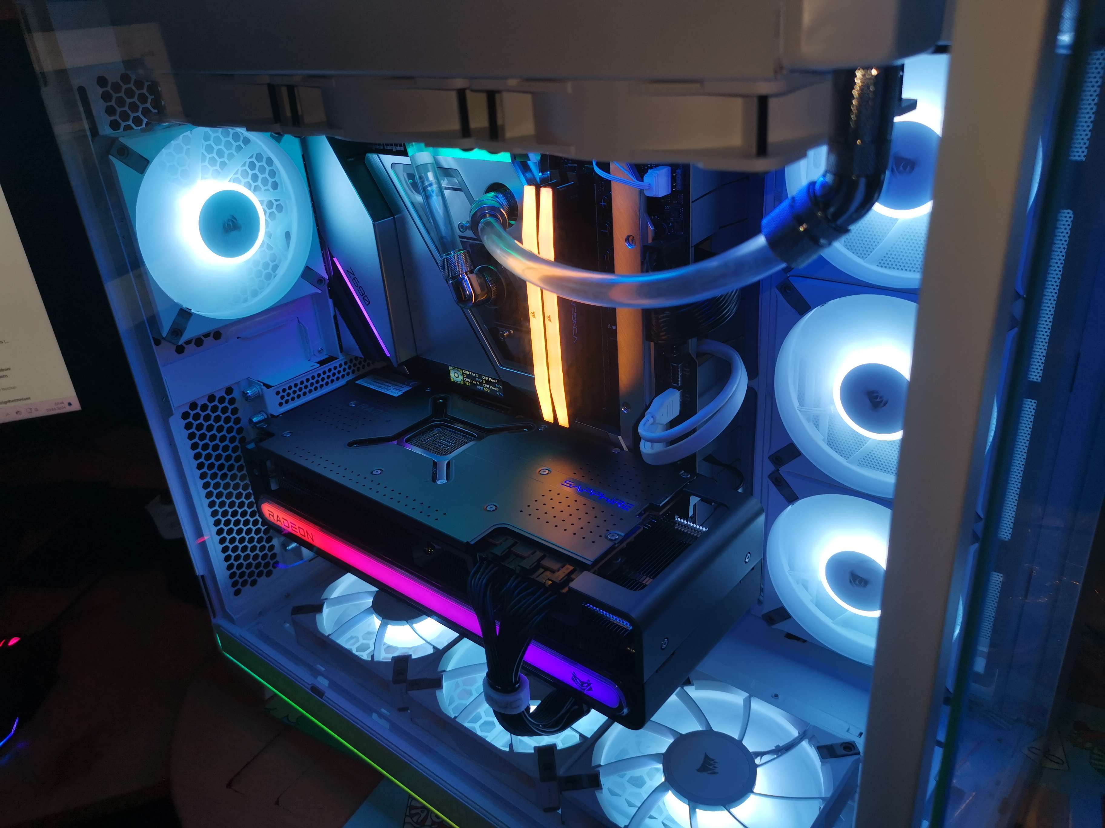

Hallo, ich habe mein PC bissel umgebaut. Getauscht habe ich das AsRock Z690 Taichi mit 420 AIO gegen ein AsRock Z690 Aqua.

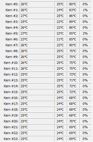

Radiatoren habe ich ein 360mm oben im Gehäuse und ein 1260mm Extern. Ist es normal das bei 300 Watt Leistungsaufnahme der 14900KS 100c warm wird ?

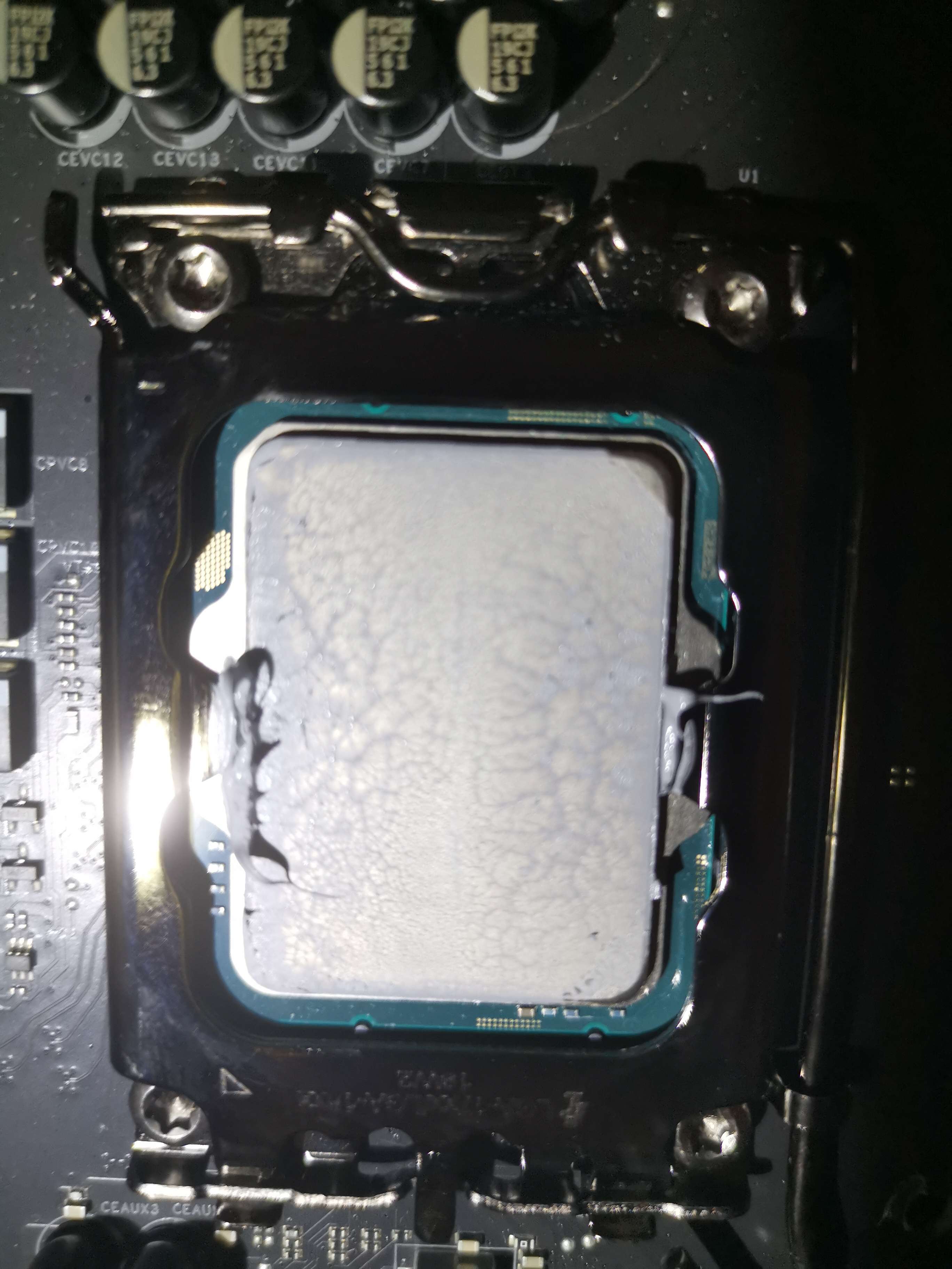

Habe schon 2 mal das Board ausgebaut und zu schauen ob der Monoblock richtig sitzt. Vom Abdruck her war nichts aufälliges. Am anfang hatte ich auch ein Contact Frame verbaut, weil ich die Temps komisch finde habe ich den wieder abgebaut und die originale CPU Halterung angebaut. Von den Temps her hat sich nichts geändert. Liegt das am Monoblock oder ist die CPU kacke verlötet ? :oops:
Ich würde von letzterem ausgehen. Ich finde es aber auch nicht wirklich verwunderlich, dass diese CPUs bei 300W in Richtung 100°C laufen.

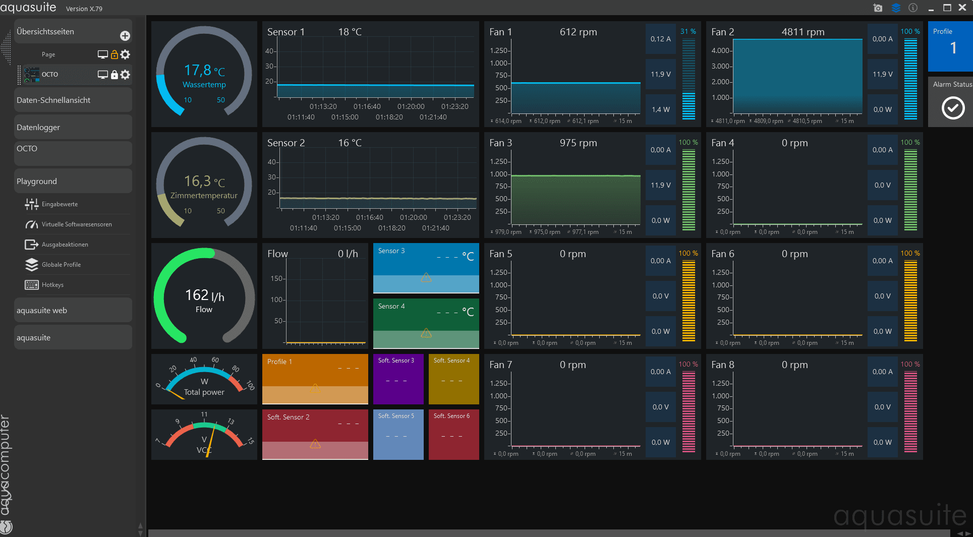

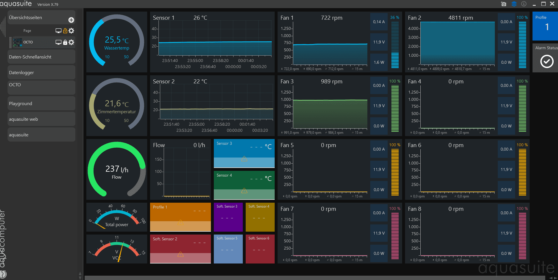

Öhm. 0l/h? Echt?
Da scheint kein DFM installiert zu sein. Wat soll der arme Octo da schon anzeigen?
Täuscht das oder steigen da noch einen Menge Luftblasen im AGB auf ?
DFM war bei mir kaputt angekommen, wollte ich eigentlich einbauen. Genau das gleiche mit den zweiten Temp Sensor und Filter für das Wasser.
Aber durschfluss ist da, Pumpe läuft auf 100%, ist noch eine von den D5 Pumpen wo du unten den kleinen Drehregler hast. Die möchte ich irgendwann auch mal austauschen gegen eine mit PWM.
Wegen den Luftblasen: Luft könnte noch minimal drin sein, da gestern alles zusammengebaut. Und wie geschrieben 2x musste ich Board wieder ausbauen um den Monoblock zu prüfen.
Also ist das mit den Temps normal trotz des großen Radiator? Finde nur komisch das ich mit der Arctic freezer 4 420mm gefühlt bissel bessere Temps hatte und das bei viel viel weniger Rdiatorfläsche.

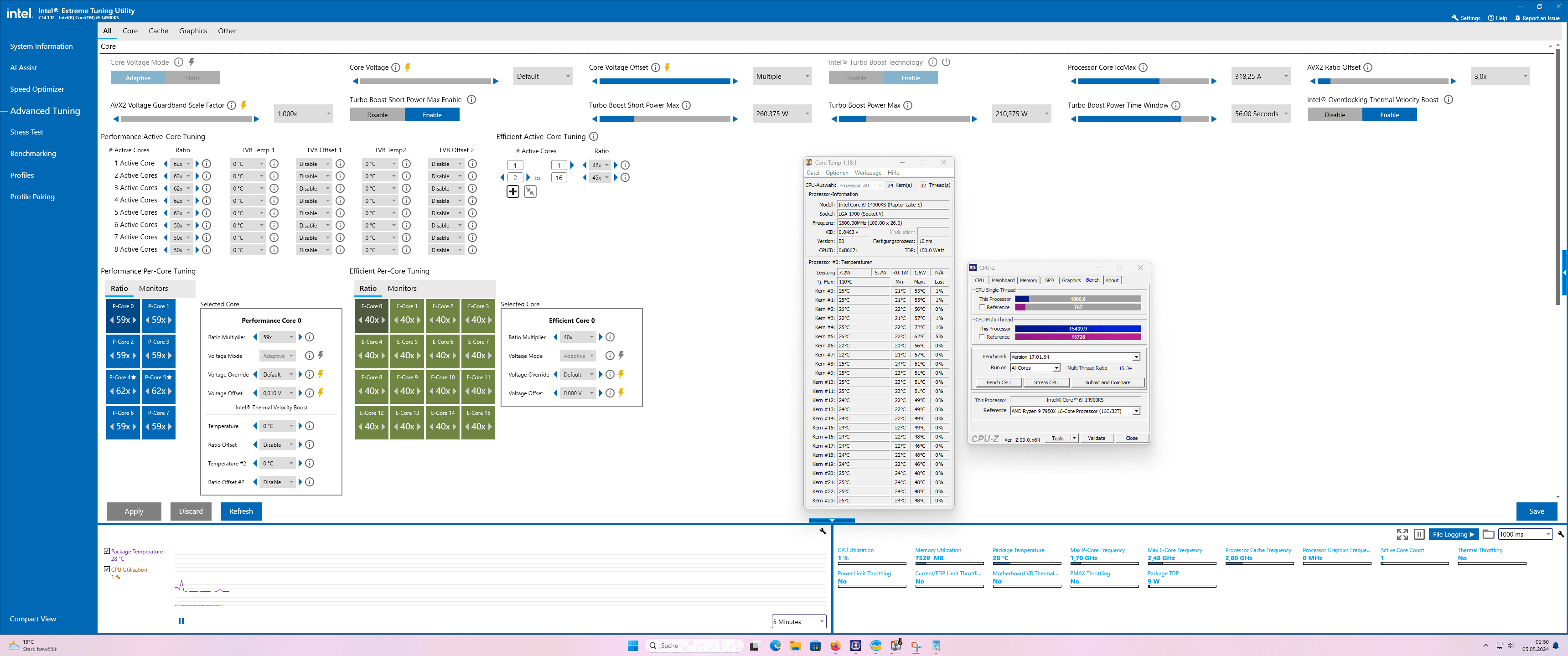

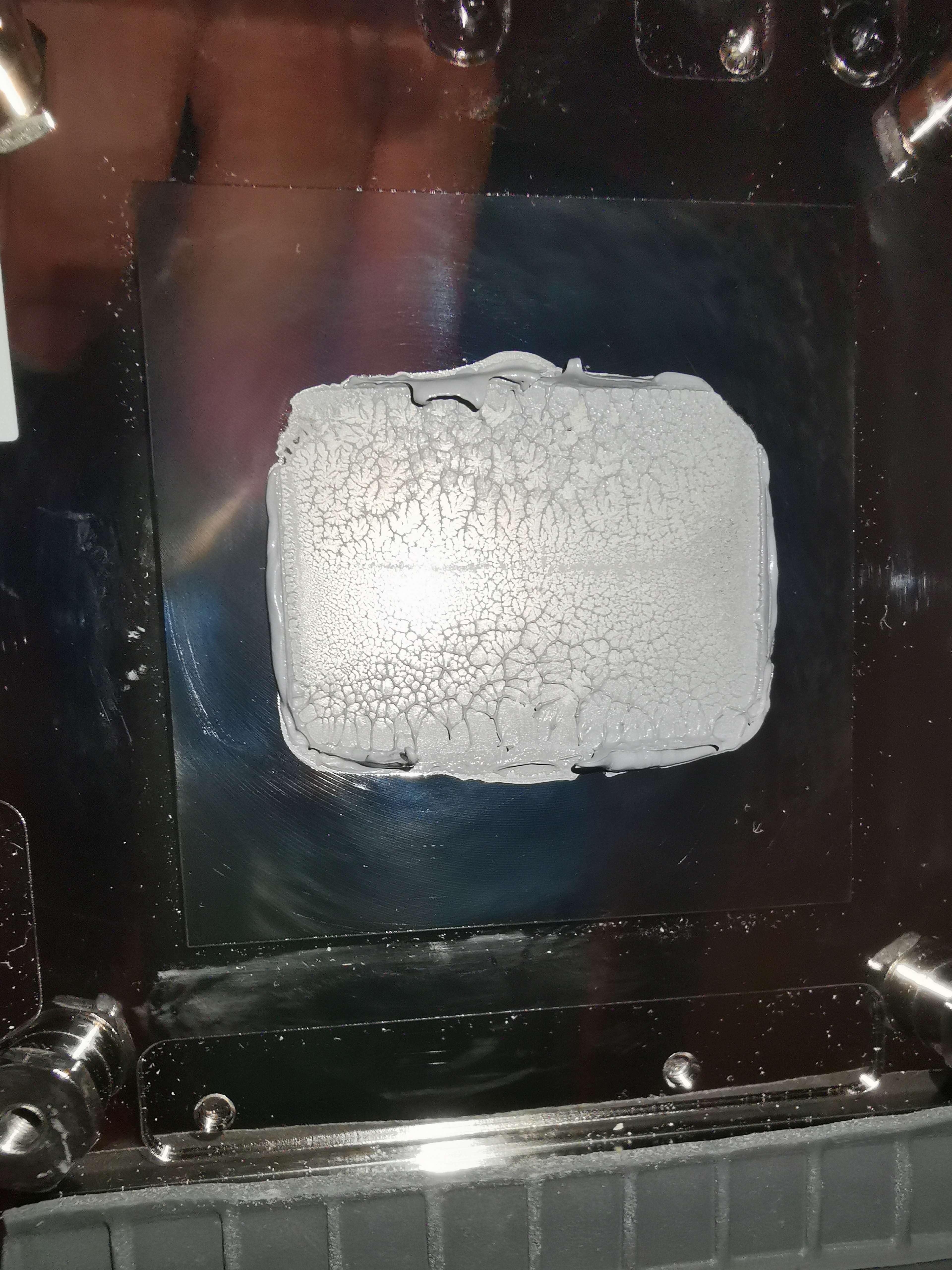

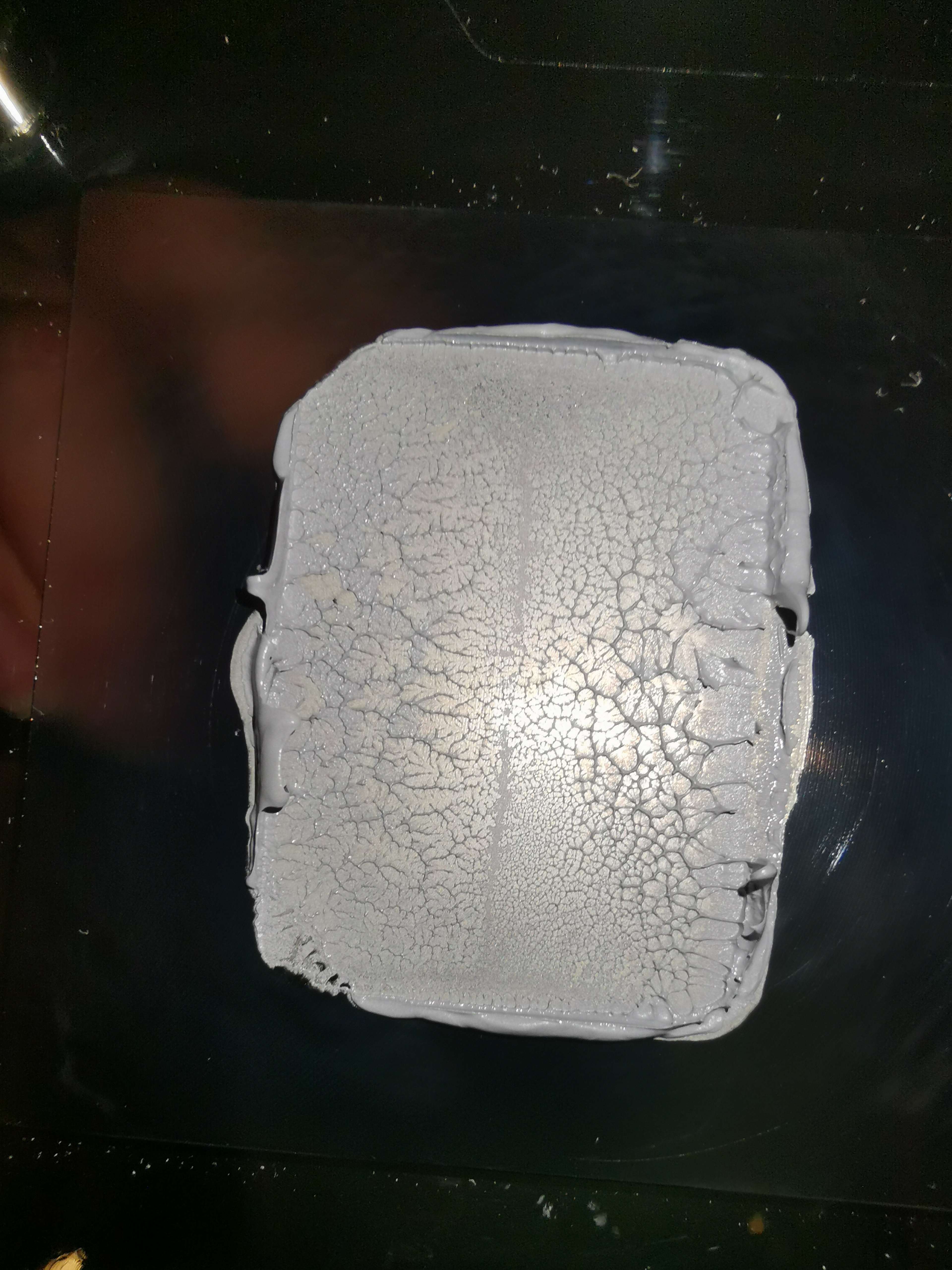

Als kleines Update, habe das Board nochmal ausgebaut und nochmal den Block abgebaut. Konnte so einfach nicht ruhig schlafen.
Habe diesmal 4 Bilder vom Abdruck gemacht. Habe jetzt doch wieder den "Thermalright LGA 1700 Bend Corrector Frame" drauf gebaut.
Temp von Core 5 der immer auf 100c ging geht jetzt auf max 97c und die anderen P-Cores die auch hohe Temps hatten sind auch nochmal bissel in der Temp gefallen.
Letzte Bild zeigt Max Temp mit mein 24/7 Profil. Bin jetzt ganz zufrieden. :-)

Ich würde auch mal im UEFI das PL1 + PL2 anpassen. Wenn das Teil 300W ziehen kann, dann ist er komplett offen und ~100° normal unter Last. Danach hast du vllt noch 80-90° und kaum Leistungseinbußen
Die Temps hatte ich mit meinem 14900K (offen) ebenfalls mit 2x 360 und 2x 480 Radiatoren. Die Hitze kriegst du sonst nicht unter Kontrolle

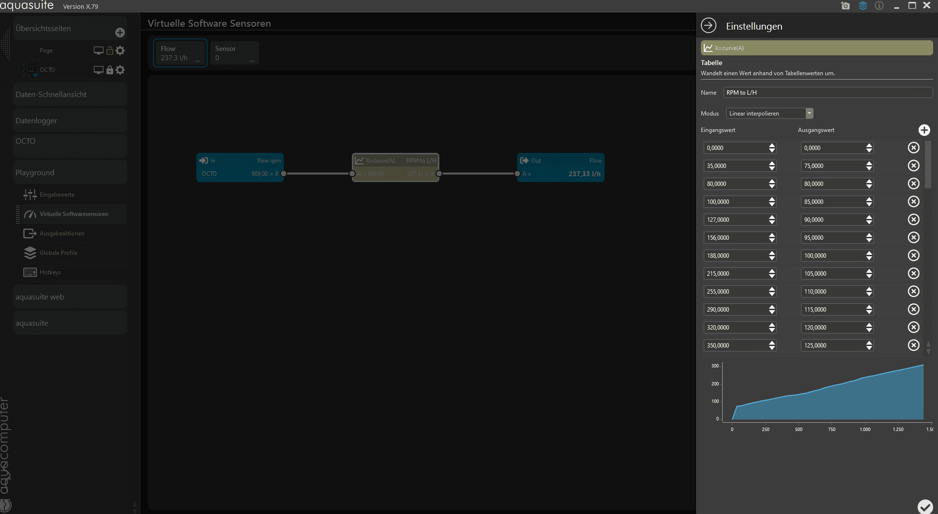

Kalibriert habe ich ihn nach der Doku: https://download.alphacool.com/lega...tursensor_HighFlow_mit_Tachosignal_Manual.pdf

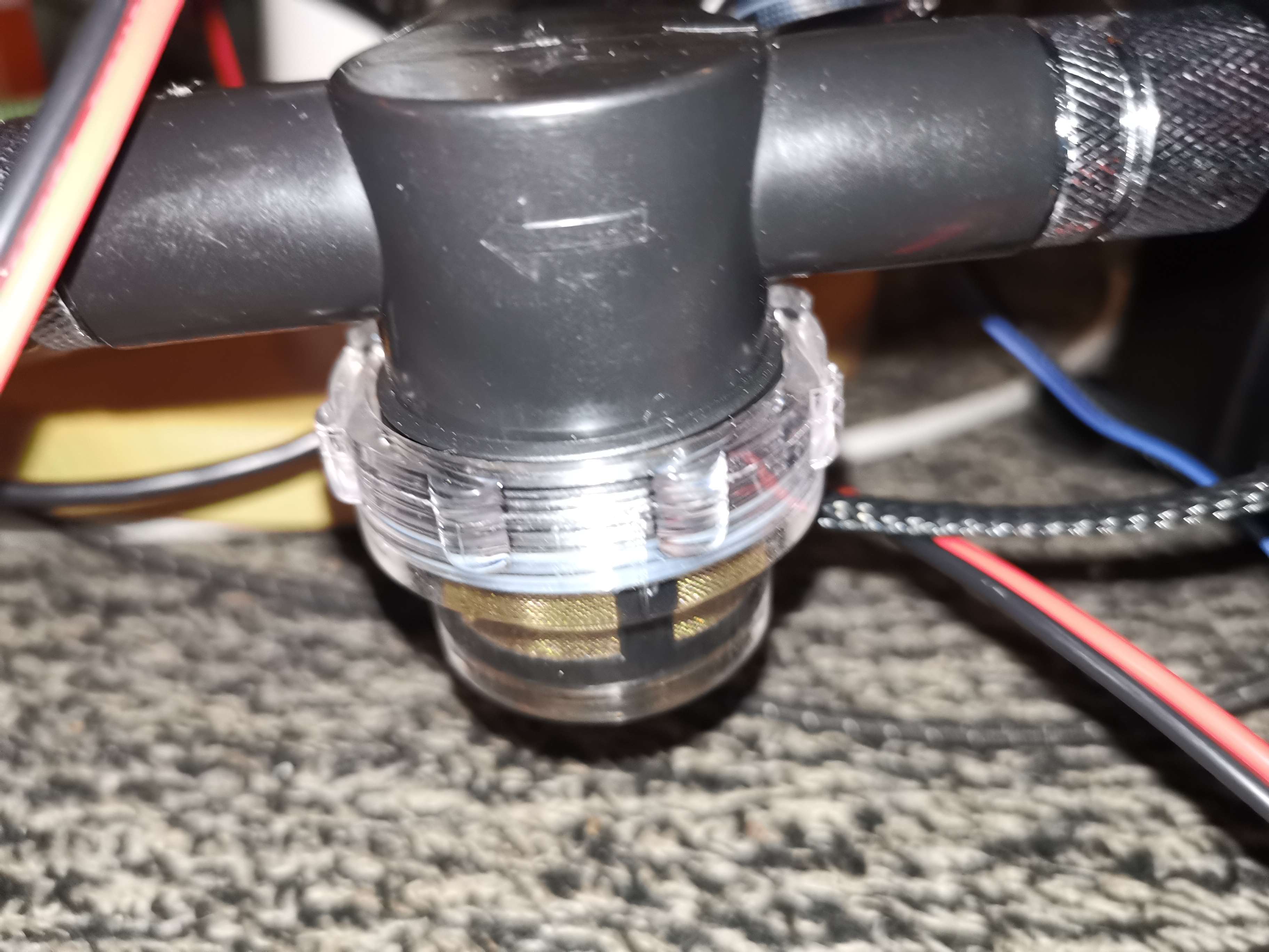

Hoffe habe den Wasserfilter richtig angebaut habe. Pfeil nach Links ist bei mir der Out/Ausgang und geht zum PC/CPU Kühler.

Also, der Wasserfilter an für sich ist sehr gut. Allerdings kam meiner mit mehreren Brüchen des Filters (besser gesagt der Filter-Kasette) an, ich hatte ihn deswegen direkt bei Alphacool/Pro-Cooling reklamiert und wieder zurück geschickt. Das Geld bekam ich dafür zurück. Es gibt für diesen Filter von AC/PC auch noch einen wesentlich feineren Einsatz(-Filter) auf Ali-Express. Den würde ich dir ans Herz legen. 30 Euro Pro-Cooling/Alpha-Cool und 5 Euro Ali-Express.

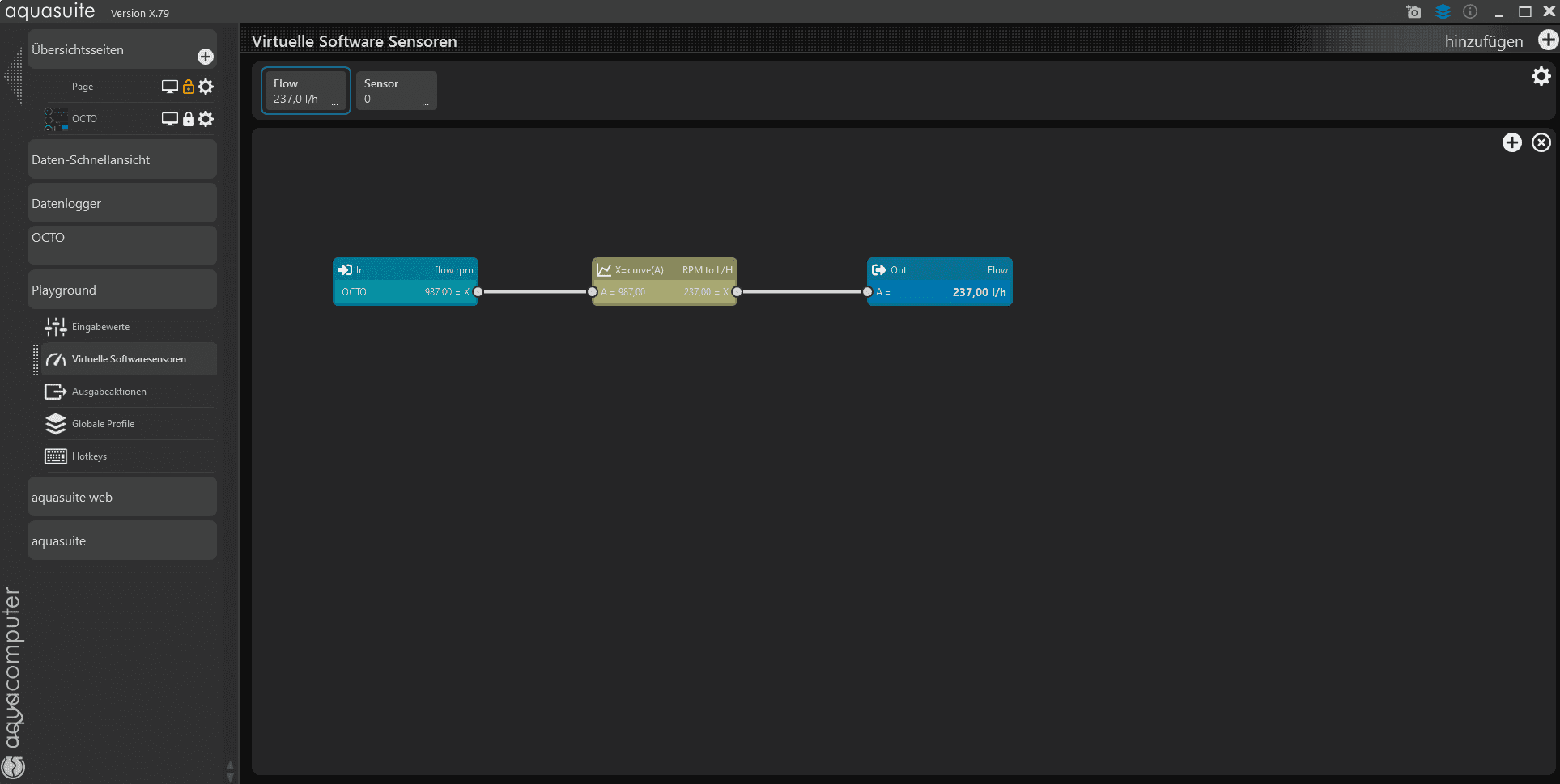

Also komplett ohne Zusätze? Filter ist aber richtig rum eingebaut oder? Bin mir da bissel unsicher. Mit dem genau sein des Flow-Sensor kann schon gut sein, muss bei mir aber auch nicht 100% genau sein. Denke mal alles über 100/200 l/h ist mehr als ausreichend. Aber komplett ohne Flow-Sensor hatte ich ja nicht mal ein Anhaltspunkt. Nur das Wasser durchläuft, hätte grob alles sein können von 40 bis 300l/h. :giggle:
Edit: Habs mal nach Igor seine Tabelle eingestellt, nach seinen Test war der High Flow Sensor sehr genau, laut Bild meiner Meinung nach genauer als der von AC.
Jetzt sind es 162 l/h und keine 230. Haut denke ich auch eher hin. (y)
Igor('s Lab) hatte es mal getestet. Aqua-Computer liegt bei brauchbaren 2-5% Abweichung, mit den Rest kannste dir eher den Hinter abwischen.
Edit: Habs mal nach Igor seine Tabelle eingestellt, nach seinen Test war der High Flow Sensor sehr genau, laut Bild ab 70l genauer als der von AC.

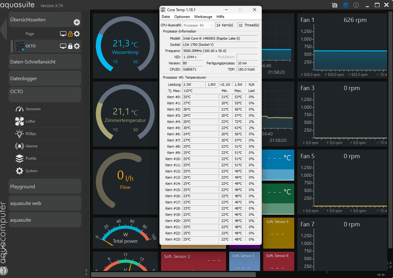

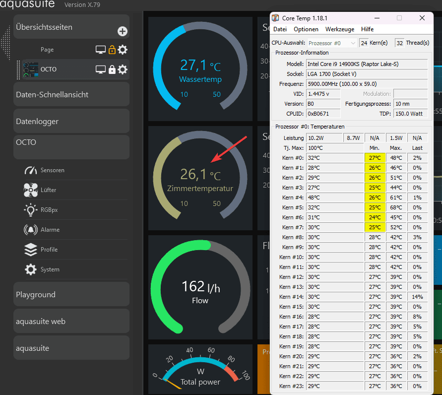

Mal noch eine kleine Frage zu Wassertemp vs Zimmertemperatur. Normal kann ja das Wasser nur max so kalt sein wie die Luft im Zimmer wo der externe Radiator steht.
Trotzdem zeigt mir Core Temp immer mal kurz eine Temperatur unter meiner Lufttemperatur an. Sind die Sensoren in der CPU sehr ungenau ? Die Zimmertemperatur habe ich zur Kontrolle mit 2 anderen externen Thermometer mit meinem Octo Luftsensor abgeglichen. Bei der Wassertemperatur muss ich das noch machen. Aber es kann ja nicht sein das die Kerntemperatur unter meiner Zimmertemperatur ist? Komme da noch nicht so ganz hinter, warum das so ist, wie es ist. :unsure:
Die Sensoren sind auf das thermische Limt des Prozessors kalibriert, also bei 100°C. In einem anderen Temperaturbereich weichen sie dann ab und das ist auch gar kein Problem, weil es eben wurscht ist ob die CPU 24, 26, 28 oder 30°C warm ist. Da kommt dann immer wieder mal eine Temperatur niedriger als die Lufttemperatur bei rum.

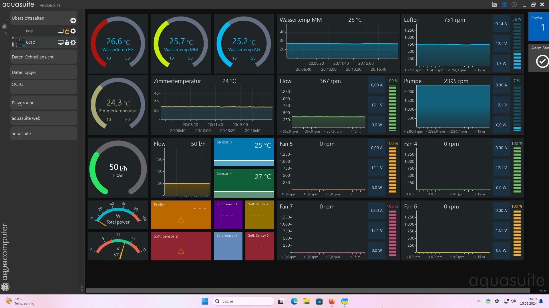

Habe jetzt nochmal bissel umgebaut. Pumpe D5 VPP655 gegen D5 Apex Pumpe die ich PWM steuern kann + zwei weitere Temp Sensoren. Einen am Eingang und einen am Ausgang vom Supernova.
Hatte sonst nur einen auf der gegenüberliegenden Seite vom Supernova. Dazu habe ich das Destilierte Wasser komplett getauscht gegen 2,5L Bidestilliertes Wasser + 3x 250ml innovatek Protect IP Konzentrat.
Noch mehr Sensoren werde ich wohl nicht verbauen, das Aquacomputer OCTO kann eh nur Max 4 Temp Sensoren.
