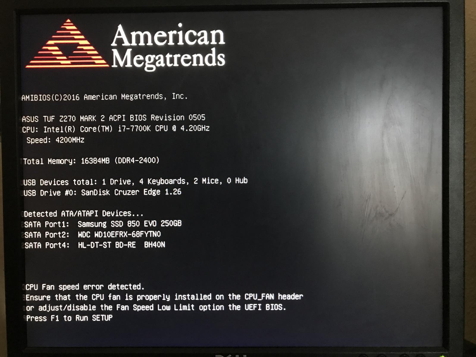

seit fast Anfang an meckert mein BIOS beim Hochfahren
CPU_FAN_ERROR
im Anhang befinden sich Bilder von dem Fehler und den BIOS-Einstellungen welche den Lüfter betreffen.
über Lösungsvorschläge wäre ich sehr froh.

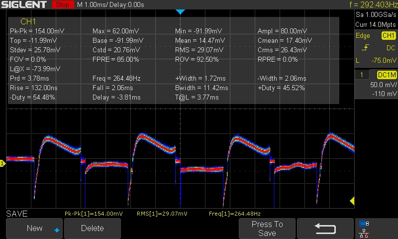

die Option "CPU Fan Speed lower Limit" gibt an, ab welcher Drehzahl die CPU_Fan_Error Meldung kommt.
Ignorieren klappt nur wenn ein Drehzahlsignal vom Lüfter kommt: die gelbe Leitung.
Kannst du die Drehzahl (RPM) auslesen im UEFI und in Windows, oder werden dort 0 RPM CPU Lüfter gemeldet?
Es gibt Lüfter, die inkompatibel sind - d.h. das Tachosignal hat zu wenig Spannung.
Eventuell könnte es allerdings helfen, im BIOS (Bild 2) CPU-Lüfter beschleunigen auf ein paar Sekunden einzustellen.

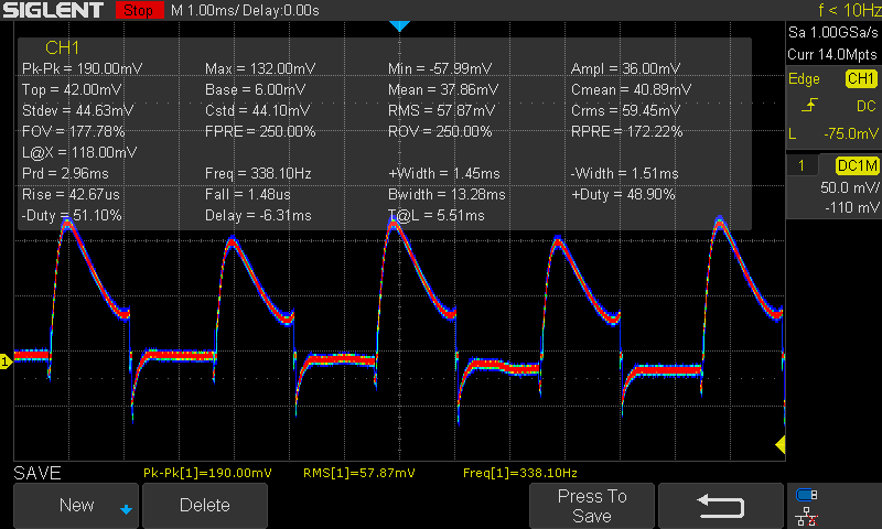

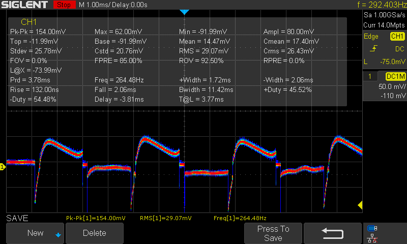

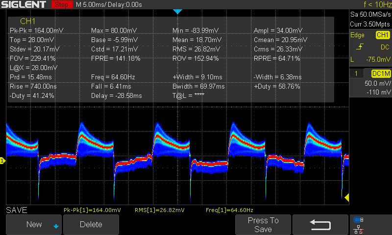

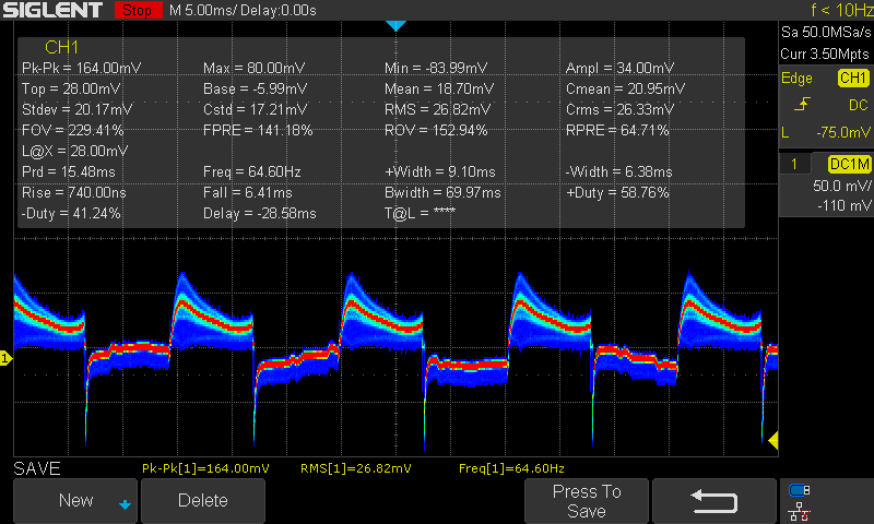

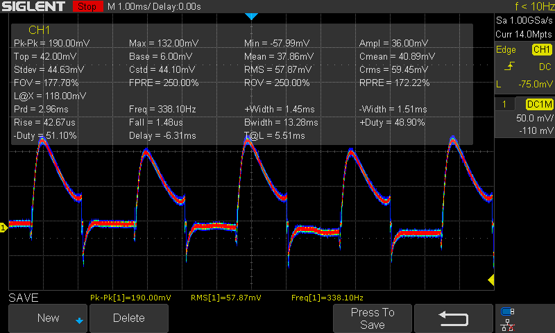

p.s. so sehen Tachosignale von Lüftern aus. Man sieht, dass die ersten beiden Signale schön sauber sind (beides kleine Server Lüfter), wärhrend das Dritte total verrauscht ist - das stammt von nem relativ langsamen 12cm Lüfter.
