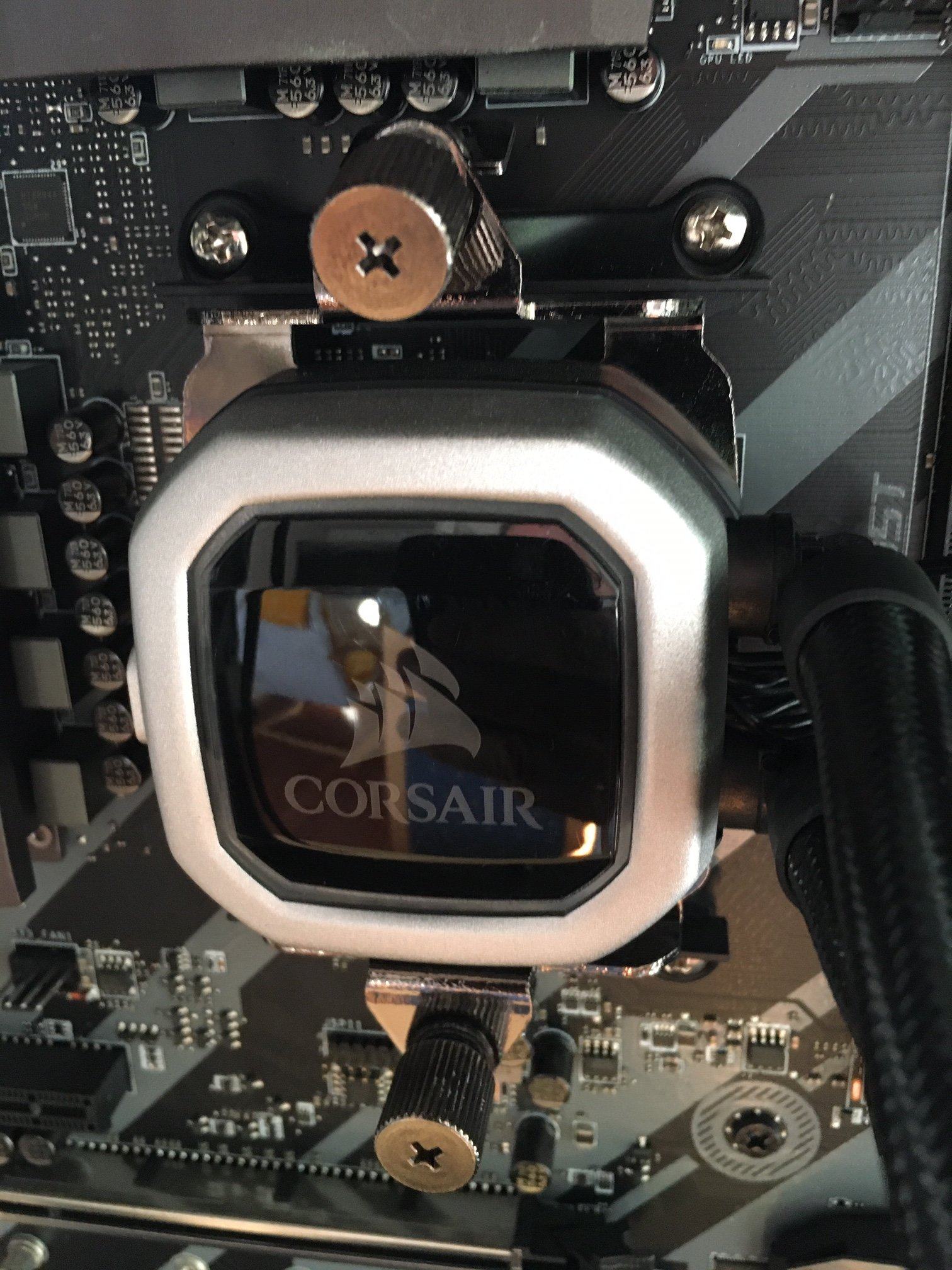

Hallo Leute brauche mal ganz dringend Hilfe... vielleicht hat ja wer Erfahrung damit. Ich zerlege gerade meinen PC ......ich bekomme aber den Kühler nicht vom Heatspreader habe vor ca. 3 Jahren
Flüssigmetall verwendet. Ja ich weiß ich hätte ihn warmlaufen lassen könne aber zu spät alles schon ausgebaut bis auf CPU Kühler und Mainboard.
Besten Dank schon mal im voraus. LG
Vllt den Fön draufhalten?
Es soll helfen, wenn man beides in eine plastiktüte tut und das dann ne stunde ins eisfach stellt.
Dan kannst du versuchen mit zb Zahnseide zw. Kühler und CPU zu gelangen.
Edit: Wenn ich mir aber dein Bild oben ansehe, sind da immer noch die Schrauben fest, die müssen gelöst werden, sonst kann der Kühler ja nicht abgehen .....

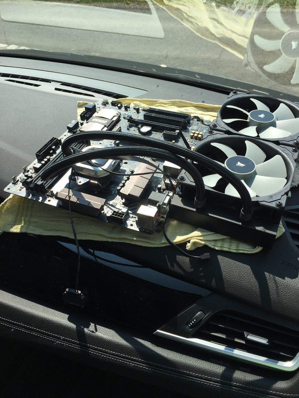

Besten Dank allen für die vielen Ideen ! Will euch natürlich nicht vorenthalten was geklappt hat!

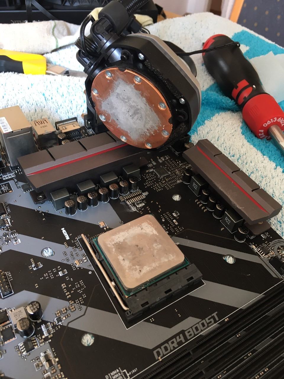

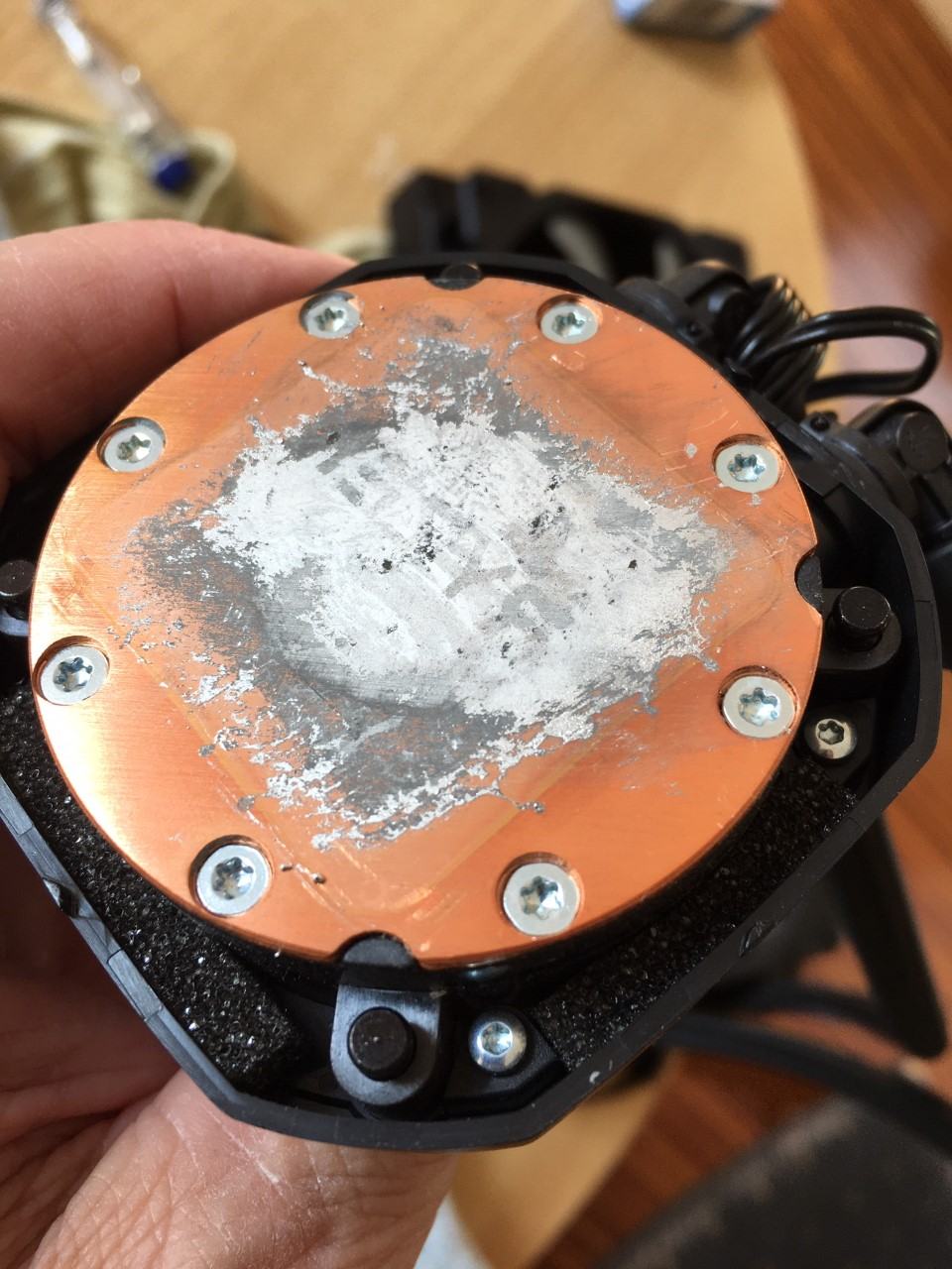

Hab es für 2 Stunden heute auf das Armaturenbrett im Auto bei herrlichen Sonnenschein gelegt. Das hatte natürlich die folge das auf gute durchdringende Temperaturen kam ( ich schätze so ca. 70 Grad war jedenfalls sehr heiß beim anfassen) und ich es leicht mit einem Cuttermesser lösen konnte. Mit einem Harr Föhn wurde es mir auf der Oberfläche zu schnell heiß und nicht da wo ich die Temperatur haben wollte. Nach gründlicher Reinigung und feinen Schleifpapier schaut alles wieder wie neu aus. LG an alle

Abschleifen/polieren. Meistens bleibt aber ein Schatten zurück, da sich das Metall doch etwas tiefer reinarbeitet.
