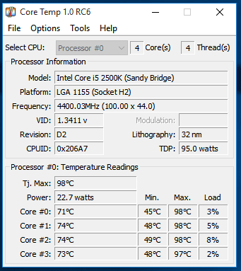

Hallöchen,
ich habe gerade meine cpu übertaket auf multi 44, offset -0,015v und wollteeuch fragen, ob Ihr die Temperaturen bei einem prime95 Benchmark zu hoch findet. Beziehungsweise, ob ich etwas ändern sollte.
Mainboard: Asrock Z77E-itx
CPU: i5-2500k
Kühler: boxed
Gegebenfalls würde ich mir einen neuen Kühler in mein ITX Gehäuse einbauen für max. 35€, sofern er nicht lauter und leistungstärker ist. Könntet Ihr mir da einen empfehlen, denn ich würde sehr gerne meine CPU auf 4,4GHz übertaken.

Naja, die Medaille hat hier zwei Seiten, die eine Seite sind die Temperaturen die doch sehr hoch sind bzw kurz vorm drosseln (automatisches absenken des Taktes/Volt), andererseits ist das ein Stabilitätstest wo die Auslastung so in der Praxis nie vorkommen wird.
Ich würde dir vorschlagen das du davon abkommst, einen bestimmten MHz/GHz-Wert auf biegen und brechen anzupeilen, das ist nicht gut, man sollte sich nach den Volt bzw Temperaturen richten was die grenze ist, und nicht daran was möglich ist, da jede CPU ein Unikat ist kannst du vorgaben anderer Nutzer getrost vergessen, zb mein 2600K macht auch 4,7GHz mit mit angenehmen Volt, aber das bedeutet noch lange nicht das dies bei dir möglich ist.
Senke erst mal die Volt und oder die MHz deines Prozessors, bis hier Klarheit besteht wie du am besten vorgehen solltest.
Wie viel Volt sind für diese 4,4GHz notwendig bei dir?
Welchen Kühler hast du im Einsatz?
Wie sieht die Gehäusebelüftung aus?

Guten Morgen III,
also ich benutze den Standard Boxed Kühler von Intel, würde aber gerne diesen durch einen vernünftigen kleinen Kühler ersetzen s.o ~ max 35€. Die Belüftung des Gehäuses sollte i.O sein, da alle andere Werte wie die GPU unter Volllast im Regelbereich liegen. Für die 4,4GHz habe ich im Offset -0,015V eingestellt.
Edit: Ich lasse gerade einen Benchmark-Test laufen, um die Stabilität bei einem Offset-Wert von -0,030V zu testen. Dort ist max. VID 1,3961, aber durchschnittlich unter 1,35V unter Volllast. Idl 1,3V
Na dann wundert mich gar nix ;)
Diese Kühler sind nur für den Standard-Takt ausgelegt, die weder dazu da sind leise zu sein geschweige denn gute Temperaturen zu ermöglichen.
Das meine ich nicht, denn das sagt mir nämlich nicht wie viel Volt anliegen (wie gesagt "Unikat"), das kannst du herausfinden indem du Prime 95 kurz startest und CPU-Z nebenbei laufen lässt, dort werden die Volt live ausgelesen.
Alles über 1.3volt ist im Grenzbereich einzustufen, besonders wenn man einen schlechten Kühler nutzt, alles über 1,35volt ist generell nur für Profis mit guter Kühler empfehlenswert.
Man darf nicht vergessen, nicht Temperaturen sondern zu hohe Volt verkürzen die Lebensdauer eines Prozessors, die Temperatur hat hierbei relativ gesehen wenig Einfluss darauf.

Ich hab meine CPU nun auf x40 bei max. 1.304V. Ist das in Ordnung? Trotzdem ist die Temperatur bei 98°
Ich würde erstmal mit dem Übertakten aufhören. 98° können auf Dauer einfach nicht gesund sein. Besorg dir erstmal einen neuen (besseren) Kühler und versuchs dann noch mal...
74° bei 5% Last sind auch DEUTLICH! zu viel. Wenn du dann einen besseren Kühler hast würde ich erstmal die Spannung für 4ghz ausloten (sollten unter 1,3V sein) und mich dann langsam an die 4,4ghz rantasten. Wenn die Temperatur dann zu hoch wird, würde ich aufhören und den Takt so belassen, AUCH wenns nur 4,2ghz werden sollten.
Ich würde eher versuchen max 75° unter Volllast du erreichen, das schaffst du aber 1. mit dem Boxed nicht und 2. bei dem Takt und der Spannung schon garnicht...
Die Volt sind noch viel zu hoch, besonders bei diesem Multiplikator.
Der Kühler ist zu schwach, und die Wärmeleitpaste könnte eingetrocknet sein.
