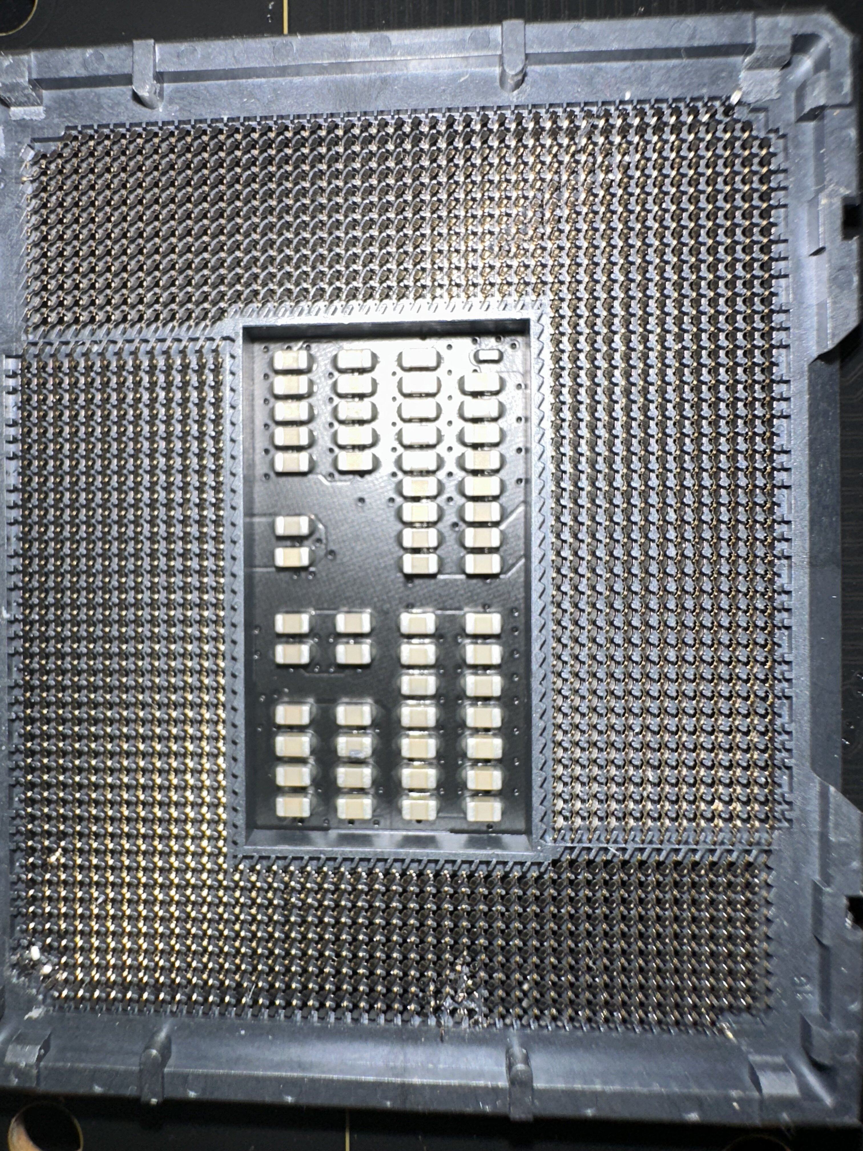

Aber dieses Mal habe ich mich den Sockel des MSI MAG Z690 TOMAHAWK WIFI DDR4 gefreckt.
Beim Auspacken des Boards sah ich allerdings auch schon Ungleichheiten der Pins mit der Lupe.
Diese Ungleichheiten ließen aber m.E. noch keine Rückschlüsse auf Beschädigungen "ab Werk" zu.
Hatte dann den ILM demontiert, den CPU Contact Frame von Thermal Grizzly und den Quantum Velocity² von EKWB draufgesetzt.
Alles verkabelt und dann kam die große Ernüchterung: Die EZ Diagnose LED stand auf "rot" bei der CPU.
Also alles wieder ab und runter, nachgeschaut und dann kam das Ausnaß des Grauens zum Vorschein (Anlage).
Frage mich natürlich, ob ich einen Montagefehler gemacht habe.
Jedoch wüsste ich nicht wo. Hatte mich vorbildlich geerndet, die CPU vorsichtig in die Sockelaussparung gesetzt, WLP geschmiert und das war es.
Nun habe ich allerdings gelesen, dass in der letzten Zeit vermehrt beschädigte Boards in Umlauf kommen, der Chip-Knappheit sei Dank.
Und da bin ich wieder bei meinem "unguten" Gefühl, dass ich beim Auspacken des Board hatte und einen Blick auf die Pins geworfen habe.
Da ich eine Beschädigung ab Werk wohl mit Sicherheit nicht mehr nachweisen kann, siehts wohl nun schlecht aus.
Wer kann ggf. was dazu schildern?
Oder gibts Montagetipps?

Moin, ich hatte mal ein X299 Board von Asrock den Sockel geschrottet:cry:
Habe dann Kontakt mit dem Support aufgenommen, habe dem ein paar Fotos geschickt und dann kam die Aussage, bitte Board mit 30€ einschicken und paar Tage später hatte ich ein neues,
funktionierendes Board:-)
Super, werde das Board an Waldemar schicken.
Er hat auf meine Anfrage prompt geantwortet.
Der Mann soll wirklich gute Arbeit machen.
Wurde hier schon öfters mal genannt.
Der tauscht also wirklich einen Sockel aus (weil Pins richten kann ich auch)? Kannst du dann mal vom Ergebnis berichten?
Ja er tauscht den kompletten Sockel und prüft auch die Funktion. Da musst dir bei ihm kein Kopf machen (y)
Bei mir hätte das Richten der Pins nicht mehr helfen können.
Offensichtlich sind auch Kontakte abgedrückt worden und herausgebrochen.

Sag mal, woher kommen die Beschädigungen am Sockel selbst ? Gerade am oberen Rand sieht der Kunstoff so aus als wenn einer mit nen Dremel dran war ? Oder wurde da was mit Gewalt in den Sockel gedrückt ?
Tja, auch das werde ich leider nicht mehr klären können.
Ich vermute inzwischen, dass die Beschädigungen bereits vor dem Einbau vorhanden waren.
Aber wie gesagt, ich "vermute" es, weil ich es beim Auspacken nicht genau inspiziert hatte.
