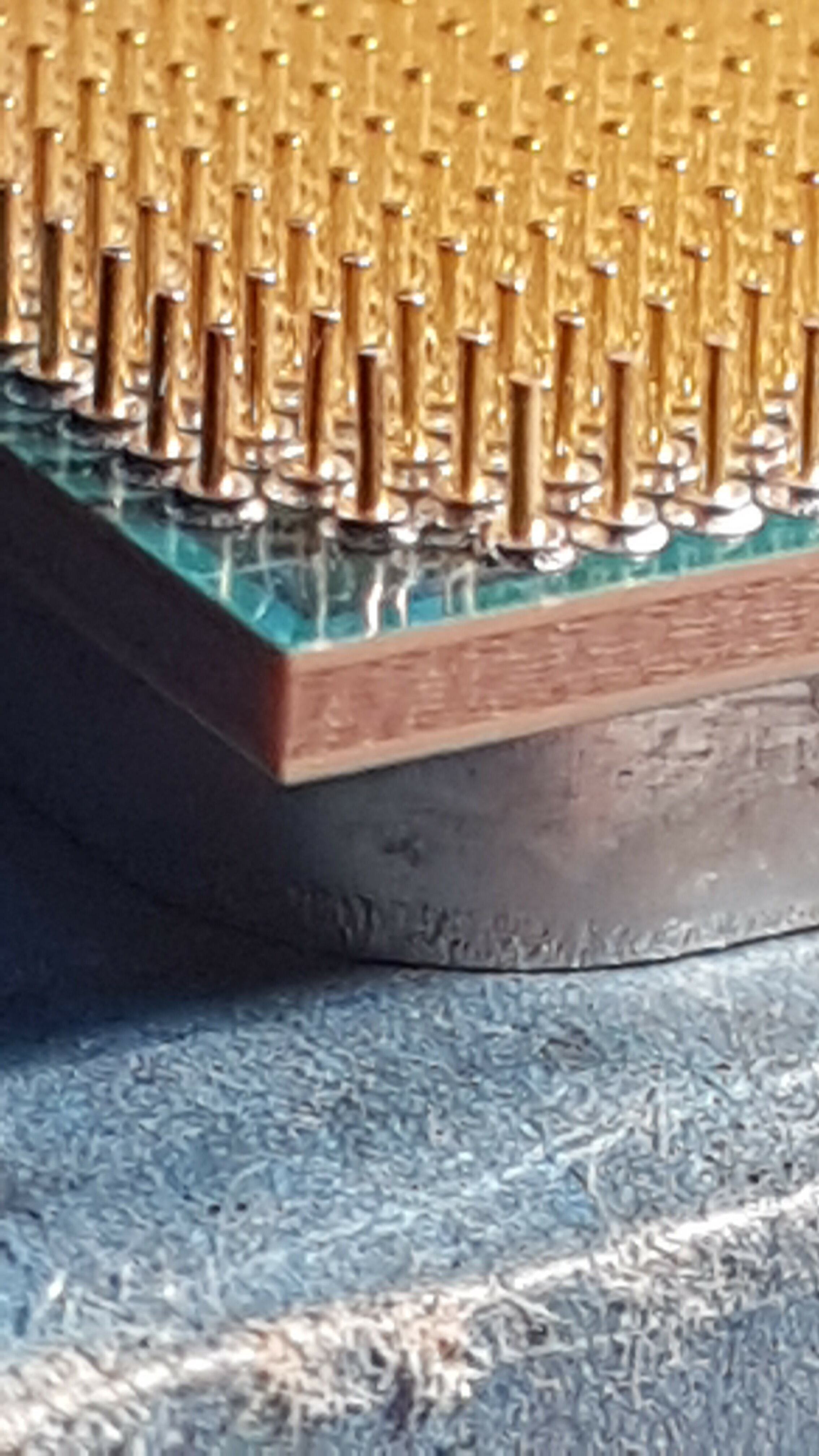

Hätte da ein Patient, der die Servicestelle als Tod erklärt. Es handelt sich um den Ryzen 9 3900X.

Biege die Beinchen vorsichtig wieder gerade (ich nehme dazu eine Nähnadel) und probiere die CPU aus. Wie schon vorher gesagt, wird der Pin vielleicht gar nicht gebraucht oder ist nur ne Masse.
Du kannst den Pin auch ersetzen und mit einer Lötnadel ein Stück Draht anlöten.
Ubi, ist mein neuer Held, er hat auch mein R9 3900X vom ableben verschont, ab morgen wieder unterwegs in die Schweiz.

- ich mache es gerne und auch nur für ne Minze und Unkosten , stehe aber nicht mit Gewährleistung etc in der Pflicht da ich keine Firma bin und das gegen Vergütung machen muss um zu bestehen.
- Jeder wo was reparieren kann weiss wie schwer es ist den Aufwand und Kosten plausibel darzulegen -> und vor allem zu versteuern und zu kalkulieren -> umsonst ist der Tot
- vor kurzem habe ich 25 Pins ersetzt -> steht in keinem Kosten Nutzen Verhältnis -> mir hat es Spass gemacht :)

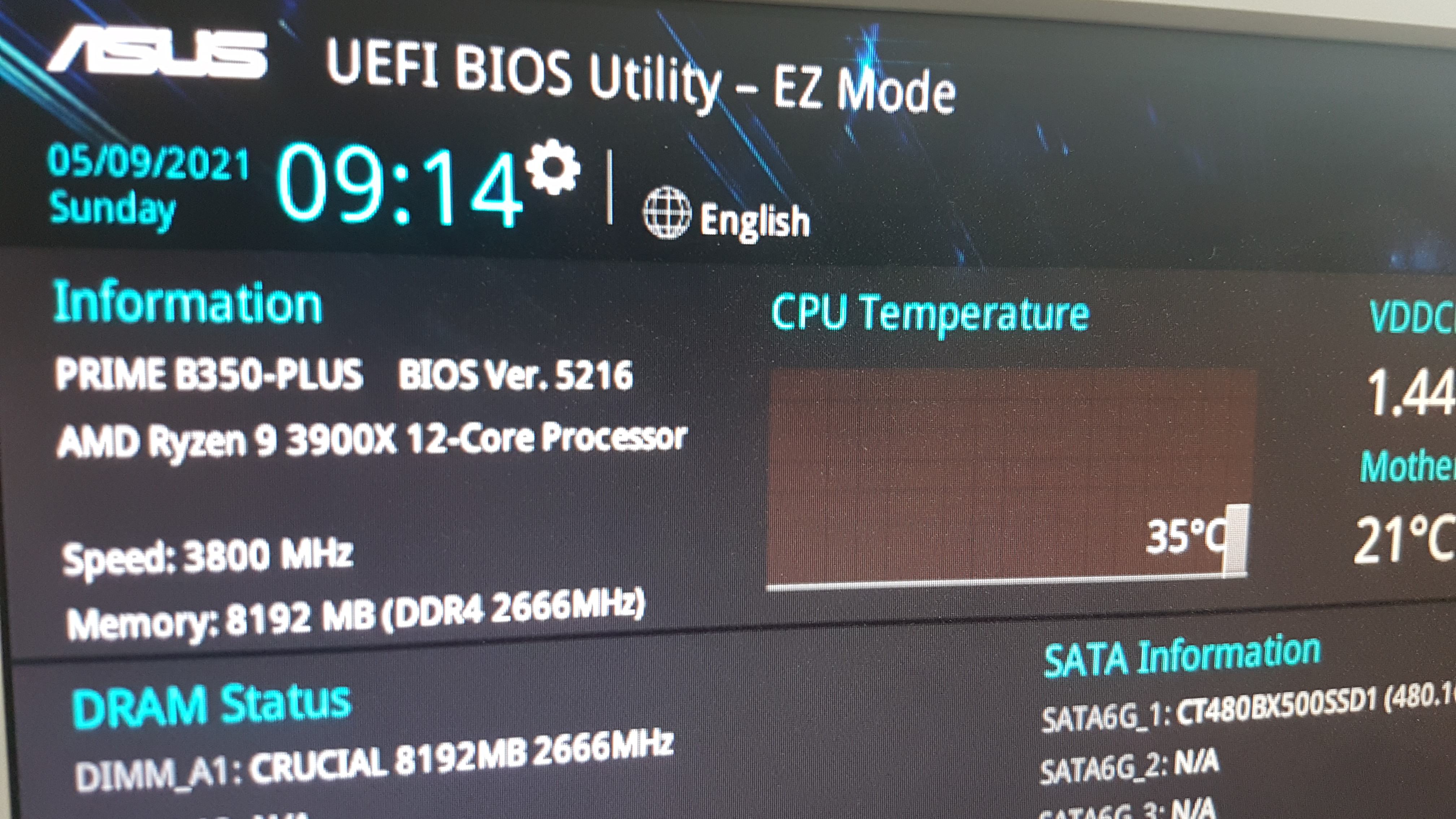

Lieber später als Nie, berichte ich vom Patienten.
Ich Danke nochmals @ubi für seine perfekte Arbeit. Der Prozessor läuft wie nichts gewesen wäre.
