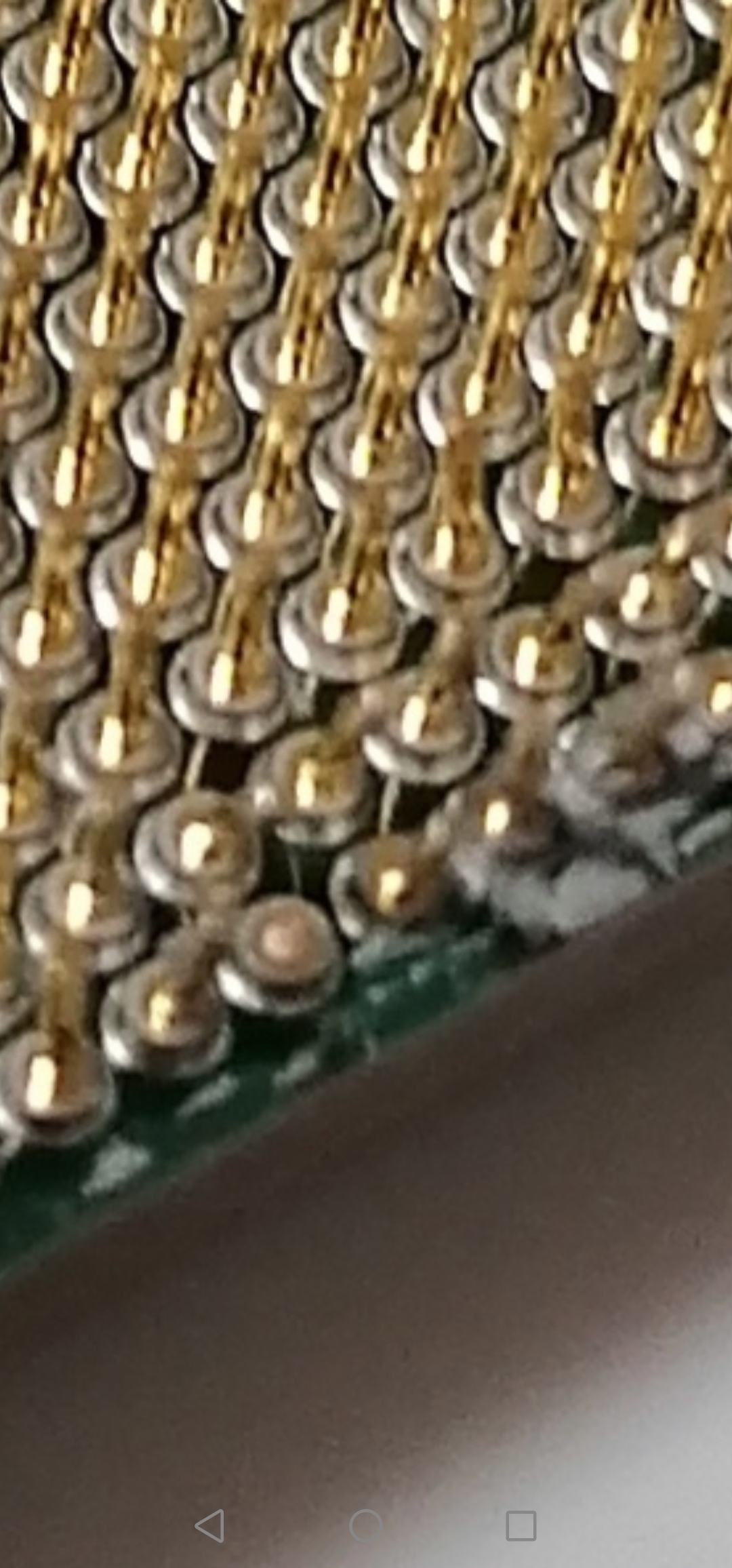

Moin,
auch mich hat es leider erwischt, der Kühler war nicht zu lösen von der CPU und mit Gewalt funktioniert es anscheinend auch nicht so wirklich :cry:
@ubi
Vielleicht kannst du das gute Stück noch retten. Ein Pin erste Reihe fehlt und einige weitere sind verbogen
...der Kühler war nicht zu lösen von der CPU und mit Gewalt funktioniert es anscheinend auch nicht so wirklich...
Wenn der CPU Kühler und die CPU warm ist geht es leichter, am besten vorher den PC laufen lassen.
Wenn die CPU und der Kühler warm sind nach dem entfernen der Befestigungsschrauben den CPU Kühler auf der CPU leicht ein paarmal hin und herdrehen und dann den CPU Kühler abheben.
Jo danke, bin gespannt ob die noch zu retten ist. Hin und her gedreht habe ich, ging aber nur paar mm, da war eine Asus AIO drauf, die Halterung hat nicht viel Spiel, wüsste nicht wie ich die Halterungstifte da rausbekommen hätte. Warm ausbauen merke ich mir aber :giggle:

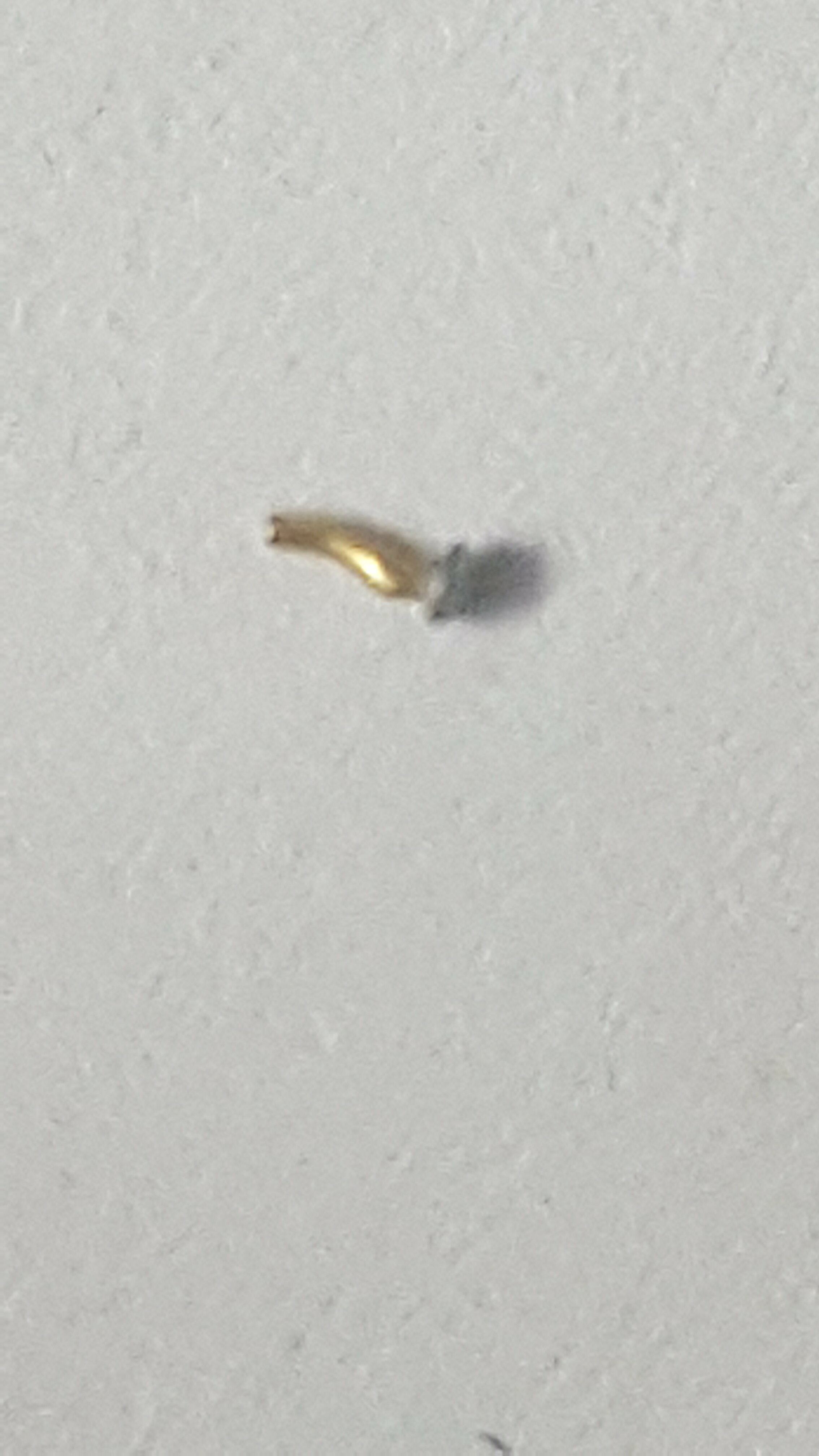

Huhu
So nicht immer geht alles gut.
Der Lötpad hatte sich auch verabschiedet .
War zwar optisch drann aber beim entfernen der Reste war er weg.IMG-20211120-WA0004.jpegIMG-20211120-WA0000.jpeg
So isses halt
Da musste nu durch .
Lt Pindiagramm ohne Gewähr meinerseits, isses ein.
debug/ testpin
Geht Montag zurück
Gruss Ubi
Auch hier übernehme ich keine Garantie , Gewährleistung oder Ersatzleistung auf reparierte Sachen und aus daraus evtl entstehende Schäden

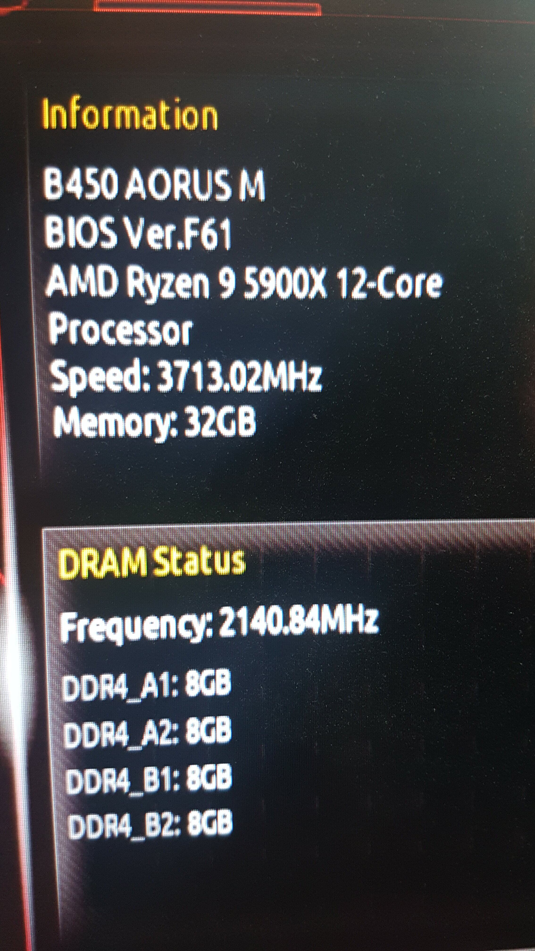

Perfekt, vielen Dank noch mal. Werde berichten ob der Rechner diesen Debug Pin benötigt oder ob er wieder läuft wie vorher.
Anscheinend war dieser Pin nicht so wichtig, die CPU rennt wieder als wäre nichts gewesen, tausend Dank @ubi
