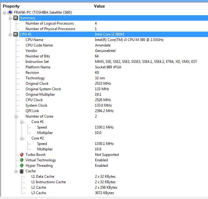

Lustigerweise werden bei siw auch beide kerne aufgeführt, und beide temps ändern sich auch. Könnte es daran liegen das der 1 o heißt und der andere 2. In der anderen Einstellung heißen sie 1 und 2. Müsste das nicht überall gleich sein?

Corespeed 2500 MHz +-10
Busspeed oha 133 MHz
QPI Link ca 2396 MHz
Temp laut siw während prime max 69 core 0 max 71 core 2. Also absolut im Rahmen.

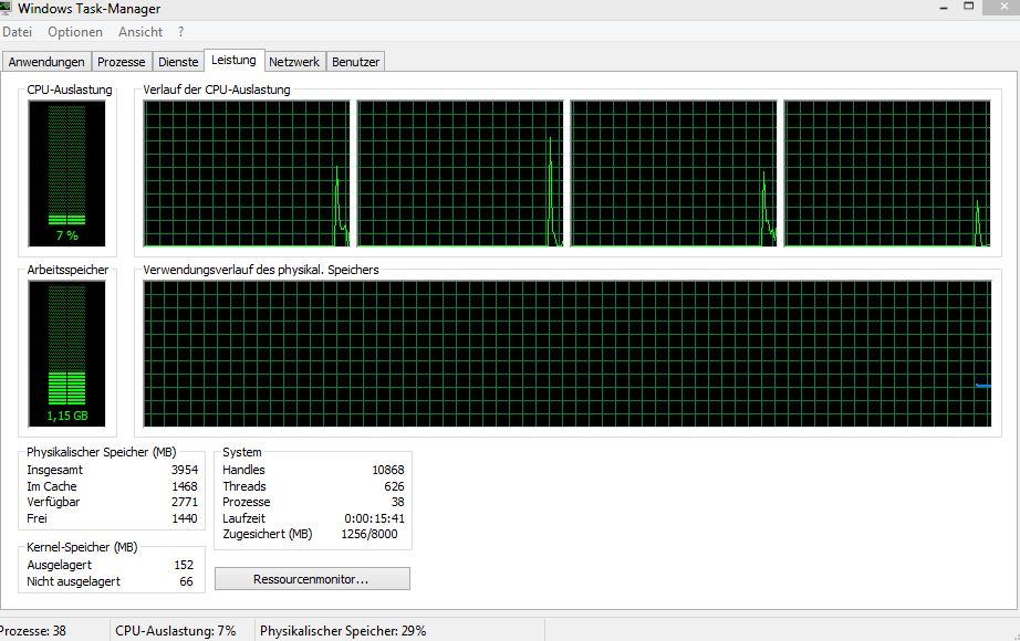

Im Taskmanger werden auch alle 4 threads auf 100 % gefahren.

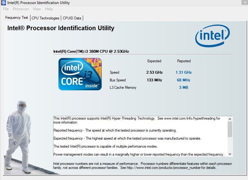

Einzig und allein das Intel Tool scheint vom Gefühl das richtige anzuzeigen.

hier ist nochmal ein log von einem anderen tool. Vielleicht kann da jemand was rauslesen.
Found --- Genuine Intel Processor ---
--- Temperature Test ---
Temperature Test Passed!!!
Temperature = 35 degrees C below maximum.
--- Reading Brand String ---
Detected Brand String:
Intel Core i3 M 380 2.53GHz
Brand String Test Passed!!!
--- Reading CPU Frequency ---
Expected CPU Frequency is --> 2.53
Detected CPU Frequency is --> 2.52672
CPU Frequency Test Passed!!!
--- FSB NOT Supported on this Processor ---
--- Running Base Clock test ---
Detected Base Clock --> 132
Base Clock test Pass ---
..QPI rate Test not supported..
..Skipping QPI rate Test..
--- Running Floating Point test ---
Million Floating Points per Second, MFLOPS --> 144
Floating Point Test Pass ---
--- Running Prime Number Generation Test ---
Operation Per Second--> 1.32916e+006
Prime Number Generation Test Pass ---
--- Reading Cache Size ---
- Detected L1 Data Cache Size --> 4 x 32
- Detected L1 Inst Cache Size --> 4 x 32
- Detected L2 Cache Size --> 1024
- Detected L3 Cache Size --> 3072
Cache Size Test Passed!!!
--- Determining MMX - SSE capabilities ---
--- CPU FEATURES DETECTION FOR ---
--- MMX SSE ---
MMX - MMX Supported --> Yes
SSE - SSE Supported --> Yes
SSE2 - SSE2 Supported --> Yes
SSE3 - SSE3 Supported --> Yes
SSSE3 - SSSE3 Supported --> Yes
SSE4.1 - SSE4.1 Supported --> Yes
SSE4.2 - SSE4.2 Supported --> Yes
--- MMX SSE - capabilities check complete ---
MMX Test Result --- PASS
SSE Test Result --- PASS
SSE2 Test Result --- PASS
SSE3 Test Result --- PASS
SSSE3 Test Result --- PASS
SSE4.1 Test Result --- PASS
SSE4.2 Test Result --- PASS
MMX SSE Testing Passed !!
--- Determining AVX AES PCLMULQDQ capabilities ---
--- AVX/AES/PCLMULQDQ ---
AVX - Advanced Vector Extensions Supported --> No
AVX OS Support - AVX Operating System Supported --> No ---> No Test Required
AES - Advanced Encryption Standard Supported --> No ---> No Test Required
PCLMULQDQ - Polys Carry-Less Multiply Supported --> No ---> No Test Required
--- AVX AES PCLMULQDQ capabilities check complete ---
AVX Compare Test Result --- Not Tested
AES Test Result --- Not Tested
PCLMULQDQ Test Result --- Not Tested
No AVX AES PCLMULQDQ Tests required
--- Reading Memory Size ---
Detected Memory Size is --> 4.00GB
--- Integrated Memory Controller Stress Test ---
--- Integrated Memory Controller Stress Test Pass!!! ---
Integrated Memory Controller Test Pass!!!
--- Platform Controller Hub Test Disabled ---
..Query 2..
--- Querying for Intel(R) Integrated Graphics Device (IGD) ---
..Did not detect Intel(R) Integrated Graphics Device (IGD).
..This could be that the test platform is using a discrete graphics card.
..To test IGD, verify that there is an onboard video connector,
..shutdown the test platform, remove the graphics card, and
..move video cable from graphics card to onboard video connector
..Skipping Intel(R) Integrated Graphics Device Presence Test..
--- CPU Load ---
--- Load Level = 8
CPU Load Passed!!!
Temperature = 26 degrees C below maximum.
--- Test End Time: 10/08/2013 20:39:21---

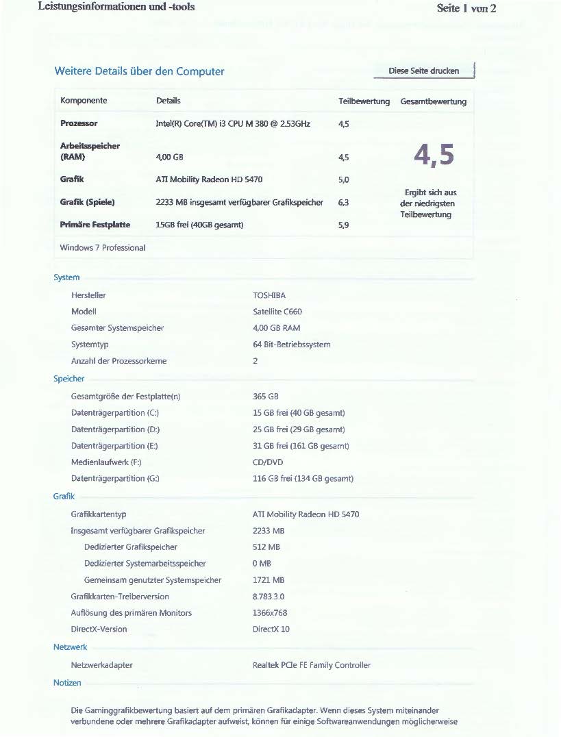

Du hast Core i3 380m 2 Kerne 4 Threads aus 2010: Win 7 Test CPU 4.5
Ich habe Core2 Duo T8100 2 Kerne 2 Threads aus 2008: Win 7 Test CPU 5.6 (eben neu ausgeführt)
