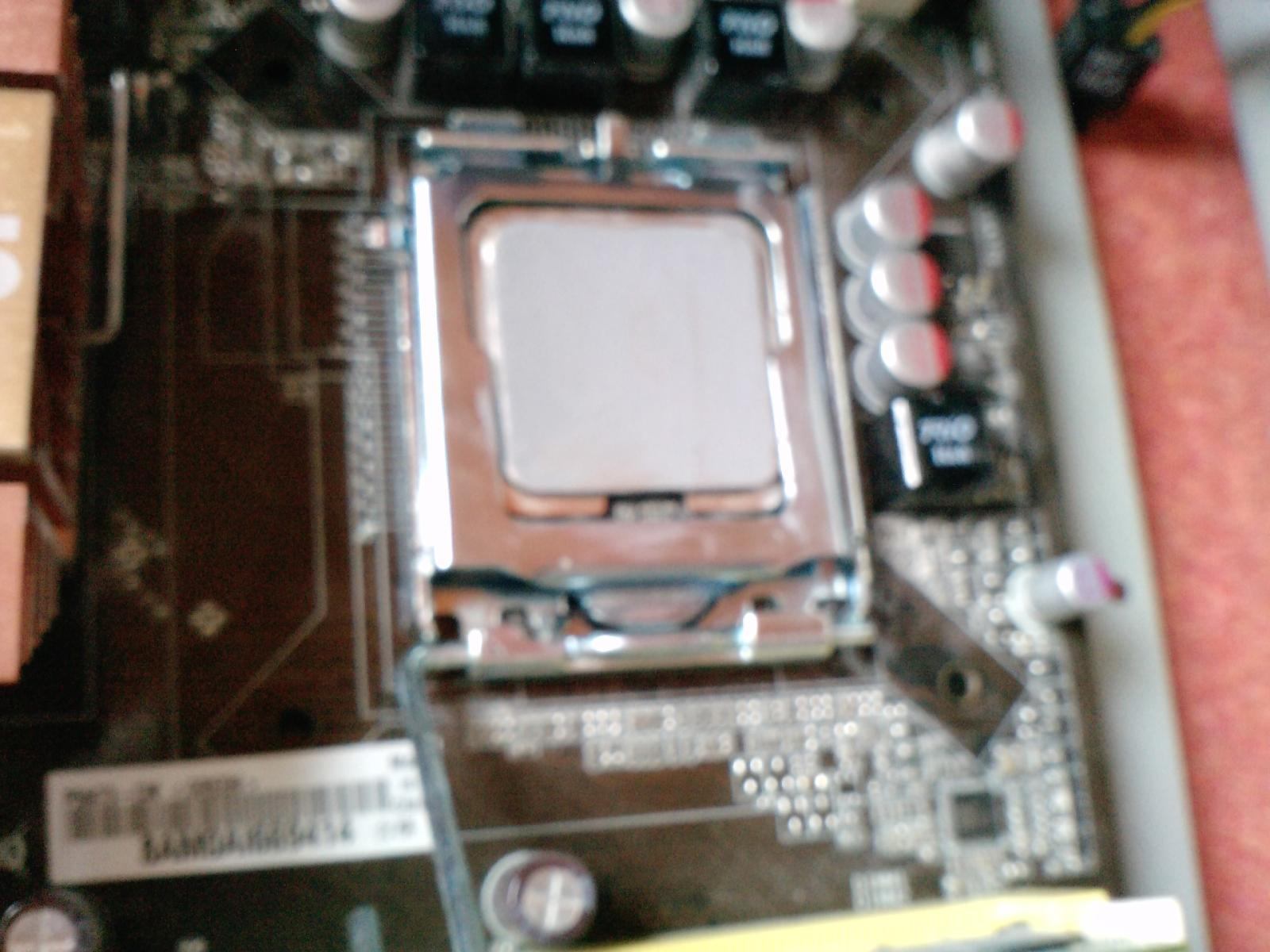

So der PC liegt grad offen vor mir, habe gerade noch mal unter die CPU geguckt und mir ist kein verbogener Kontakt aufgefallen.
Aber mir ist aufgefallen das man den Scythe Mugen ja von unten auch befestigen muss,
kann es sein das die Kontakte auf der Rückseite vom MB verbogen sind? Könnte das die Fehlerquelle sein? Wenn ja, kann man etwas dagegen machen oder brauche ich ein neues MB?
Also hier wären ein paar Bilder, leider ist es nur meine Handy Kamera ich hoffe man kann etwas erkennen.
Hast du denn auch alle stecker wieder angeschlossen?
Kannst du einen "Piepser" (die dinger für die Biosfehlercode) anschliesen? gibt der vlt irgent welche fehler aus?
Was noch sein kann, was ich mir aber nicht vorstellen kann, ist dass die Lötpunkte auf der Rückseite durch das isolierende Schaumstoff auf die Backplate drücken und da nen kurzschluss verursachen, sofern die aus Metall ist.
Das Knacken dürfte eigentlich nicht sein, weist du vlt woher das genau kam? hast du evtl die Scharauben des Kühlers ungleichmäsig festgezogen und somit eine Seite mehr belastet als die Andere?
Ich muss mich bei euch allen entschuldigen, ein Stecker hat sich unter meinen Scythe Mugen gemogelt so das ich ihn nicht gesehen habe, zufällig war es der, der die CPU mit Storm versorgt.
