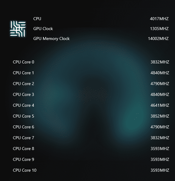

Seit geraumer zeit sind die lüfter meines rechners etwas lauter. In Amoury Create werden die CPU Frequenzen als sehr hoch und nicht syncron angezeigt obwohl ich nie geclockt habe, zumindest nicht bewusst.
Soweit ich mich erinnern kann waren die damals alle auf ~3800.

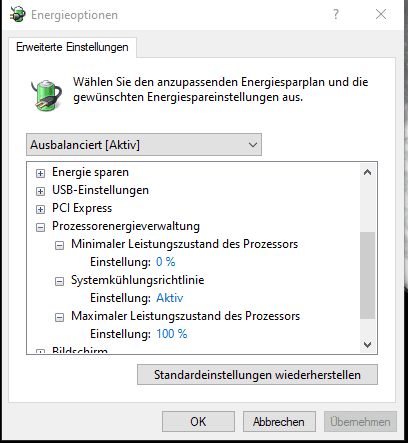

Nein. Meinst Du das hier?
hier habe ich noch was gefunden:
da habe ich nichtes verstellt. ich hoffe das löst sich auch ohne dass ich da was verstellen muss. denn manchmal brauche ich ja dioe volle leistung.
Warum sollten die auch synchron sein? Jeder Kern wird einzeln getaktet. Wenn aktuell nur ein Kern benötigt wird, kann der eine Kern auf 4900Mhz hochtakten und die anderen 15 trotzdem bei 3,x Ghz bleiben.

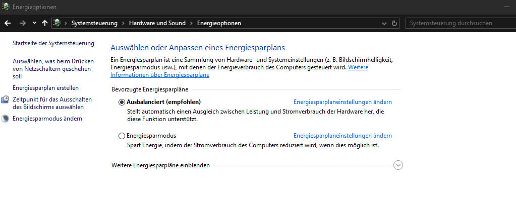

Ohne Last sollten die Takraten eigentlich sogar noch weiter runter gehen, wenn man nicht gerade den Performance-Leistungsplan eingestellt hat.
Mit Last natürlich nicht.

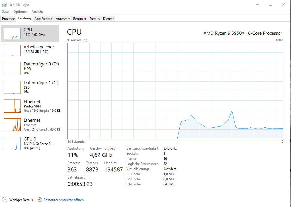

Laut deinem Screenshot hast du ~10% CPU-Last anliegen. Da du 32 Threads insgesamt hast, sind 10% 3-4 Threads die auf Volllast laufen!
Irgendwas läuft auf deinem Rechner und deswegen takten auch ein paar der Kerne höher als 3,8Ghz. Was da läuft musst du rausfinden. Das kann alles mögliche sein, von Schadsoftware bis Windows bereitet gerade im Hintergrund ein Update vor.

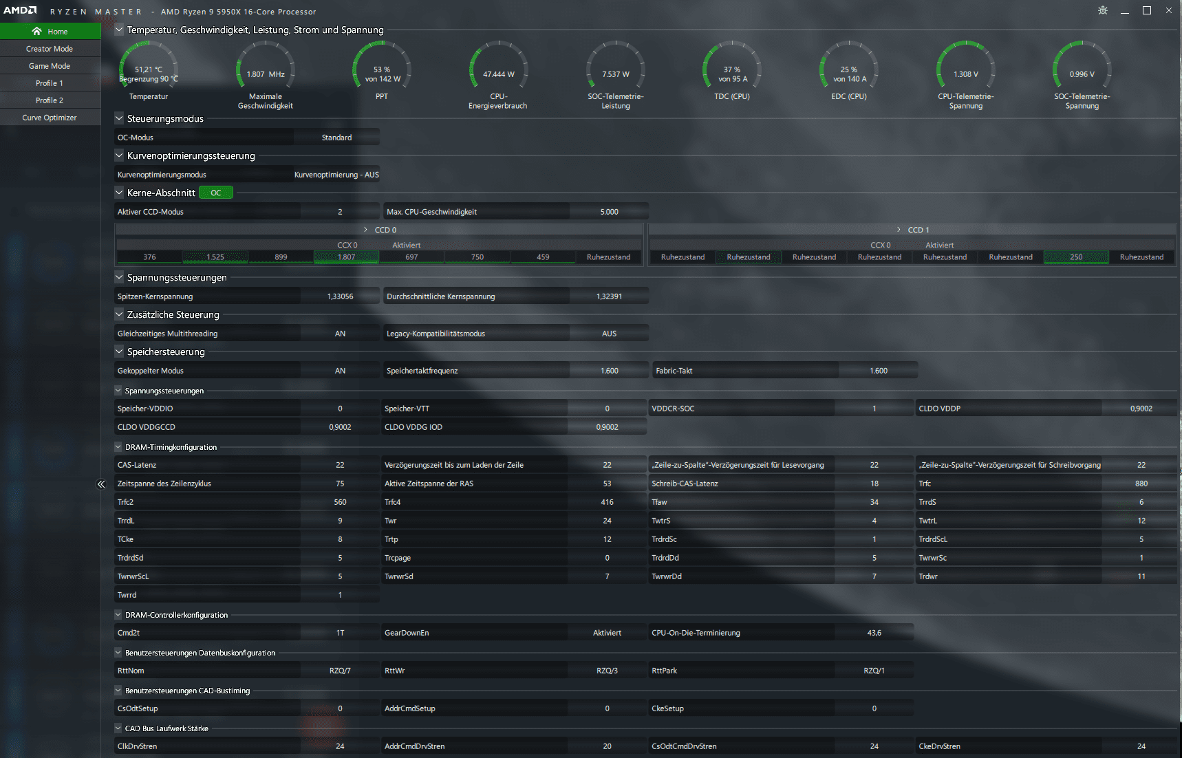

Die Taktraten werden vor allem im Leerlauf falsch angezeigt, wenn die Kerne quasi schlafen, Effektive Kerntakte werden realistischer angezeigt bei HWiNFO, oder auch bei Ryzen Master, die anderen kommen damit nicht gut klar.
Bei Bild zwei lass lieber Logische Prozessoren (einzelne Kerne) der CPU anzeigen, dadurch bekommst du ein besseres Bild wie viele Kerne wie stark ausgelastet werden.

Außerdem siehst du doch im Taskmanager, was die CPU in Anspruch nimmt. (kerne beachten)
Die 11% sind nur die Gesamtauslastung der CPU. Wenn ein Programm nur einen Kern oder zwei benutzt schießen nur die 2Kerne nach oben
Das sind dann für dich und das Programm 100% CPU Auslastung
Vielen Dank für die vielen Kommentare.
@UrwaldWasserQuelle hat es wohl richtig eingeschätzt, Windows zeicht es nicht richtig an, da einige im Ruhezustand sind.
Das die Lüfter so laut sind, das ist hgeute auch nicht der Fall. Ich würde mich nochmlas melden, sollte dies wieder auftauchen.
