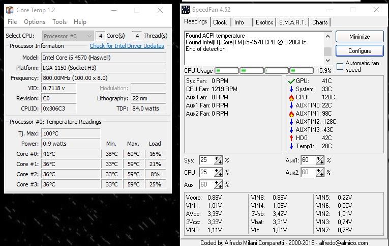

Hier nochmal die aktuellen Daten wie sie jetzt sind. Ist das so okay?
Werte in Ruhe:

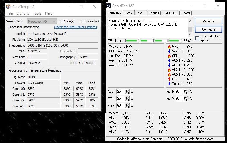

Werte unter Belastung (Game Overwatch und geöffneter Browser)

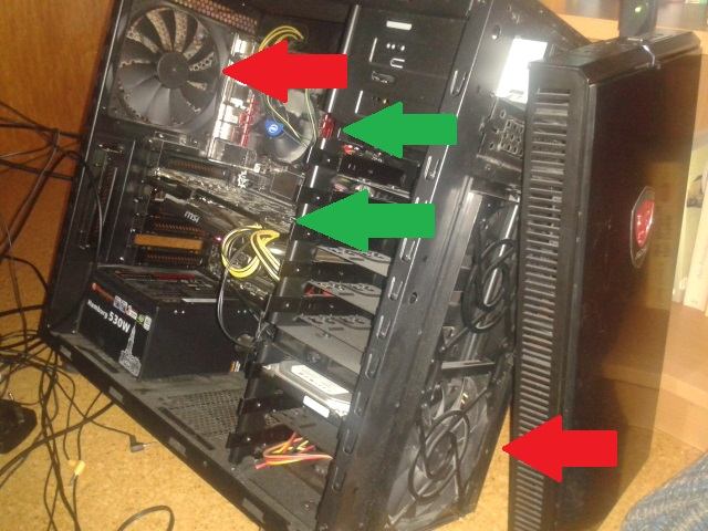

Dabei drehen sich aber nur der CPU Lüfter und die Lüfter der Graka (grün). Die beiden Gehäuselüfter rühren sich nicht (rot).

Sind die Lüfter also falsch angeschlossen? Ich habe das selbst nicht gemacht und kenne mich mit dem Anschluss nicht aus. Blockiert werden sie nicht.
Hö? Speedfan liest die Werte nicht richtig aus, mit Coretemp siehst du doch dass alles im grünen Bereich liegt.
128°C wären mit einer CPU nicht möglich, die schaltet bei 98°C oder so spätestens von selbst ab.
Okay, also muss ich noch herausfinden, warum die Gehäuselüfter nicht drehen, was ja nur am falschen anschließen liegen kann?
Soll ich Fotos von den Anschlüssen machen oder hat da jemand ne Laienanleitung dazu, wo ich die anschließen muss
Im Prinzip musst du die am Board anschließen. Das sind so kleine 4 Pin-Anschlüss (manchmal auch 3-Pin), also die sehen so aus, wie die Anschlüsse wo du den CPU-Lüfter dran angeschlossen hast, und direkt daran steht dann sowas wie SYS 1 oder CHA 1. Je nachdem welches Board du hast.
Okay, danke. Ich schau nachher danach
PS: MSI Z87-G45 Gaming
- - - Updated - - -
Das is so der Moment wo man am liebsten gar nichts mehr schreiben will, weils halt einfach zu peinlich is.
Beim Case sind die Kabel der beiden Lüfter in einem Kabelkanal gebündelt und werden unterhalb des Power Knopfes eingesteckt. Eben genau dort wo ich die Abdeckung zur Reinigung entfernt hab.. und dabei eben auch den Stecker..
