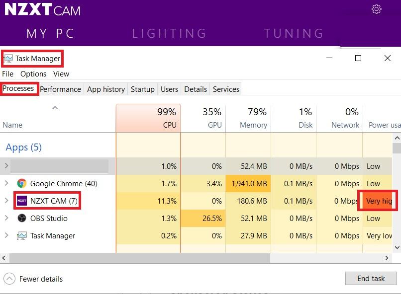

Das liegt wahrscheinlich an der NZXT Cam Software, einfach mal die Cam Software beenden dann sollte die CPU nicht mehr bis auf 4900 MHz Takten.
Im Windows Task-Manager kannst du sehen welche Software das Problem verursacht.
Den Gedanken hatte ich auch, aber das beenden aller Tasks bringt keine Veränderung. Der Prozessor ist nur zu 2-3% ausgelastet. Dass der Prozessor ständig hochtaktet, wirkt unnötig.

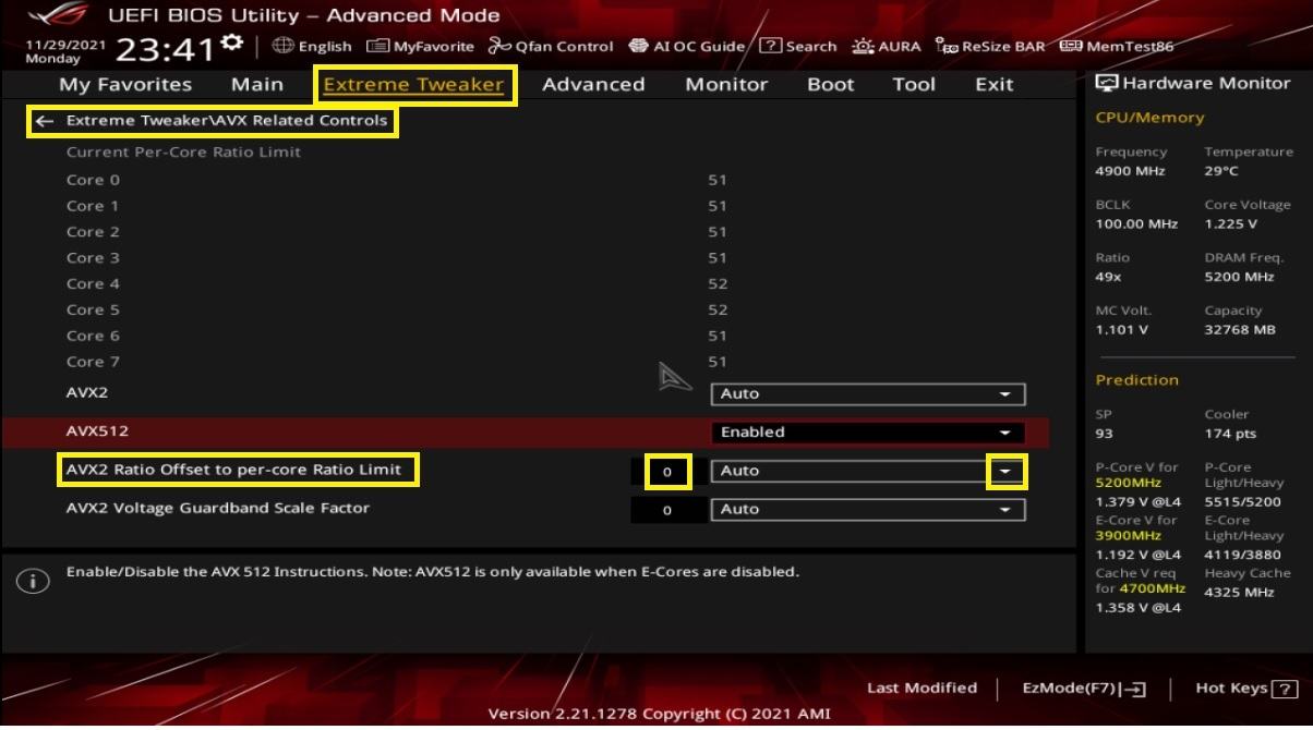

Das wird im Bios eingestellt, AVX offset bewirkt das die CPU unter Volllast bei AVX Anwendungen niedriger taktet, meistens -2 z.B. bedeutet -200 MHz bei AVX Anwendungen im Maximaltakt, 0 ist AVX Offset aus.
Die CPU VCore wird ebenfalls im Bios gesenkt, wenn du das noch nie gemacht hast würde ich mir mal ein paar Videos anschauen.
12900K CPU Undervolting Video.
