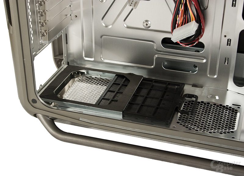

Habs nur reingelegt weil unten die Montage anderst ist wegen dem Festplattenkäfig der beim Cosmos S dabei ist. Aber man kann es auch festmachen und halten tun die Stecker die silentstar dual ohne Probleme. Du must allerdings die Streben aus dem Laufwerksschacht weg biegen damit die Silenstars reinpassen.
Foto ist in meinem Cosmos 1000 entstanden , da hat ich die Silentstar vorher drin. Ist aber 100 % gleich zum Cosmos S !!!
