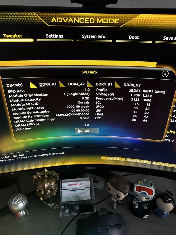

Ich habe auf meinem B550 Gaming X v2 gestern das neuste Biosupdate geladen (Fcc) und habe bei Call of Duty MW2 bemerkt, dass ich keine Chance habe zu spielen. (Crash über Crash)
Nachdem ich das XMP deaktiviert habe, lief alles Problemlos. Aber ich möchte ungerne weiterhin auf 2.133Mhz laufen wenn ich für 3.600Mhz bezahlt habe. Das System selbst lief und bspw. die Sims 4 lief ohne Probleme.

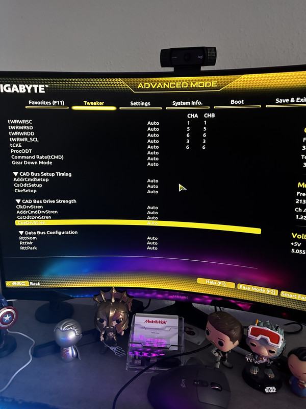

Über AMD Overclocking (direkt im Bios) habe ich versucht, auf 3.550, 3.450 runterzugehen. PC schaltet ab und nach 3-5 Minuten bekomme ich die Meldung: "Bios was set to default". Ich habe vorher wieder das XMP aktiviert. Ich mache mir Sorgen, dass beim nächsten mal das Reset nicht mehr funktioniert und ich ein neues Mainboard brauche. - Den Rest habe ich auf "Auto" gelassen, damit diese Sachen über das XMP Profil übernommen werden.
Was kann ich noch machen? Ram ist neu. Ver. 8.35. Generell habe ich noch nie soetwas gemacht und nur an den Mhz im Bios rumgespielt.
Aber wieso stürzt den das komplette System ab, wenn ich Manuell "untertakte" ? Das Bios resetet sich jedes mal selbst.
Bilder meine Einstellmöglichkeiten hänge ich an.

Sieht fast so aus als wäre der RAM nicht A2/B2 (zweitem und viertem Slot von der CPU aus gesehen). Wenn dem so ist, dann auf diese Slots umstecken.
Edit: Falsch hingeschaut, es handelt sich ja um ein 4x8GB System.

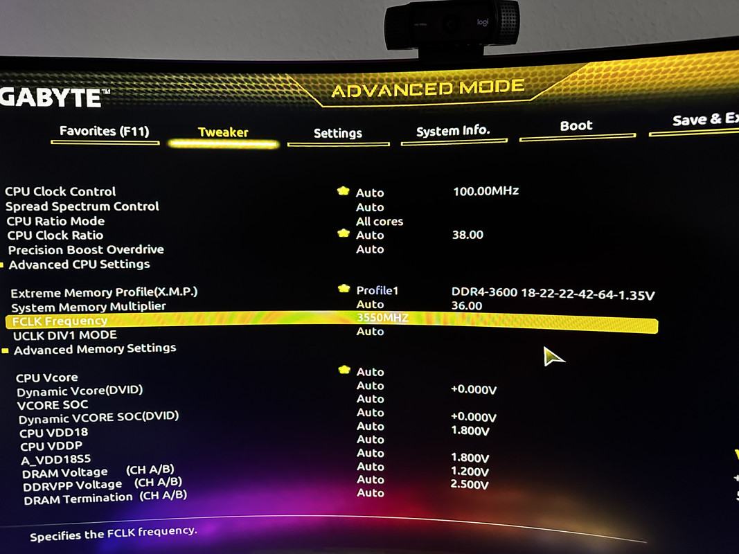

RAM takt mal 200 MHz runterstellen auf 3400 im BIOS
Wo soll ich das einstellen?'
Ich habe im Bios die Option "Amd overclock" dann kann ich zum Ram und mehrere Mhz auswählen.
XMP angeschaltet, Overclock "enabled" und dann auf 3.400Mhz.
Wie oben erwähnt stürzt dadurch das komplette Bios ab!

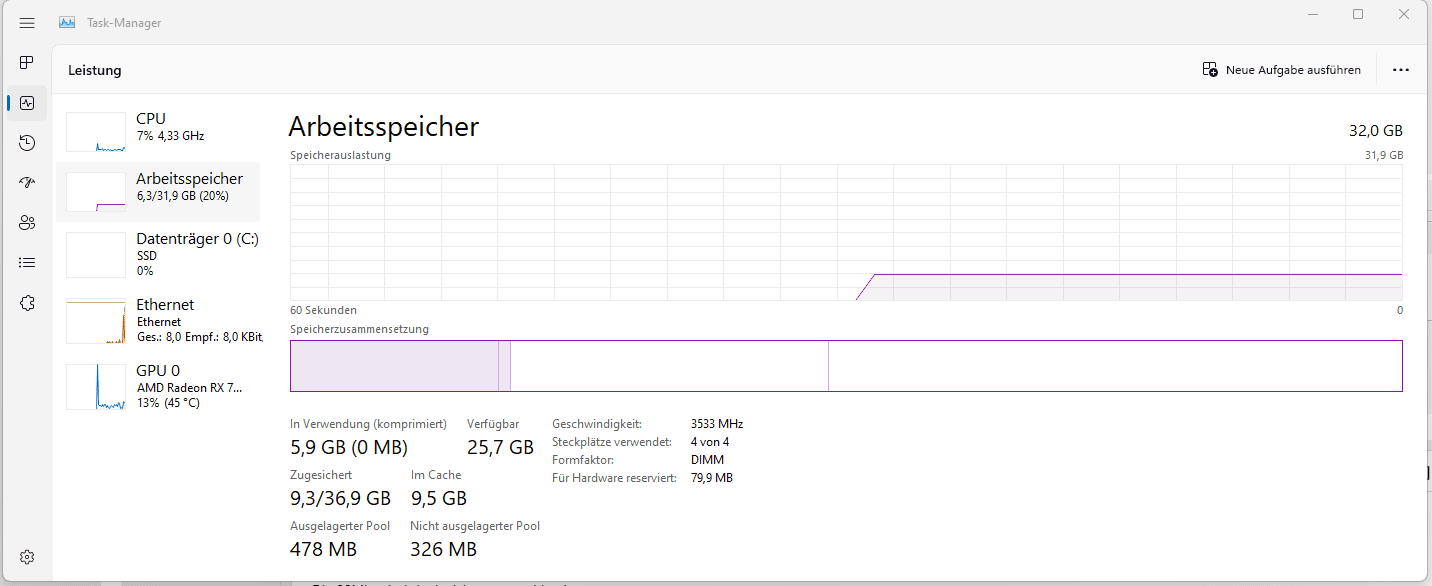

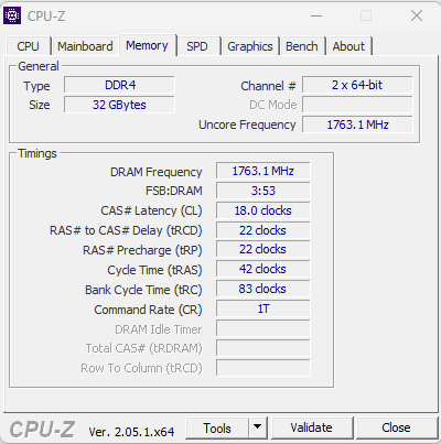

ENDLICH!!!
Ihr seit soo toll wirklich!! DANKE!!
Ich konnte es mit +/- ändern oder selbst eintippen.
Mit 3533Mhz keine Abstürze mehr und im Benchmark tatsächlich statt 183 nun 205 FPS.
Die 80Mhz sind denke ich zu vernachlässigen.
Bin euch unendlich dankbar!
