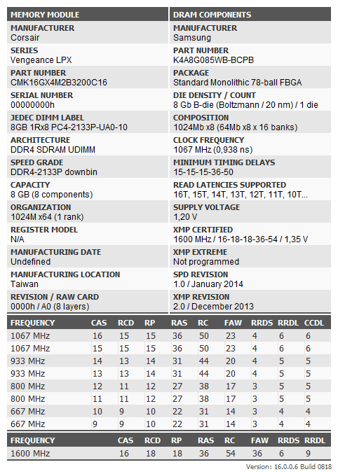

Was für Chips sind eigentlich auf dem RAM verbaut?
Samsung B-Die Bolzman
Es laufen im Moment 3600 CL 18-19-19-38 bei 1,35v Ram.
Nur mit den ganzen Subtimings kenne ich mich nicht aus.
Soll ich erstmal testen wie weit ich mit 3600 die timings drücken kann und dann an die sub gehen ?
Corsair Vengeance LPX mit Samsung B-Die Chips?
Das wäre ungewöhnlich und die erreichten Timings passen da auch nicht zu. Ich tippe eher auf Hynix C.
Schon ungewöhnlich. Klar gibt es auch schlechte Samsung B-Dies aber das du für 3200 so hoch mit der tRC musst ist schon sehr komisch. Kann mir das jetzt nicht erklären.

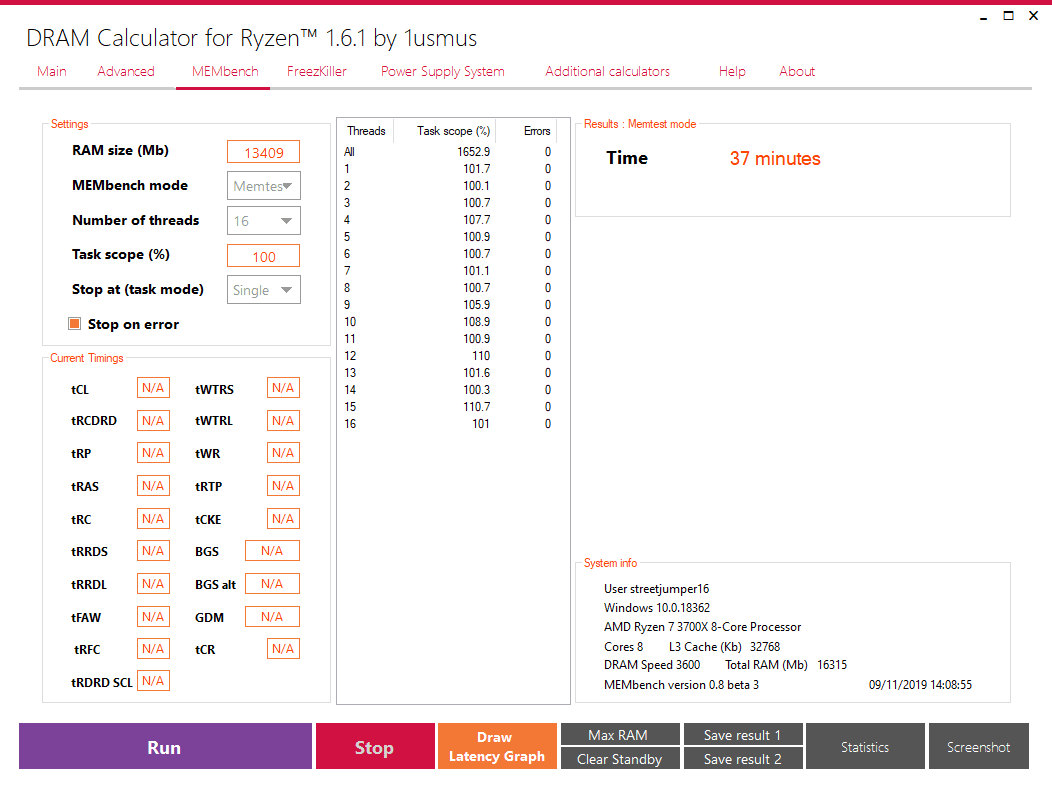

Hab grade mal 18-19-19-39-74 mit 3600 laufen, 1 Stunde HCI bisher ohne Fehler.
Möchte gern bei 3600 bleiben, 3800 booten leider nicht und 3600 16 auch nicht.
Wenn du Zeit hast kannst du ja nochmal die Riegel einzeln testen und schauen ob die schlechten Timings eventuell nur von einem Stick her kommen. Solch hohe Timings hast du eigentlich nur auf OEM B-die Riegel vorgefunden.
Sind die Riegel älter bevor am4 kam? Denke 16-16-16-16-36 oder 16-18-18-18-38 bei 1,4v.
