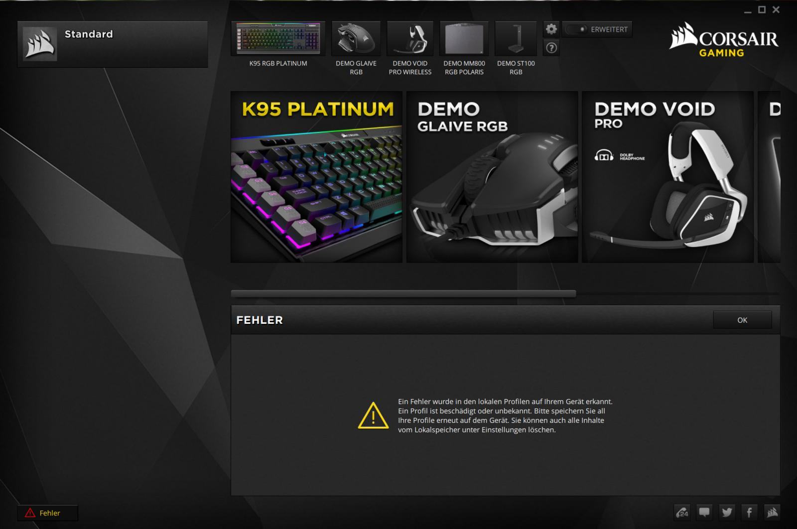

ich habe heute meine Corsair K95 Platinum bekommen und habe ein Problem mit den Hardwareprofilen.
Wenn ich die CUE Software öffne, bekomme ich die Meldung, dass ein Fehler in den lokalen Profilen erkannt wurde und ich diese neu speichern soll.

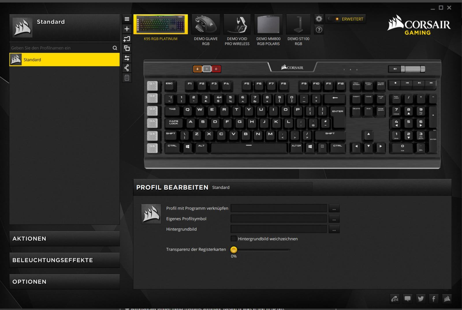

Ich würde dies auch gerne tun, aber es ist mir nicht möglich ein Hardwareprofil anzulegen. Egal was ich versuche, es besteht nur die Möglichkeit ein Softwareprofil auszuwählen.
Was mache ich falsch? Liegt evtl ein Defekt vor?

Die Tastatur hat 3 Profile, die man individuell speichern und durchschalten kann. Kann es sein, dass du ein Softwareprofil (Screenshot Profil 5) und kein HW Profil (mit der Speicherkarte) ausgewählt hast?
Nachdem du das Profil erstellt hast, klickst du auf den Punkt "Profil auf Gerät Speichern" und dann sollte es auch gespeichert sein.
Lösche bitte alle Hardware-Profile und klicke dann auf das Zahnrad neben dem Schalter "Erweitert" und bei der Tastatur auf den Knopf "Lokale Profile löschen". Danach aktualisiere manuell die Firmware.
das habe ich schon probiert sagt immer den 2 fehler ich bekomme keine profile gespeichert er sagt immer es sind welche vorhanden
