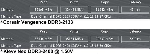

habe hier gerade testweise Klevv Neo DDR3-2400 am laufen. Dieses wäre dafür gedacht, um
aus der Iris 6200 Pro meines demnächst hier ankommenden Broadwell das bestmögliche raus-
zuholen. Könnte mir bitte mal jemand das folgende aufschlüsseln, damit ich es als Laie auch
checke?
Und zwar frage ich mich, warum zwar die Read/Write-Werte damit steigen, aber Copy sinkt?
Hat das etwas damit zu tun, dass der Speichercontroller meines (noch) i5-4690T bei beiden
RAMs bei 1600 MHz zumacht, aber die Latenzen beim DDR 2400 um einiges höher sind?
Danke für ein bisschen Input.
Deine Corsair sind Double Sided und die Klevv Single Sided?
war das ne Frage oder ne ironische Antwort? ^^
Naja egal, das Klevv ging heute zurück, das lief trotz der laschen Timings und 1.525V
nicht sauber mit 2400 MHz - mehrere Fehler mit MemTest. Hatte gestern dann aus
Frust mein Corsair Vengeance 2133 auf 2400 hoch, das rennt nun mit 13-12-12-33
bei 1.5000V fehlerfrei und stabil, und bläst dazu lt. AIDA noch zwischen 2 und 4 GB/sek.
mehr durch als das Klevv. Ich hatte ja keinen Schimmer, dass das Corsair so gut und
stabil läuft, sonst hätte ich mir diese ganze Klevv-Aktion von vornherein erspart.
Das war eine ganz normale Frage und hätte den Unterschied in den Messwerten erklären können.
