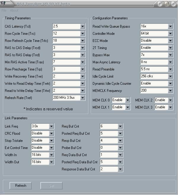

so nun neue ergebnisse von mir
260mhz @ 2.5-3-3-7 bei 2,9 Vdimm > stable
bei 270mhz und den gleichen settings > nach 10 sec. absturz ( auch ohne test) denke aber das liegt am board. was meint ihr?
screen

270mhz @ 3.0-4-4-8 > keine abstürze mehr aber dafür hunderte fehler in memtest:rolleyes:
MHM.
schwer zu sagen was jetzt limitiert. :confused:
hast dich schon langsam ab 260 aufwärts getestet?
nein noch nicht, werd ich dann später testen.
und wieder posten.
