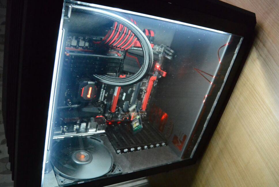

Also ich kann nix negatives zu den Gehäuse sagen. Ich hab es komplett mit dämmung versehen,betreiben oben einen 280mm Radi mit 2x 140mm Silent Wing a Lüfter und hinten einen 120mm Silent Wing 2 der die Luft wieder raus drückt.
Hab damit keinerlei Wärmerrobleme und die Lüfter sind Lautlos bei 50cm Entfernung.
Gehäuse steht auf dem Schreibtisch und ich höre keinen der Lüfter.
