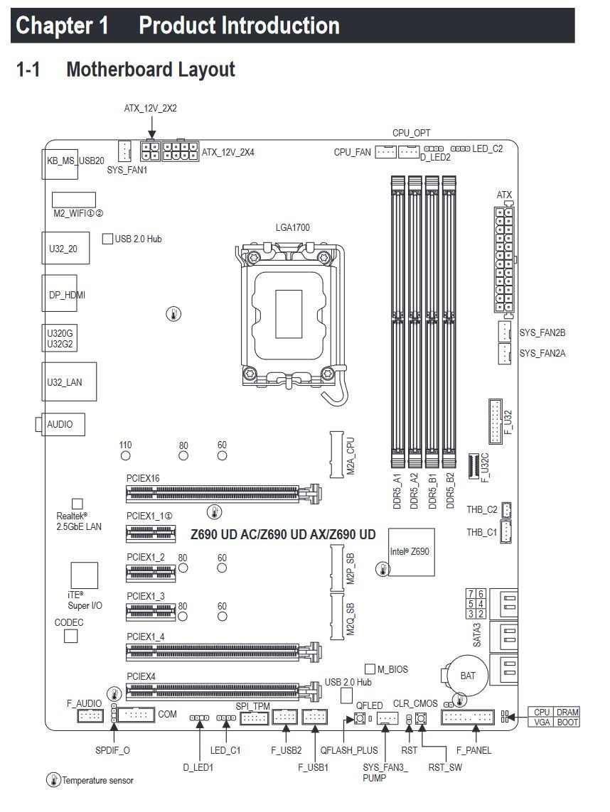

Hallo Holzmann,
Es ist ein Be Quiet mit 580 Watt Leistung etwa 5 Jahre alt.
Ich bin mir nicht sicher ob ich auch die Kabel am Mainboard für die Stromversorgung der CPU richtig angeschlossen habe. da ist Komischerweise ein zusätlicher Anschluss oben links siehe Bild im Dateianhang
Der 4 pin oben links ist optional, ein 8pin würde reichen, aber ganz ehrlich 580watt ist viel zu wenig für das System und wird vermutlich das Problem sein.

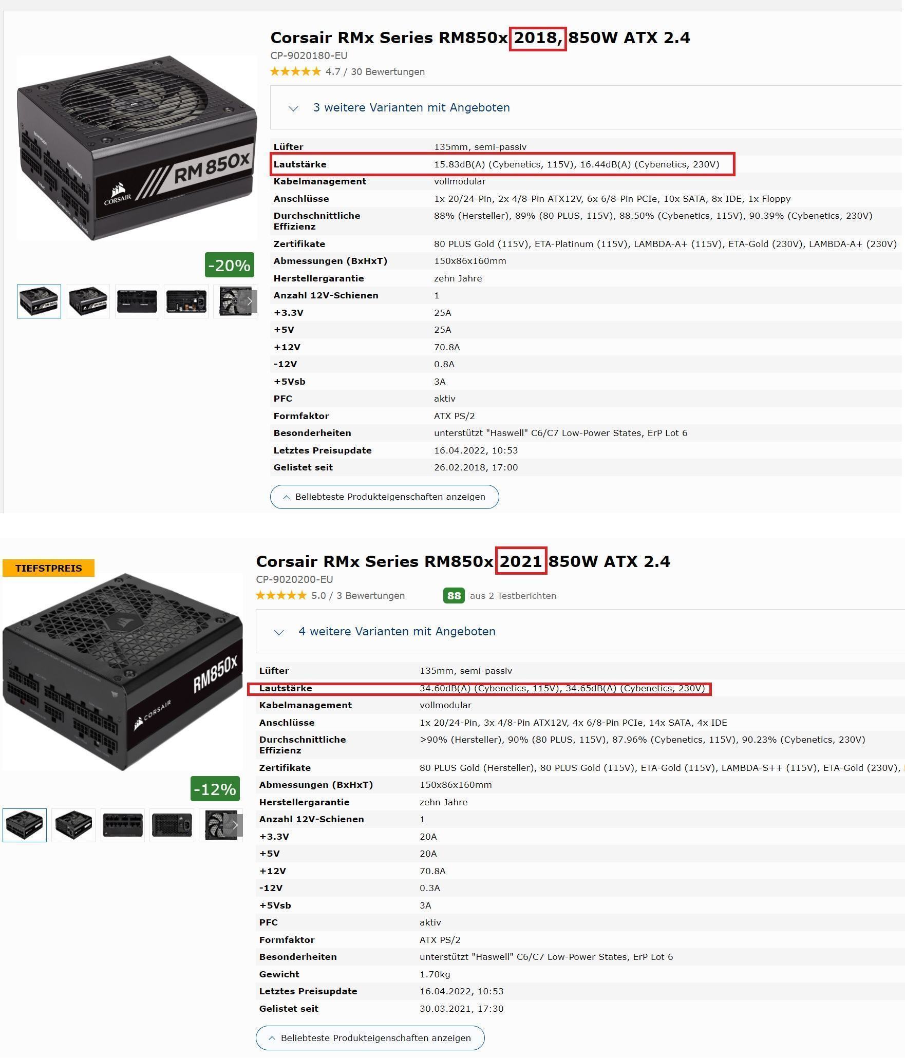

..Es ist ein Be Quiet mit 580 Watt Leistung etwa 5 Jahre alt.
Das Netzteil hat nicht genug Leistung für die RTX 3090 und die Intel i9 12900K CPU.
Ich würde mindestens ein 850 Watt Single Rail Netzteil kaufen.
Mit dem günstigen Corsair RMx Series RM850x 2018, 850W ATX 2.4 ab 122,90 Euro kannst du nichts falsch machen, leiser 135 mm Lüfter, 80 Plus Gold Zertifizierung und 10 Jahre Garantie: https://geizhals.de/corsair-rmx-series-rm850x-2018-cp-9020180-eu-a1777738.html
Die Corsair RMx Netzteile nach 2018 haben Probleme mit Spulenfiepen (Coil Whine), weil die Effizienz im unteren Lastbereich optimiert wurde.
Die Laustärke ist dadurch höher wie man auch bei geizhals.de (Bild unten) sehen kann Corsair, RM850x Watt 16,44dB (2018 Modell) zu 34,65dB (2021 Modell) .
Ok dann habe ich das Kabel schonmal richtig angeschlossen.

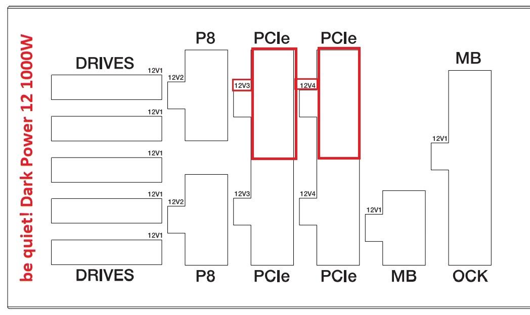

Wenn es ein 1000 Watt Netzteil werden soll, Seasonic Prime PX-1000 1000W ATX 2.4 ab 217 Euro, Single Rail, leiser 135 mm Lüfter, 80 Plus Platinum Zertifizierung und 12 Jahre Garantie.
Oder be quiet! Dark Power 12 1000W ATX 2.52 ab 242 Euro, Multi Rail und Single Rail über OC Schalter, leiser 135 mm Lüfter, 80 Plus Titanium Zertifizierung und 10 Jahre Garantie.
Wenn der OC Schalter für das be quiet Dark Power 12 Netzteil verwendet wird, sind alle 4 Rails zu einer Rail zusammengeschaltet.
Den OC Schalter der Dark Power 12 (Pro) Netzteile nur nutzen wenn der PC ausgeschaltet und vom Strom getrennt ist, ist der PC an wird wahrscheinlich die PC Hardware und das Netzteil zerstört.
Bei den be quiet Multi Rail Netzteilen auf die Rail Belegung laut Handbuch achten, für die RTX 3090 zwei Netzteil Rails verwenden, ansonsten gibt es wieder Probleme durch Strommangel.
@Royal-TS kauf dir auf gar keinen Fall ein günstiges be quiet Multi Rail Netzteil wie z.B. das be quiet! Pure Power 11 FM 1000W ATX 2.52 mit zwei Rails, damit wirst du auf jeden Fall Probleme haben.
