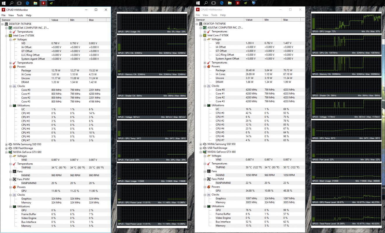

taktet die gpu und cpu richtig?
Sehe da nichts ungewöhnliches! Habe mal noch zwei Bilder angehängt.

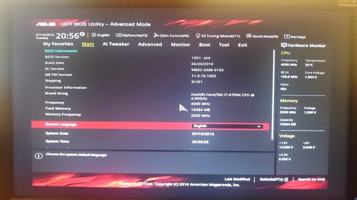

Du benutzt OverClocking-RAM-Speicher
Das stimmt und nach dem Update hat er diese aber meiner Meinung erkannt. ABER wie oben schon geschrieben, werden sie von ASUS nicht in der Liste geführt. Auch hier mal noch ein Bild.
