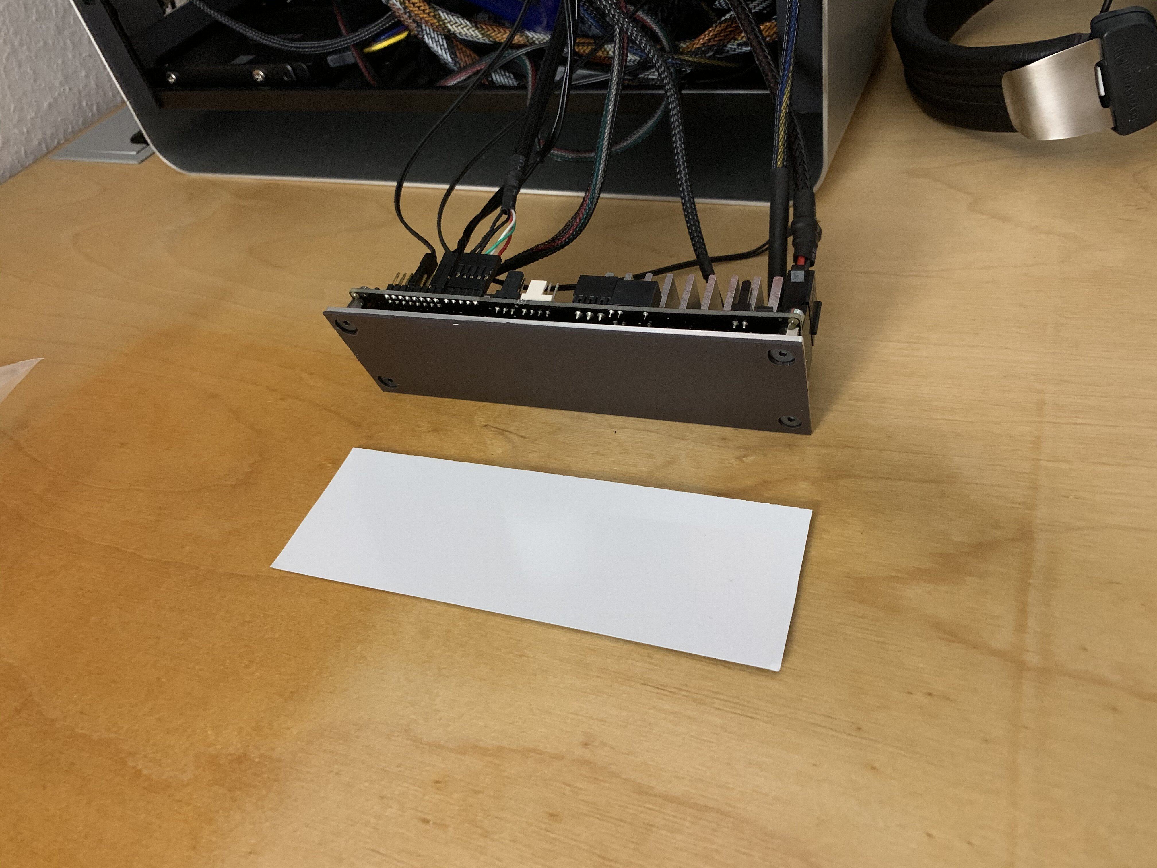

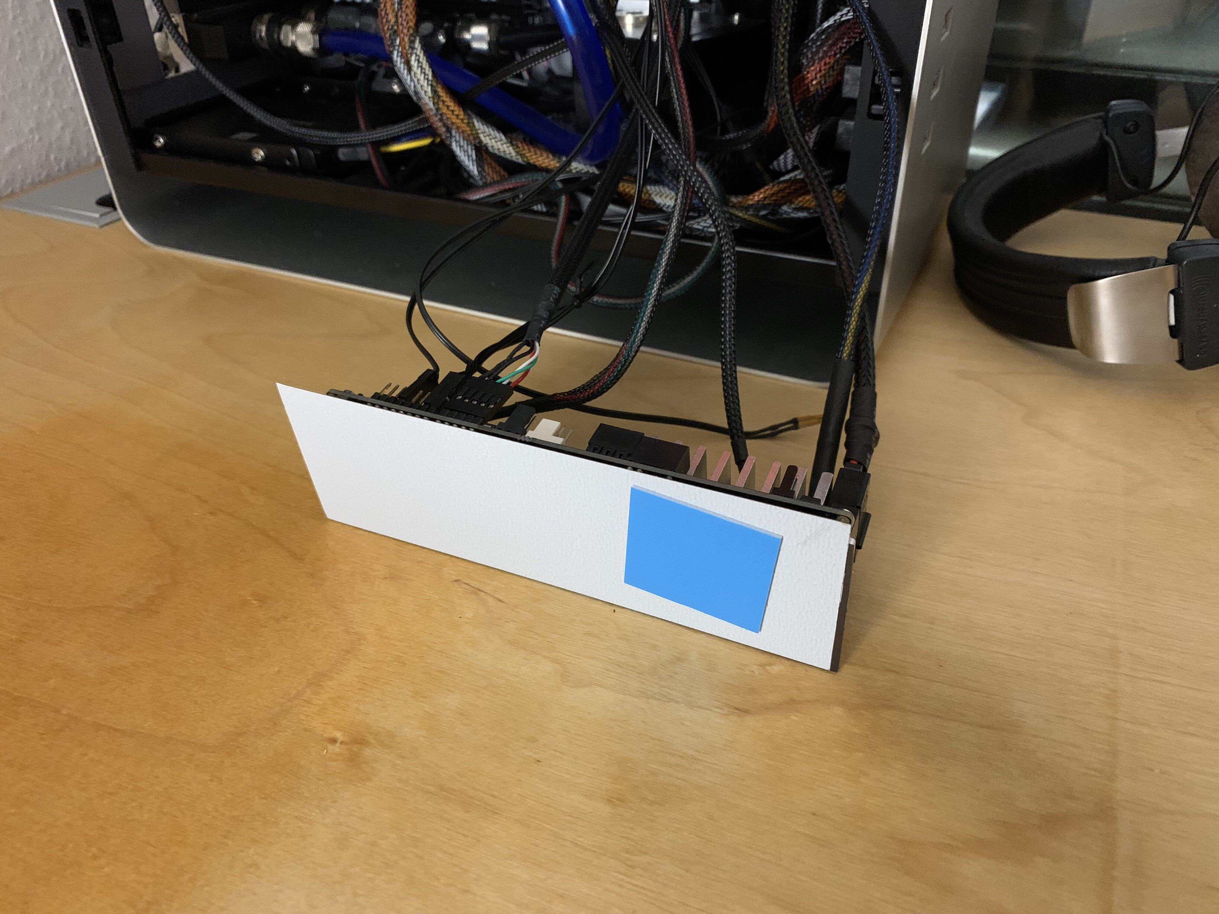

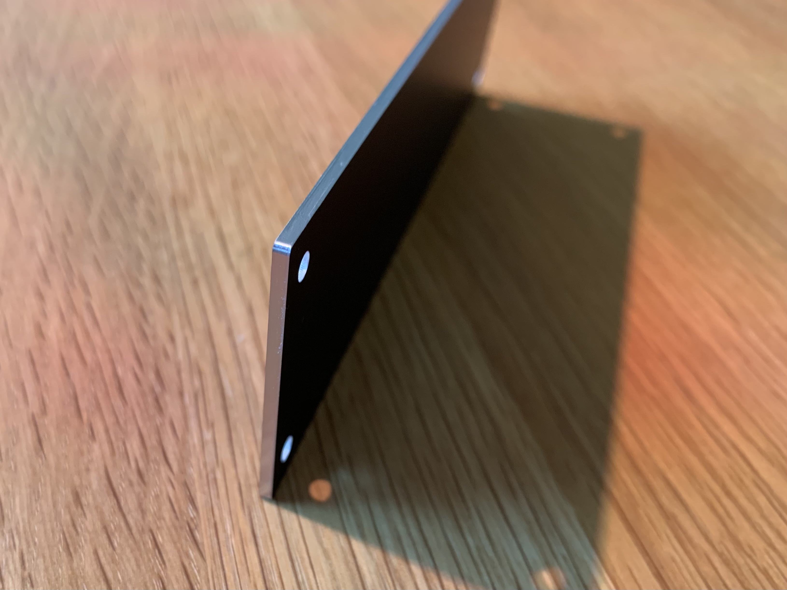

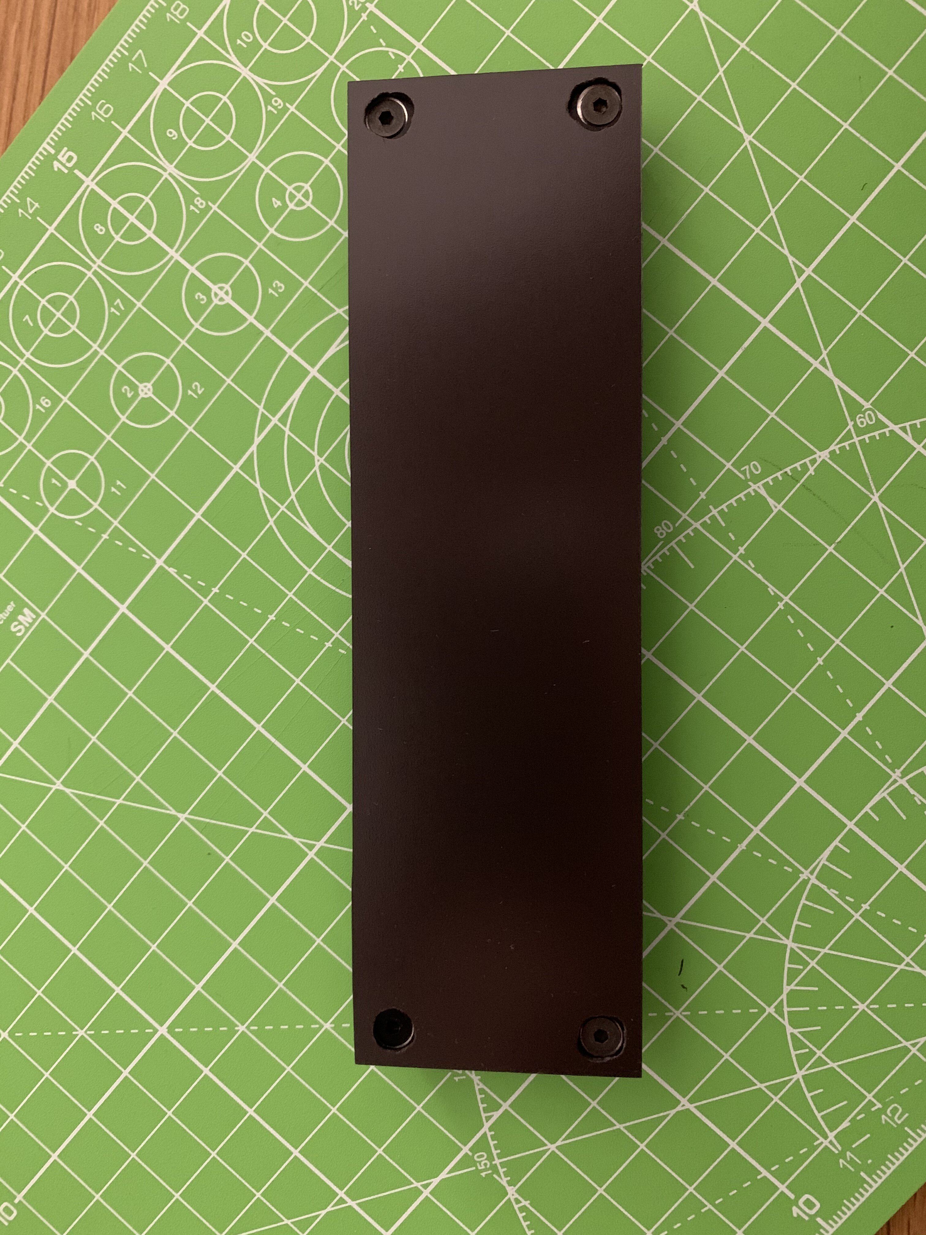

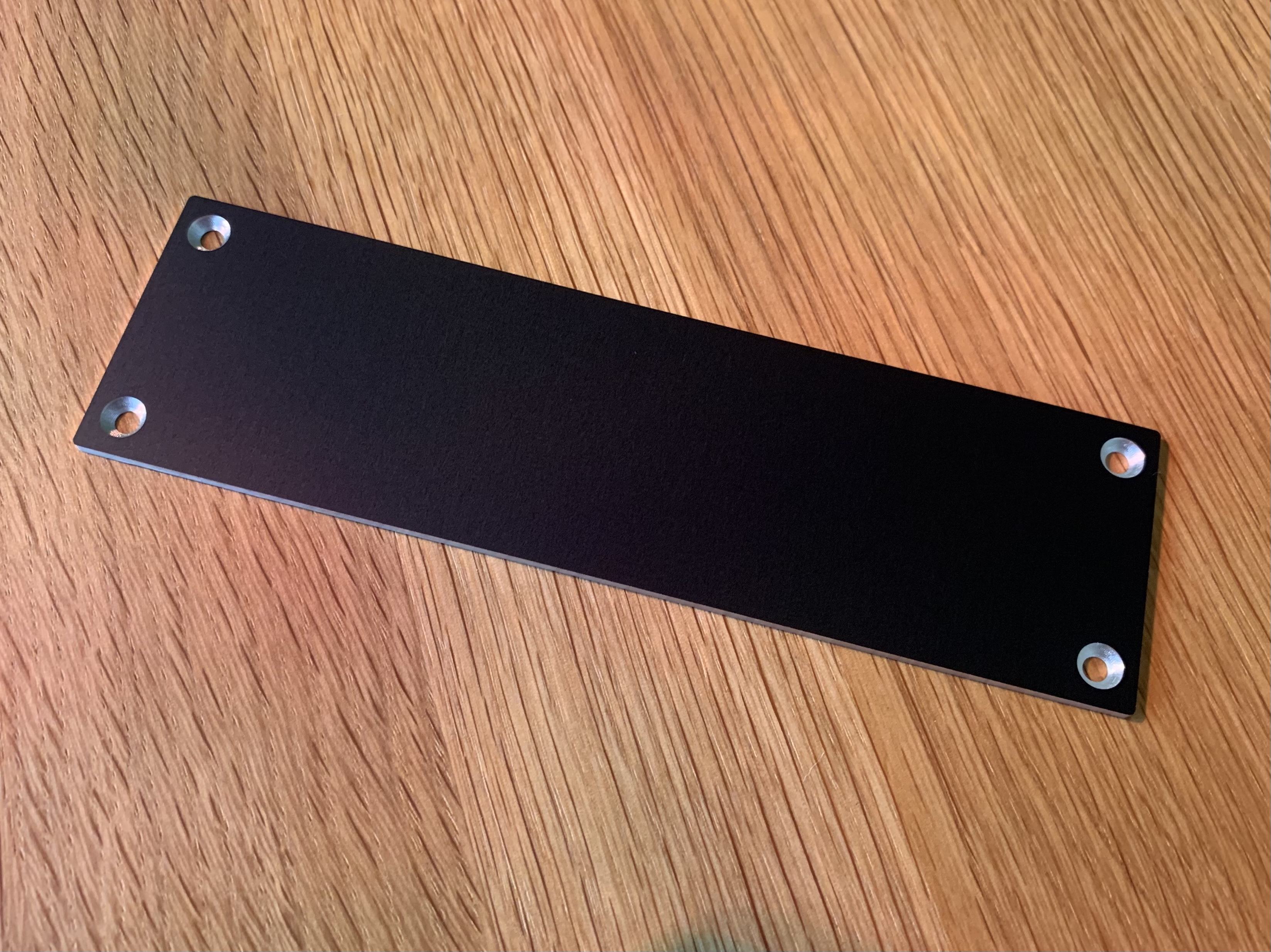

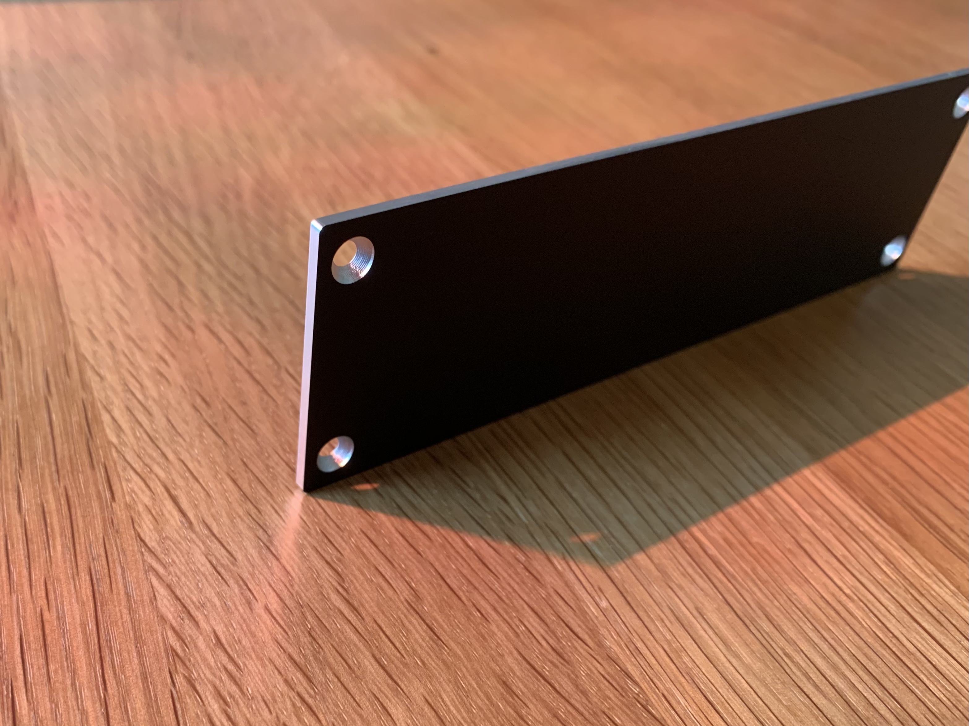

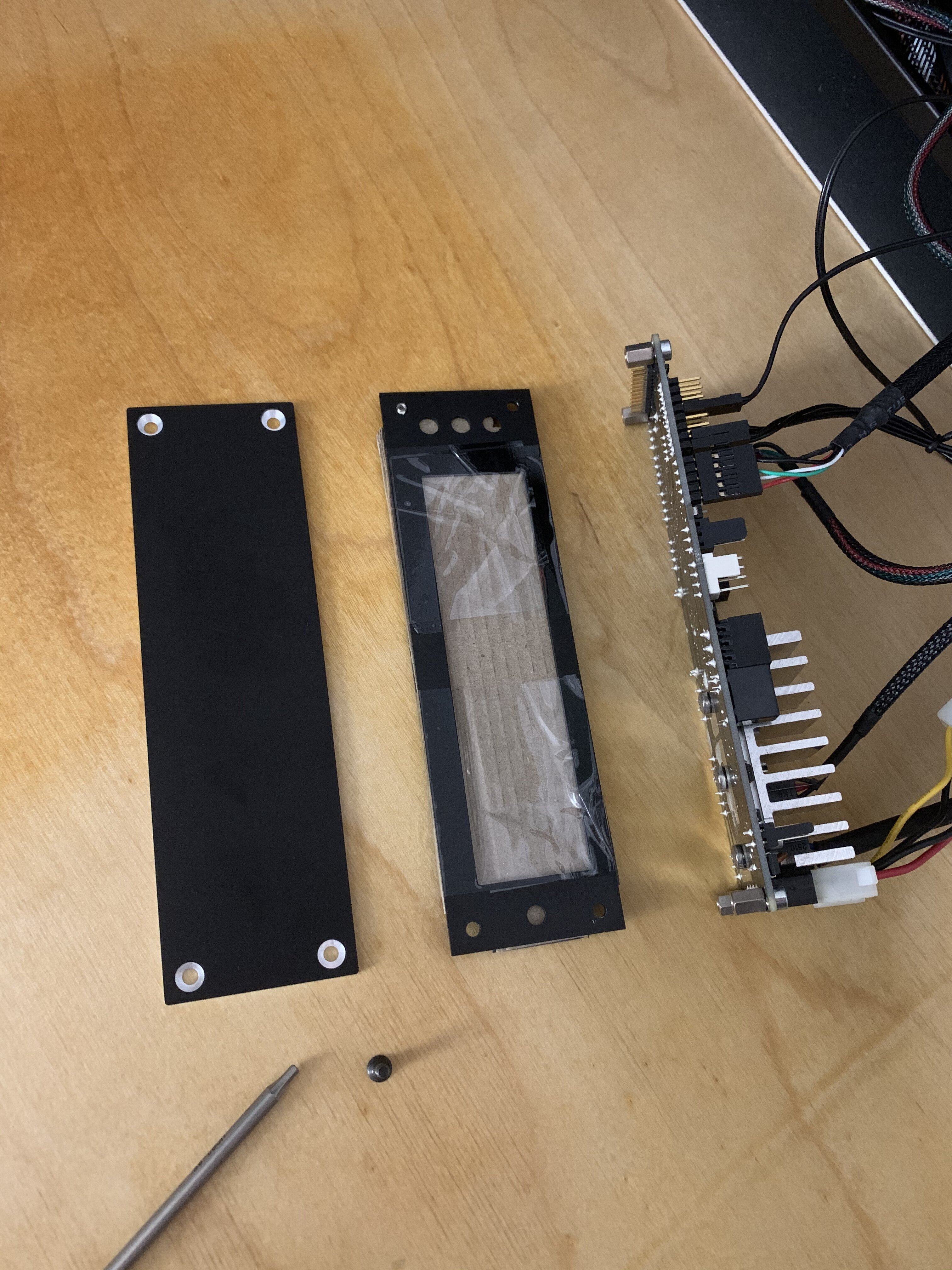

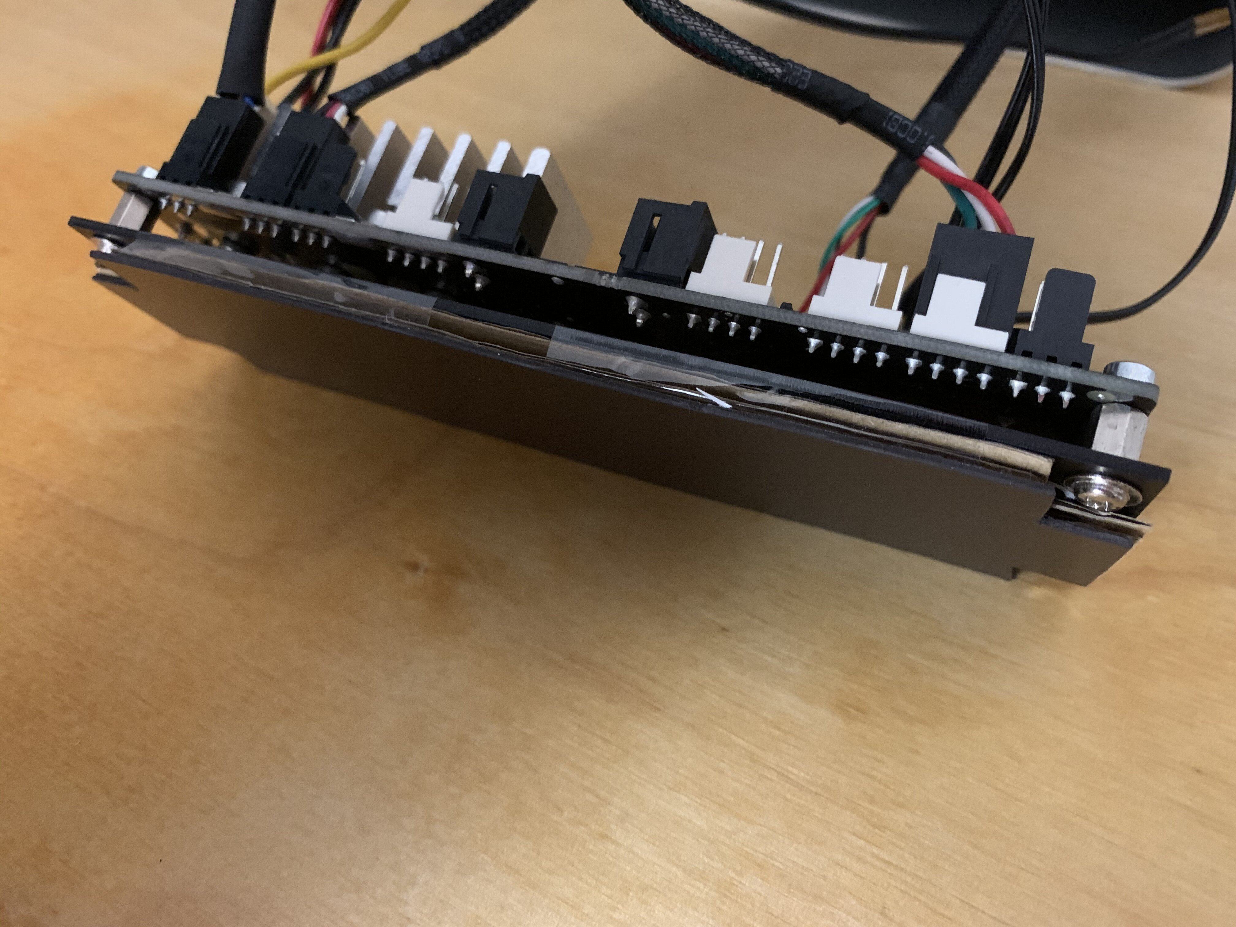

So, die Montageplatte für das AE5 wurde montiert.
Der provisorische Zustand: AE-Blende, aufgeklebter Karton, aufgeklebte Magnetfolie.

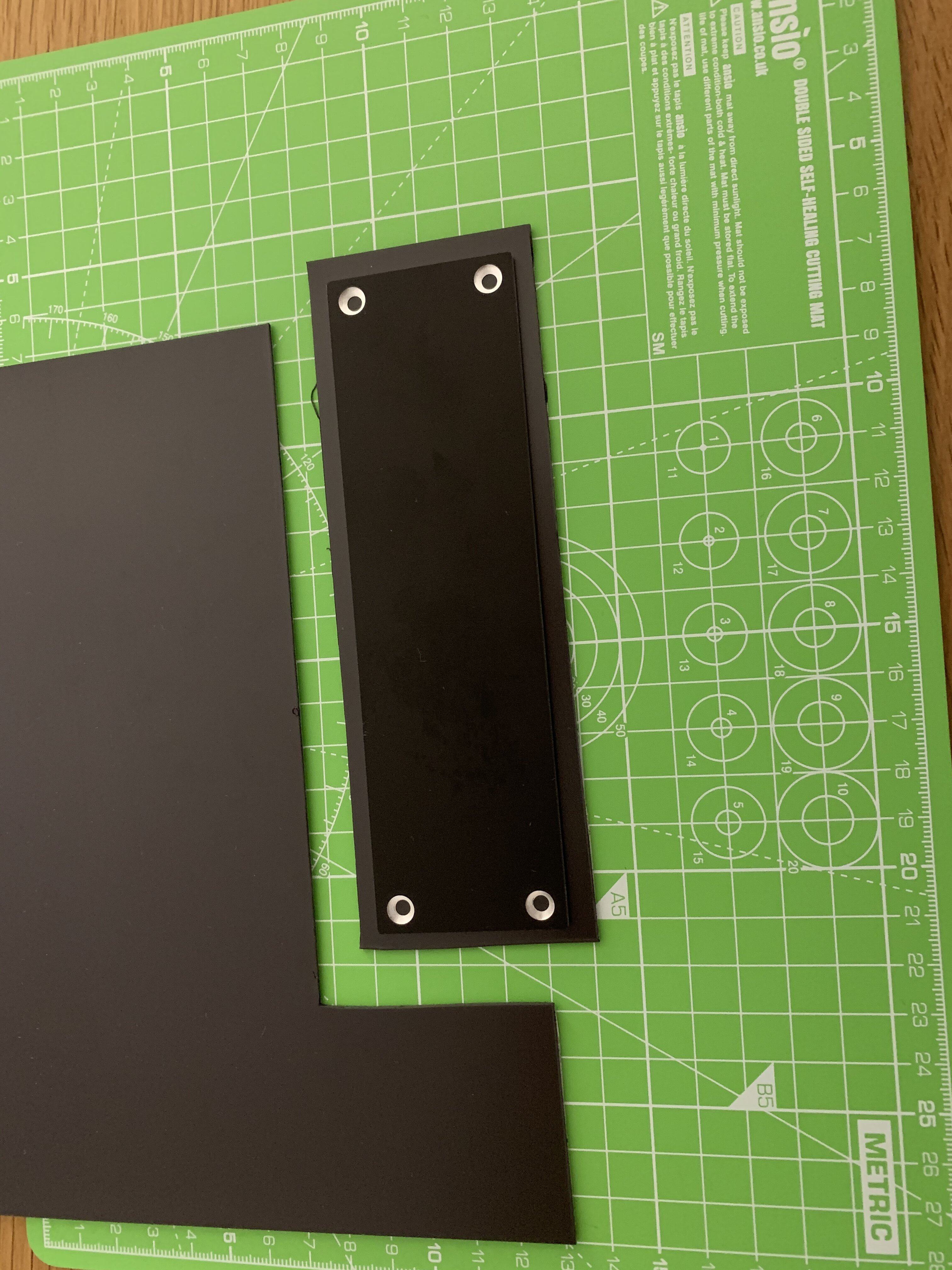

Ausschneiden der Magnetfolie:
Schlecht gelungene Ausstanzungen für die Schrauben:
Das Gegenstück aus Stahlblech:

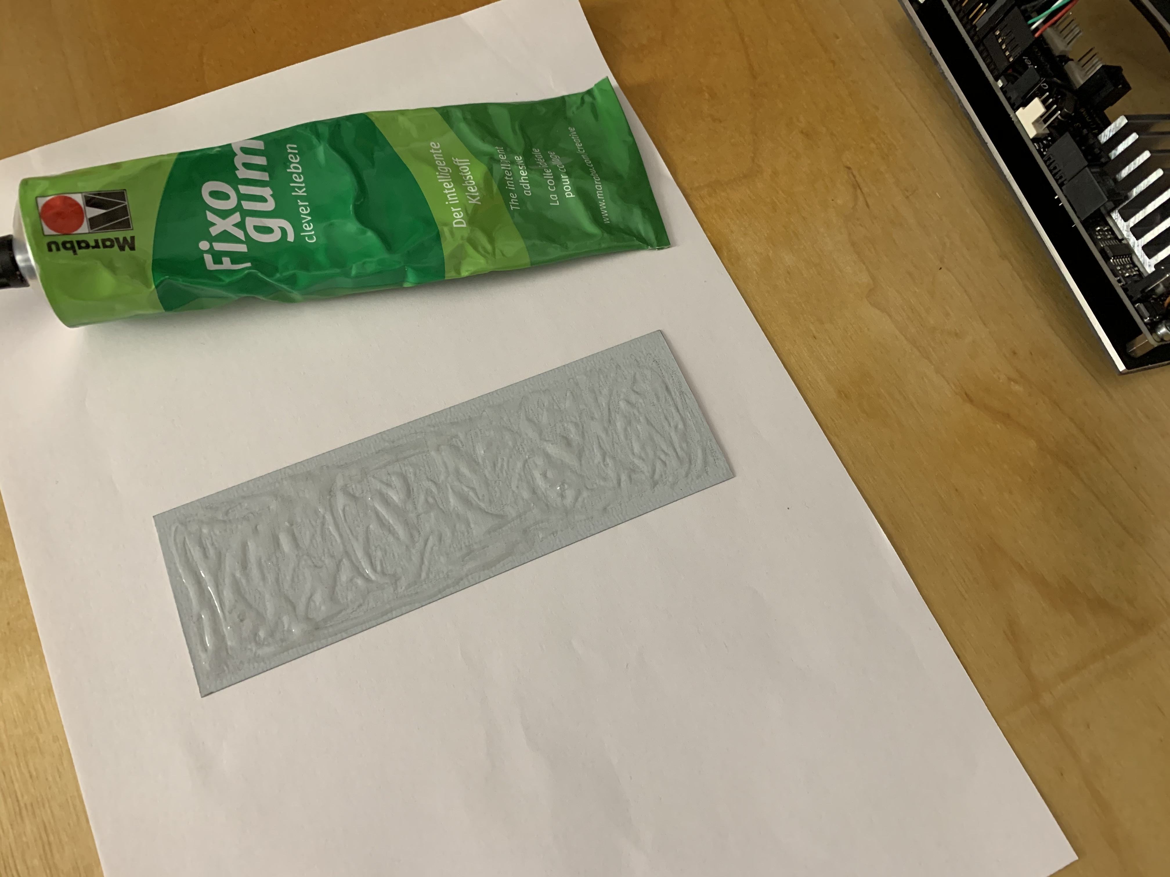

Zum Einkleben probiere ich als erstes Fixogum, in der Hoffnung, dass der thermisch stabil genug ist:
Das Ergebnis passt. Das AE hält perfekt fest, lässt sich aber mit einem Handgriff rausnehmen. Falls benötigt lässt sich sehr schnell temporär die Halteplatte entfernen und das Display aufschrauben.

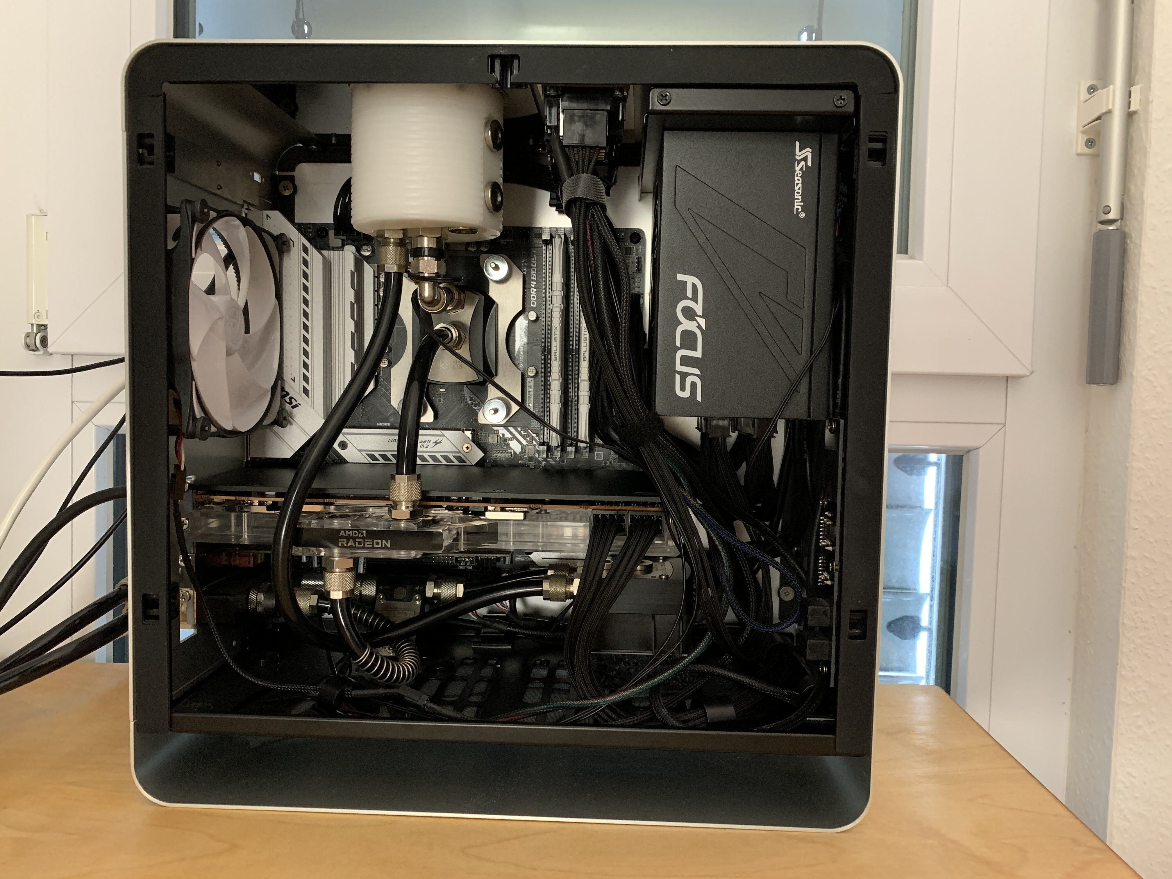

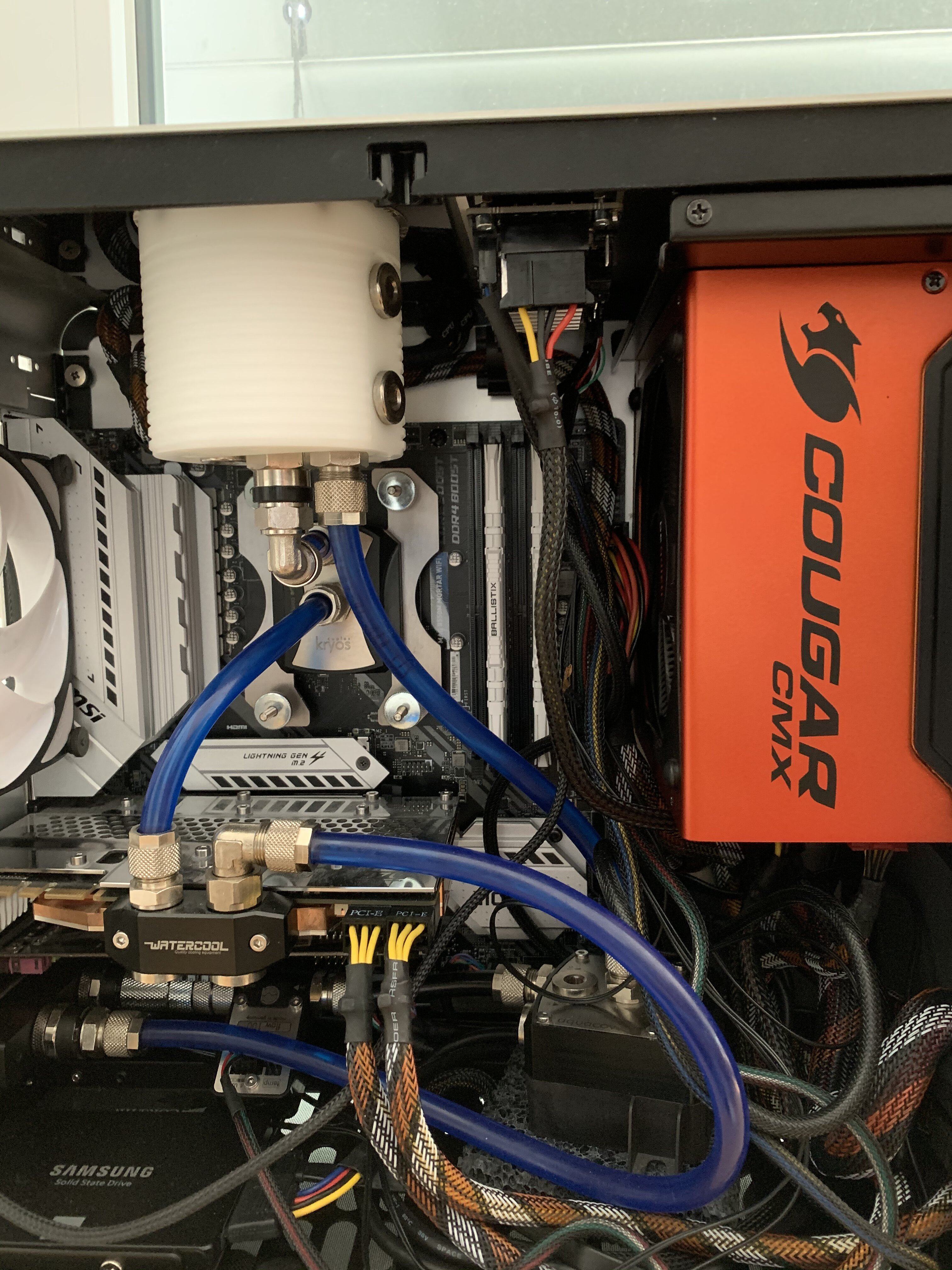

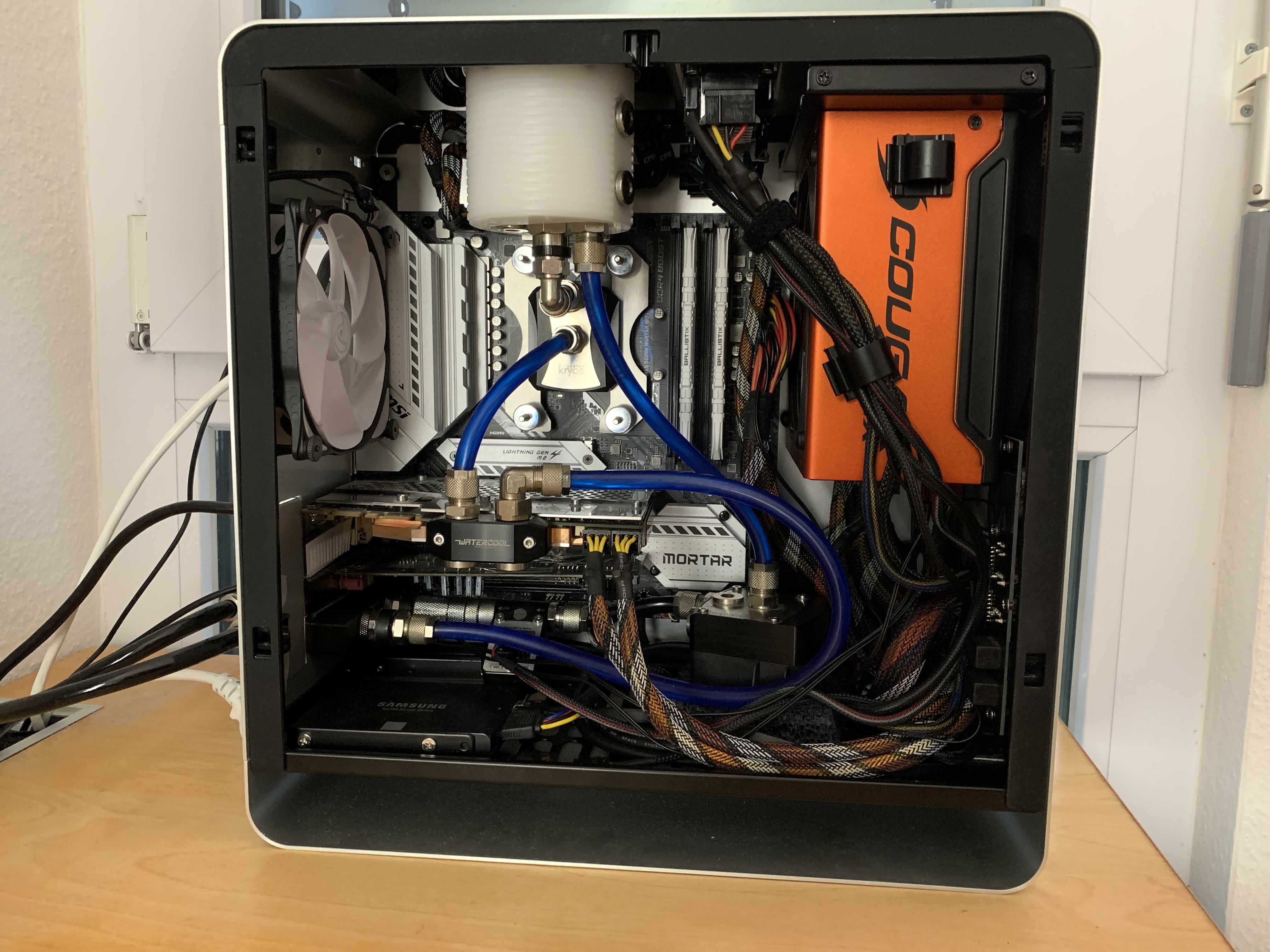

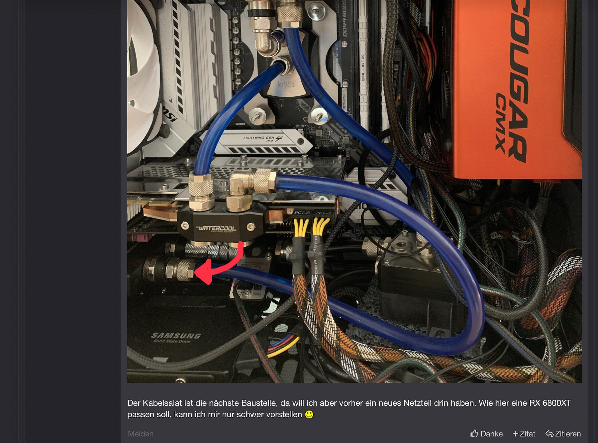

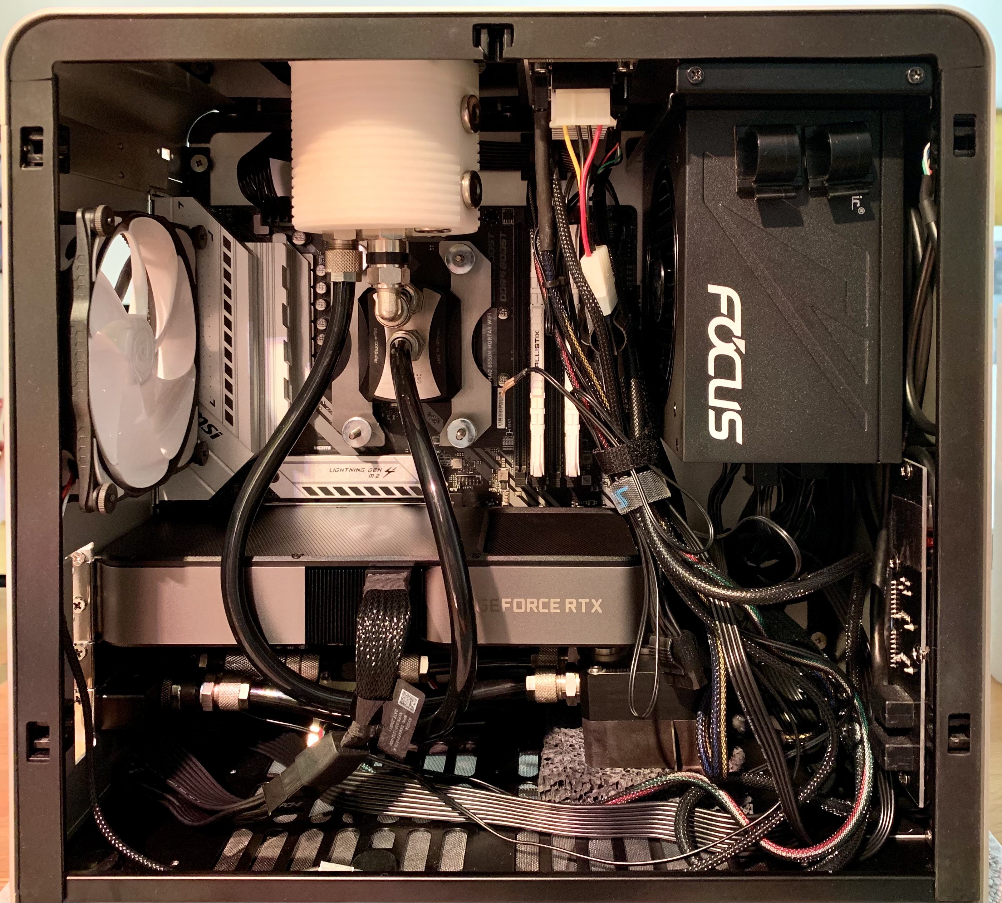

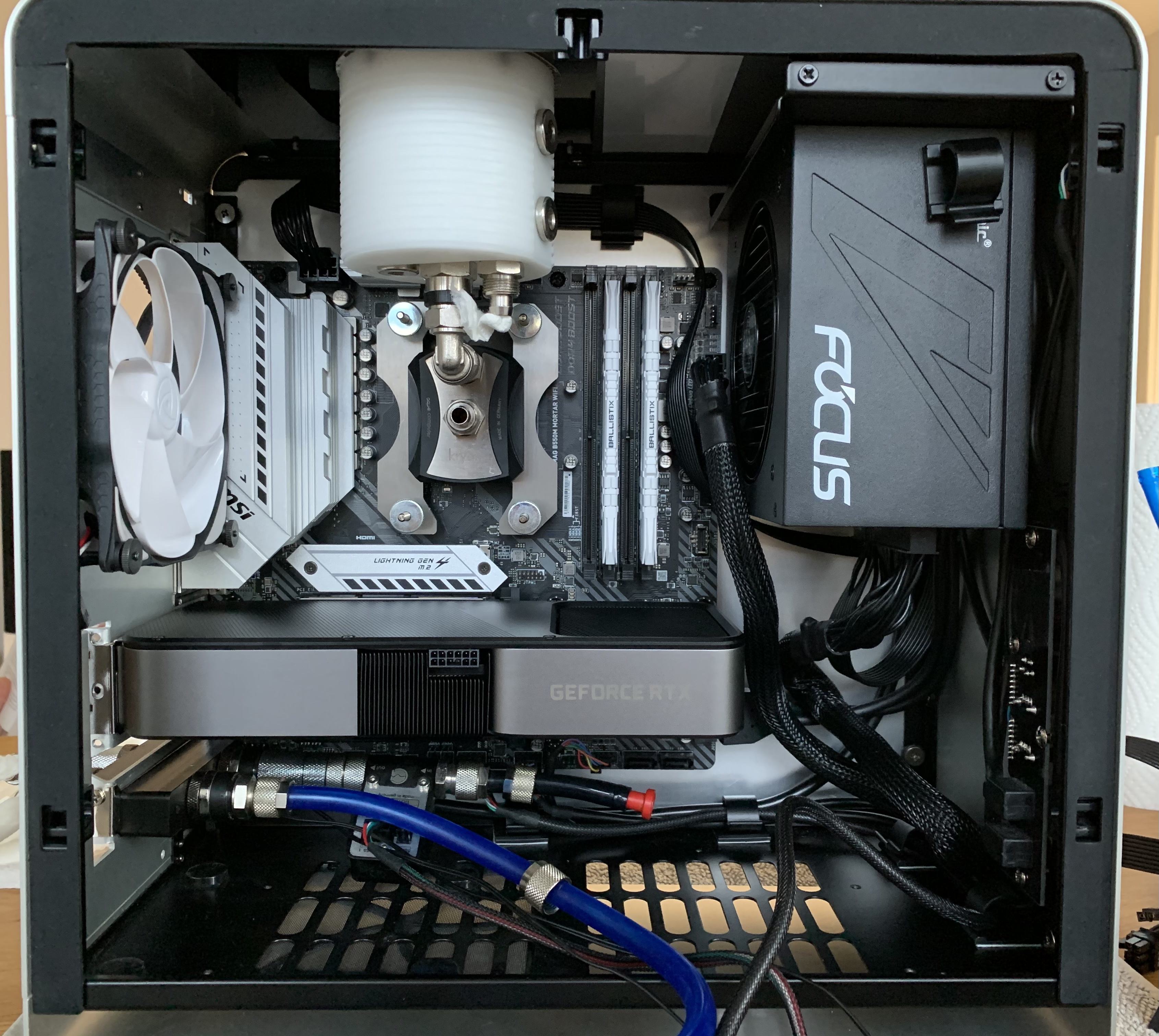

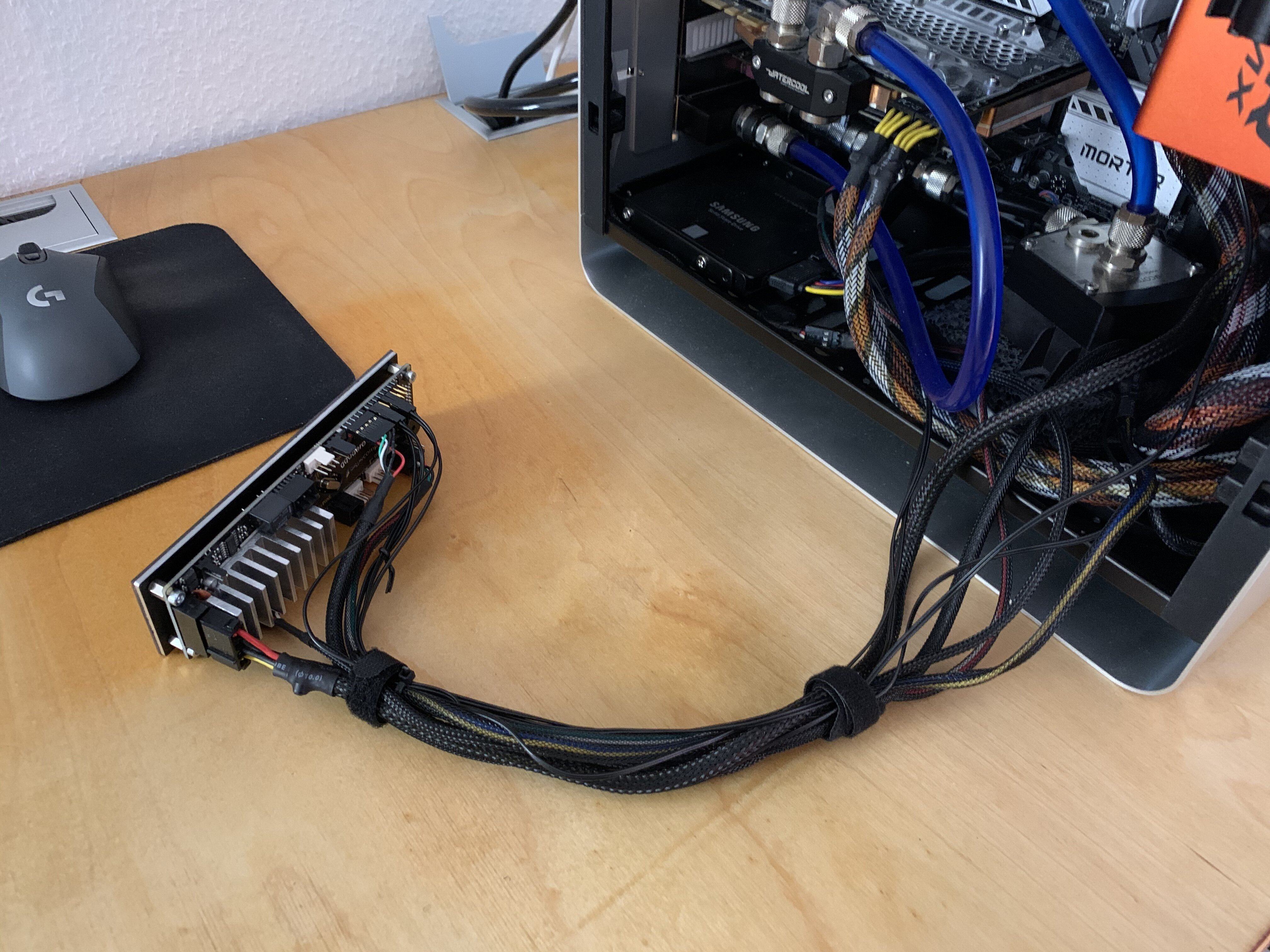

Der Kabelsalat ist die nächste Baustelle, da will ich aber vorher ein neues Netzteil drin haben. Wie hier eine RX 6800XT passen soll, kann ich mir nur schwer vorstellen :)
6800 XT wird wirklich knapp.
Umstieg auf ein UMX4? Musst halt weder von vorne anfangen, passt aber alles rein.
Alternativ SFX Netzteil (SF750 Corsair), kommt man aber aktuell schwer ran.
Gefällt mir ansonsten gut, mal schauen wann bei mir wieder eine Wakü einzieht.

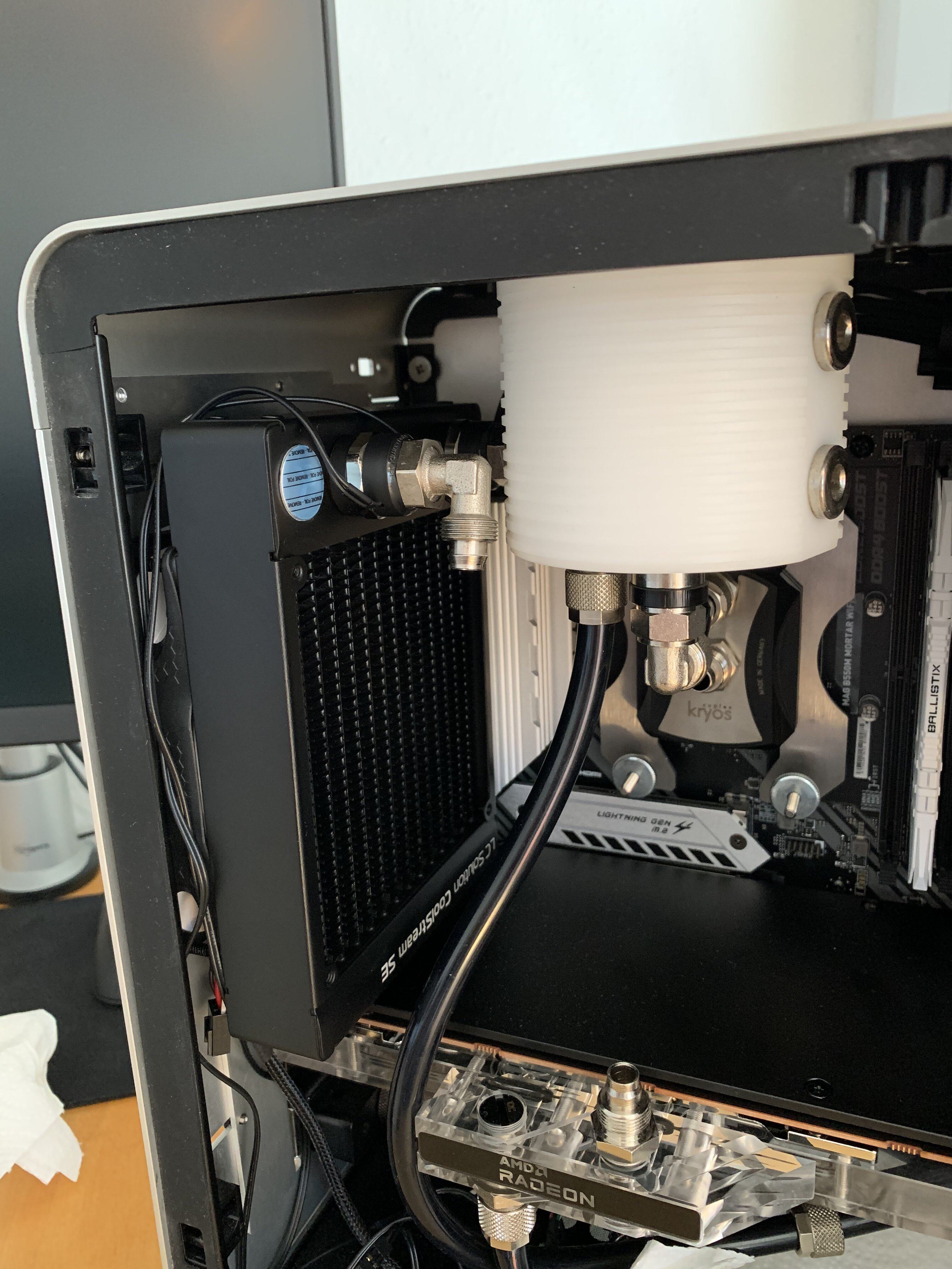

Verschlauchung würde ich ändern (siehe Bild)

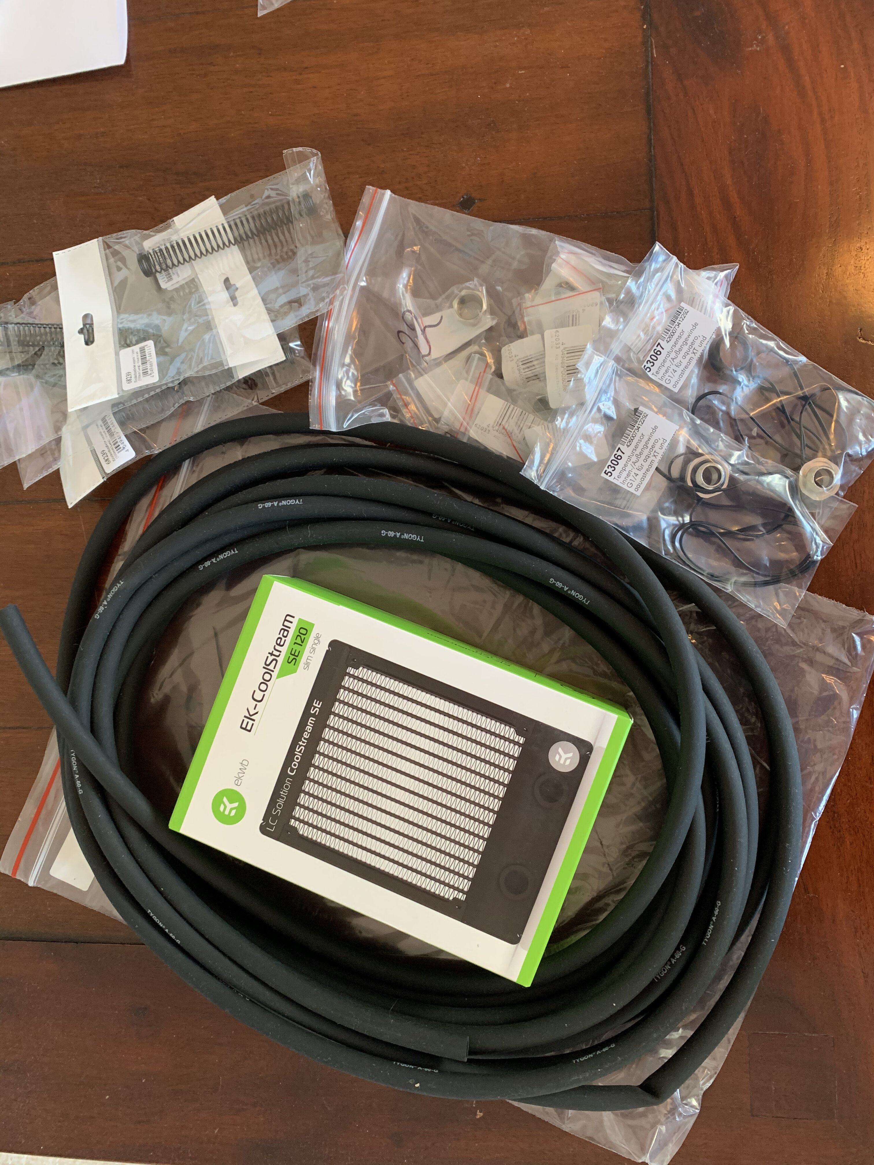

Und mit der neuen Grafikkarte sollten dann noch neue Schläuche (Tygon Norprene oder durchsichtig) Einzug halten (ggf. 16mm). Dann sieht das so richtig nice aus. :bigok:
Also theoretisch sollte die 6800XT passen. Muss nur erstmal eine zum nicht verrückten Preis kriegen. Ich werde auf ein Seasonic Focus umsteigen, das ist 2 cm kürzer, dann ist unter dem Netzteil etwas mehr Spielraum.
Beim Case umsteigen ist für mich keine Option. Das UMX4 auf jeden Fall nicht, größer darf es nicht mehr werden. Hatte sogar kurz das UMX1 (Mini-ITX) überlegt, das wäre aber schon sehr eng geworden.
Die Verschlauchung war tatsächlich mal so wie von dir vorgeschlagen @Skillar, müsste irgendwo in den alten Bildern zu sehen sein. Das musste ich dann ändern, da ich den Durchflussensor anders montieren musste. Wenn die neue GraKa unter Wasser drin ist, soll das auch wieder so geändert werden.
Die Schläuche guck ich mir mal an, guter Tipp, danke.

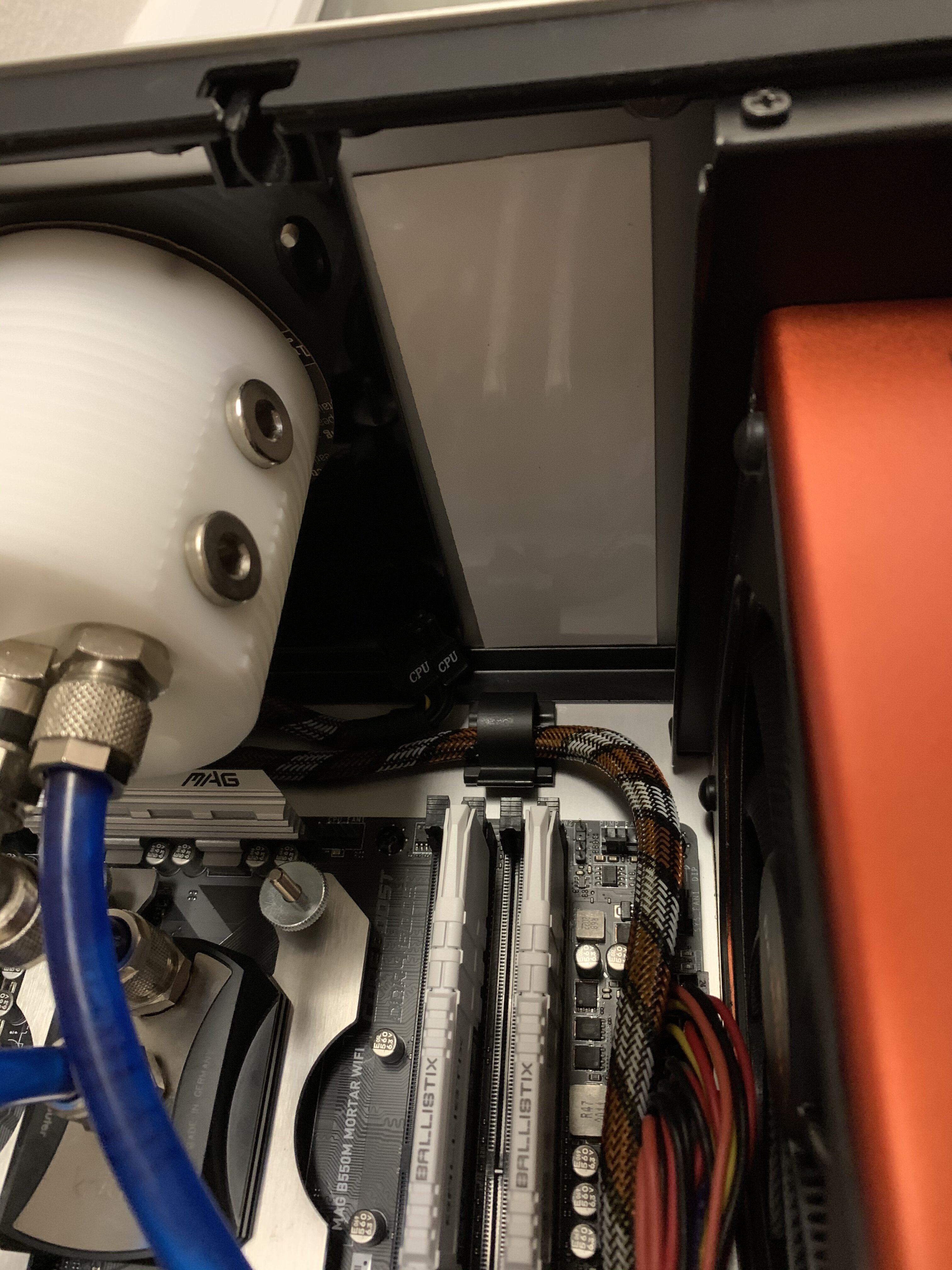

Du hast wohl keine Rückseite, um die Kabel zu verstecken.
Vielleicht willst dir ja die Zeit nehmen, die selbst herzustellen - direkt mit MDPC-X ummantelt.
Dann kannst du auch entsprechend die perfekten Längen nehmen.
Rein interessehalber - wie viel Liter an destilliertem Wasser setzt du ein?
Ich werde vermutlich tatsächlich das ATX-Kabel in der richtigen Länge selbst bauen oder bauen lassen. Dort ist ein Überschuss am nervigsten. Auf einigen Bildern sieht man, dass ich das ATX-Kabel früher zwischen Front und NT nach oben geführt hab, das schafft Platz, behindert aber den Luftstrom aus dem NT stark, das will ich eigentlich nicht mehr machen. Der Rest der Kabel muss dann mal gut geordnet und geführt werden, sehen wir dann. Einen doppelten Boden gibt es an dem Case nicht, richtig.

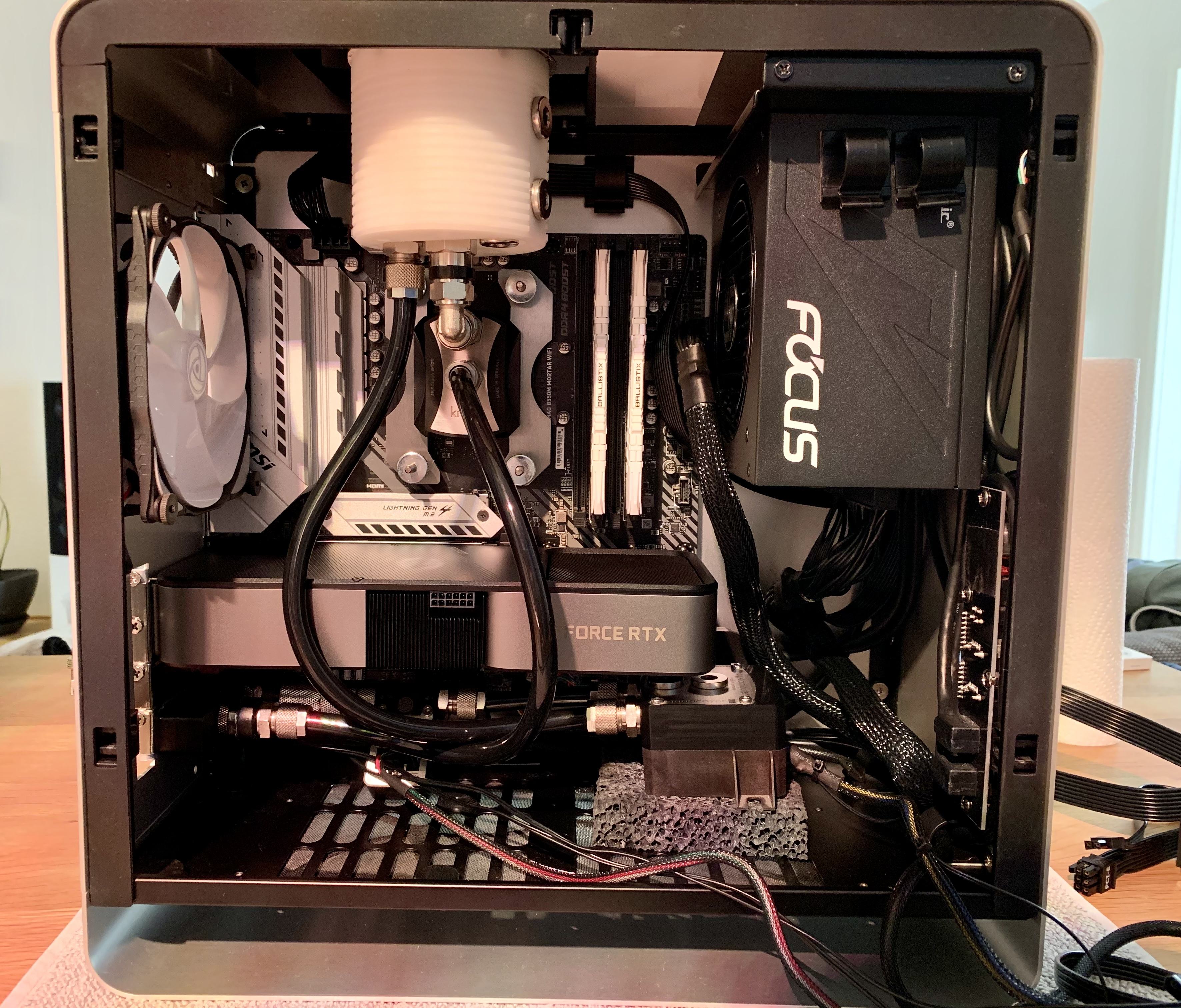

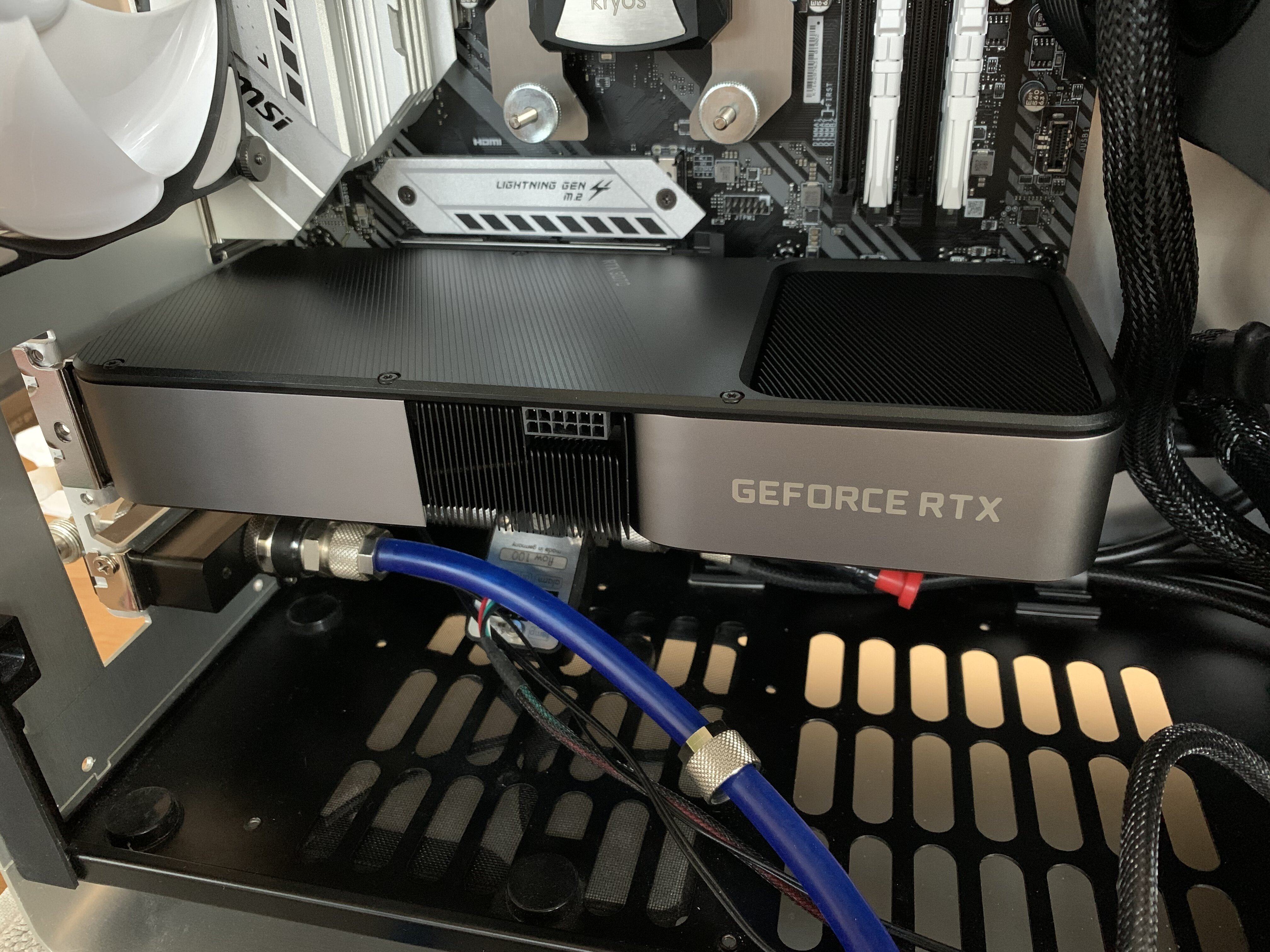

Zum Übergang, bis ich an eine 6800XT komme, hab ich mal erfolgreich versucht an eine 3070 zu kommen. WaKü wird dafür natürlich nicht kommen. Das Seasonic PX-750 ist zwischenzeitlich auch verbaut.
Probesitzen für die Karte.
Probesitzen für die Pumpe, passt zwar, Schlauchführung wird aber zu eng.
Fürs erste hab ich es so gelöst.
Was nVidia sich bei der Positionierung des 12Pin gedacht hat, muss man echt nicht verstehen. Das AE mit seinem Kabelbaum tut sein übriges.

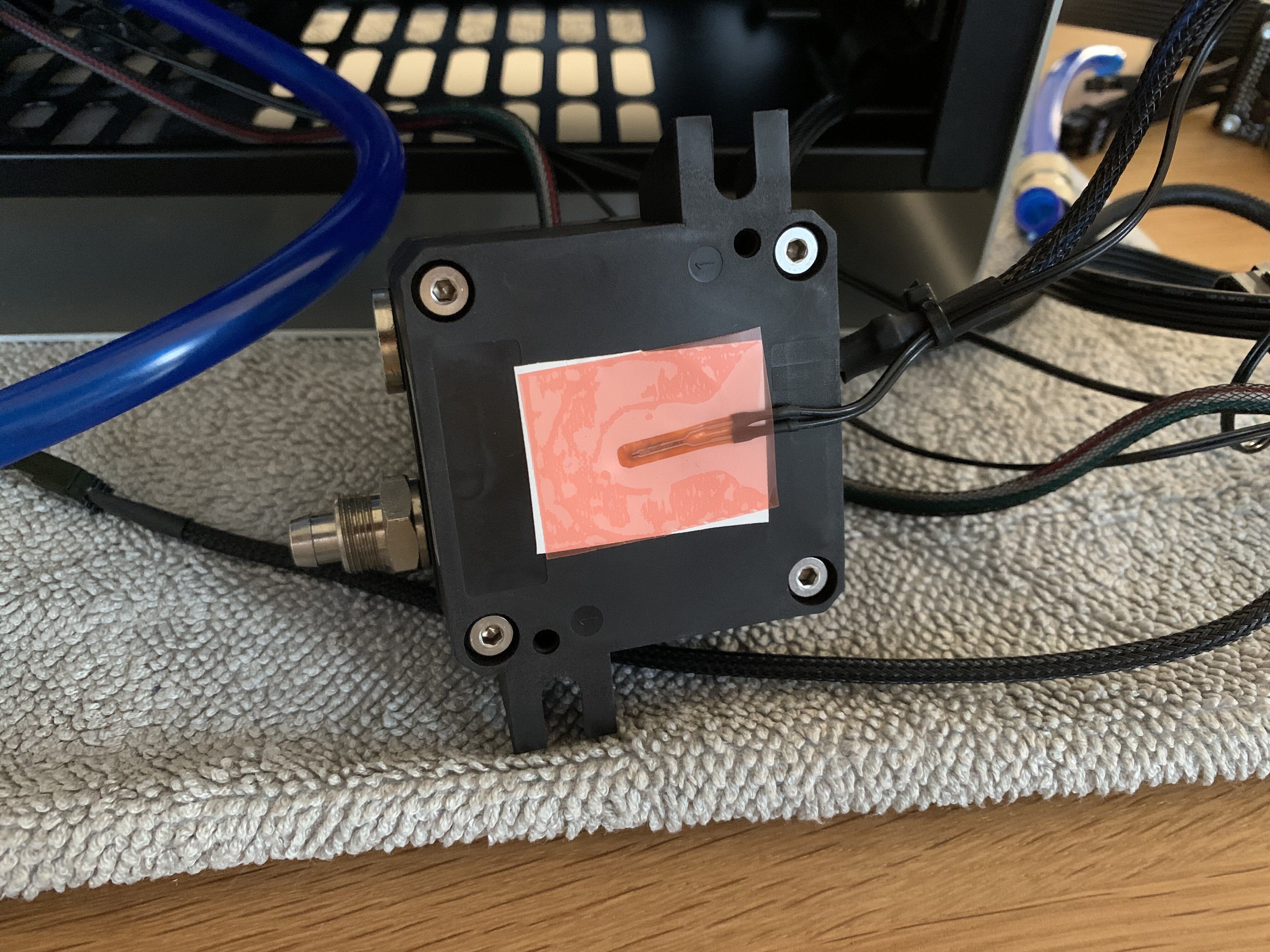

Unter der Pumpe hab ich noch einen Temperatursensor angebracht. Einfach so.

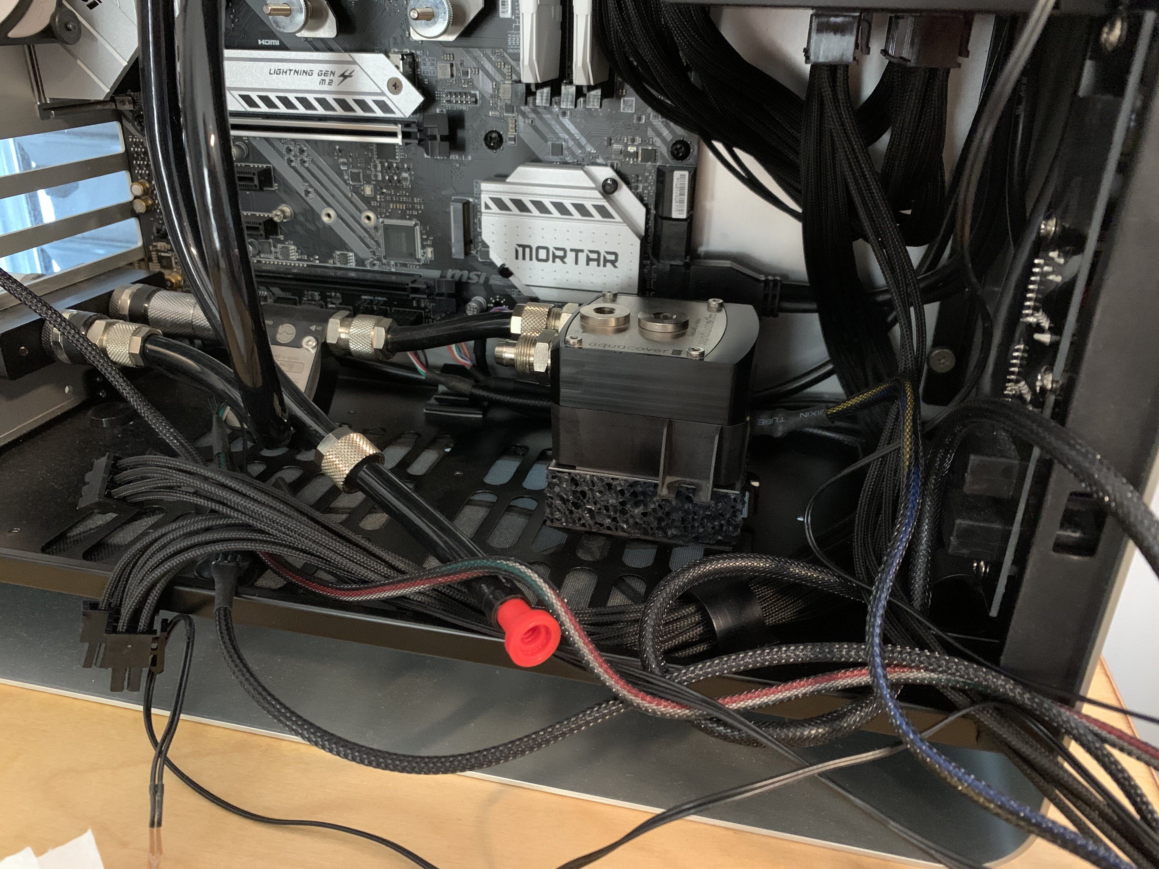

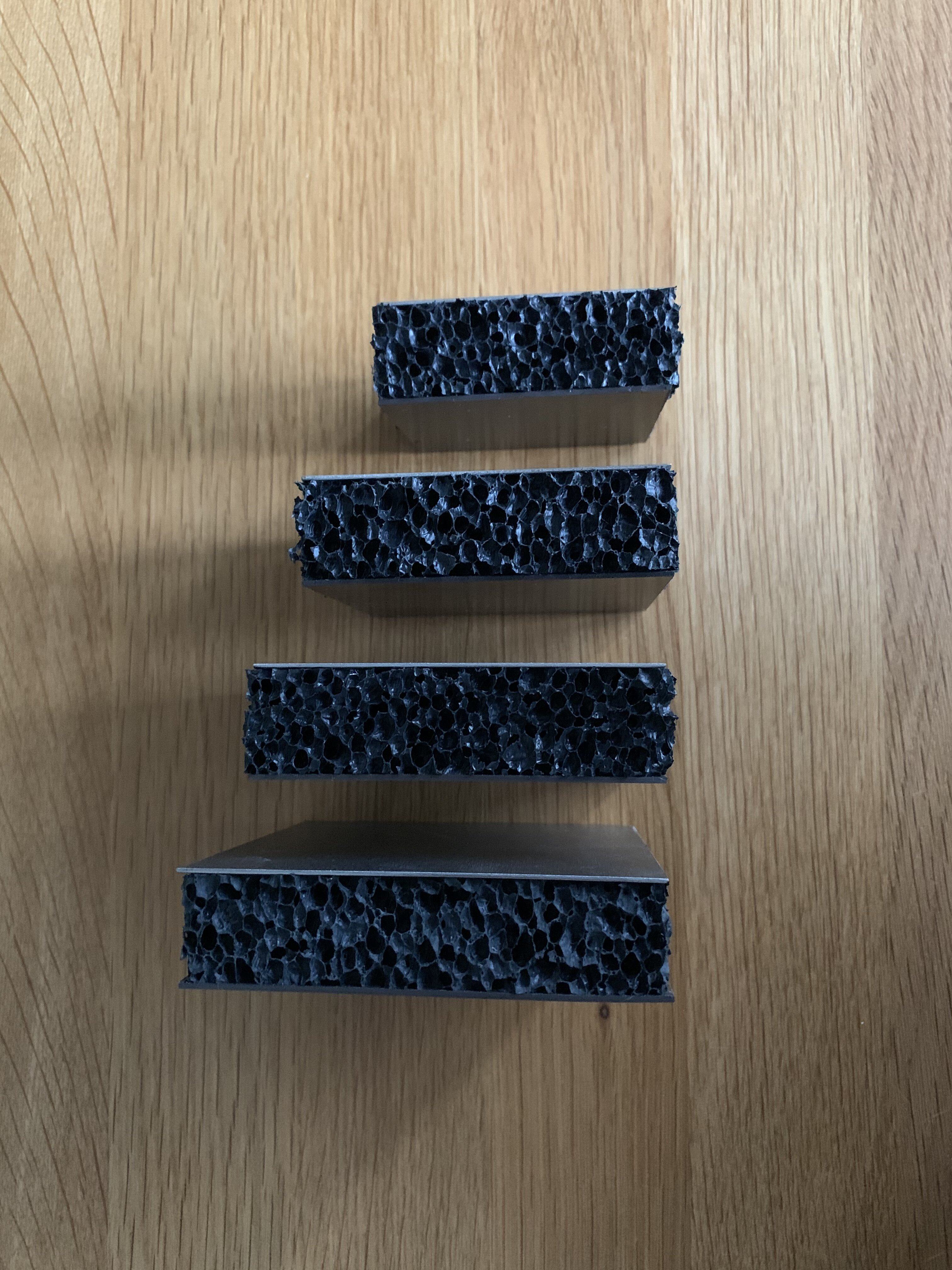

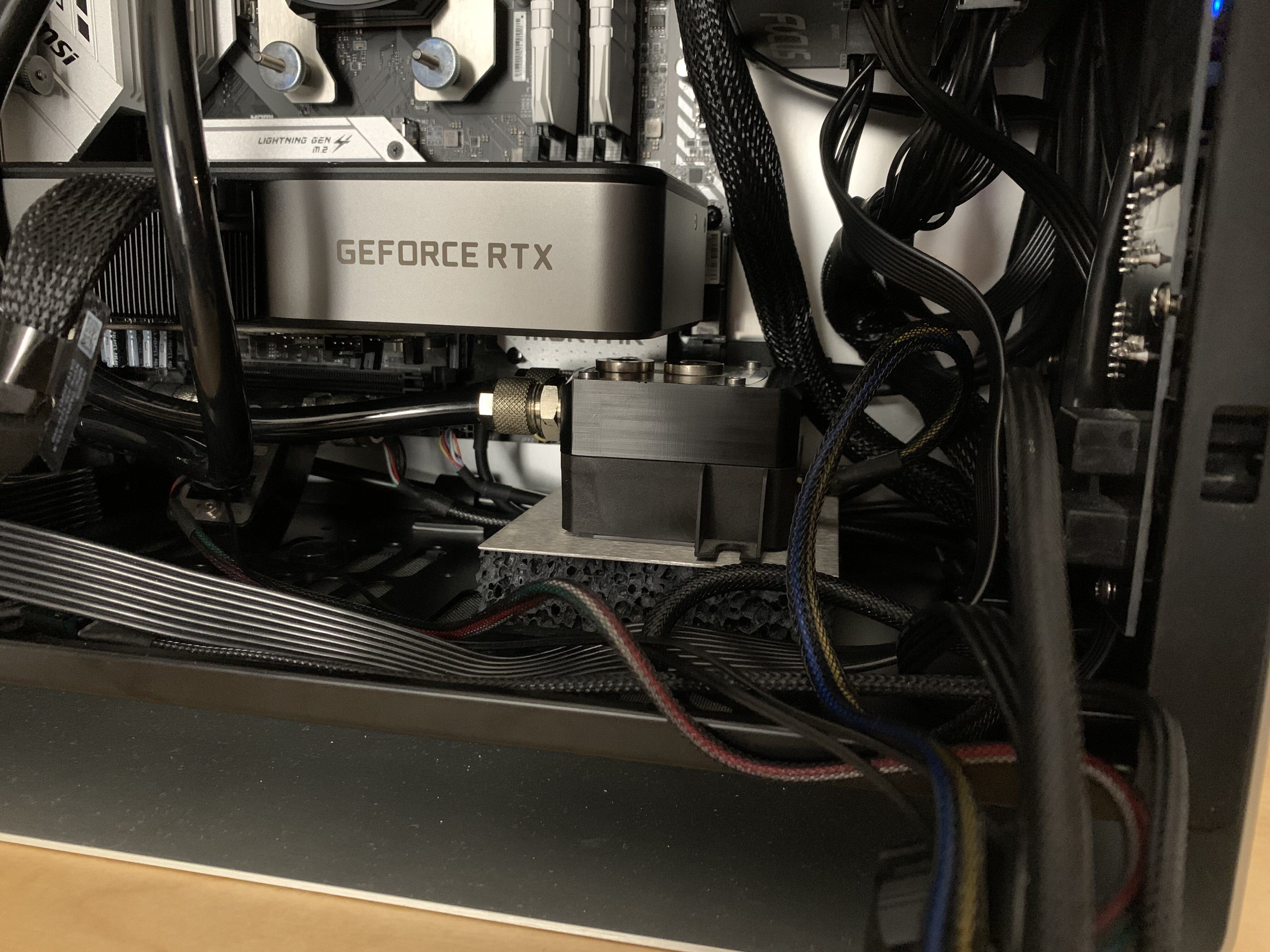

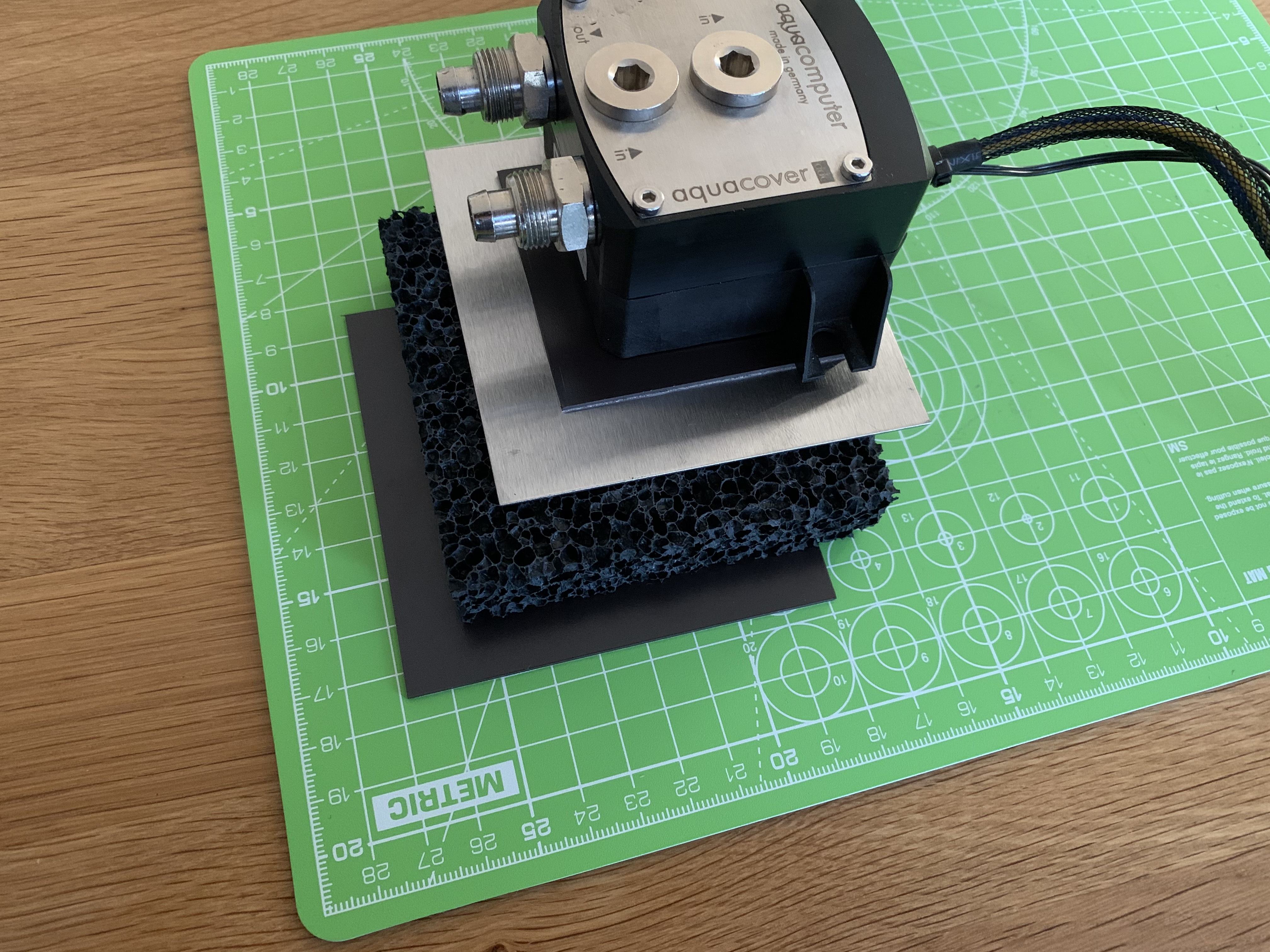

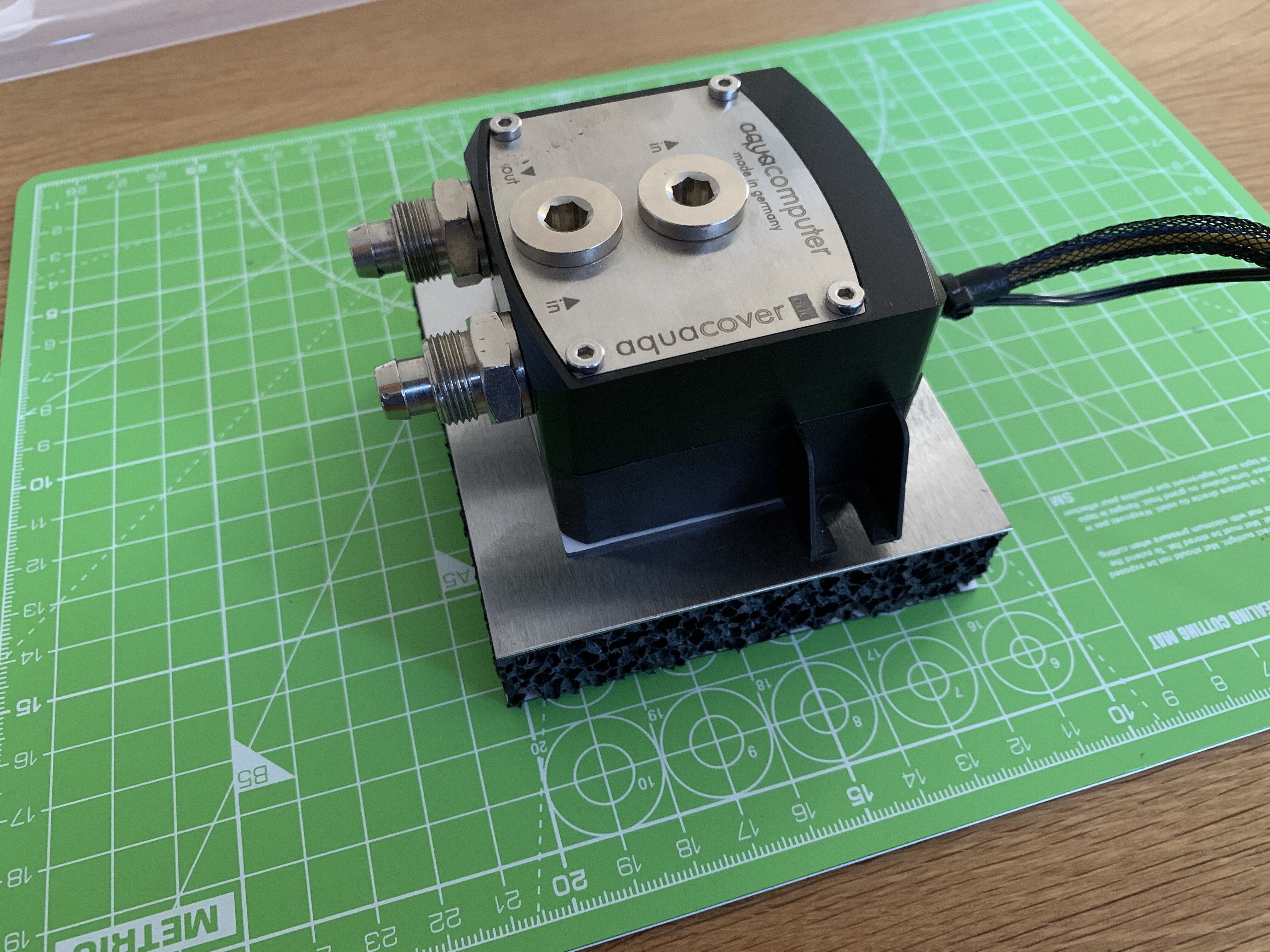

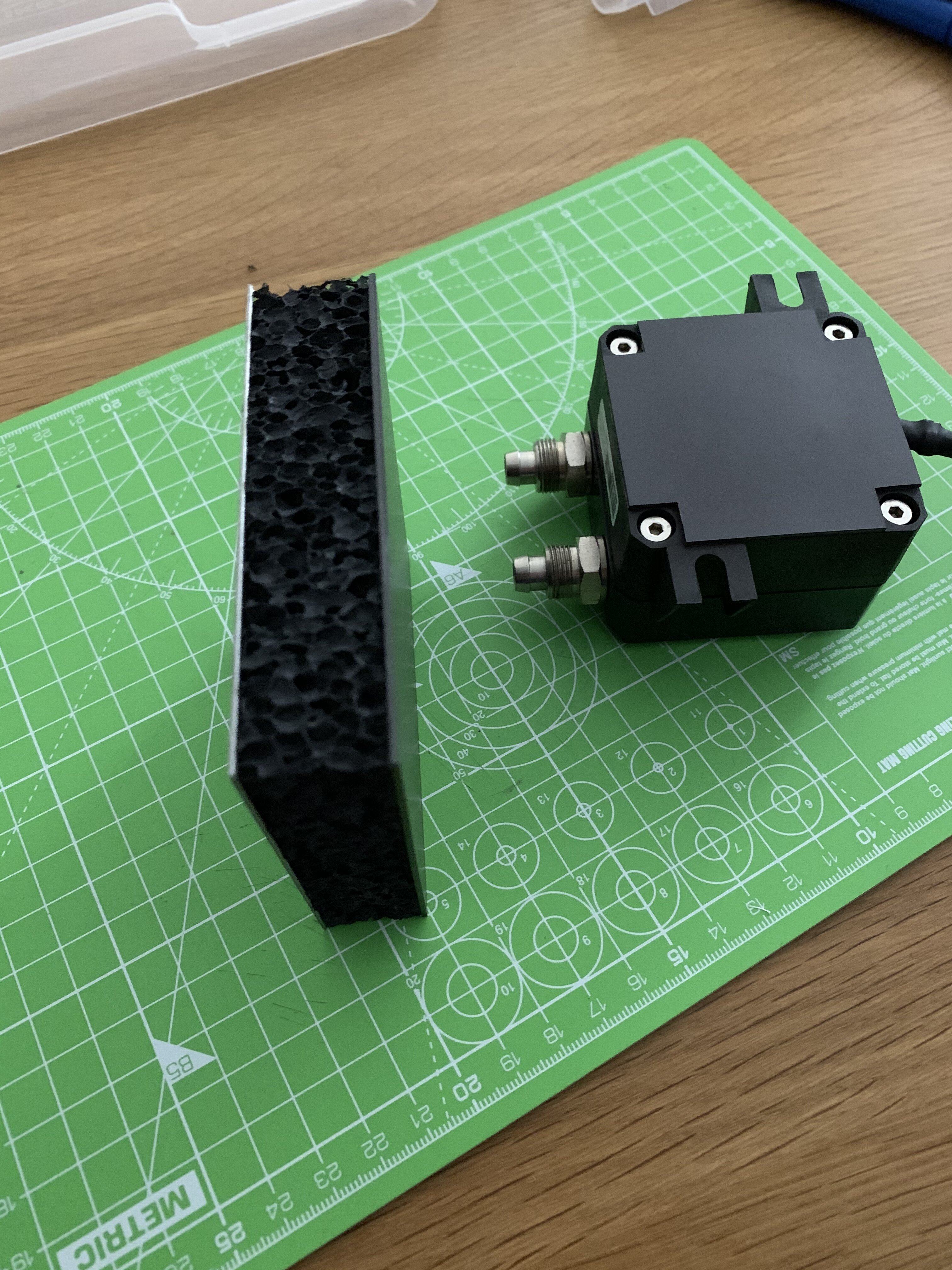

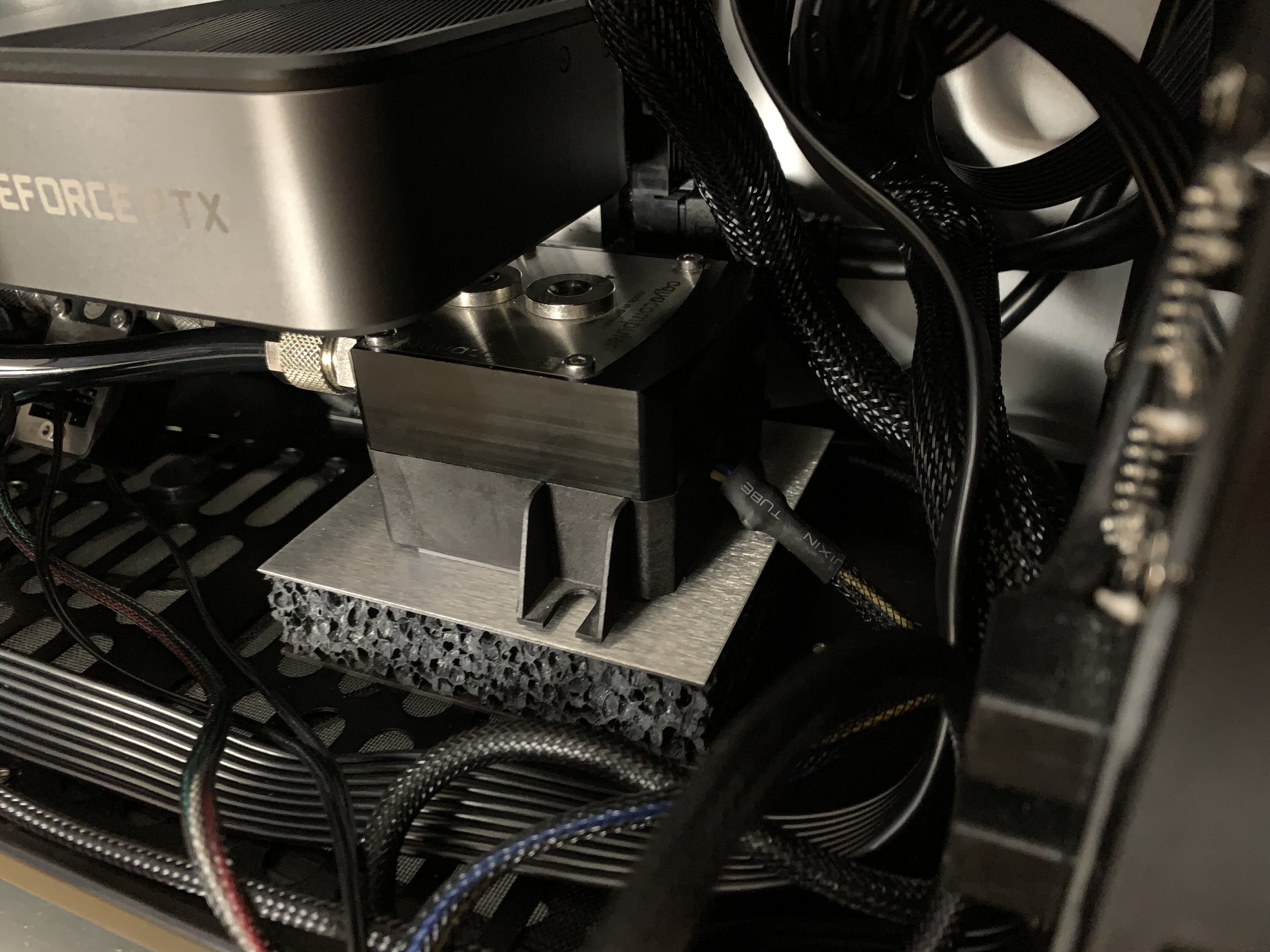

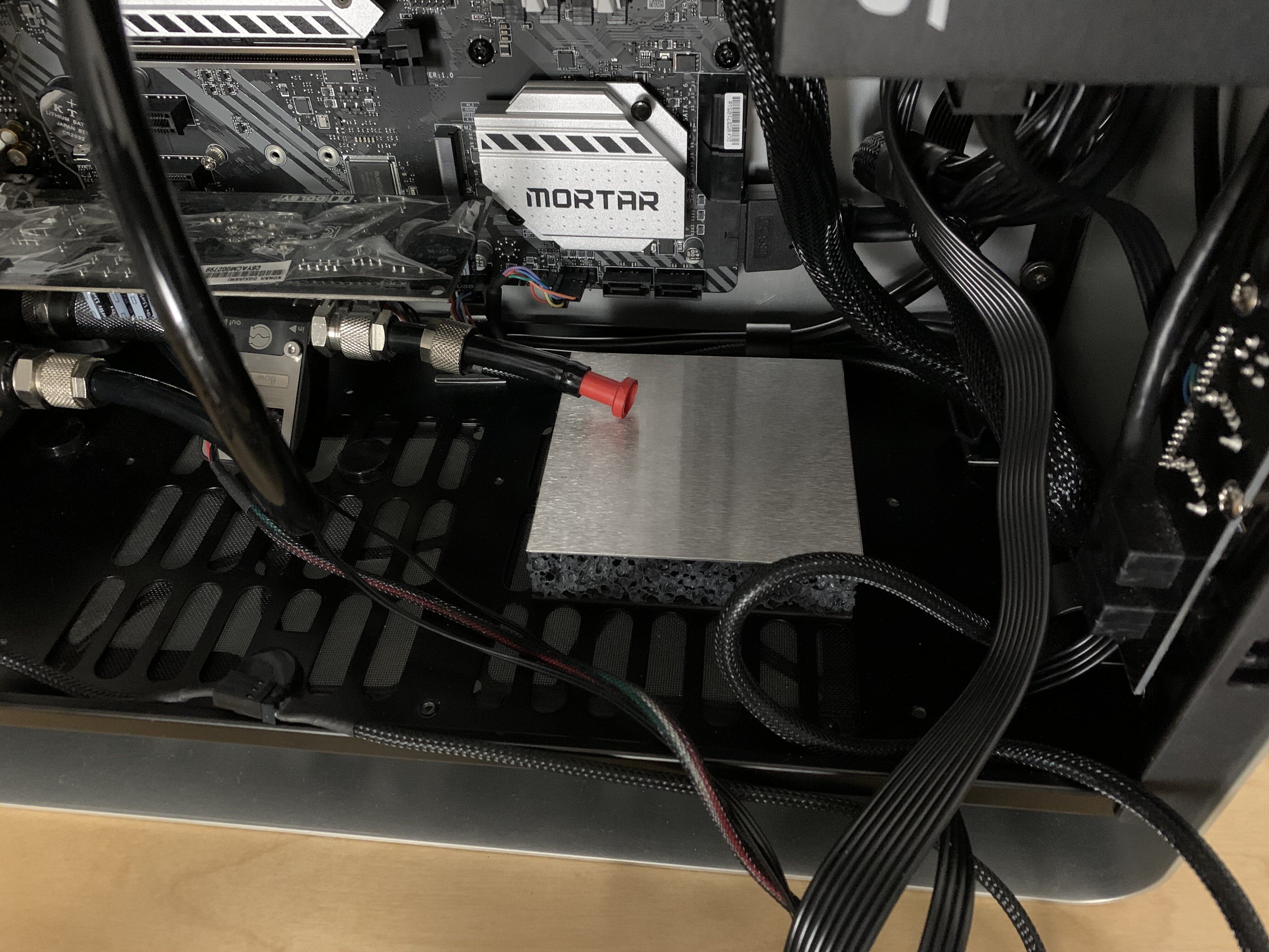

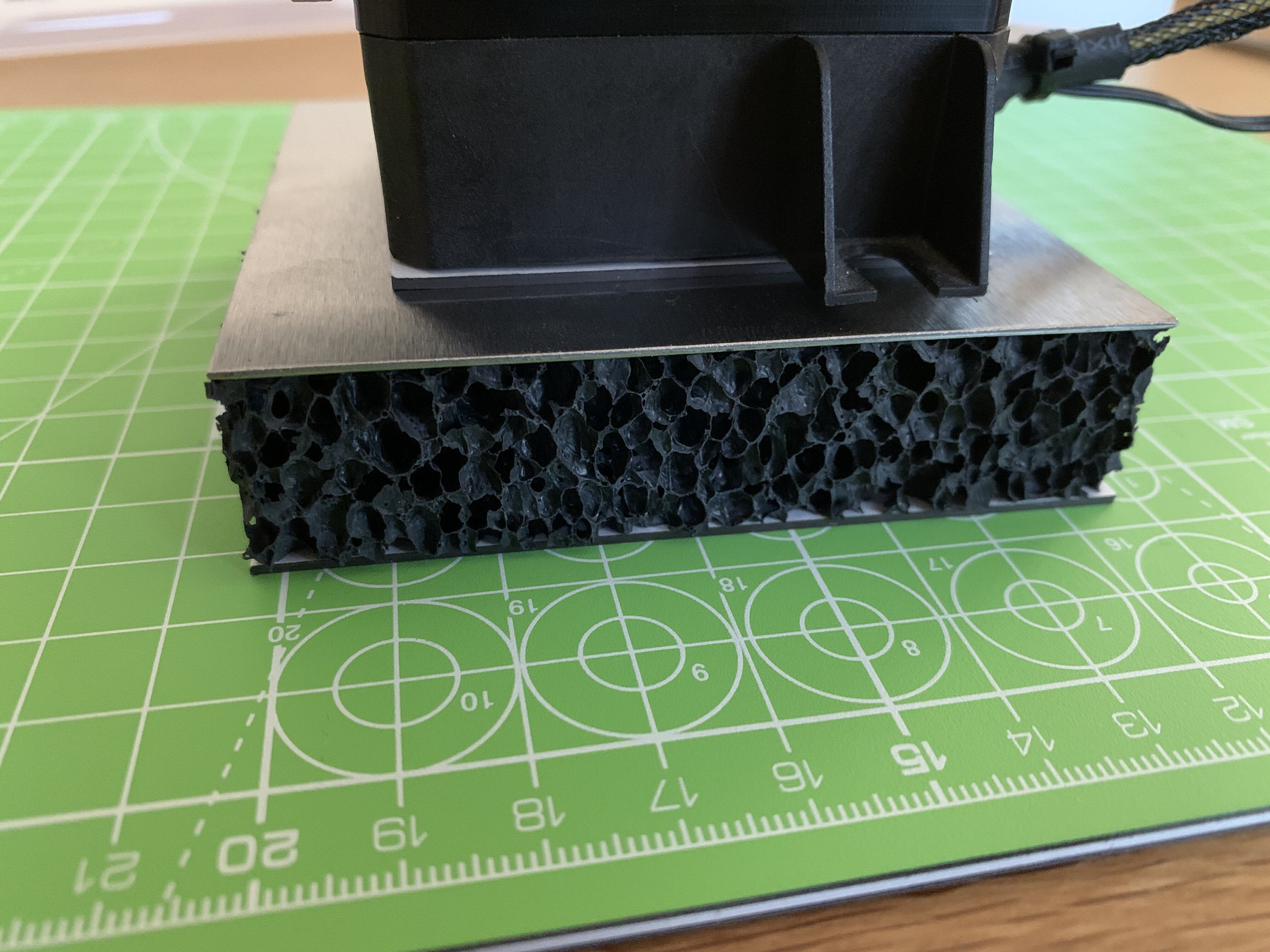

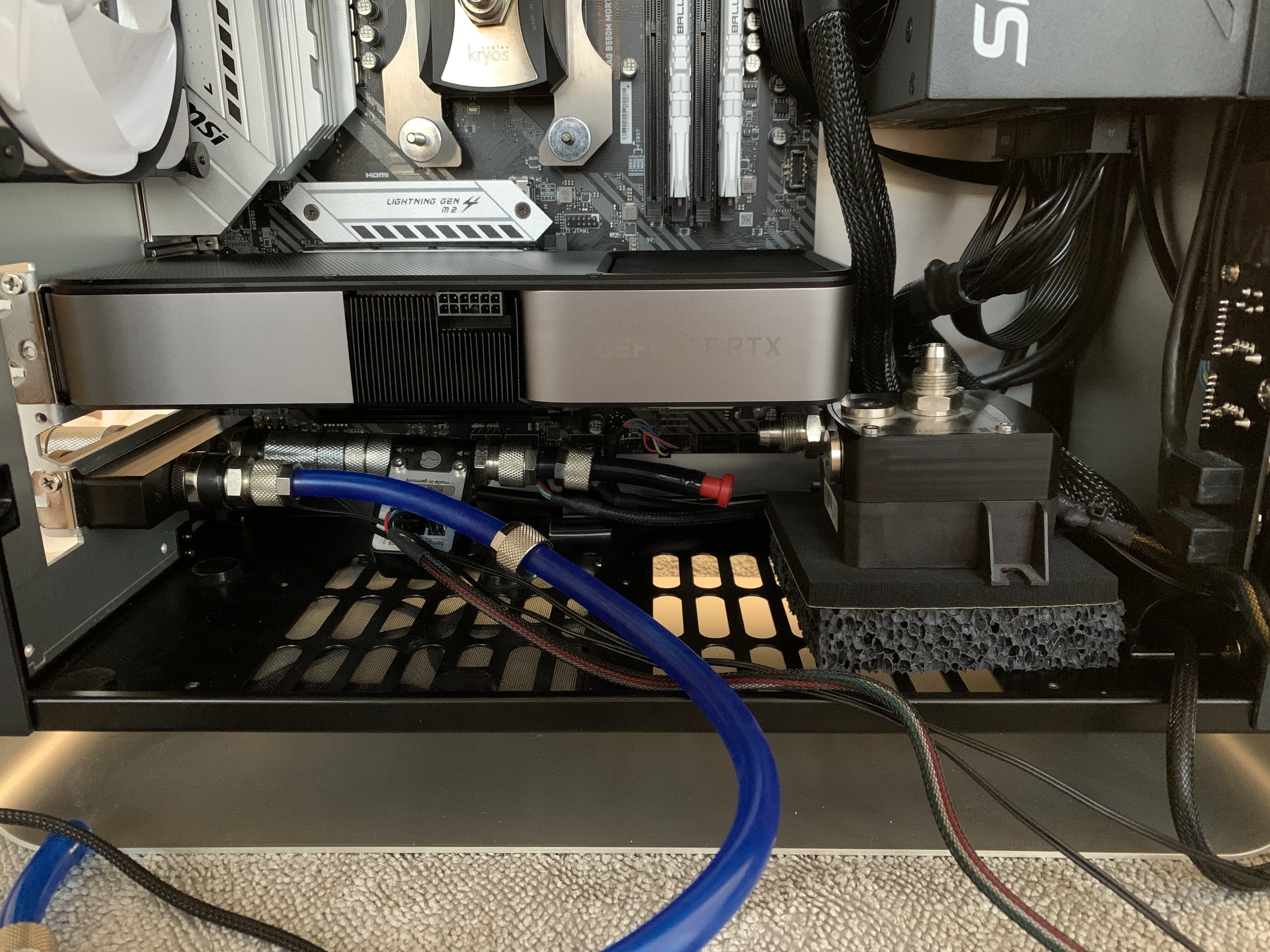

Update: Thema Pumpenbefestigung und Pumpenentkopplung.
Ich wollte eine stabile Lösung, einfach hin- bzw. auflegen mit entsprechender Möglichkeit zum Verrutschen kam nicht mehr in Frage. Gleichzeitig schätze ich aber flexible Möglichkeiten in der Positionierung, verschrauben passt da nicht so ganz. Der Wert flexibler Möglichkeiten zeigt sich für mich vor allem derzeit, da ich Übergangsweise eine 3070 verbauen musste und somit im Case kaum etwas finalisierbar ist.
Die Lösung die ich für mich gefunden hab, sieht wie folgt aus.

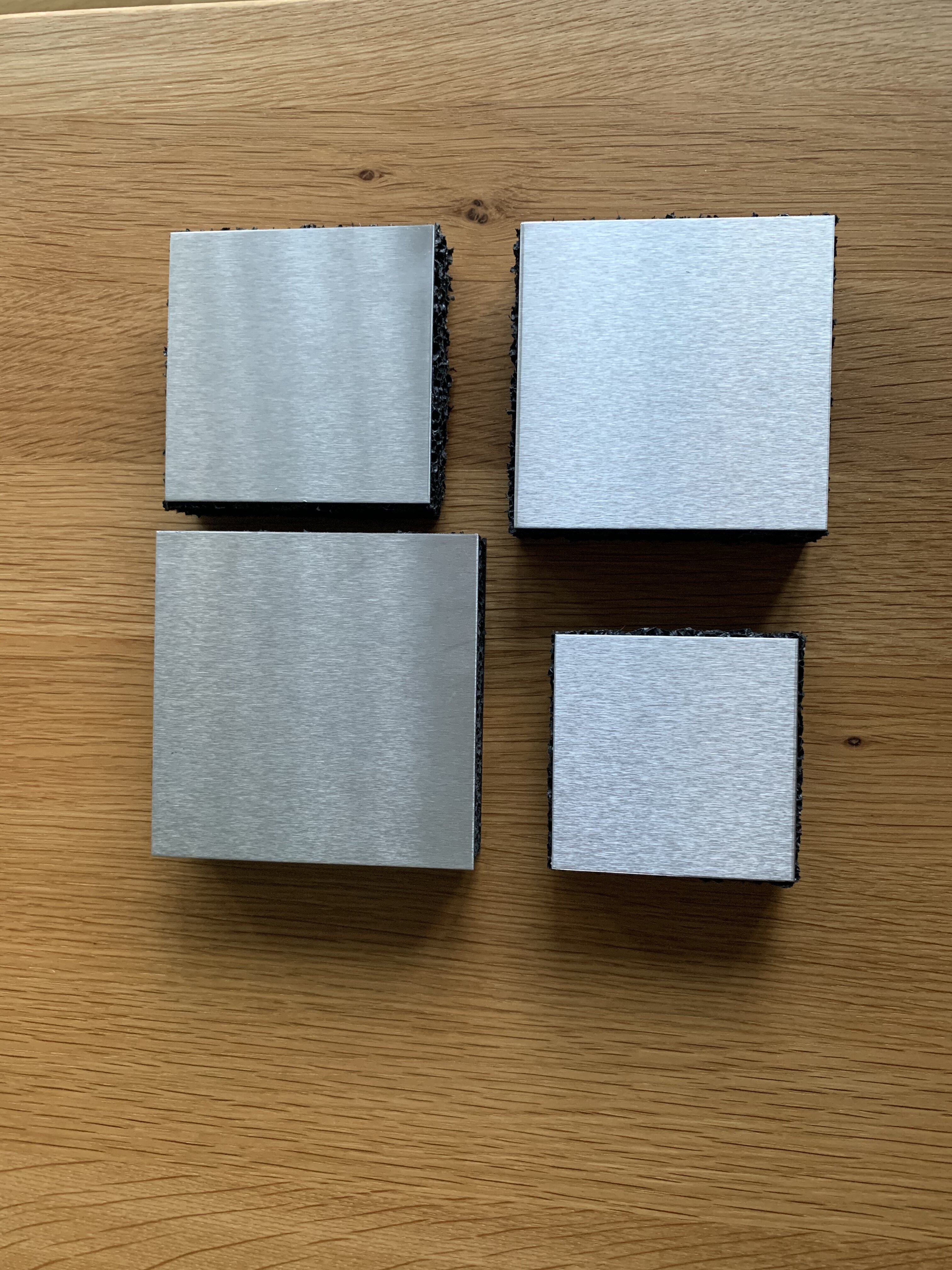

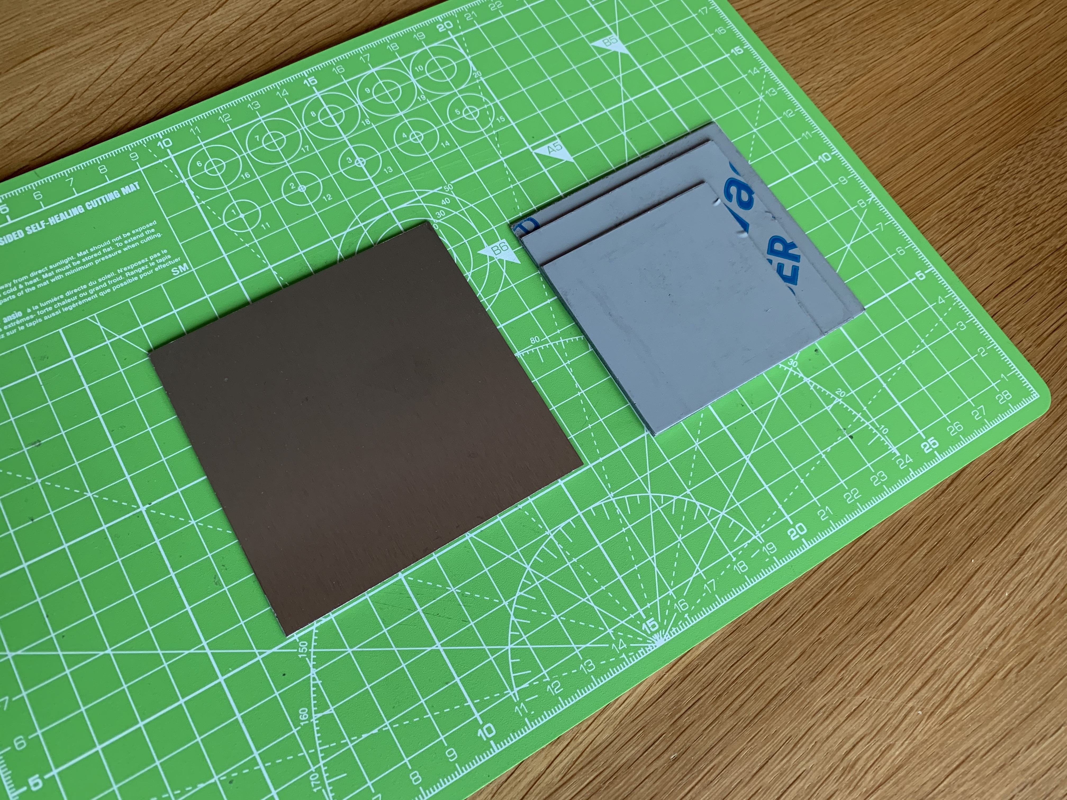

Mein Caseboden besteht aus Stahl, ich habe eine magnetische Lösung konstruiert, welche sich flexibel positionieren lässt, ohne dabei auf die entkoppelnde Wirkung eines Shoggy-Sandwichs zu verzichten.
Der Mittelteil eines Shoggys (=Schaumgummi, nur dieser hat die entkoppelnde Wirkung, der Ober-/Unterteil dient nur der Montage, stimmt so wohl nicht, für mich ist der Mittelteil aber ausreichend) wird unten mit einer Magnetfolie beklebt, diese haftet fest aber verschiebbar am Caseboden. Oben erhält der Schaumgummi eine magnetische Edelstahlplatte (1.4016; 1 mm), aufgeklebt zB mit Fixogum. Die Pumpe erhält ebenfalls eine Magnetfolie und kann so fest aber ebenfalls verschieb- bzw. entnehmbar auf dem Schaumgummi fixiert werden.
Die Konstruktion ist so stabil bzw. die magnetischen Kräfte sind ausreichend stark, dass sogar ein Einsatz vertikal oder überkopf problemlos möglich wäre. Für deutlich schwerere Pumpen könnte man auf Magnetfolie auf Neodymbasis (Achtung teuer) zurückgreifen.
Vorteile: Flexible Befestigung und das Sandwich ist keines mehr, sprich wird dadurch wesentlich flacher.

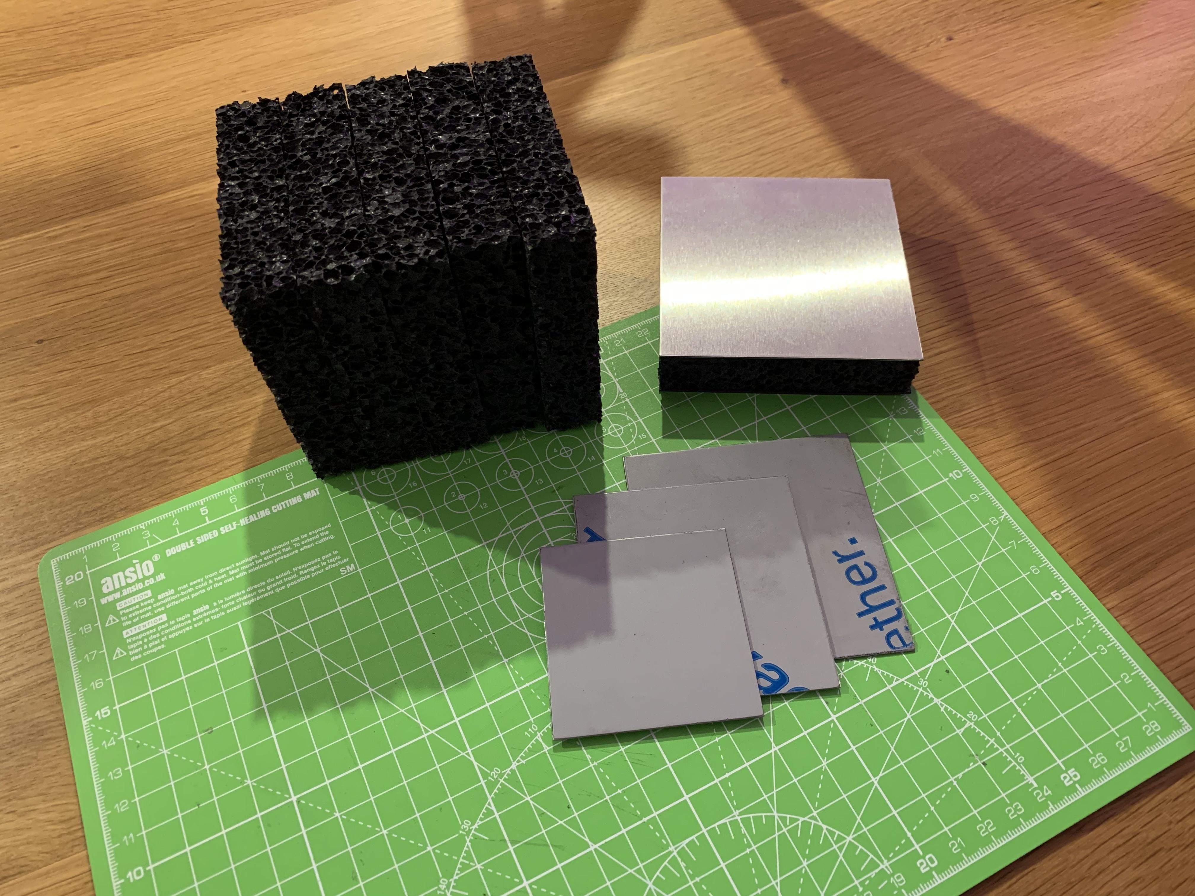

Sobald ich weiteren Schaumgummi aufgetrieben habe (danke für Hinweise auf eine Bezugsquelle für schwarzes Material, orange gibts zB von LUX Tools), werde ich noch weitere Größen testen. Ziel wäre die weitere Reduzierung der Abmaße. Dafür hab ich extra weitere Bleche anfertigen lassen. Ich glaube dass eine Größe von 74x74 statt den derzeit 90x90 (Standard-Shoggy) ausreichen müsste.
Sehr coole Idee, die Magnete sollten die Pumpe hoffentlich nicht beeinflussen.
Danke @estros. Eine Beeinflussung hab ich tatsächlich sicherheitshalber vorher getestet und konnte nichts feststellen. Halte ich auch aufgrund der Konstruktion der Pumpe mit dem Topf und den nach innen gerichteten Erregern für unwahrscheinlich. Eine evtl. Langzeitwirkung kann ich jetzt natürlich auch nicht ganz ausschließen. Glaube ich aber nicht dran.
Als Nächstes werde ich kleinere Flächen testen, dafür hab ich Bleche verschiedener Größen anfertigen lassen:
Sehr gut.
Du nutzt Schläuche, da kann eine Pumpe natürlich wandern. Meine Idee wäre, wenn das mit der Zeit tatsächlich auftritt, eine Begrenzung auf dem Blech mit zB Schrauben oder Heißkleber zu basteln.
@estros, du meinst die Pumpe wandert auf dem Edelstahlblech aufgrund übertragener Kräfte durch die Schläuche?
Das würde ich nahezu ausschließen, neben den magnetischen Kräften kommt ja auch noch die Haftreibung dazu. Ich hab die Konstruktion zum Testen vertikal an den Kühlschrank gepappt, da tut sich nichts.
Sollte man tatsächlich eine noch stärkere Haftung (Überkopfmontage, häufiger Transport) brauchen, kann man wie gesagt auch zu Magnetfolie auf Neodymbasis greifen, die hat eine Haftkraft von 450g/cm2 anstelle der hier eingesetzten 80g/cm2. Da hätte ich dann schon fast Angst, das Ding gar nicht mehr abzukriegen.

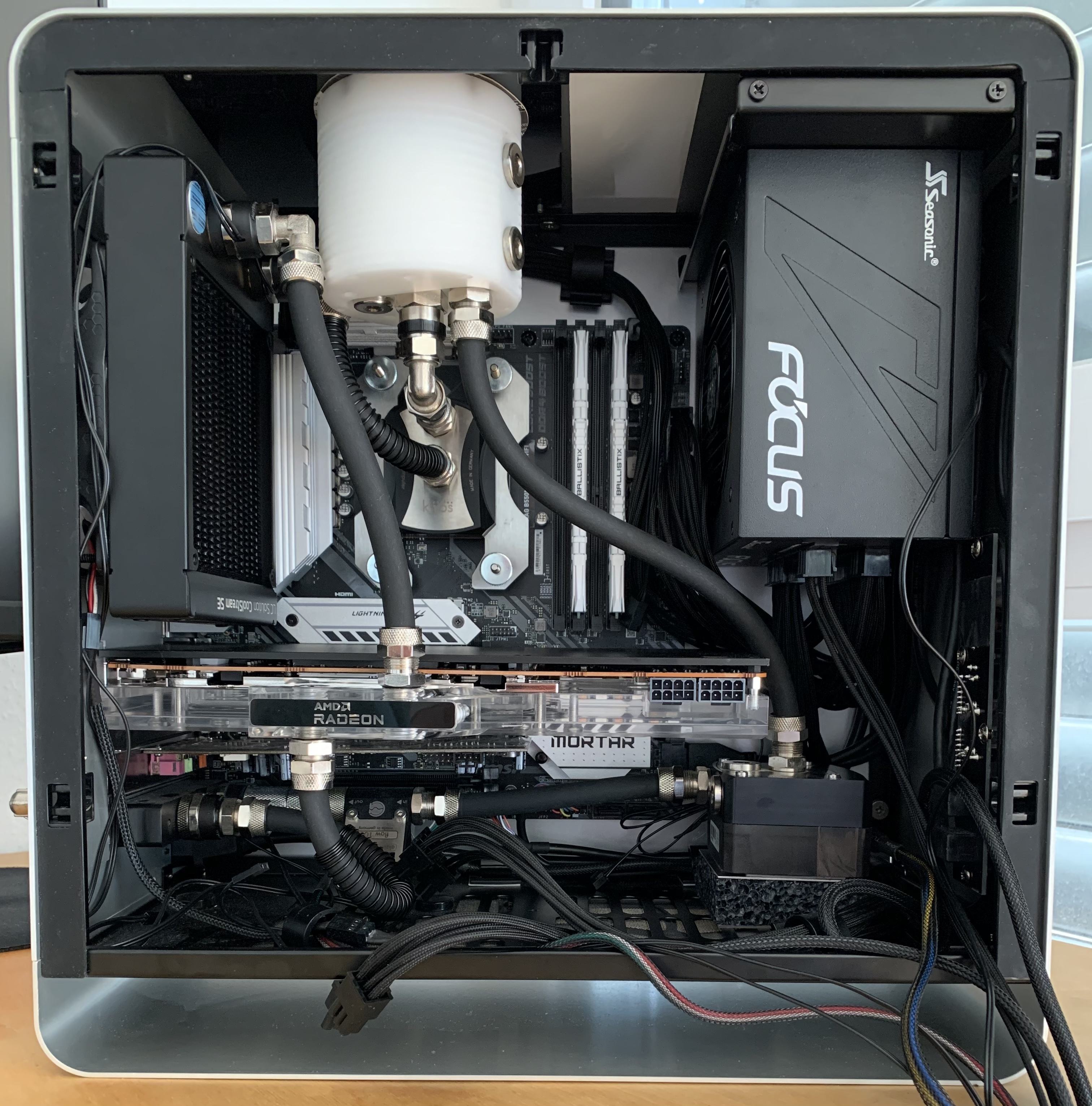

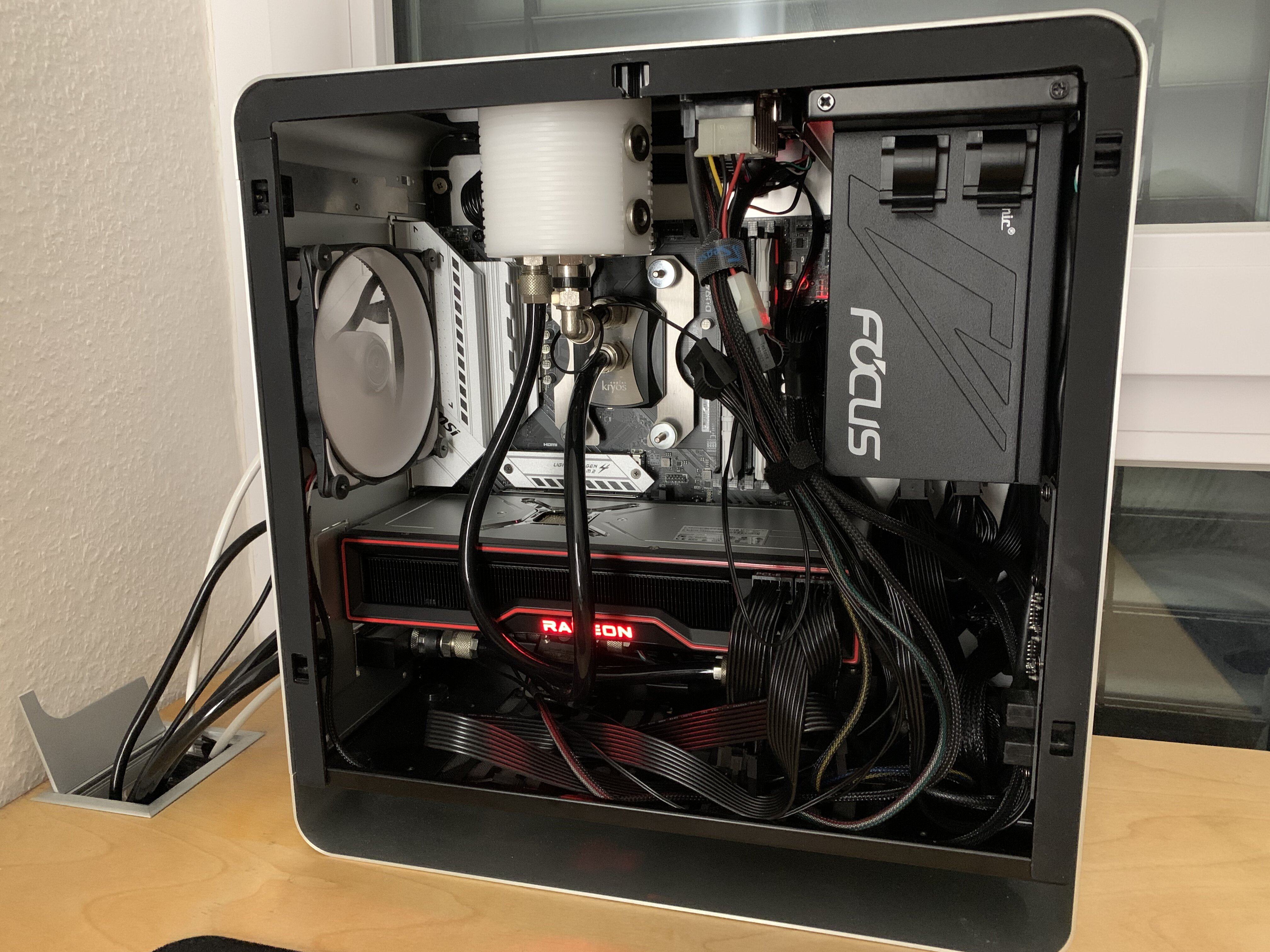

So, nun ist es aus der Not heraus eine 6900 XT geworden.
Es wird dringend Zeit für die angepassten Kabel. Hätte ich die lange Lieferzeit auf dem Schirm gehabt, hätte ich es selbst gemacht.
Und dann ist natürlich der Wasserkühler für die GraKa als Nächstes dran.
Vielen Dank an Stefan von ModMyMachine. Er hat mir freundlicherweise einen Satz schwarzer Schaumgummis gratis zur Verfügung gestellt. So konnte ich gestern die magnetischen Sandwiches in den verschiedenen Größen anfertigen. Das Zeug sauber zu schneiden ist gar nicht so einfach, daher kommen die Kleinen optisch nicht ganz so einwandfrei daher, wie das in der Originalgrösse.
Ein Test muss leider noch warten, unter dem Brummer von Grafikkarte ist zu wenig Platz.

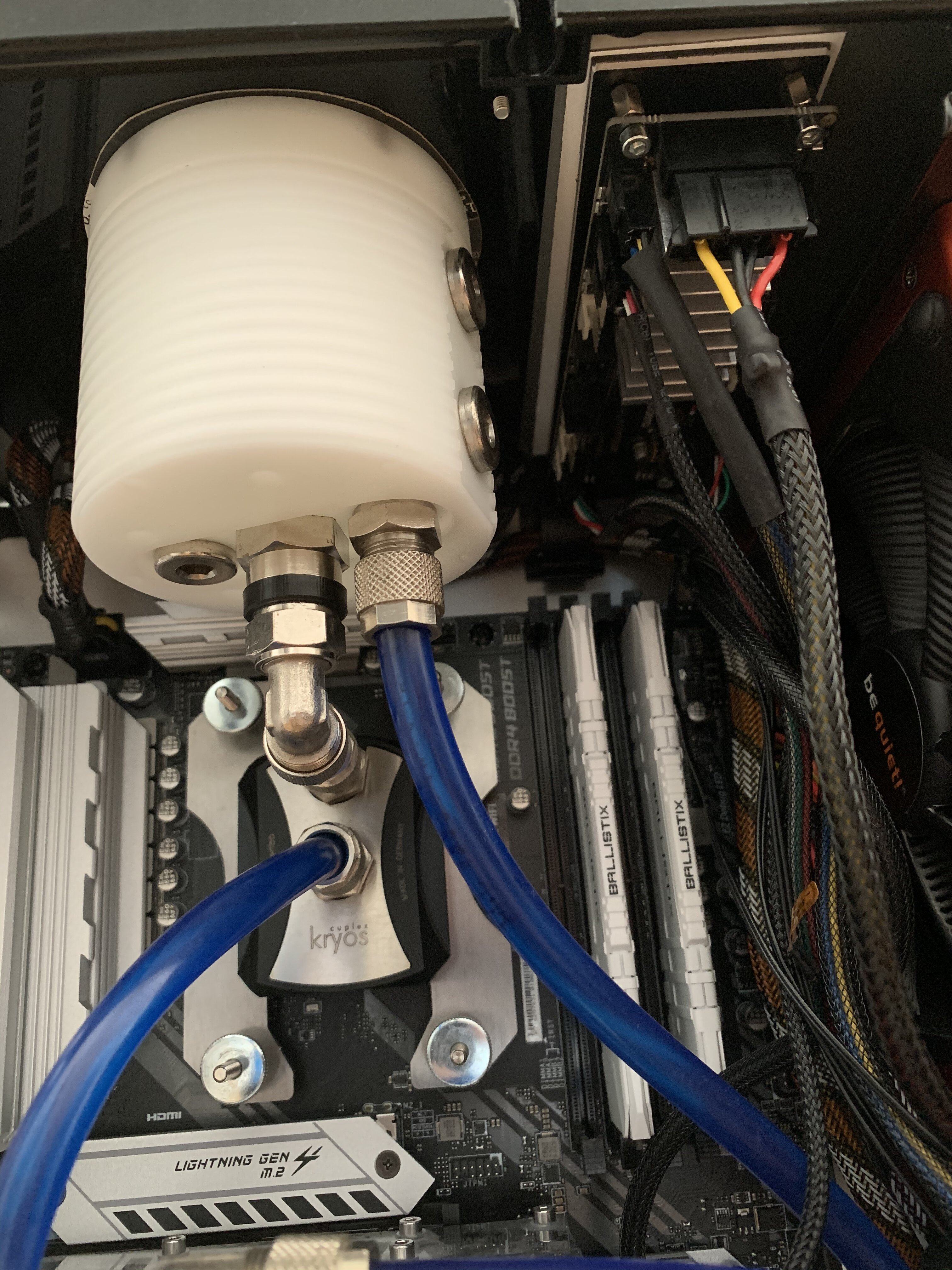

Du hast mir die Woche im AC-Forum Tipps zur Montage des Kryos auf AM4 gegeben.
Ich bin nun ebenfalls auf einem B550 Mortar mit 5800X unterwegs. :)
Deine Temperaturen kann ich bestätigen, bei Volllast geht's sofort auf 80°C hoch.
Hast du bei dir noch etwas rausholen können? Ich überlege, die Federspannung zu erhöhen.

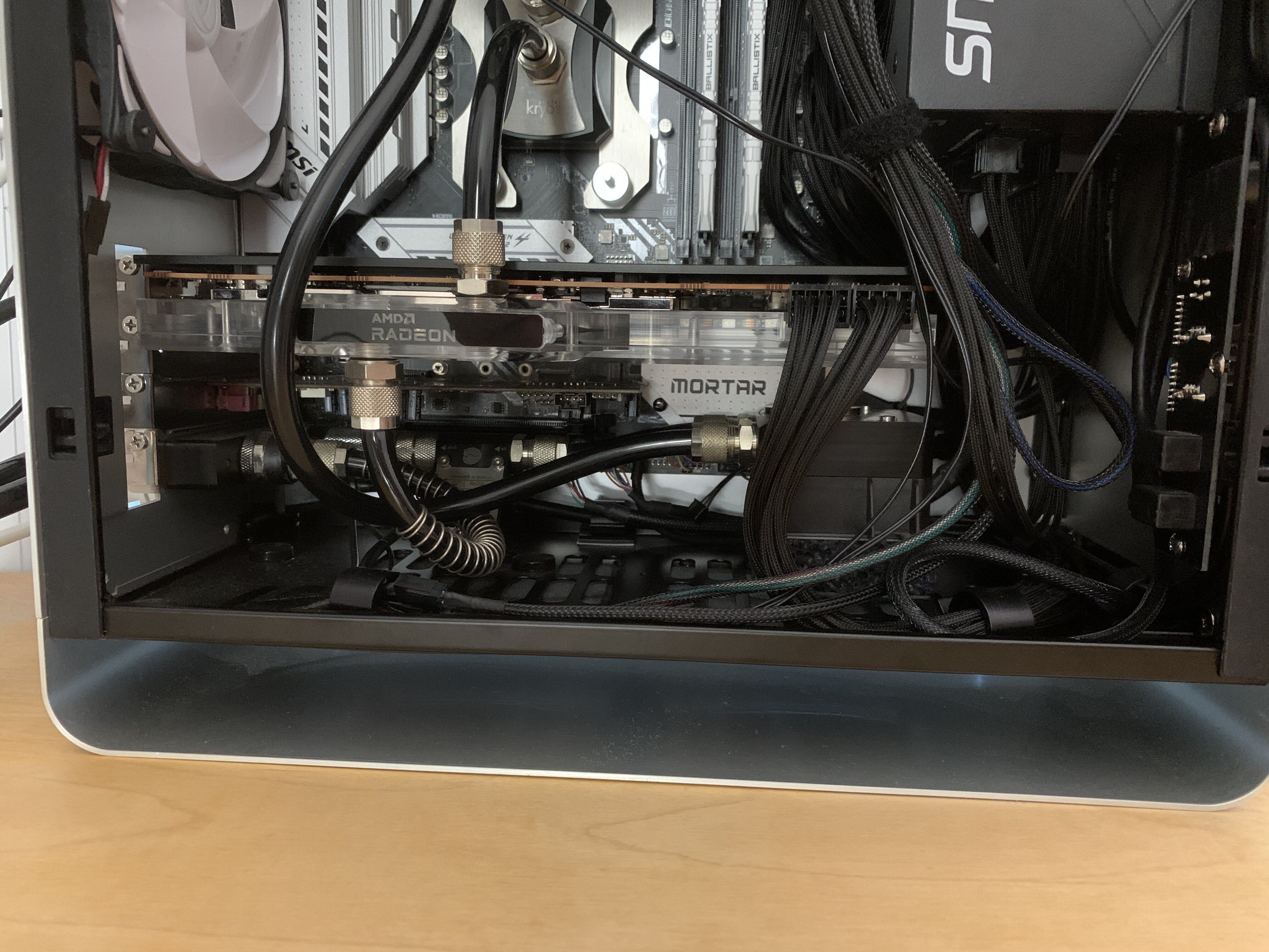

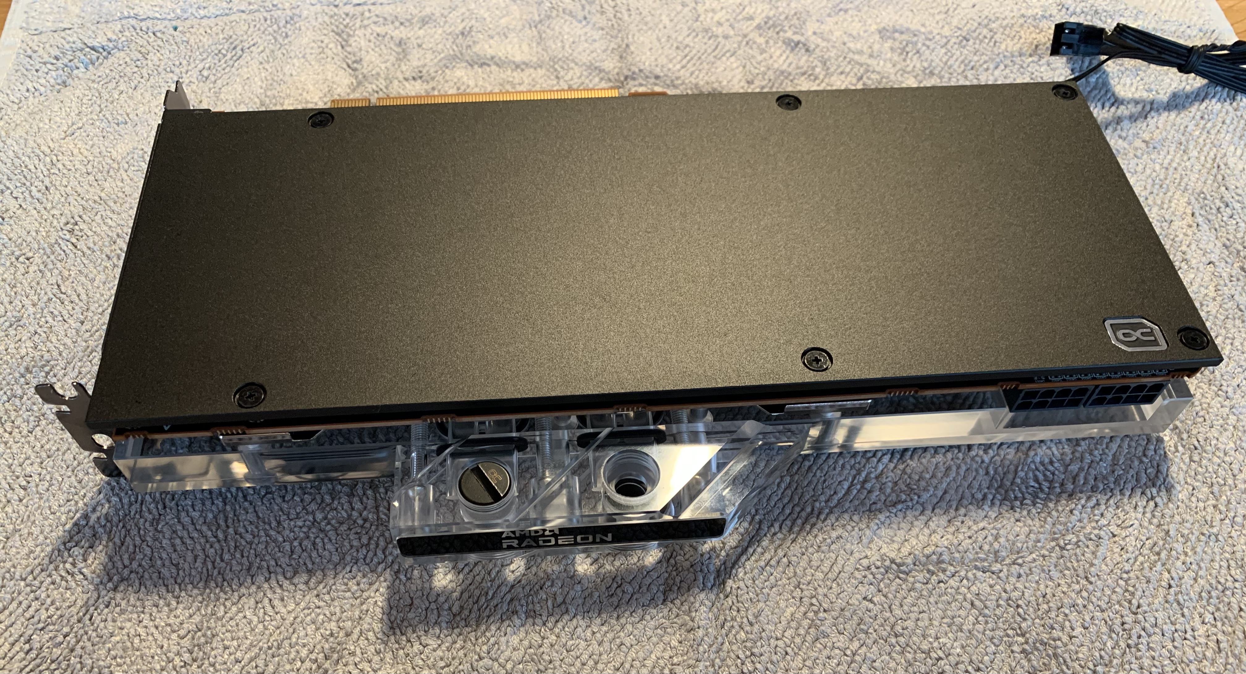

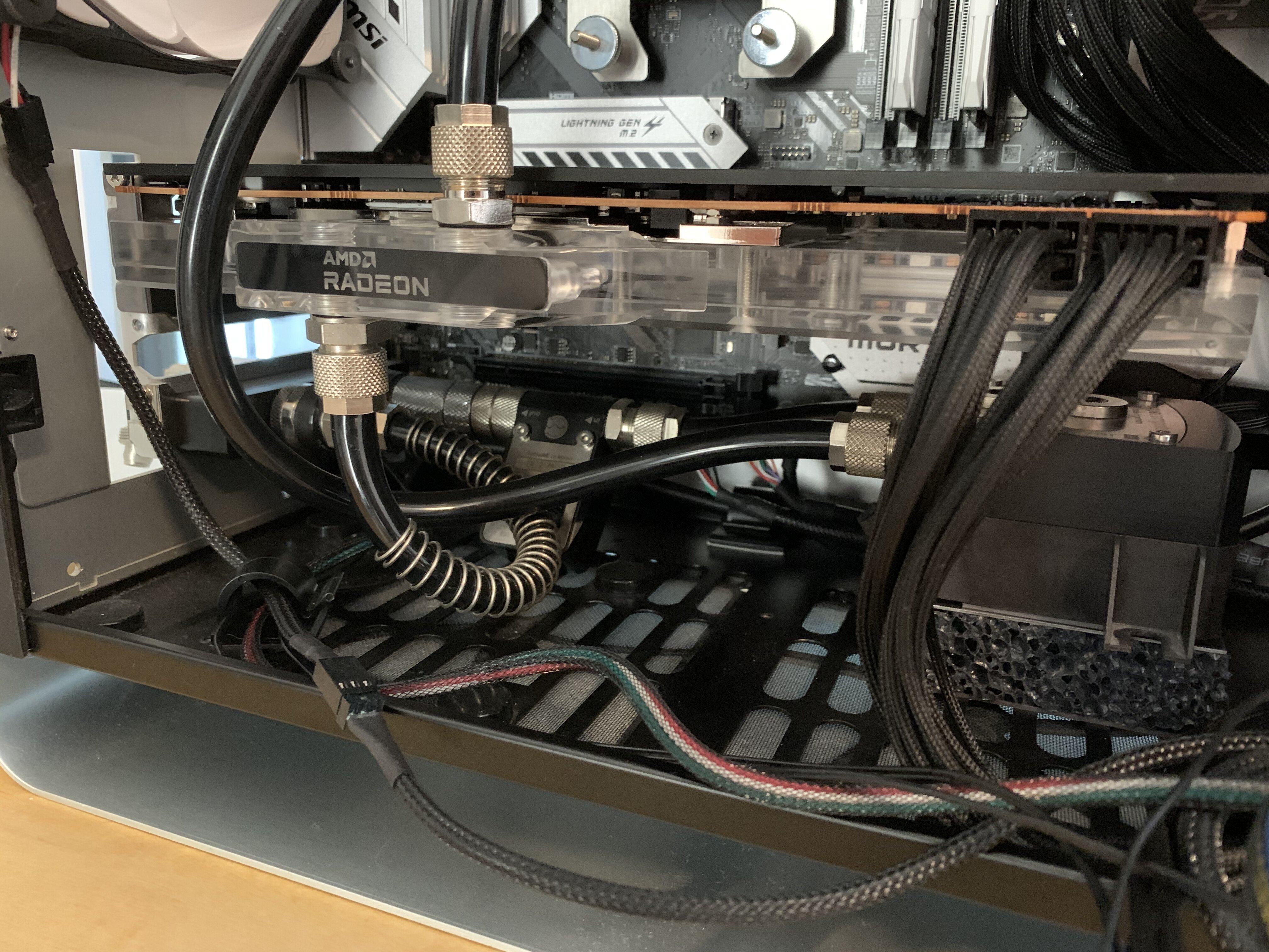

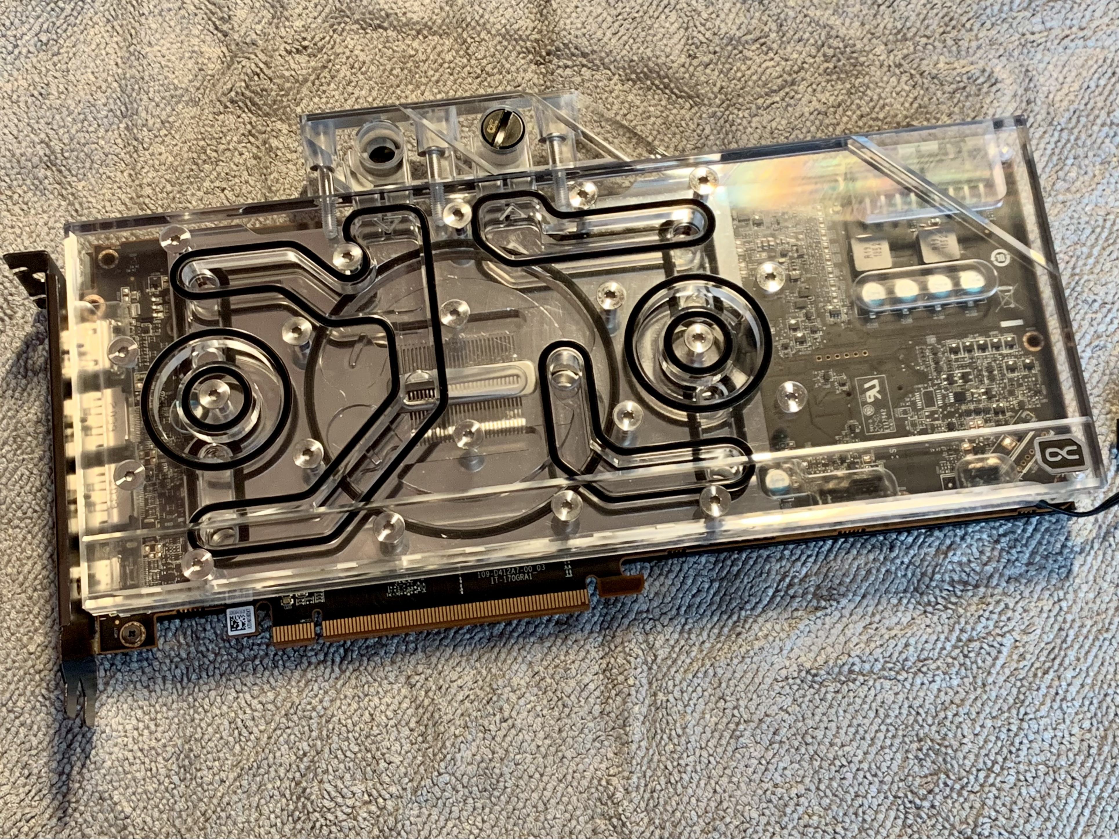

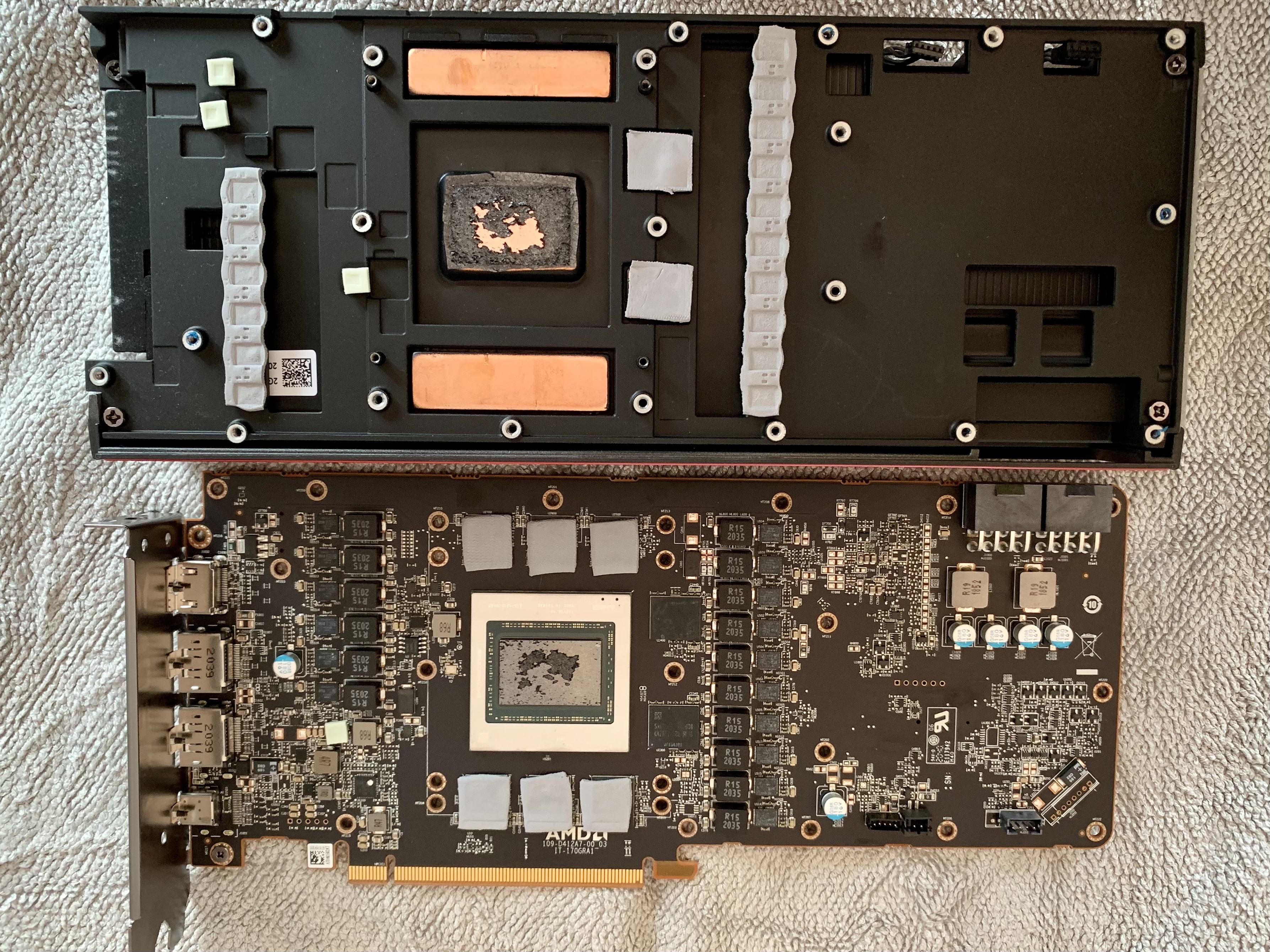

Mittlerweile hab ich mich zwecks Kühlung der Grafikkarte für einen Alphacool Aurora entschieden, da die anderen ja nicht aus dem Quark kommen. Die Optik sagt mir zwar nicht ganz so zu, aber im geschlossenen Case ist es letztenendes auch egal. Beim Acryl bin ich auf Dauer noch etwas skeptisch, das muss die Zeit dann zeigen.
Vielen Dank an @xXx-Eagleone-xXx für das Umbaututorial hier. Ich habe die Erwärmung so gemach, dass ich einfach die Karte für eine Stunde unter Last gesetzt hab. Dadurch wird alles gut durchgewärmt und ich hab dann die warme Karte direkt ausgebaut und zerlegt. Ganz sauber ging das Pad auf der GPU trotzdem nicht ab. Reste des Pads gehen gut durch Erwärmung mittels Fön und Küchenpapier weg.
Der Kühler sitzt offenbar gut. DeltaT ist durchgängig 12 Kelvin.
Wie erwartet schaffen meine beiden Passivradiatoren die Abwärme nicht ganz. Mit Powertarget -10% und Spannung -6% geht es aber. Wassertemps bleibt dann bei 39 Grad. Damit komme ich bis zum Sommer, dann wird ein zusätzlicher 120er Radi im Heck fällig.
Zusätzlich verbaut habe ich nun dank des gewonnenen Platzes die magnetischen Shoggy-Entkoppler. Die kleinste Variante geht gut. Als Nächstes muss ich da noch die Montageflügel der Pumpe entfernen.

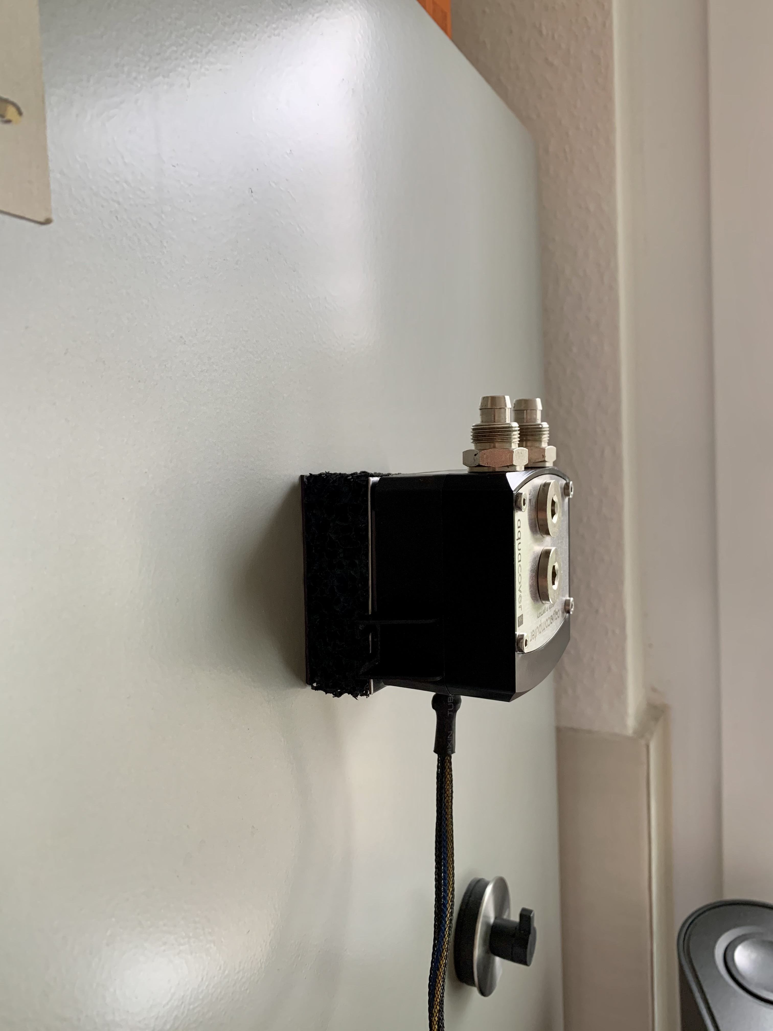

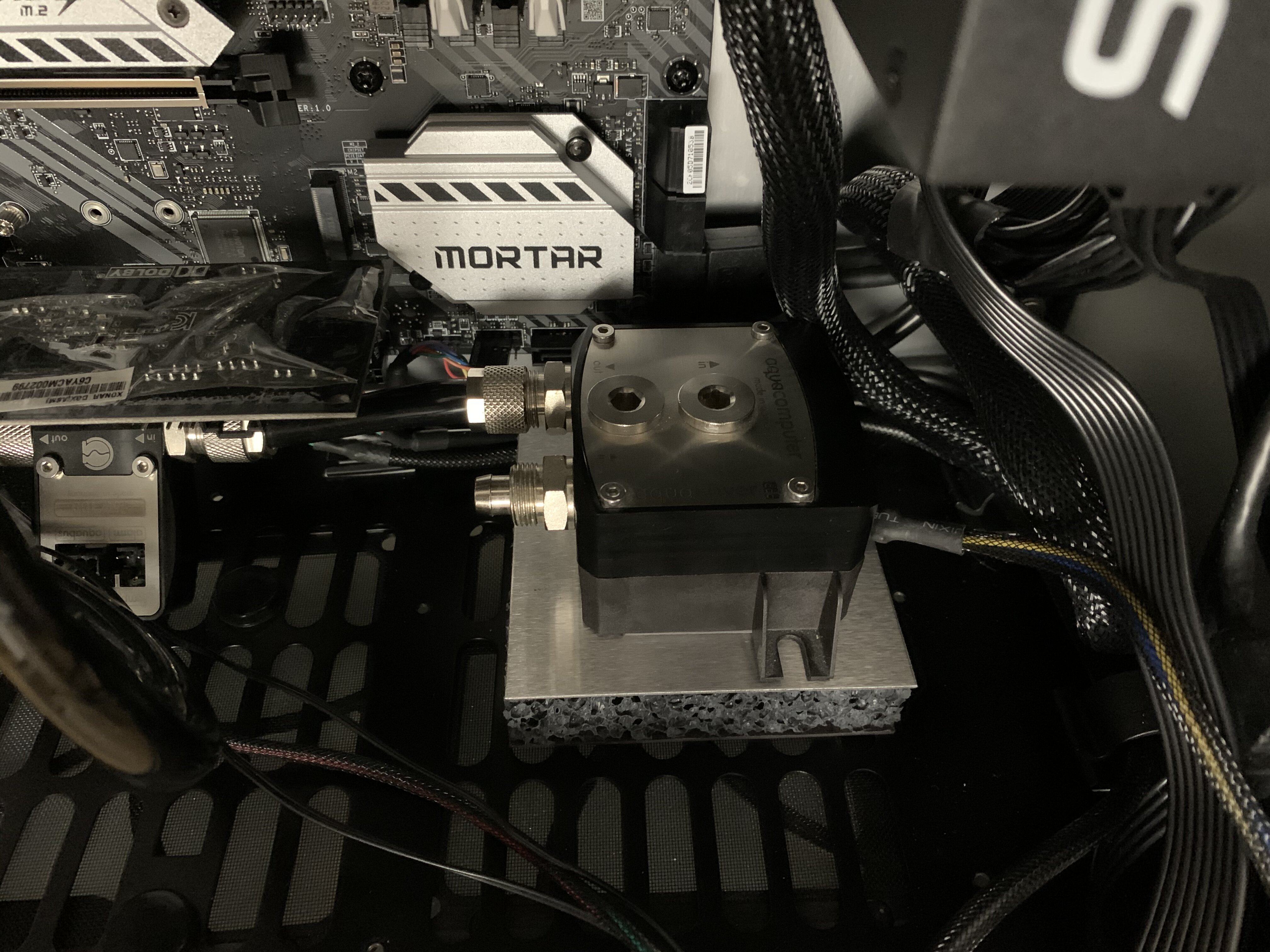

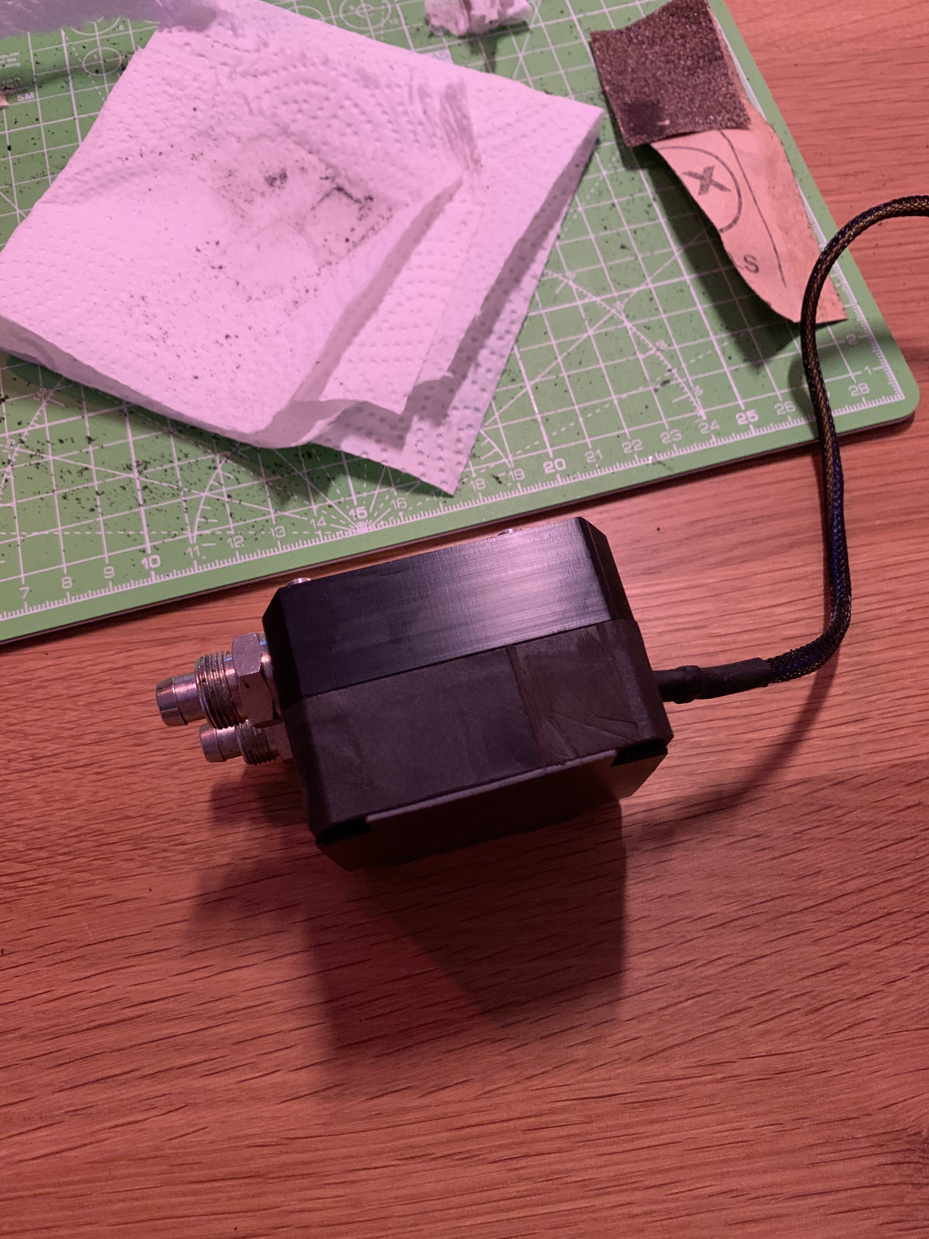

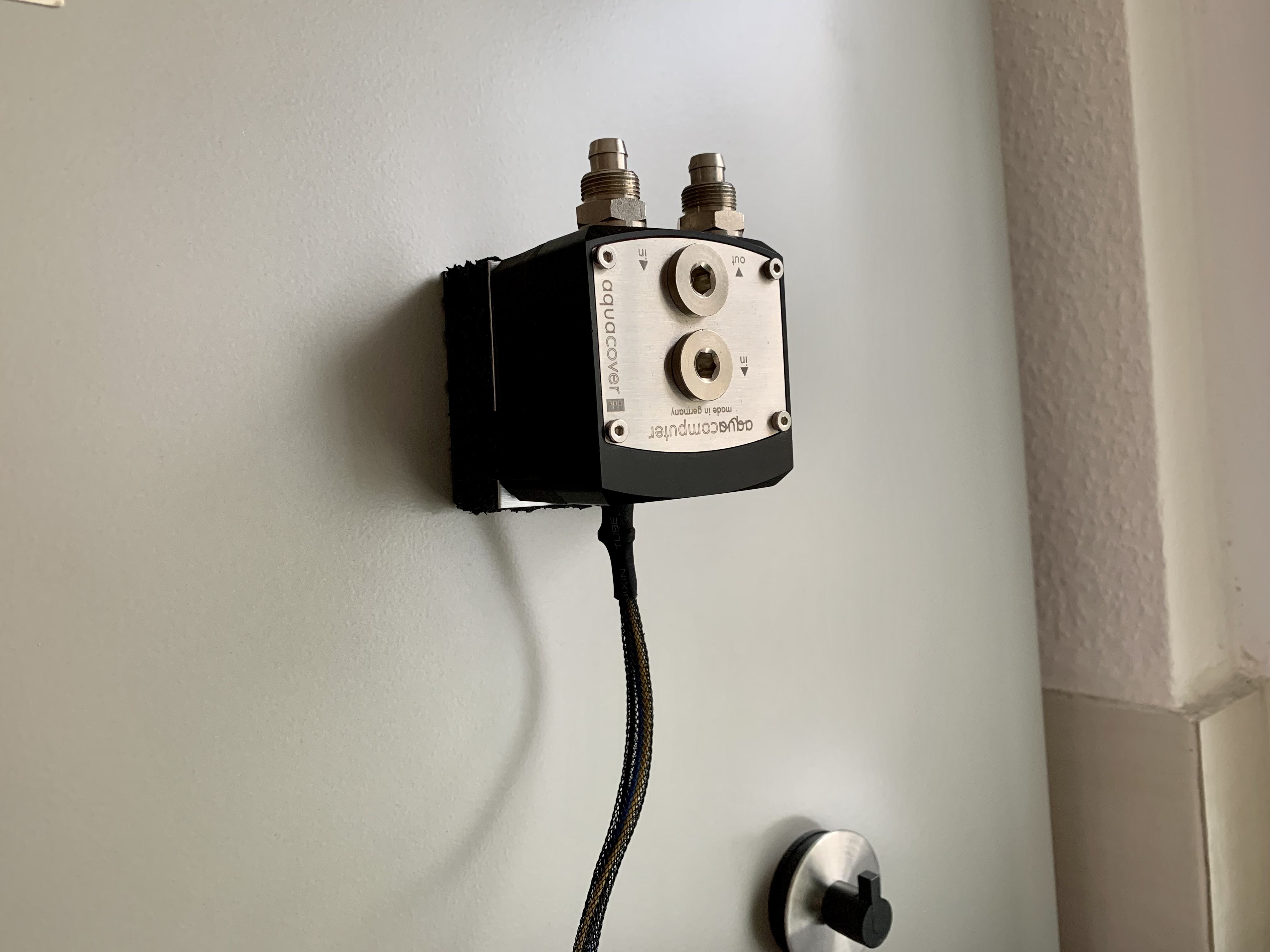

Hier mal noch zwei Fotos zu meiner magnetischen Pumpenbefestigung. Vertikales Anhaften ist problemlos möglich, hier zB an der Kühlschrankseite.
Bei solch einer Anwendung sollte man natürlich auf eine besonders saubere Verklebung des Schaumgummis mit dem Stahlblech bzw. der Magnetfolie achten, damit es dort zu keinem Abriss kommen kann.

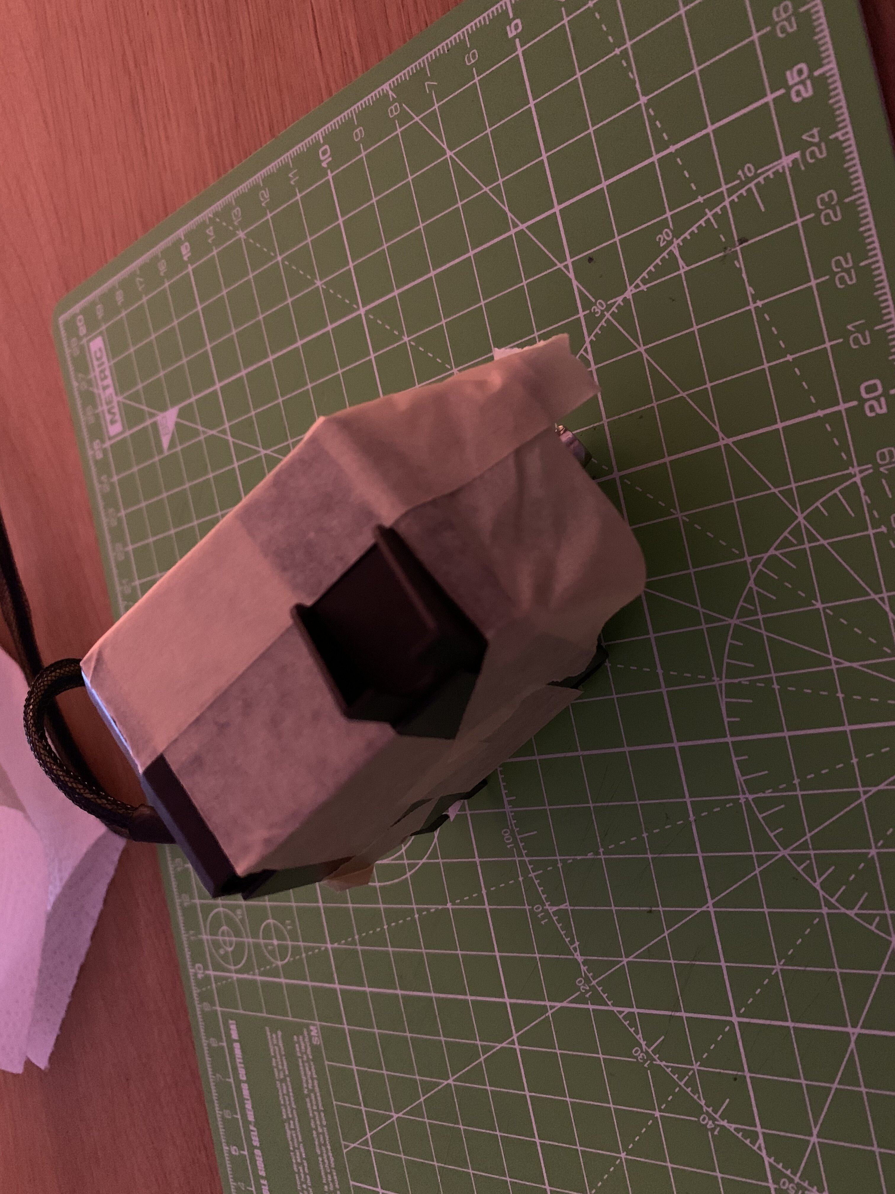

Schon ein paar Tage her: Ich habe die Montageflügelchen der DDC entfernt.
Das Ergebnis ist mittelmäßig, mangels Window aber ok:LOL:

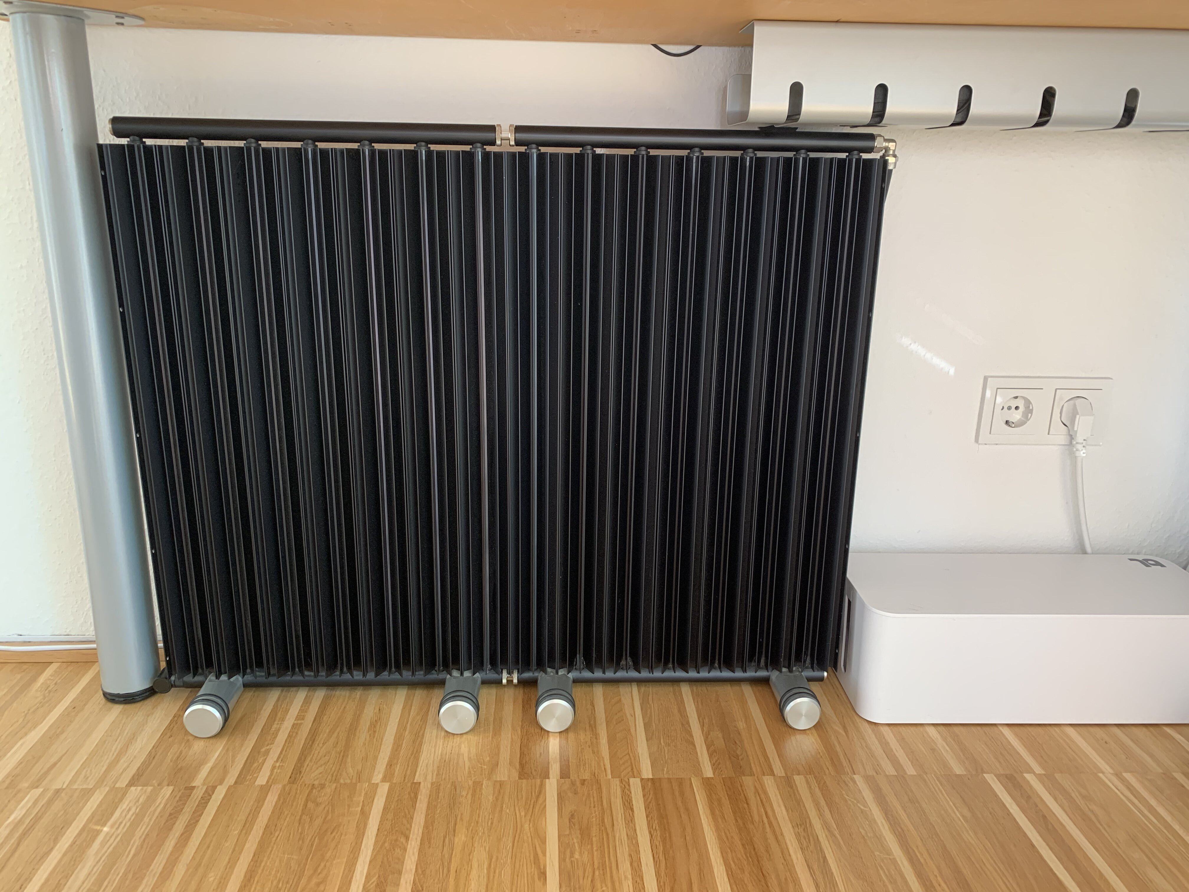

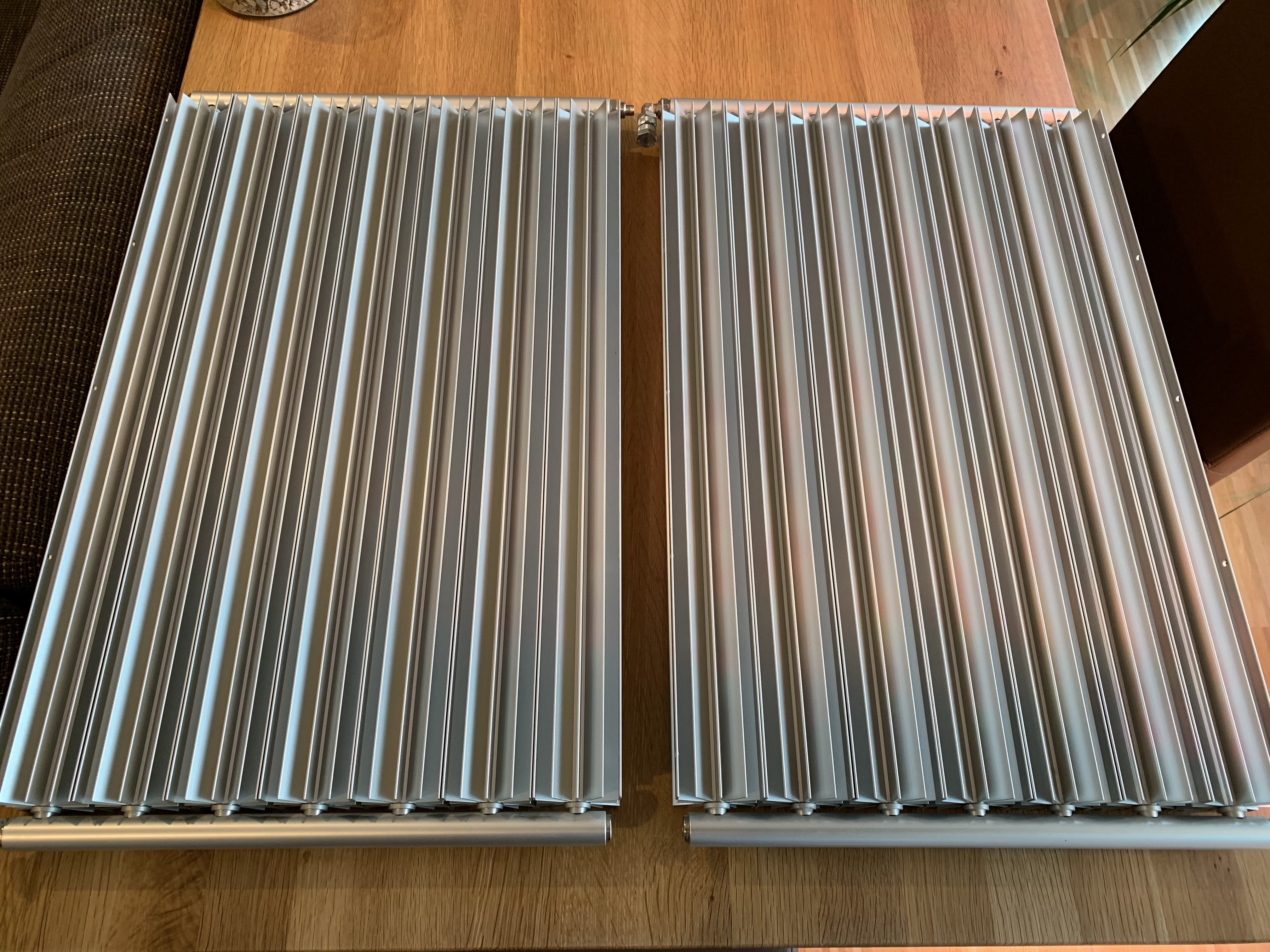

Es reicht noch nicht. Zumindest nicht im Hinblick auf den Sommer und Erhöhung der Powertargets, sollte das mal nötig sein.
Lösung I:
(Zwei weitere KOM Ultra)
(Lösung II)

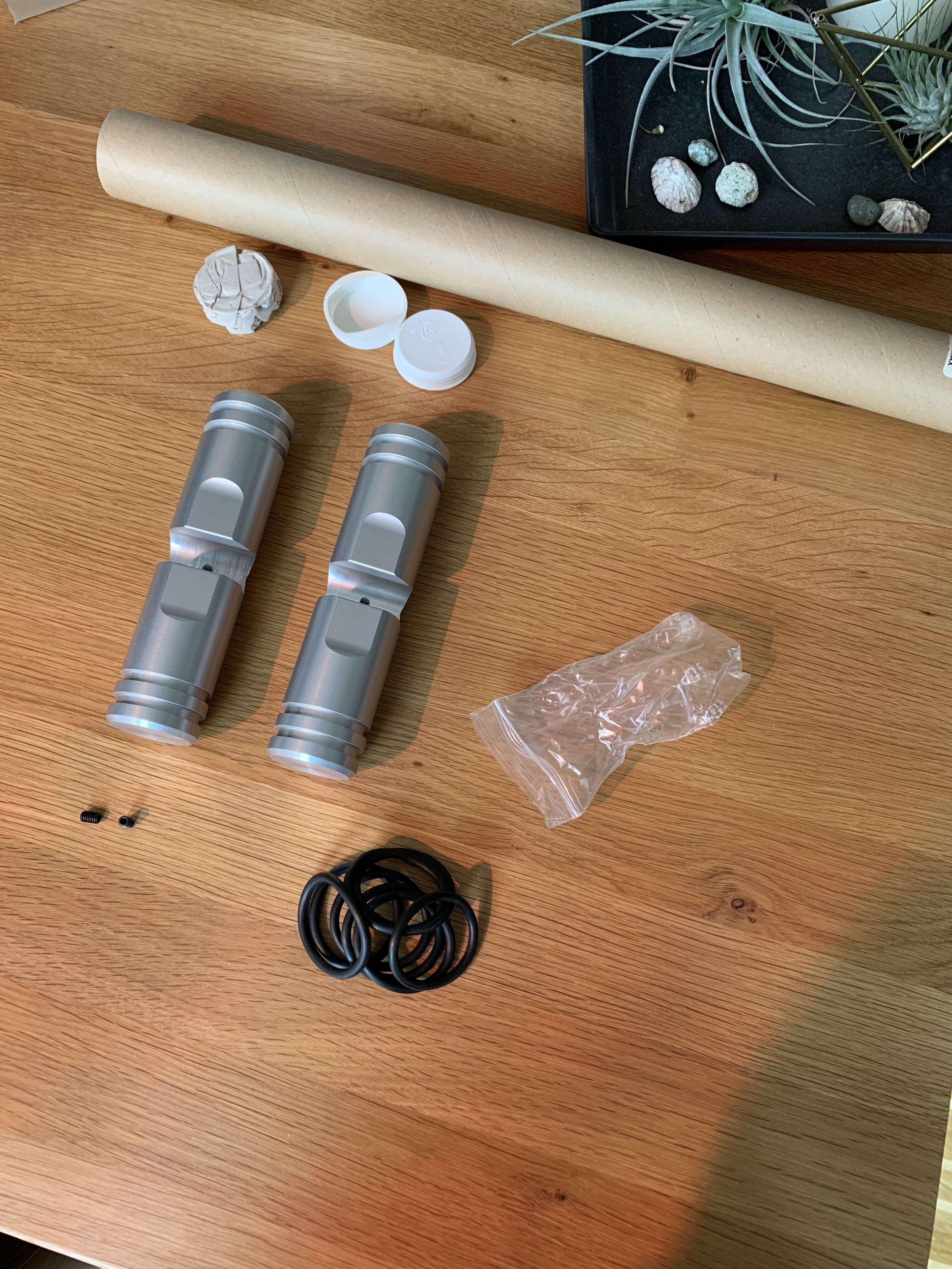

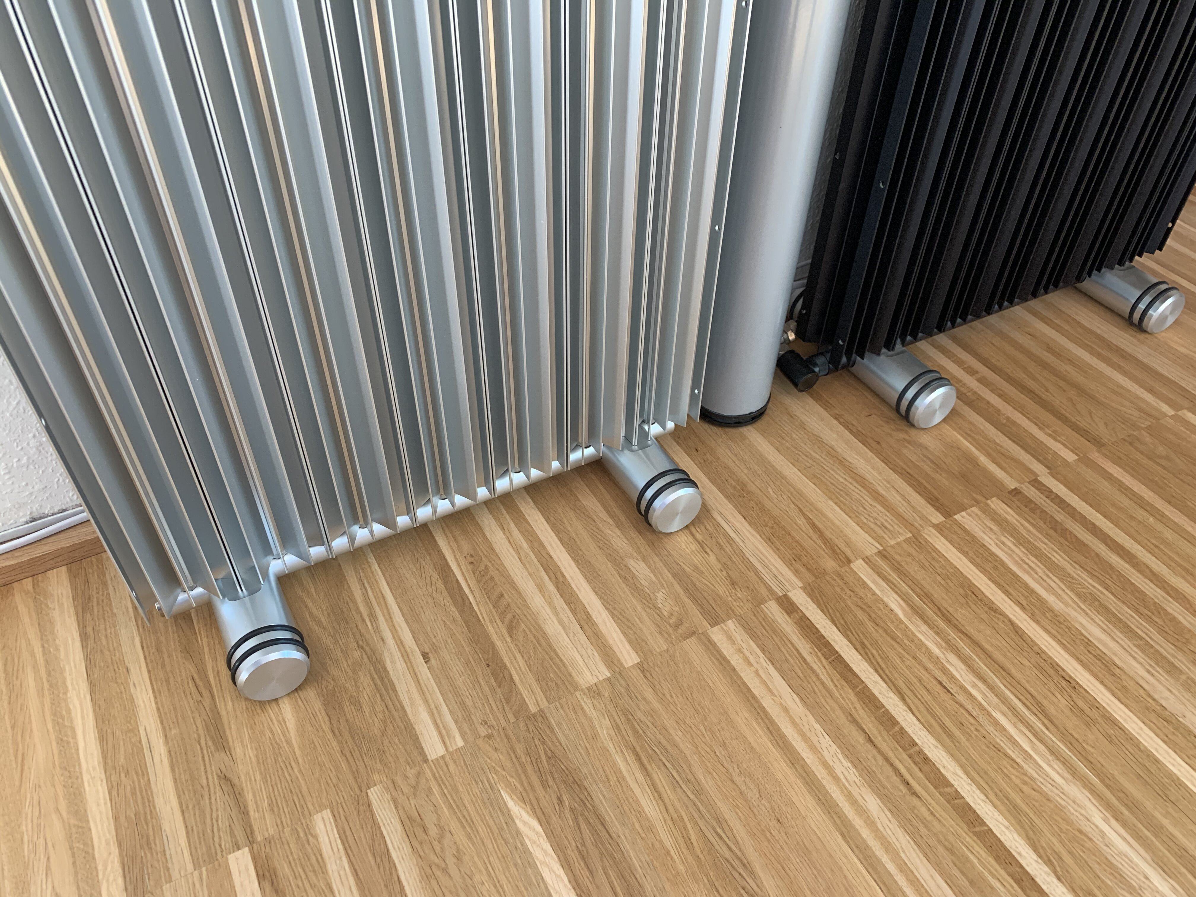

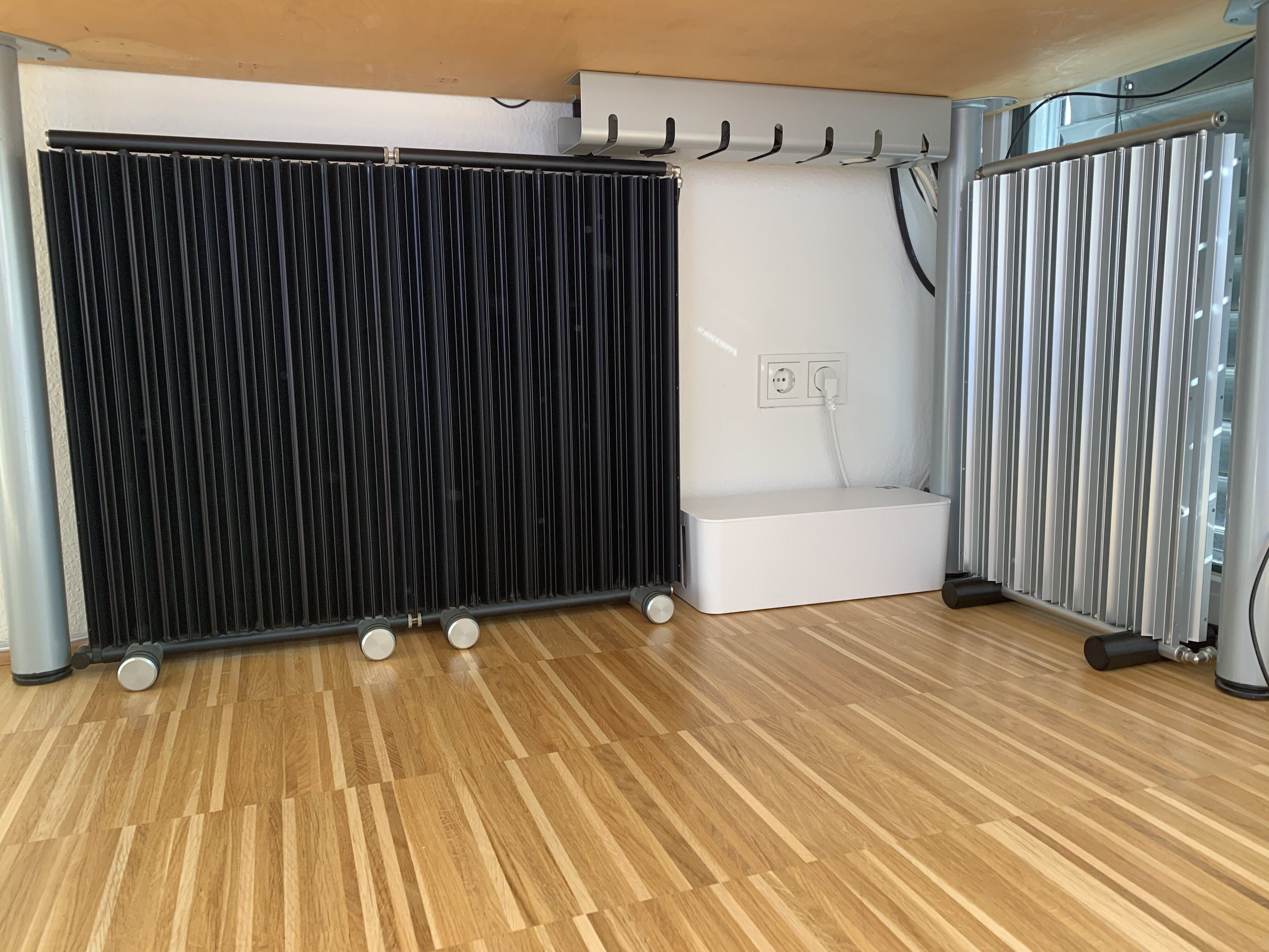

So, die beiden (oder erstmal einer der) zusätzlichen KOM Ultra können nun eingesetzt werden. Bislang haben mir die dazu nötigen Standfüße noch gefehlt. Das hat sich nun in gleich zweierlei Hinsicht geändert.
Mein Dank geht an @Ickewars für das finden eines Restpostens bei Freezinghardware.nl und an Niels von freezinghardware.nl für das flotte Versenden nach Deutschland. Hierdurch konnte ich zumindest einen weiteren Satz Standfüße auftreiben.

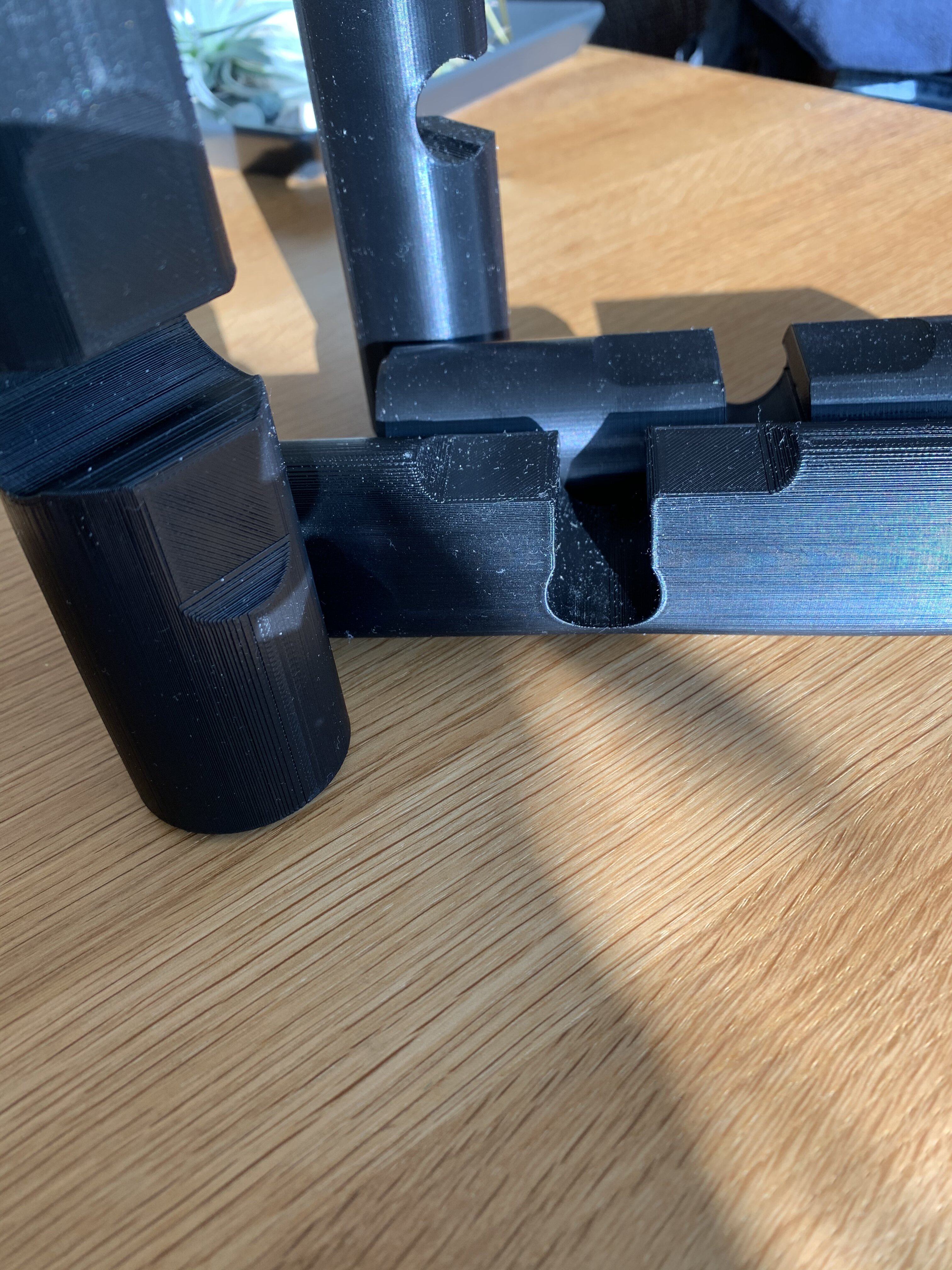

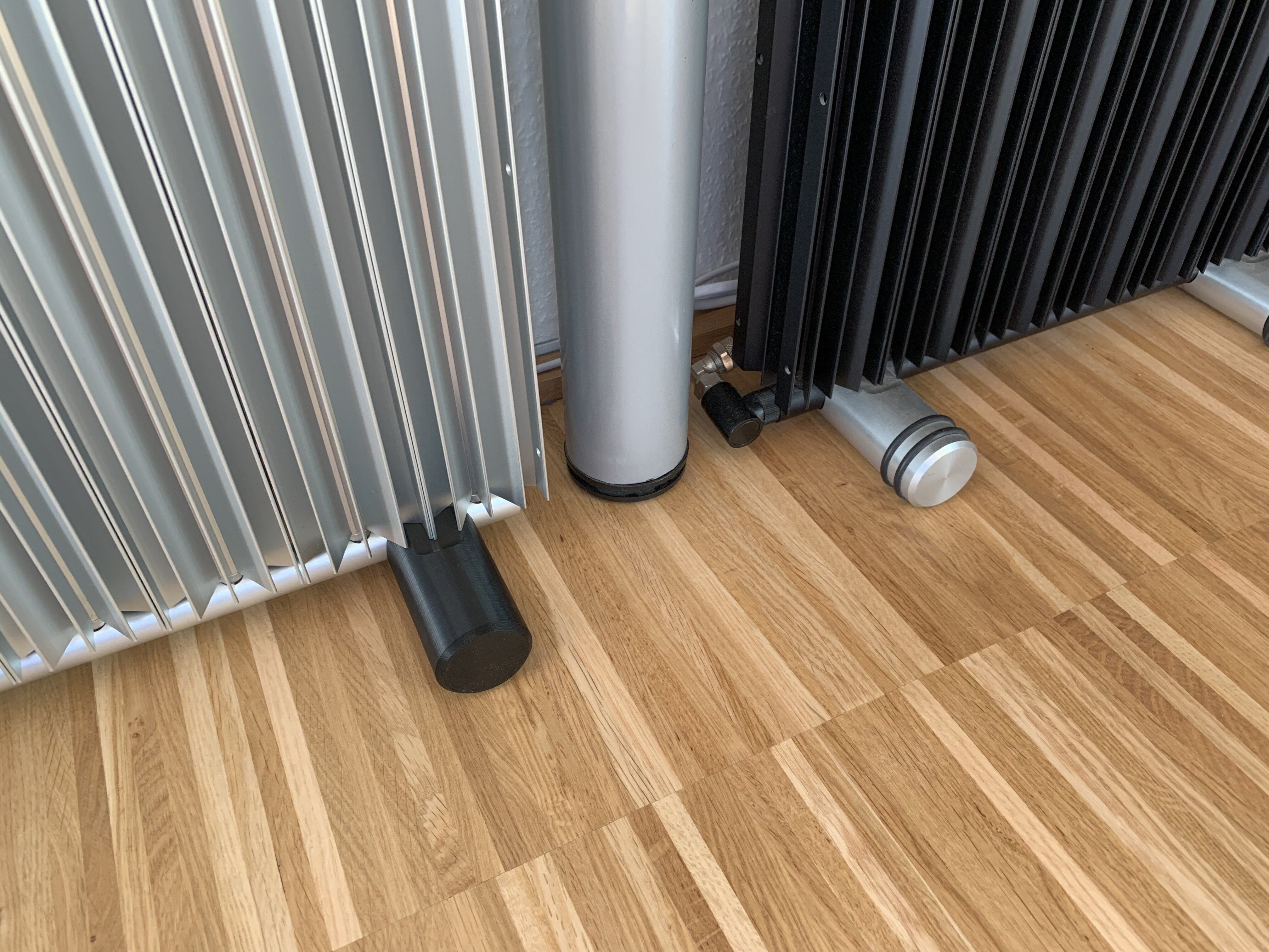

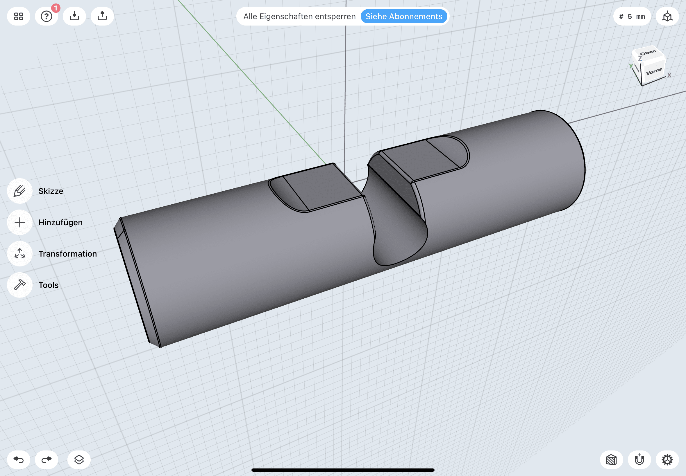

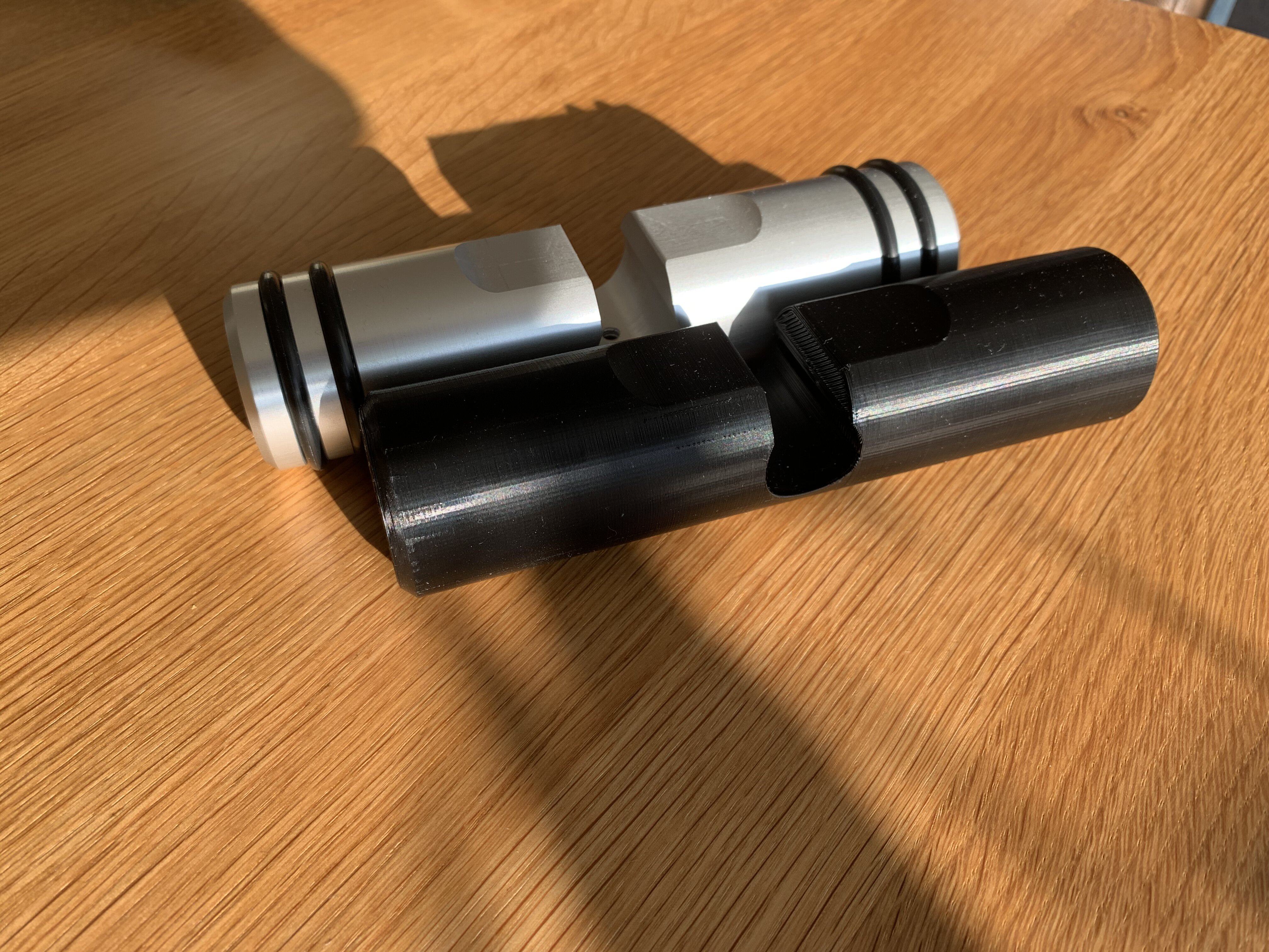

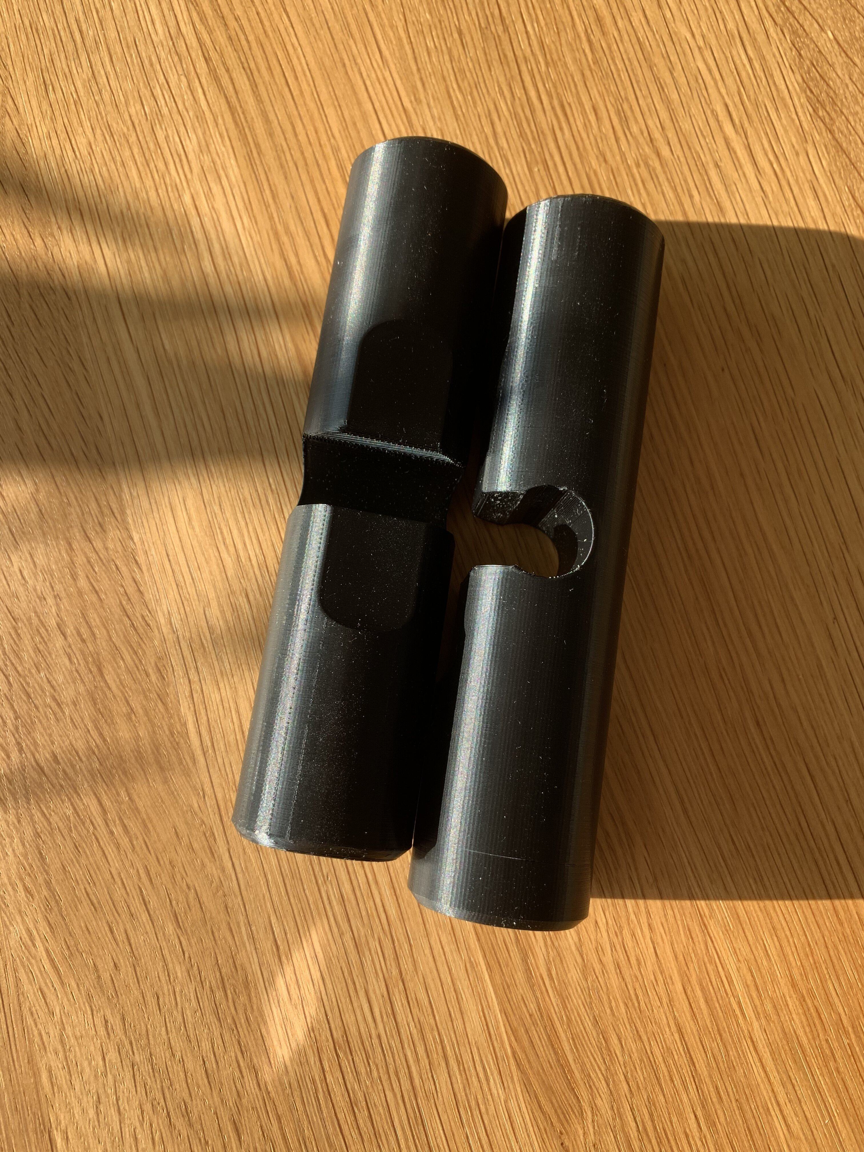

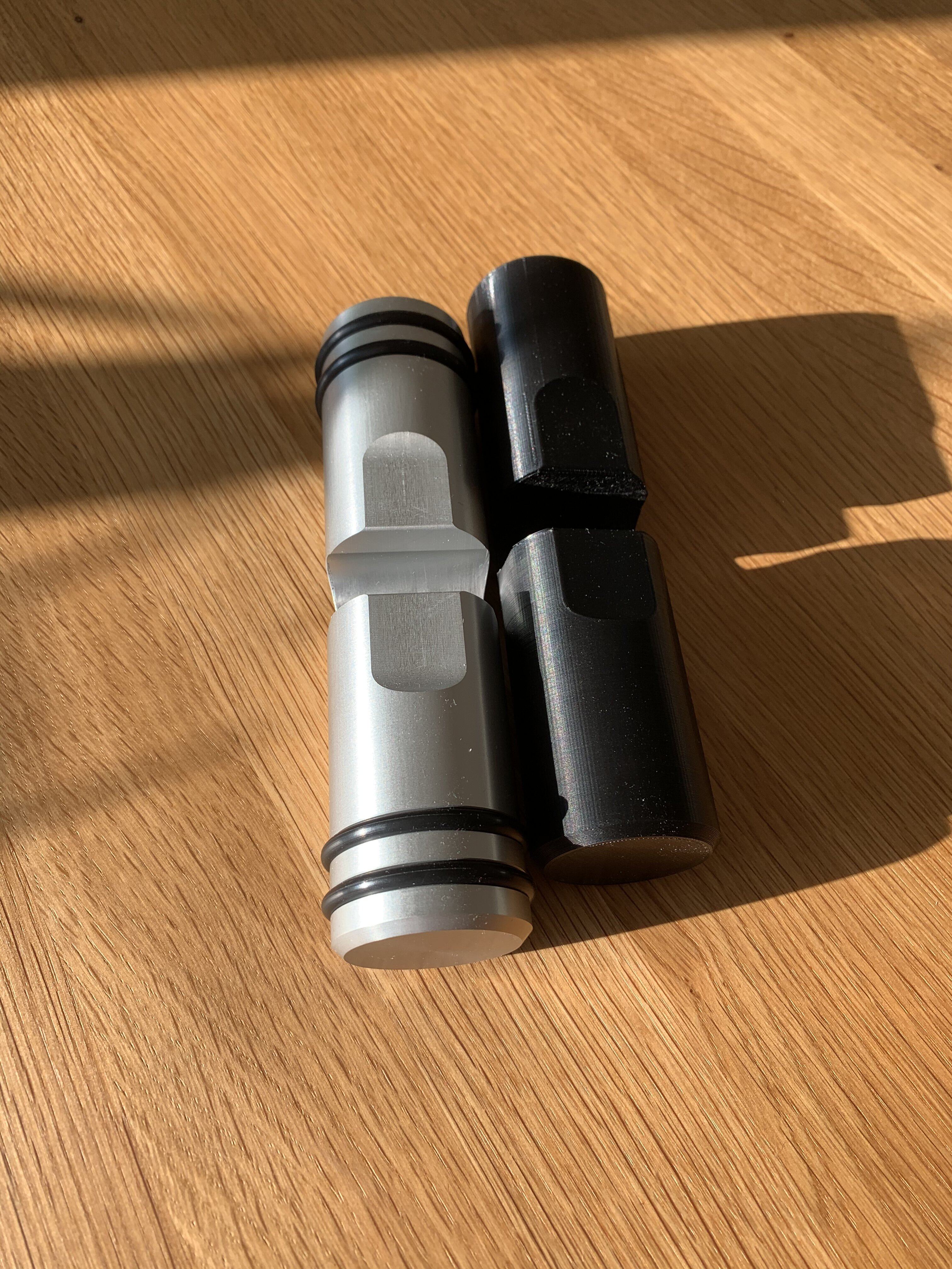

Parallel dazu habe ich (als völliger Laie) die Option 3D-Druck solcher Füße verfolgt.
Dazu habe ich mit der Software Shapr3D auf dem iPad die Originalfüße nachmodelliert. Auch hier wieder Dank an @Ickewars für das auftreiben der originalen technischen Zeichnung von Innovatek (der Typ ist einfach der Wahnsinn o_O). Erfahrene Modellierer hätten das wohl schneller hinbekommen, aber mit dem zweiten Anlauf, etwas Geduld und ca. 2h Zeitaufwand:
Sodann haben mich die Jungs und Mädels aus der Hardwareluxx 3D-Druckerkolonne hervorragend beraten und es hat sich @wwwnutzer gefunden, der mir die Füße gedruckt hat. Vielen Lieben Dank auch dafür nochmals. Das Ergebnis ist, wie ich finde, fantastisch geworden.
Beide Optionen gefallen mir sehr gut. Vor allem der Kontrast mit den schwarzen Füßen und dem alufarbenen Radiator im Unterschied zum schwarzen Radi. Ich habe nun zwei schwarze und zwei alufarbenen Radis, Platz ist momentan leider nur für insgesamt Drei. Das Anschließen folgt in den nächsten Tagen, dann werde ich sehen, ob das ausreicht.
Moin ... wow, abgefahrn ... wirklich cool geworden! Auch, dass Du auch das mit dem 3D-Druck so schnell umsetzen & organisieren konntest.
Freut mich, dass ich mit meiner kleinen Sucheinlage helfen konnte :giggle:
Die Gummiringe wolltest Du bewusst nicht drauf machen, oder? Falls doch - hier habe ich schon die unmöglichsten Größen/Varianten gefunden.
Die waren auch bei persönlicher Anfrage ganz hilfsbereit.
Über die Ringe hab ich tatsächlich eine ganze Weile nachgedacht. Letztendlich jedoch weggelassen, um die Geometrie zum Drucken einfacher zu halten. Tatsächlich wären passende Ringe aus Alu oder silberne Gummiringe aber noch der letzte Schliff. Da werde ich mich bei deiner Quelle mal umsehen.
Passende silberne Gummiringe könnten evtl. schwierig zu finden werden. Du könntest ja notfalls zur Spraydose greifen. Aluringe auf Parkett/Laminat ist evtl. etwas zu riskant für Kratzer, meinst Du nicht?
Stimmt, und vermutlich auch schwer zu kriegen. Naja, erstmal bleibt es eh so. Bin mehr als zufrieden.

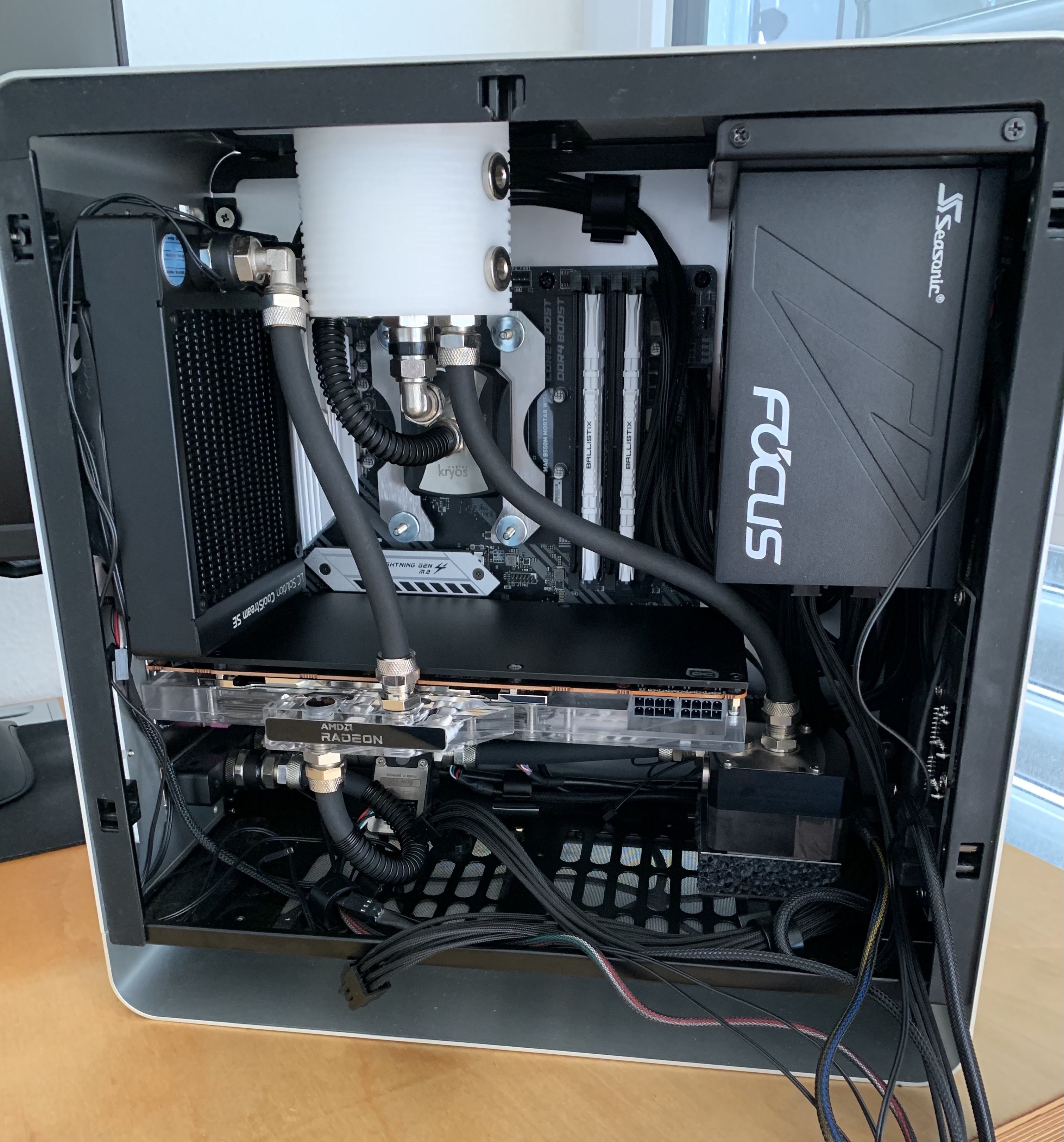

Das Setup sieht nach der Integration des dreisten KOM nun so aus:
@stock erreicht das System allerdings immer noch 42 Grad Wassertemperatur. Mit angepasster GPU-Spannung (leichter Undervolt mit gleichzeitiger Taktsteigerung) bleibt sie bei 38 Grad. Mal sehen ob das für den Sommer reicht. Platz für den vierten KOM wäre jedenfalls nicht ohne Beziehungsstreit.
Die sehen schon schön dezent aus, so aufgereiht. Mit den Temps könnte evtl. wirklich etwas knapp werden. Bist Du in nem Dachgeschoss?
Beziehungsstreit - wieso das denn? Da ist doch links noch genug Platz.
Oder verbringt Deine Beziehung so viel Zeit unter Deinem Schreibtisch? Sorry, konnte ich mir bei der Vorlage nicht verkneifen, duck & wech :rofl:
