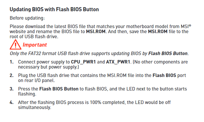

Gut möglich, dass die vorhandene Bios Version den Ryzen 3600 noch nicht unterstützt. Spiele mal das aktuelle Bios auf und teste es erneut.

Erledigt. Danach habe ich das BIOS 7B85v17 geflashed (das erste mit Support für Ryzen 3000 Serie), aber das gleiche Bild. Was mir aber aufgefallen ist: Bei ersten Bootversuch nach dem BIOS-Flash leuchtet die DRAM-Debug-LED (was sie sonst nicht tut), die CPU-Debug-LED aber nicht. Erst bei erneuter Stromtrennung und Bootversuch dann wieder umgekehrt. Die andeen beidenDebug-LEDs (VGA und Boot) leuchten immer.
