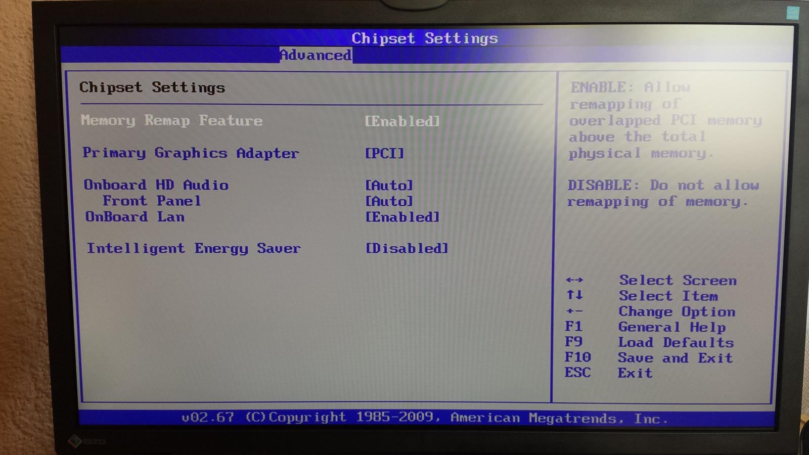

Das Einzige was ich an BIOS geändert habe ist die RAM Option(weis nicht wie die richtig heißt) und PCI Mode PCIE.
Der Rest ist auf Default.

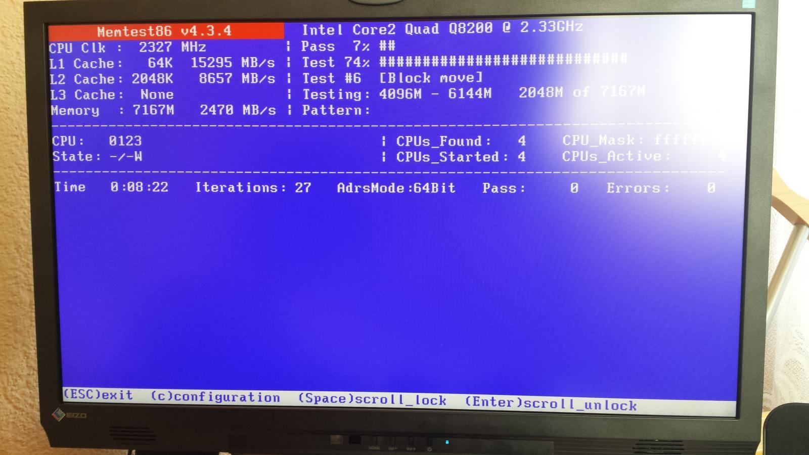

Hallo Leute,
Habe ein komisches Problem. Memtest bleibt bei 7% stehen. Der Bildschirm bewegt sich noch bzw. der Curser blinkt. Aber Memtest selber reagiert nicht. Ich ein bischen gegoogelt und dort stand das ich die Timings, Frequenzen und Spannungen umstellen muss. Könnt ihr mir sagen auf was ich die einstellen muss? Soll ich euch mal die aktuellen Einstellungen durchgeben?

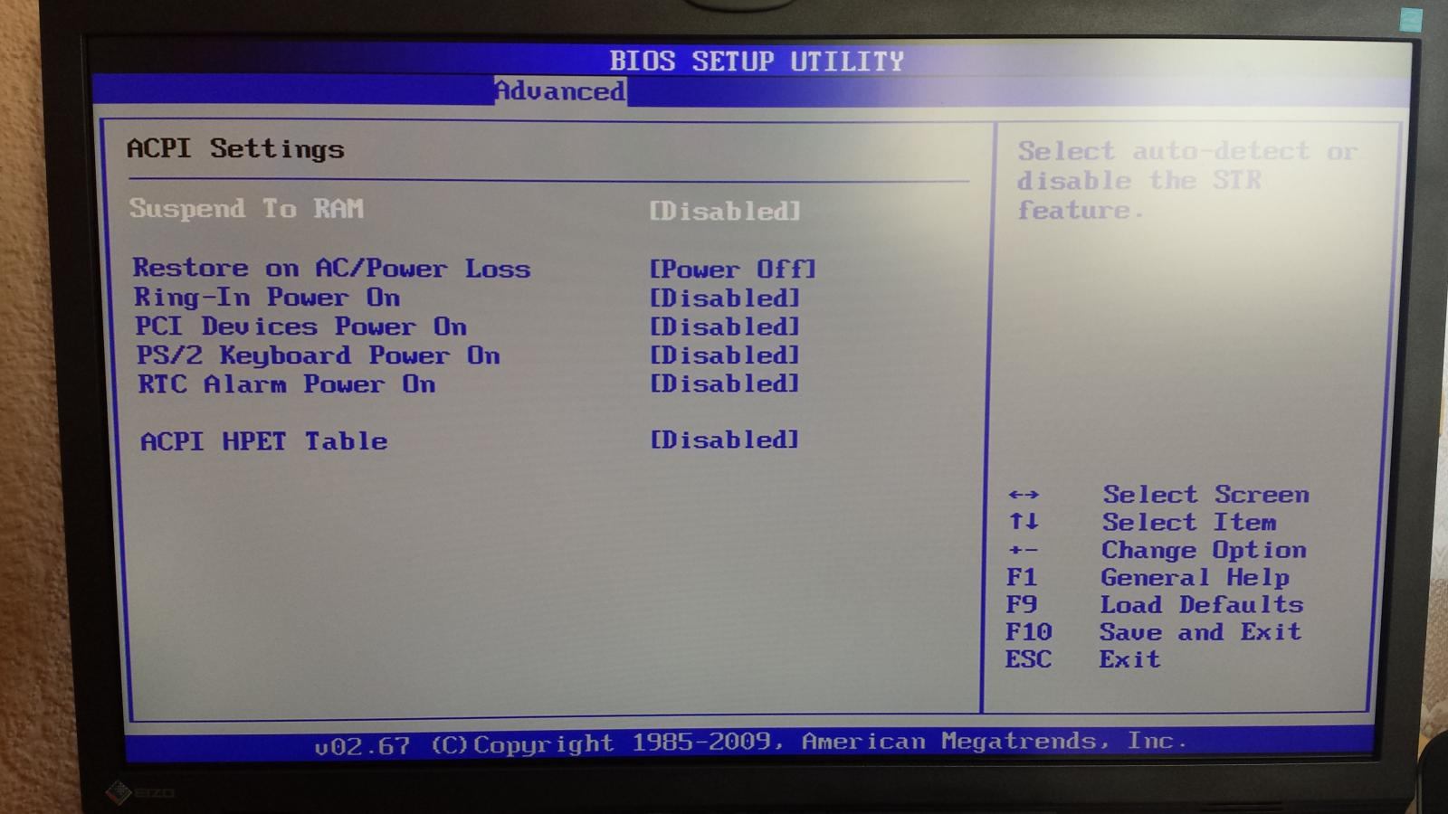

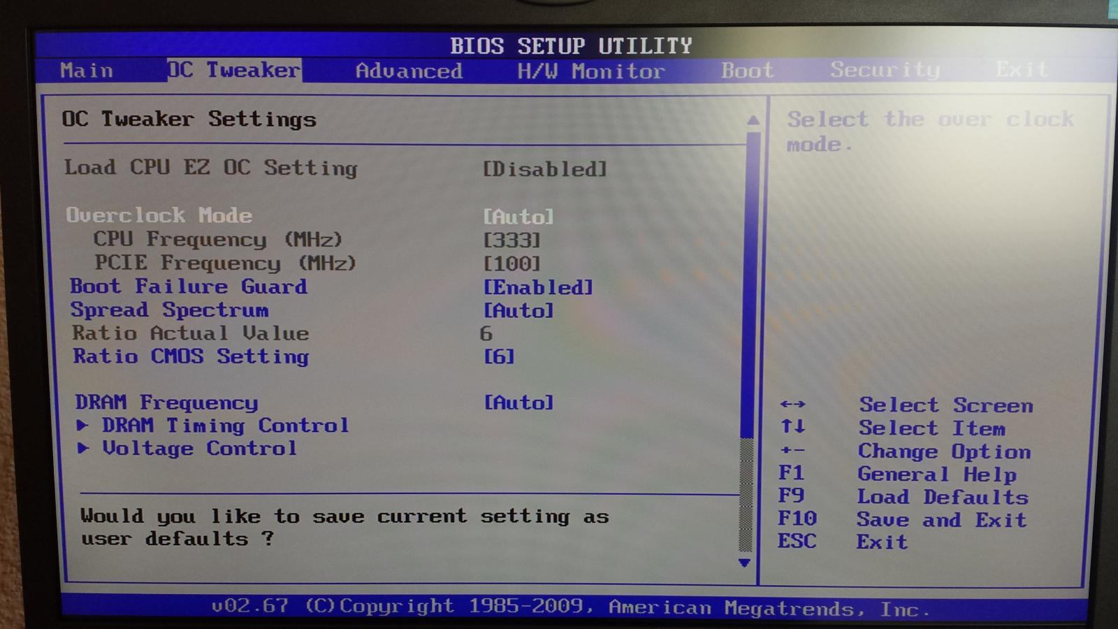

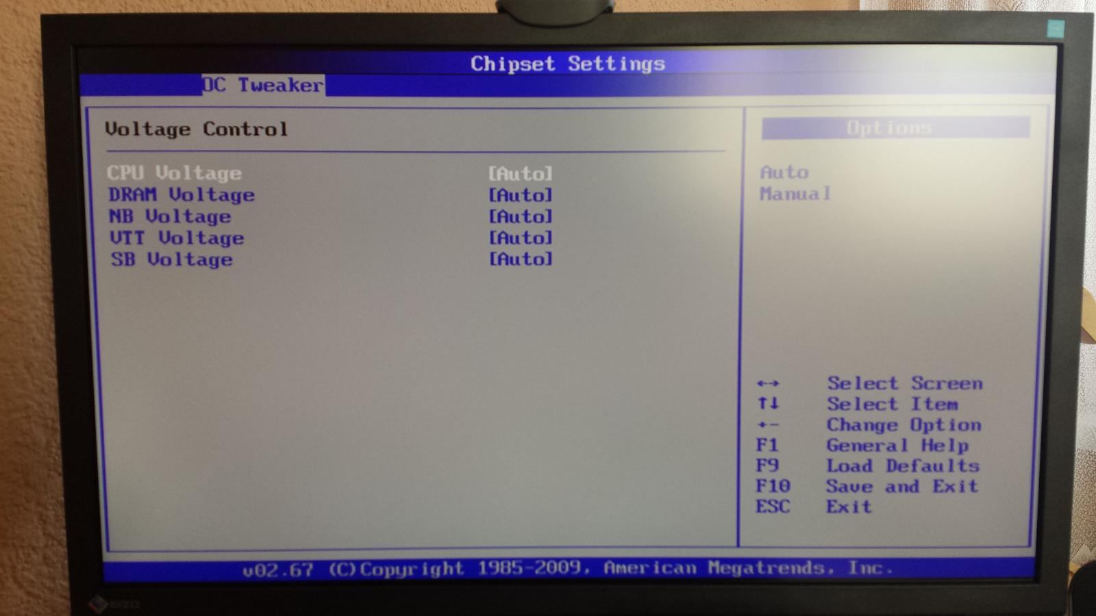

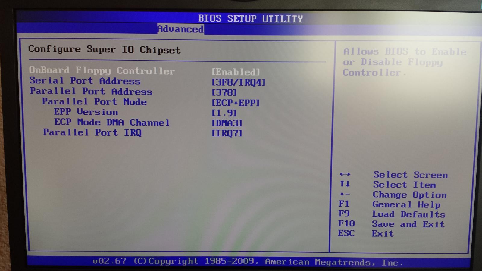

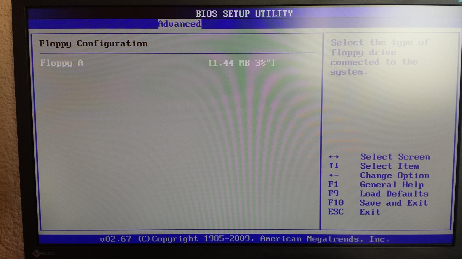

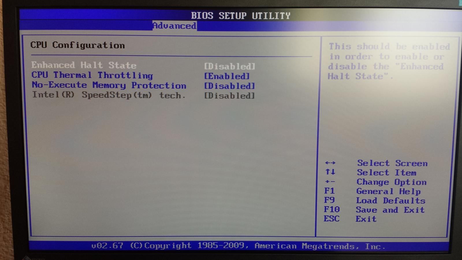

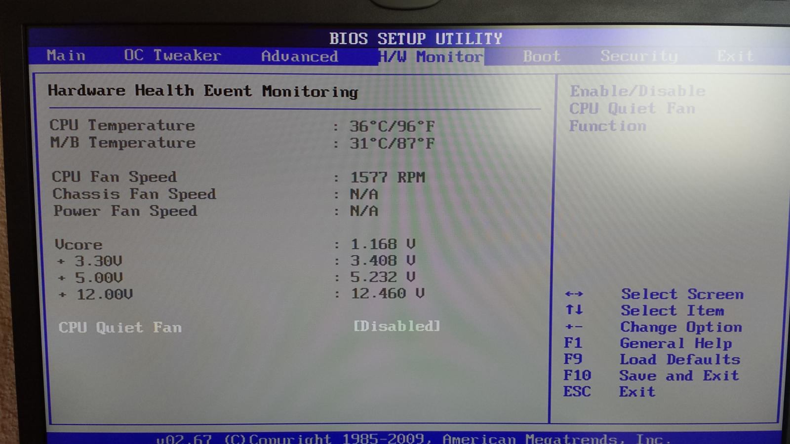

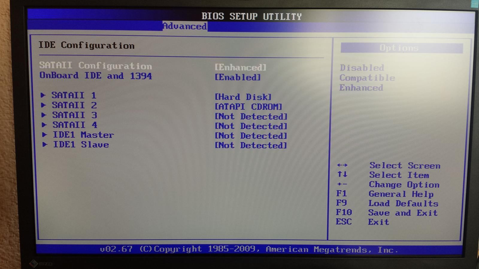

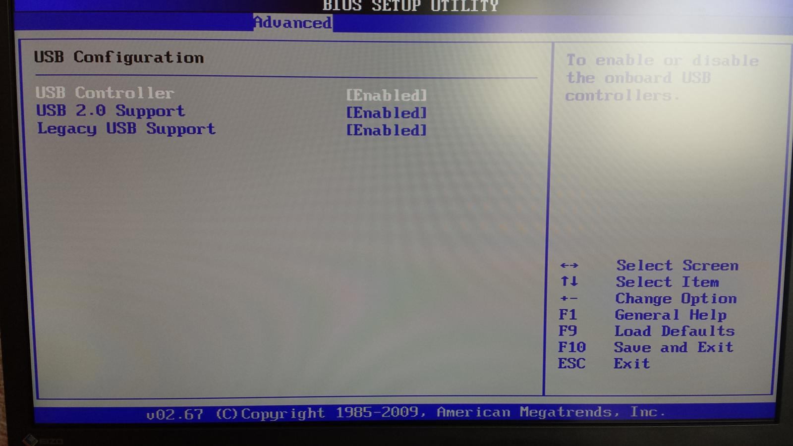

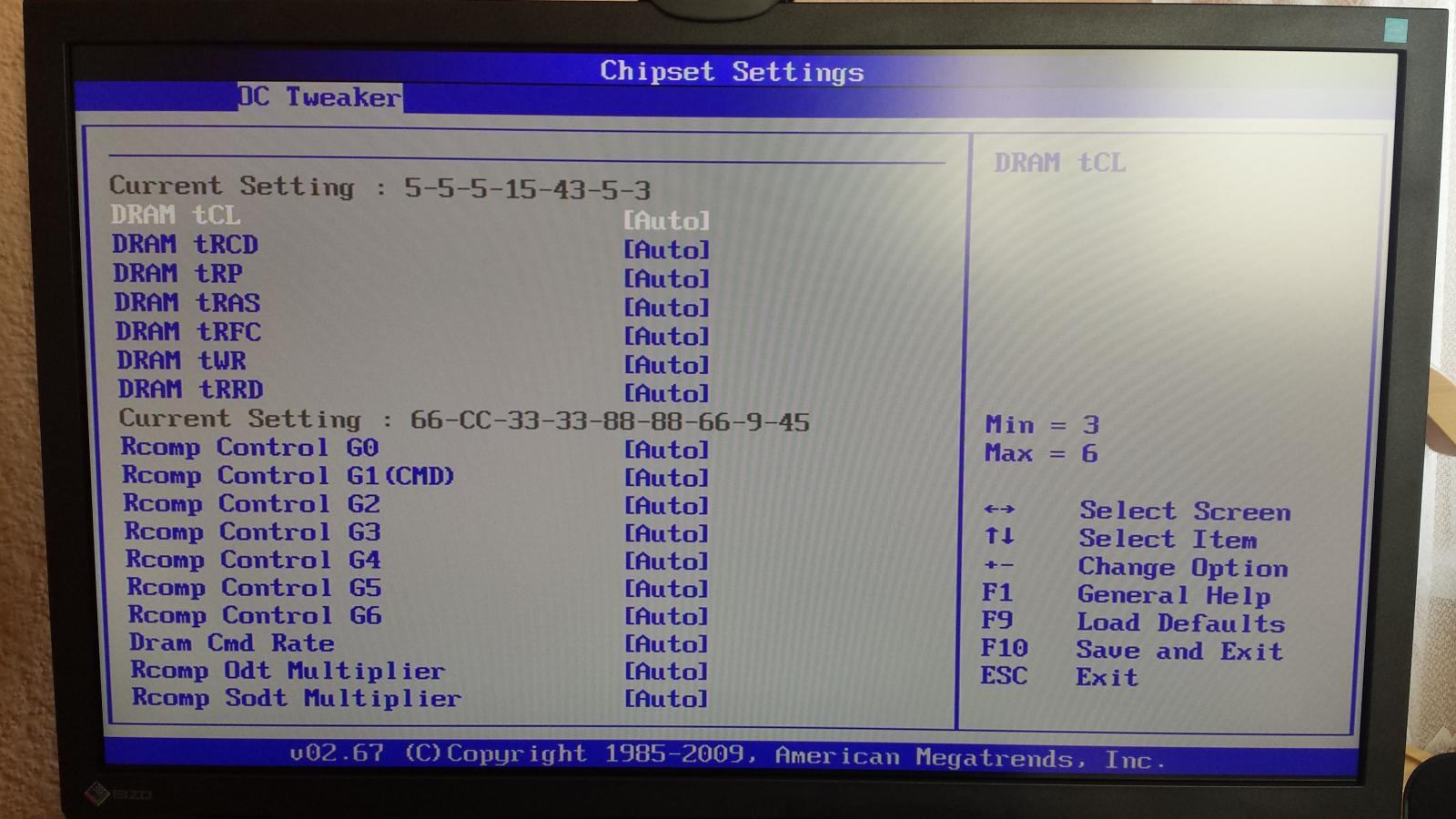

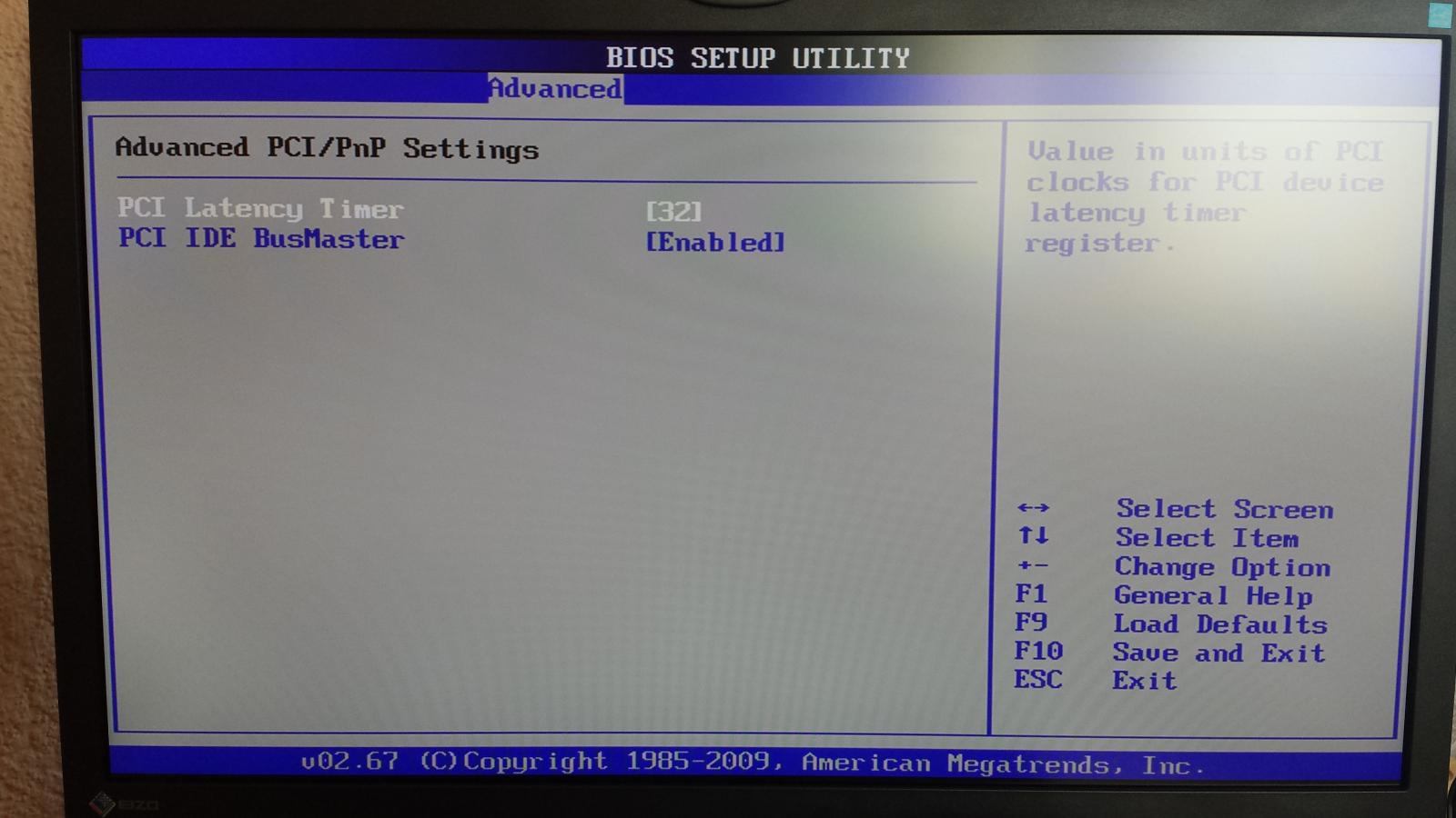

Ich hoffe es ist erlaubt so viele Bilder Hoch zu laden. Fals nicht bitte bescheid sagen. Also das erste Bild ist vom Abgestürzten Memtest, die restlichen sind alle BIOS Seiten auser BOOT und Security
Wie ich schon sagte.
Baue deinen Speicher auf 2x2 GB um und lass den 1 GB Riegel sowie einen 2 GB weg. Bzw. teste sie mal alle einzeln durch.

Nur darf es nicht in Vollbild größe sein. Dann sind es maximal fünf. Mit einer maximalen Größe von 600KB pro Bild. Analog den ganzen Foto/Bilderthreads hier und in anderen Bereichen.
Für die Anzahl von Thumbs, wie sie oben zu sehen sind, ist mir aktuell keine Betrenzung bekannt...
Ich Teste gerade einzeln. Bei dem ersten stürzte der PC sofort ab, also ist der wohl defekt. Wobei Memtest nichts angezeigt hat? Der zweite Riegel hat ohne Probleme Furemark kommplett durchlaufen. Auch der hatte nichts bei Memtest. Nun läuft mommentan der Dritte.

Könnte Ihr mir noch sagen wie ich das BIOS optimieren kann? Soll ich was an den Timings ändern?
Ich dachte du willst deinen RAM testen wieso nimmst du furmark der ist doch für Grafikkarten, Prime wäre hier sinnvoller.
optimier erstmal gar nichts bevor die Kiste nicht rennt wie sie soll.
wenn sie dann mal richtig funktioniert ne Woche oder so, mit ordentlich allem was damit gemacht werden soll, DANN ERST wird weiter optimiert.

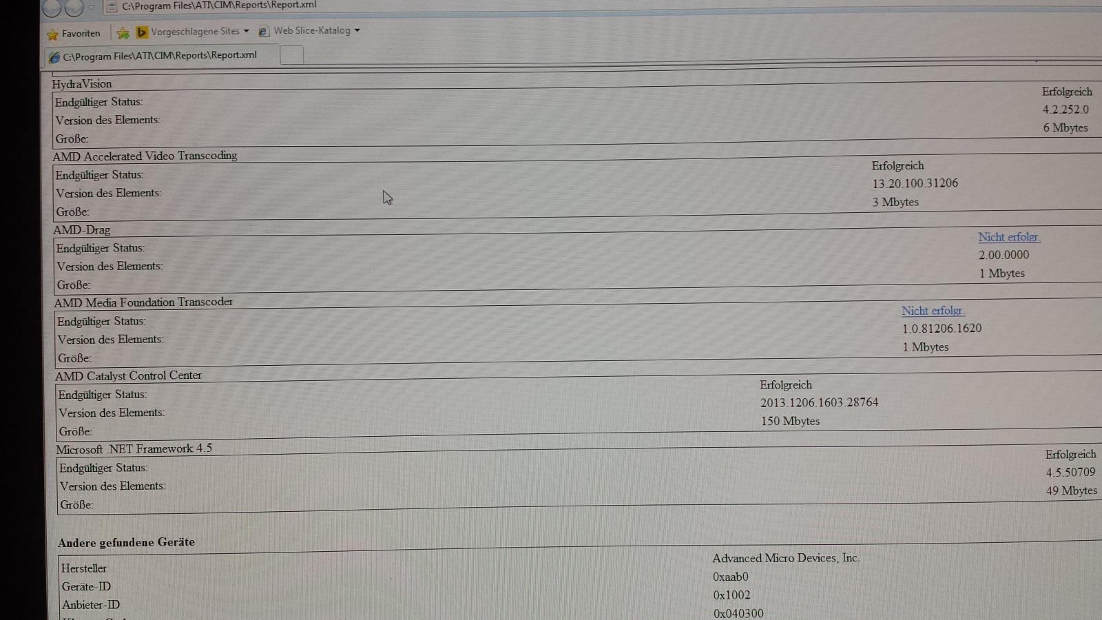

Muss noch mal was nachtragen. Mein Bruder hat gesagt es stürzt meistens ab wenn er auf Online-Streams ist, bei ihm Twitch.tv. Da ist der Rechner auch sofort wieder abgestürzt-.-
Habe auch noch was gesehen: Fals der Desktop nach dem Absturz wieder kommt, steht unten rechts "AMD-Driver konnte wieder hergestellt werde". Hat das Problem villeicht doch was mit dem Treiber in kombination mit dem Shockwaveplayer zu tun?
Habe versucht jetzt den neusten Treiber zu installieren um euch die Fehlermeldung zu schildern. Also bei der Installation kommt " Fehler während Installation" und im Infoprotokoll steht alles erfolgreich installiert bis auf AMD-Drag und AMD Media Foundation Transcoder.
Wie schon im ersten Beitrag gesagt, tritt genau dieser Fehler immer bei der Installation auf.
