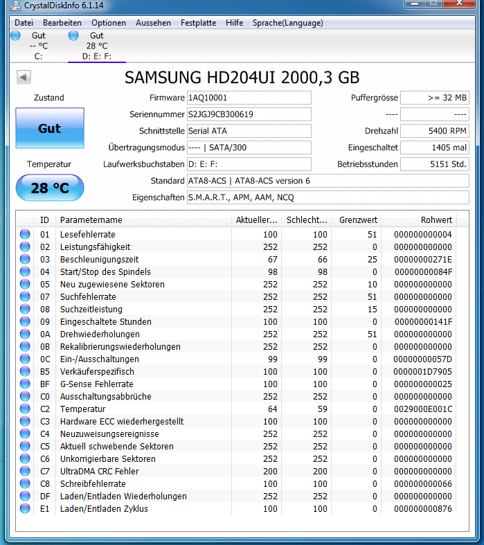

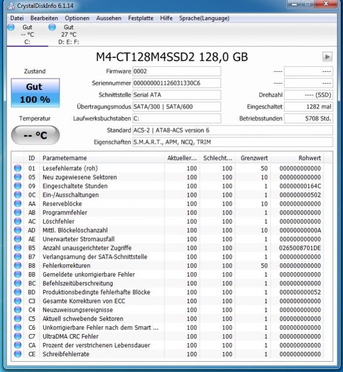

Poste auch noch einen Screenshot von CrystalDiskInfo (einen Screenshot je Platte).
Hey Simpel,
ja hab das System auch schon mit der Onboard Karte laufen lassen ohne Erfolg.
Ich würde für die Crucial M4 die aktuellste Firmwar flashen.
Die aktuellste Version ist die 070H: Crucial SSD Firmware Updates
Die älteren Firmwareversionen sind (insbes. ab 5000 Betriebsstunden) anfällig für Fehler "5000h Bug".
