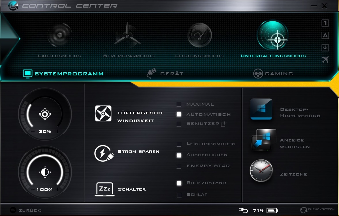

Hast du ein Clevo-Command-Center oder etwas in der Art? Hatte mal etwas davon gelesen, dass man dort eine Lüfterkurve hinterlegen kann, ab welcher Temperaturen der Lüfter wie schnell läuft. Ist sowas möglich? Oder ähnliche Funktionen?

Das mit der Firmware hatte ich auch schon gelesen, aber angeblich kann man da auf Benutzer umschalten und dann die Lüfterstufen einstellen, ob das wirklich so ist kann ich nicht beurteilen, weil noch kein Clevo zur Hand.

Das Control Center hast du nicht oder kann man da unter Benutzer nichts umstellen?
