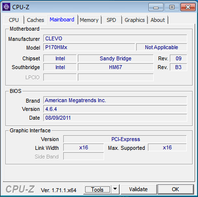

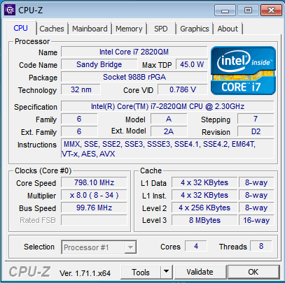

Noch ein Paar Daten:
Clevo P170HM
Intel i7 2830Qm
500gm Festplatte
16gb Ram
HD 6990M
Auszüge Mainboard:
Letztes BIOS und EC wären:
releasechanges
2011/10/281. EC firmware 1.00.09 for both P170HM and P170HM3.
2. Solve “sometimes get incorrect CPU thermal information” issue.
3. Run update.bat in pure DOS environment to update EC firmware.
2011/09/161. EC firmware 1.00.08.
2. Modify fan table.
3. Run flash.bat in pure DOS environment to update EC firmware.
