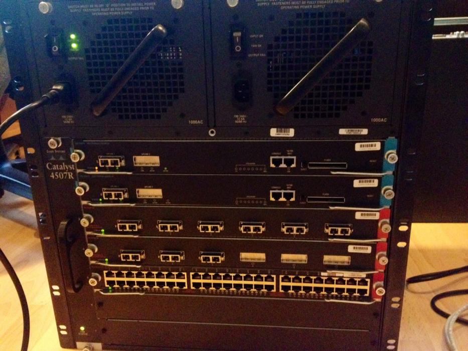

Einen schönen Abend wünsch ich euch! Ich hoffe ich bin mit meinem "Problem" bei euch an der richtigen Stelle!
Ich erhalte seit längerem ausgemusterte Hardware von Banken / Versicherungen usw. nur bin ich bei folgendem Switch nicht genug mit der
Materie vertraut um dieses zu testen.

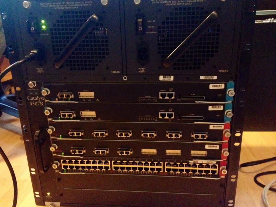

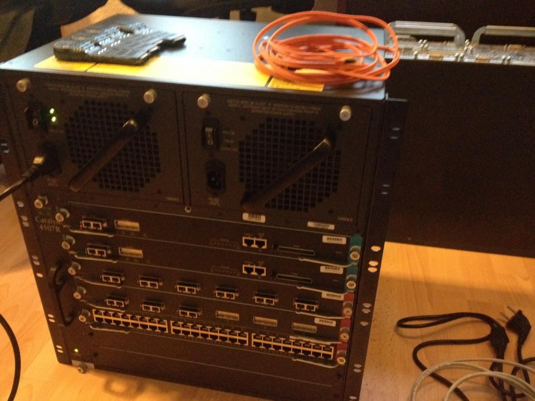

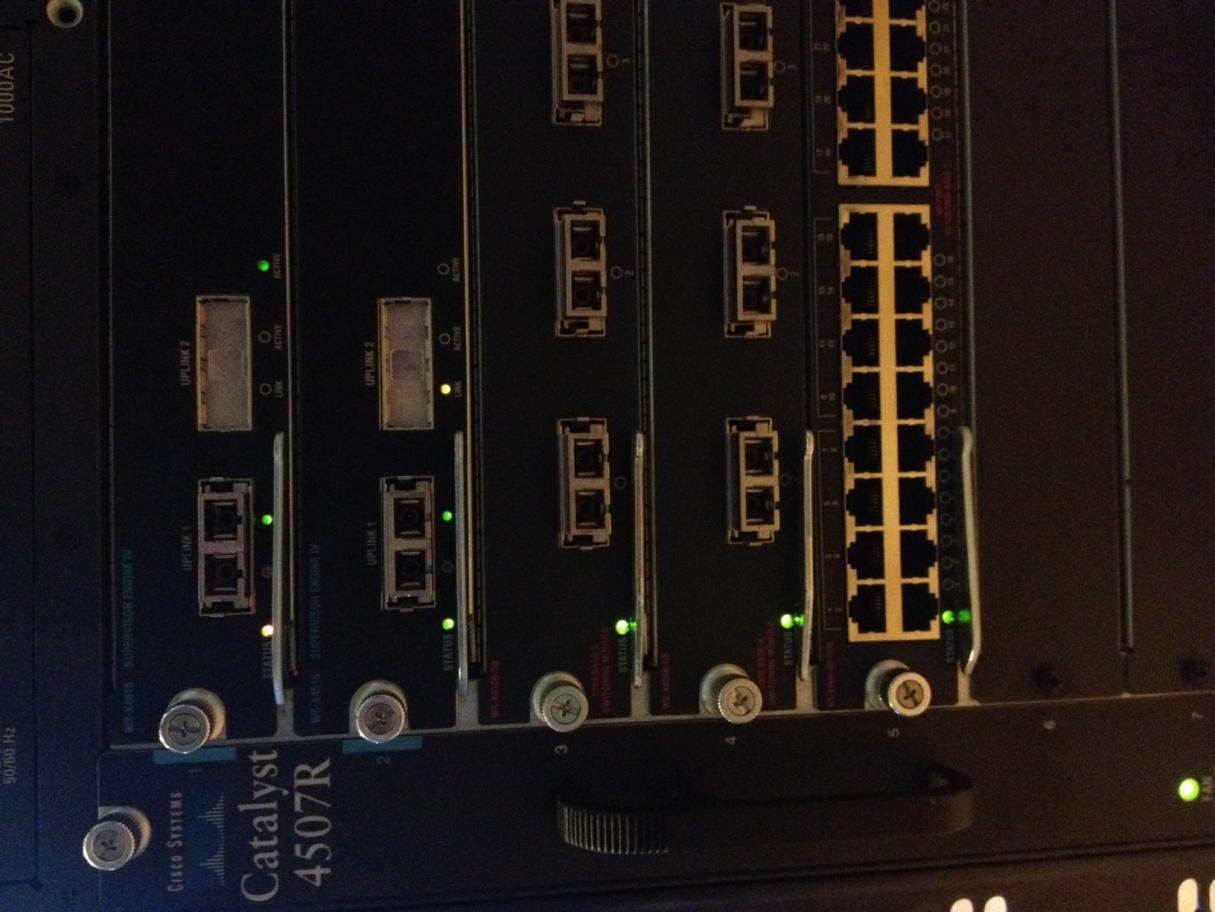

Es Handelt sich um ein Cisco Catalyst 4500 Switch mit folgenden Modulen.
1* Catalyst 4507R Chasis inkl. Lüfter
2* 1000W Netzteil
2* SUPERVISOR ENGINE IV
2* 1000 BASE-X Switching Module (WS-X4306-GB)
1* 48port GBit Switch (WS-X4448-GB-RJ45)
11* Cisco (30-0759-01) 1000 BASE-SX (LWL-Module)

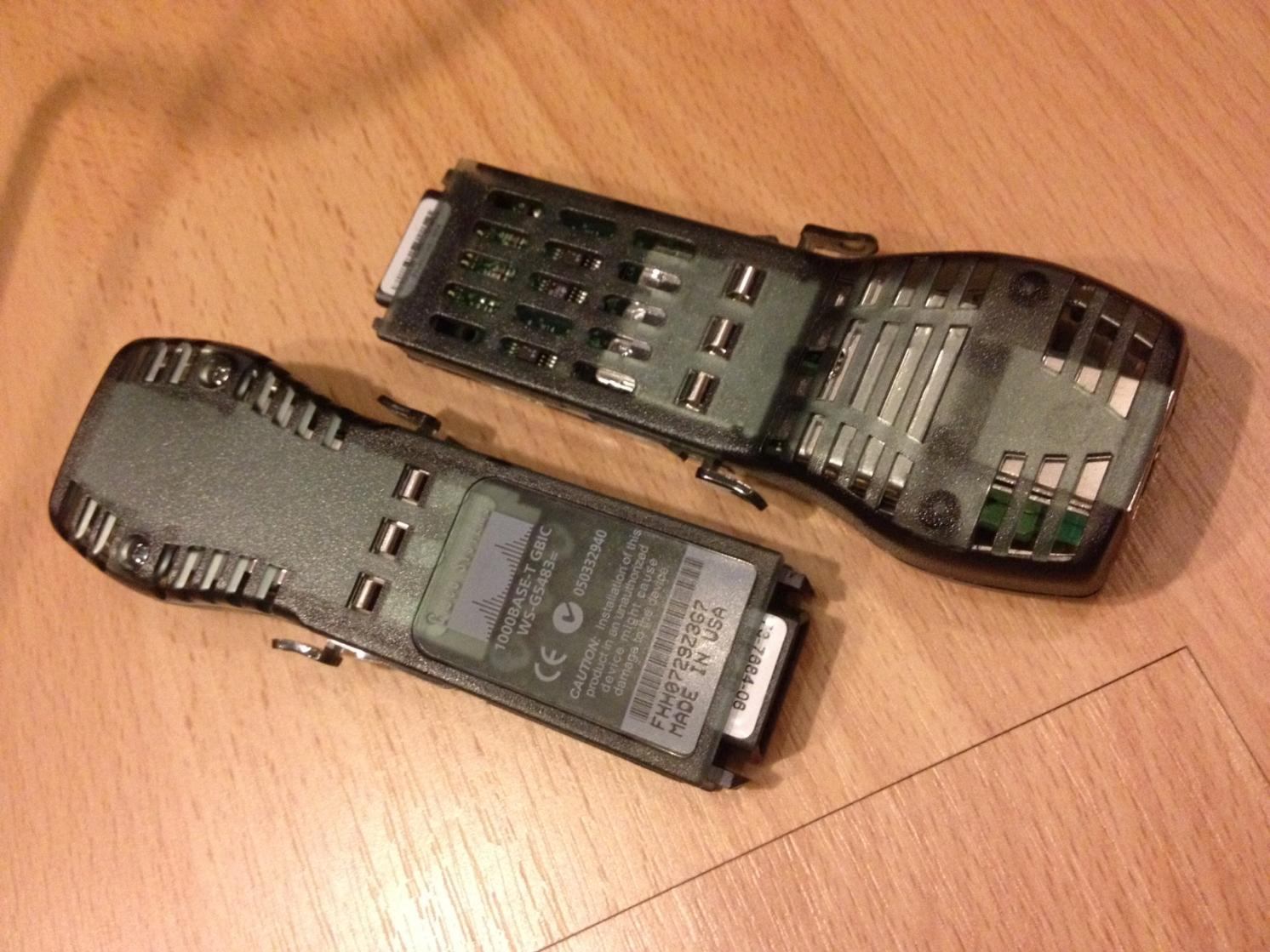

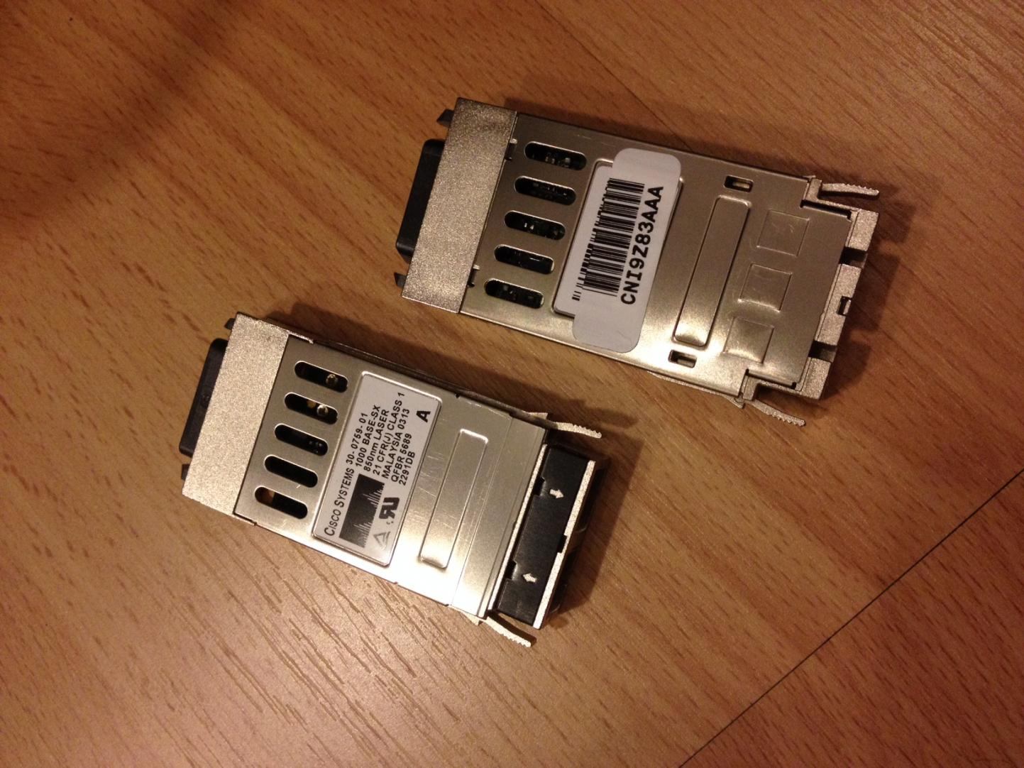

4* Cisco 1000Base-T GBIC WS-G5483= (RJ-45 Module)
Ich möchte es natürlich verkaufen, da es für mich trotz des Alters absolut oversized ist. (Stromverbrauch etc.)
Gibt es eine Möglichkeit das Switch zu testen ohne IOS zu kaufen? (Ich möchte es nicht unbedingt ungetestet verkaufen)
Kennt jemand einen Händler der sowas ankauft? (Ebay ist glaub ich nicht der richtige Ort dafür)
Und wieviel kann man heute noch dafür erwarten?
Vielen Danke für eure Hilfe!

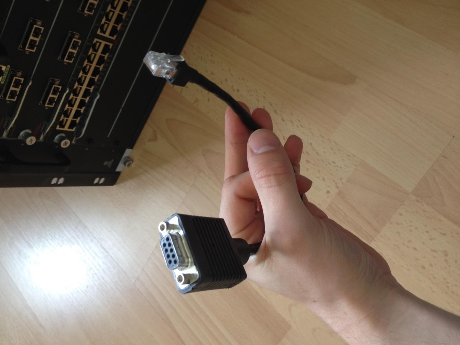

Ich habe dieses Kabel:
Das ist vermutlich das Konsolenkabel?

Ne ich denke das ist nicht das richtige Kabel, wenn man sich den RJ45 Stecker anschaut, sind auch nur 4 Kontakte belegt.
Putty und div. andere Serielle Konsolen Tools erkennen da nichts.

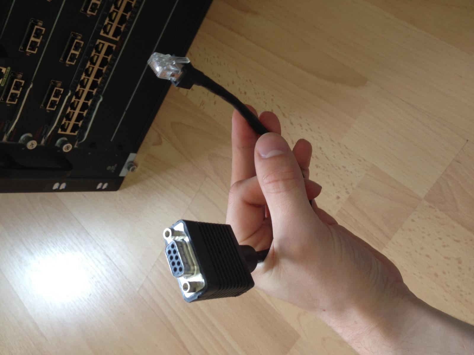

Normalerweise befinden sich bei den Cisco-Switches hellblaue Konsolenkabel für die Du u.U. dann noch einen Adapter von Aten von USB auf COM benötigst, wenn kein COM-Port am Rechner zur Verfügung steht.
http://www.youtube.com/watch?v=6YWlEC_kKfY
Hier gibts weitere Infos:
http://www.cisco.com/c/en/us/td/doc.../installation/guide/78-14409-08/4500inst.html
meine blauen Consolenkabel sind zwar alle voll belegt, trotzdem könnt ich mir gut vorstellen, das das gezeigte Kabel funktioniert. Den hey, es ist nur ein serieller Konsolenport.
