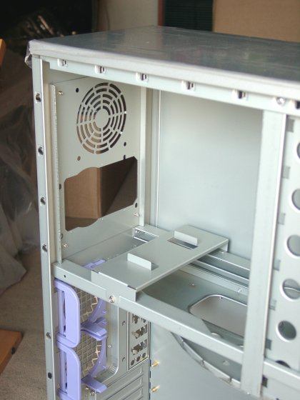

ich hoffe, das Bild erscheint irgendwo...
Also, ich habe den Dragon-BigTower u. Netzteil "Ultra-Silent" (TSP) 420W.
Wie auf dem Foto zu sehen, kann ein NT dort nicht "sauber" verbaut werden, da es auf den beiden hochstehenden Blech-Laschen aufliegt, es damit um ca. 3mm nicht mehr in die Öffnung passt.
Zudem verdeckt der Blechsteg den unteren Lüfter des NT´s. Nehme ich den Steg ganz raus, wird das NT (fast 3KG) nur noch von den 4 Schrauben gehalten - ohne Abstützung.
Hatte jemand dasselbe Problem mit dem "neuen" Chieftec ???
Habt ihr eine Idee, was ich da machen soll ?
Vielen Dank für Tips.
Viele Grüße,
Marcus

versetz den den blechsteg doch etwas und dremel die 3mm um die es nicht passt weg :hmm:

oder
schneid den steg aus, wo der lüfter sitzt. die nieten kannst du vorsichtig rausbohren - das teil bearbeiten (an den rostschutz denken) und wieder einnieten - oder schrauben
oder
einen neuen steg bauen, der am ende des nt's sitzt und nur wenig aufliegt. da die bealstung nach unten geht, reicht es, den neuen steg mit doppelseitigem klebeband zu befestigen
Vielen Dank euch beiden (pfupfu & CrazyHarry) !
Eure Tips haben mir geholfen u. ich werd´s jetzt so machen:
den Steg zur Frontseite hin versetzen, so daß der Lüfter frei liegt, das NT aber hinten noch aufliegt (muß dazu noch Metalleiste druntersetzen).
Die Blech-Laschen biege ich nach innen, dafür werden 2 neue ausgeschnitten u. rechtwinklig hochgebogen, als seitliche Führungsschienen für das NT.
Ich habe gerade entdeckt, daß es gummiartige Topfuntersetzer aus Silikon gibt (hitzebeständig bis 200 Grad). Zurechtgeschnitten und zwischen die Metallflächen gesetzt, müßte es wunderbar die Lüfter-Vibrationen dämpfen.
Viele Grüße,
Marcus
