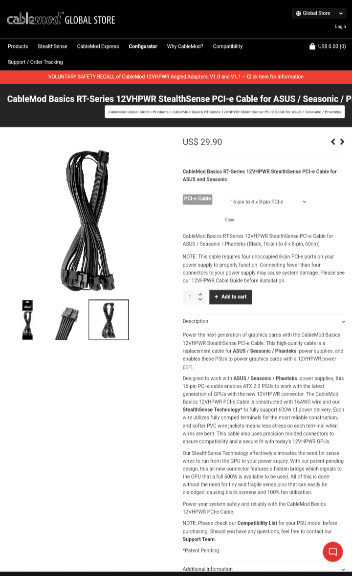

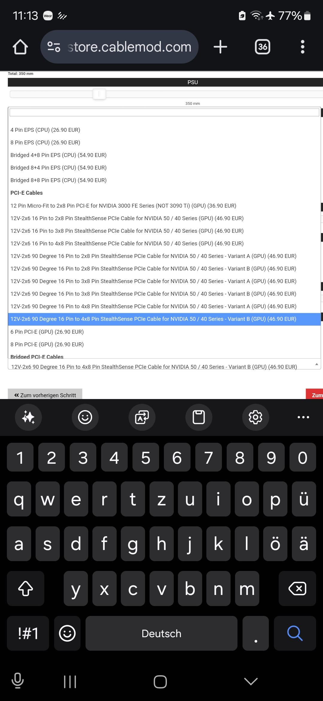

Guten Tag Und zwar wollte ich Custom Cable bestellen nun weiß ich nicht welche ich nehmen muss für die Graka möchte ungern 4mal pcie verwenden das sieht kacke aus
Suprim x liquid 4090 und phanteks amp gh 1000w

willst du ein direktes kabel oder nur eine verlängerung?

Wenn es unbedingt CableMod sein soll, dann würde ich nur dieses "basics" Kabel kaufen. Weil es den bei Molex verwendeten Laborbedingungen, unter allen CableMod-Kabeln am nähsten kommt.
Aber frag auf jeden Fall nochmal bei CableMod nach, ob es zu deinem NT tatsächlich vom PinOut her passt.
