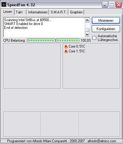

Ich hab mit Speedfan 4.32 nur zwei Temps: Core0 und Core1. Sonst nichts :fresse:
Aber dafür idle 28° und load 51° bei einem E6600@2,9GHz
Load getestet mit Orthos Blend

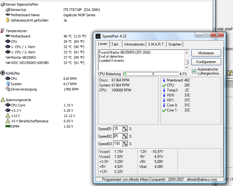

Evtl. unterstützt SpeedFan Eure Motherboards nicht?
Das ist ein super Programm und die automatische Lüftersteuerung ein Traum!
Das mag sein. Speedfan 4.31 hatte noch rumgemosert, dass es mit dem Sensorchip nichts anfangen kann. Naja kommt alles bestimmt noch ;)
Ich dachte immer TEMP1 wäre CPU Temp. und TEMP2 ist Board Temp., bei Version 4.31 gabs diese CORE-Teile noch gar nicht, aber bin auch bei 50° im Idle hmm
