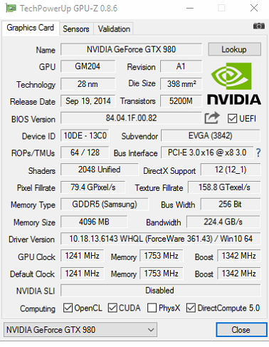

Habe GPU Z angeworfen, und wundere mich über die Angabe bei der Bus Anbindung:
Karte läuft grad Stock, übertakte sie nur nach Bedarf bzw. bei anspruchsvolleren Games. Aber das sollte ja dem Bus ziemlich wurst sein. Wieso steht da 3.0 x 16 @ x8 3.0 ?!

Bei GPU-Z mal bei der Bus-Anbindung einfach mal auf das Fragezeichen klicken dort wird es erklärt.
Da ist nichts mit CPU-Pin lose. Die Angabe ist vollkommen richtig.
Du könntest noch versuchen, parallel dazu ein Spiel mit maximierten Detaileinstellungen laufen zu lassen und zu schauen, ob sich die Werte ändern.
Die Anzeige sieht doch gut aus. angebunden per PCI-E 3.0 x16. Aktuell läuft die GPU im PCI-E 3.0 x8.
Die Schnittstelle und die GPU haben eine Stromsparfunktion. Nur unter Last schaltet diese dann auf x16 um. Einfach mal mit z.B. Furemark probieren.
Im BIOS kannst du noch einmal schauen ob du bei den PCI-E Steckplätzen irgendeine Einstellung findest in Richtung GEN2 / GEN3. Dann fest auf GEN3 stellen.

Es bleibt nach wie vor auf x8 3.0, auch wenn ich Furmark auf höchsten Einstellungen betreibe, und/oder den GPU-Z Stresstest parallel laufen lasse.

Die Pins im CPU sockel, wie man sie schließlich nennt bleibt jedem selbst überlassen, selbst intel spricht noch von Pins.
Und ja wenn ein Pin kein Kontakt hat kann es dazu führen das die Karte nur noch mit 8 lanes angesprochen wird.
Kann dies bestätigen, die Geschwindigkeit wird beim booten "ausgehandelt" fehlt ein Bit geht die Automatik zurück auf die nächst kleinere gemeinsame Stufe.
