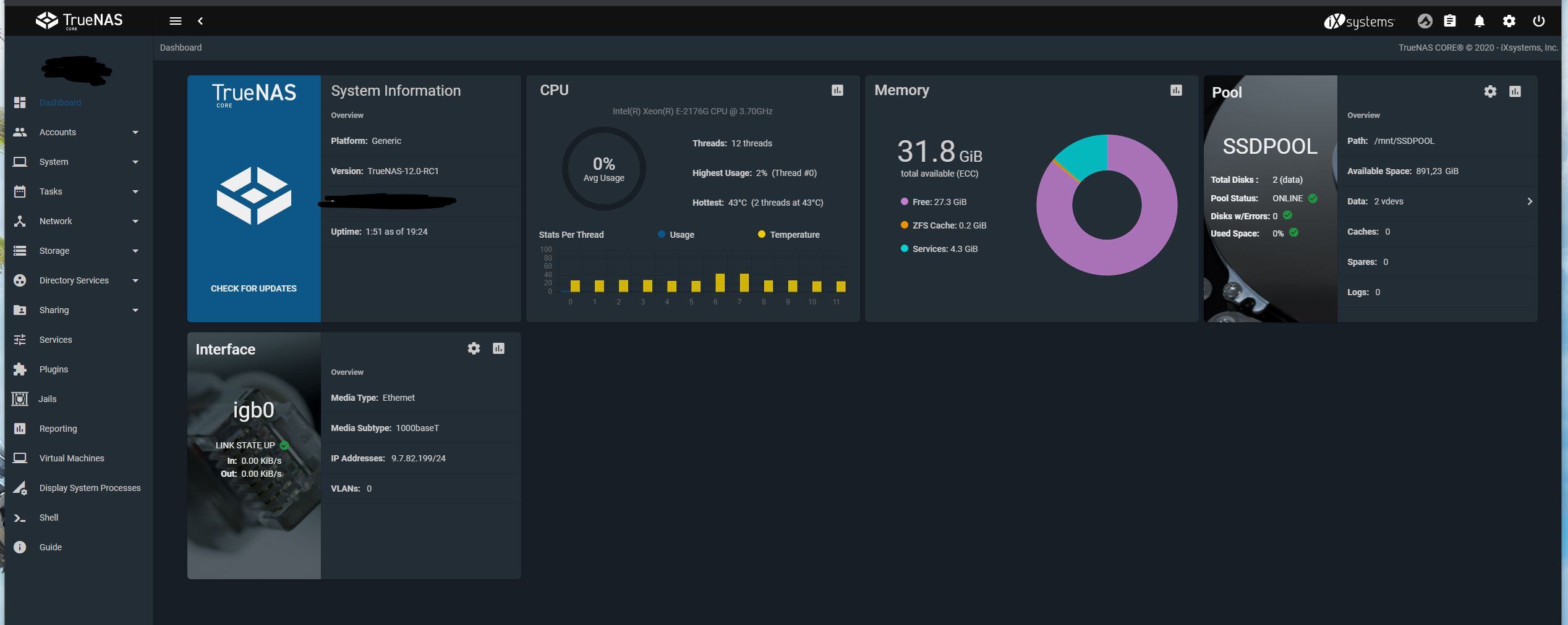

Habe jetzt alle teile da und schonmal angefangen, dass Teil zu testen. Leider tauchen schon die ersten Probleme auf. Ich habe das Board ( M10JNP2SB ) jetzt mal nur an den MgMt Port ans Netzwerk gehangen und der Fritte gesagt, die soll immer die gleiche IP vergeben.
Soweit klappt das, wird auch während dem POST angezeigt. Nur komme ich nicht auf die Oberfläche, wenn ich versuche im Browser die Adresse aufzurufen.
Ping funktioniert soweit. Hab dafür extra nen alten Monitor rausgeholt obwohl ich eigentlich alles headless machen wollte.
Ich übersehe bestimmt nur eine Kleinigkeit. Bin über jeder info dankbar.
EDIT: Habs gefunden :rolleyes2: er reagiert nur auf SSL. hatte nur die adresse normal eingegeben :poop:
Grüsse
So TrueNas Core läuft mittlerweile. Leider noch keine Platten da, da ich erst noch den PrimeDay (13./14.10) abwarten wollte. Vielleicht haut Amazon ja nen paar Seagate Angebote raus, man kann ja nie wissen.
Habe erst 2 500GB SSDs gekauft und wollte darauf das OS als Mirror installieren. Hab erst später erfahren, dass man die OS Vdev nicht für andere Sachen (VMs, Plugins, Jails, etc.) benutzen kann. Also habe ich noch ne externe SSD über USB 3.1 Gen2 (10Gbit) angeschlossen, läuft also mit Vollgas :geek:
Hab die 2 SSDs jetzt mal als SSDPool angelegt, um Sachen darüber laufen zu lassen. Ob ich das noch als Cache laufen lassen kann/soll weiß ich noch nicht. Wird man sehen, ob es notwendig sein sollte.
Jetzt gehts erstmal ans konfigurieren und alles einstellen. Paar VMs und Plugins installieren und auf die Platten warten.
Falls Ihr noch Vorschläge habt, was man unbedingt einrichten sollte, dann immer her damit.
