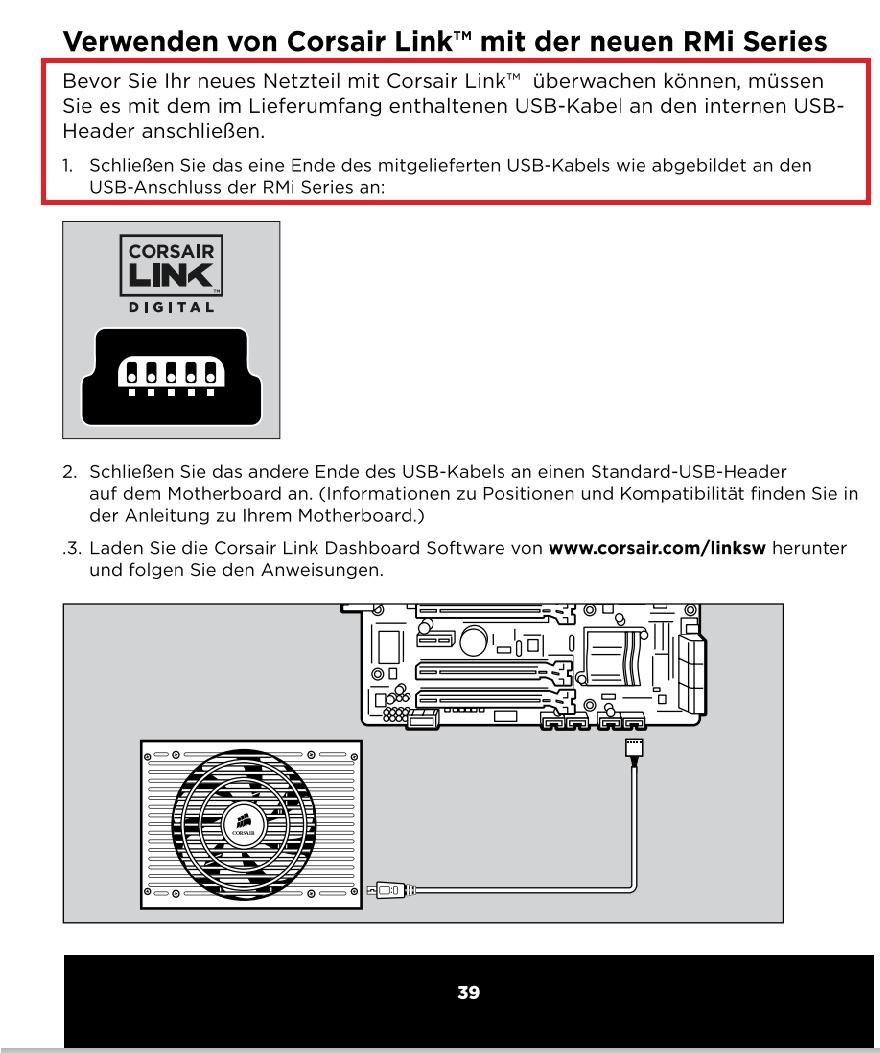

Mein Netzteil ist das Corsair RM650i. Sorry hätte oben mit reingemusst.
Wie hast du das Corsair RMi Series RM650i Netzteil eingestellt, Single Rail oder Multi Rail in der Corsair Software?
Tatsächlich wird das Netzteil aus welchen Gründen auch immer gar nicht in iCUE angezeigt. Ich werde jetzt gleich mal den PC auseinanderrupfen und schauen ob irgendwas faul ist. (vor allem in Bezug auf die CableMod Kabel)
