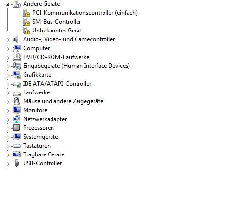

Ich denke es könnte damit zusammenhängen
Nur ich habe keine Ahnung was das unbekannte Gerät ist.
Ich lade jetzt mal alle Treiber runter die es gibt für das Mainboard und lasse alle prüfen ob der Richtige dafür dabei ist

Die Treiber sind nicht aktuell bzw. fehlen!
Chipsatztreiber installieren, ohne funktioniert PCI(e) schonmal nur mit begrenzter Geschwindigkeit.
Daran angebundene Devivces werden u.U. nicht (richtig) erkannt oder funktionieren nicht richtig oder gar nicht.

Und ändert sich etwas nachdem die fehlenden Treiber installiert wurden?
