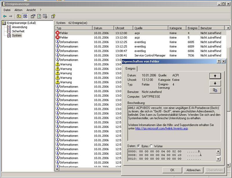

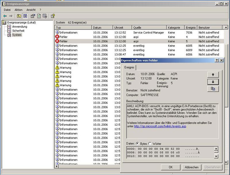

Hab' mal 2 Screens angehängt, vielleicht kannst was mit anfangen?!
Installieren vom Brenner ging übrigens jetzt Problemlos, war als Master am 2. IDE-Port, das CD-Rom als Slave am 2.! Aber wenn ich das System nach fertiger Installation neu boote, ist alles wie vorher.

Hast Du im Gerätemanager -mit eingebautem Brenner- irgendwelche gelben Dreicke/Fehler ect.
