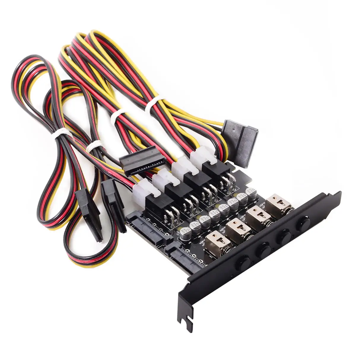

Was du brauchst ist ein "mehrpoliger" Schalter.
Das sind mehrere Kontakte nebeneinander in einem Schaltergehäuse mit gemeinsamen Betätigungsmechanismus.
Um 5 und 12 zu trennen brauchst du einen 2-poligen Schalter, willst du 3.3 und GND auch trennen, dann einen 4-poligen.
Das gibt es schon fertig ohne Gefrickele. Ich habe einfach nach HDD Schalter gesucht :bigok:
P.S. Ich wüsste nicht warum man GND trennen sollte. Da springt kein Virus über die Leitung rüber (das glauben höchstens Audiophile 🙊)
