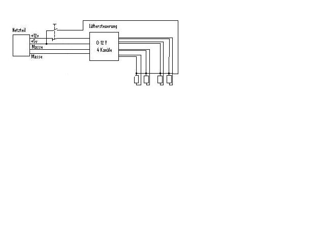

also hab ich mir überlegt mit hilfe eines 2pol. schalters die +12V leitung zur LS zu trennen / +5V an alle lüfter zu stellen (schaltplan im anhang, hoffe ist zu erkennen was ich meine).
jetzt kommen die fragen :>
-wird es so funktionieren oder muss ich die +5V leitung zur LS auch trennen?
-würde ich nach meinem plan anschliesen, welche auswirkungen gäbe es im bezug auf die LS?
fals jmd eine andere idee hat, ist sehr willkommen.
ich würde auch zu gerne die möglichkeit haben mit einem schalter zwischen 5V,7V und Standard 12V (12V dann normal über LS + regelung und led´s) haben.
einen 3pol. schalter habe ich auch noch.
mfg stuy
Ich kapier bei deinen Plan das mit dem Schalter nicht so wirklich...
Ich sehe allerdings folgendes Problem (sofern ich deine Zeichnung richtig gedeutet hab):

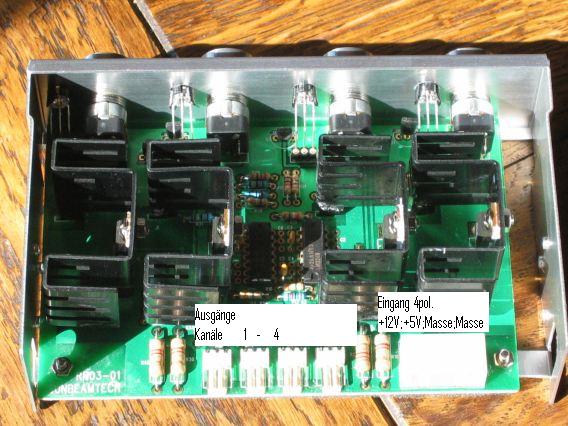

hab ich wohl unübersichtlich gemacht.
der eingang zur LS vom NT ist ein 4pin Molex stecker
die 4 ausgänge sind jeweils 3pin stecker
das da eine linie mit der anderen auf einer höhe sind ist zufall
hab hier noch auf die schnelle n bild gefunden
jo, hab grad gesehn das ich n groben fehler im plan gemacht hab.
hier der überarbeitet plan im anhang. so hab ich mir das eigentlich gedacht (mit schlieser für 5V und öffner für 12V).
Wieso machst du das nicht so wie in meinem Plan? Also: einfach aus der 12V eine 5V Leitung machen und die 5V abklemmen. So musst du ja wieder "an der lüftersteuerung [...] löten".
Die sicherste Lösung wäre es wohl, die LEDs per zuschaltbaren Widerstand zu dimmen, oder ganz von der Spannung zu trennen.
