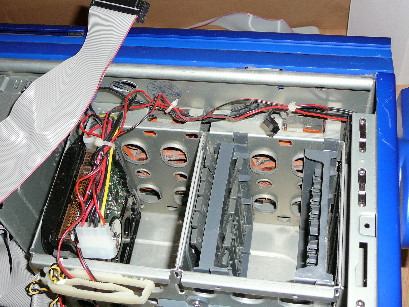

Hallo zusammen,
ich möchte meinen alten PC aufrüsten. Ich besitze ein Thermalthake Xaser III Gehäuse.
Folgende Komponenten habe ich bereits gekauft:
Q6600, Asus P5Q Pro, WD 640GB Festplatte, 2x2 GB 1000MHz G Skill Ram, Gigabte HD 4850, Enermax 82 Pro 425 Watt, Scythe Mugen mit Retention Kit.
Den Prozessor habe ich mit dem Boxed Lüfter bereits auf dem Mainboard befestigt. Den Scythe möchte ich später einbauen da ich mich jetzt noch nicht dran traue. Auch den Ram habe ich schon aufs Mainboard gesteckt.

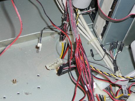

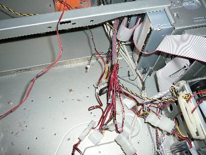

Doch bevor ich weitermachen kann muss ich erst die alten Teile aus meinem PC entfernen. Der Verkäufer (über ebay) hat ein einziges Kabelgewirr hnterlassen. Das Mainboard und das NT habe ich bereits entfernt. Doch die Kabel von der Lüftersteurung und die Kabel der LÜfter sind ineinander verknotet.

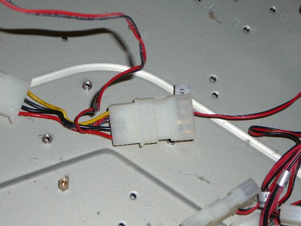

Ich habe jetzt so weit ich konnte alles auseinander gefriemelt. Doch Die Stromkabel der Lüfter und die Kabel der Lüftersteureung sind in Stromsteckern verbunden. Eigentlich hatte ich vor alles neu zu ordnen doch ich bekomme die Kabel nicht auseinander.
Dann kommen noch Kabel von dem ein ausschalter die wiederum mit der Festplatte verkabelt. Auch kommt ein buntes Kabel vor das ich nicht zuordnen kann.
Ich habe hier mal Bilder geschossen.
Wozu würdet ihr mir raten? Soll ich versuchen die LÜftersteuerung abzuklemmen? Oder soll ich ales abmontieren und neu anfangen?
Ich möchte die drei alten IDE Laufwerke behalten (1xCD Brenner, 1x DVD Brenner, 1x DVD Laufwerk).
Ich hoffe ihr könnt mir weiterhelfen.
Gruß Angy.

Eins vorweg du kannst nur 2 von den IDE Geräten benutzen das Asus hat nur ein IDE Steckplatz! Solltest sowie so überlegen ob nicht nur der DVD-Brenner reicht.
Zu deinem Problem fange von Vorne an. Vielleicht solltest du es dann auch alles gleich Sleeven. Sieht Ordentlicher aus auch wenn es eine nette Arbeit ist ;)
Wenn es nicht auseinander geht mit zwei Zangen versuchen wenn es nicht verkratzen soll ein weiches Tuch dazwischen legen.
Zum Kabel was du nicht zuordnen kannst:
Das Schwarze mit Weißen Stecker da sollte eigentlich ein Temp.-fühler für die Lüfter-Steuerung dran sein. Und das Gelb Schwarze verdrillte ist für den "Tür-Öffner". Wenn es geöffnet wird und der Pc ist an macht es "Biep" zumindest wenn man es ans Mobo anschließt .
