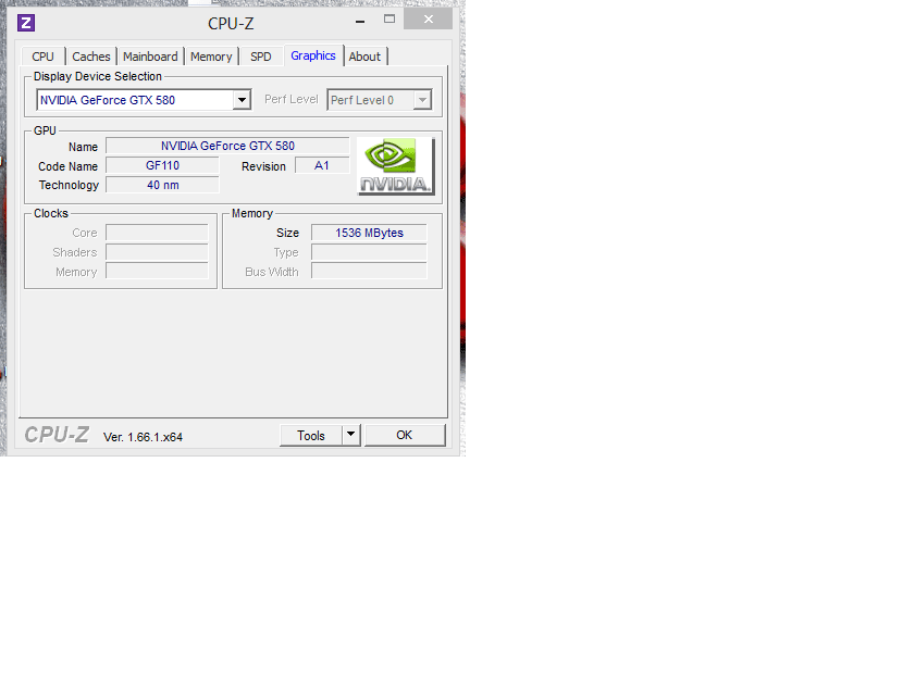

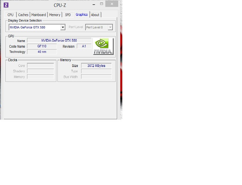

Die Graka werden einzeln als Reiter angezeigt ... (screens)
sry... das kommt dabei raus wenn man die nacht durch macht ...

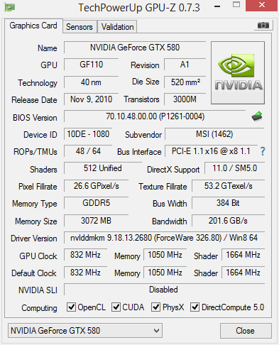

hier die GPU-Z screenys

Was mich stutzig macht, auf den GPU-Z Screens steht bei Bus Interface einmal PCI-E 2.0x16@x8 2.0
und bei der anderen PCI-E 1.1x16@x8 1.1.
Soll das normal sein?
Ist normal, weil das durch Energiesparmodi passiert. Mein Mainboard schaltet beispielsweise auch ohne Last runter und GPU-Z zeigt nur noch 1.1 an. Dafür gibt es auch den kleinen Rendertest in GPU-Z, um das Verhalten zu prüfen.

Kann natürlich auch am unterschiedlich großem VRAM liegen, obwohl es laut NV ja gehen müßte.
Schon klar, aber sollte nicht bei PCI-E 1.1x16@x8 1.1 eigentlich 2.0 stehen?
@CallMeScorpion
Wie sieht es denn aus wenn du den Rendertest (das Fragezeichen hinter Bus Interface) in GPU-Z startest?
Am PCI-Express Bus liegt es sicher nicht. Möglich, dass Coolbits einfach so nicht mehr mit unterschiedlichem VRAM funktioniert. Wirklich aktuelle Beiträge dazu findet man auch nicht mehr.
