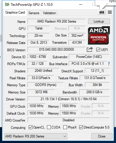

Ja habe ich alles exakt so gemacht! GPU-Z zeigt mir beide Grafikkarten an und bei Crossfire disabled. Bin seit bestimmt 5 Stunden auf der Fehlersuche.

Wie wird denn der zweite PCIE Steckplatz angebunden? GPUz auf die zweite GPU umstellen und bei "Bus Interface" Verbindung nachschauen.
An sich geht Crossfire auch mit x4 Lanes, es kann aber sein, dass es nicht unterstütz wird wenn der zweite Steckplatz über die SouthBridge an die CPU angebunden ist.

also auf den Bildern siehts so aus, als ob eine Karte nur 2x angebunden ist ?? ....

Hinter dem Bus Interface gibt es ein ? das kann man anklicken und schauen ob sich die LAnes unter Last ändern.
Laufen beide GPUs mit z.B. Luxmark? LuxMark v2 - LuxRender Wiki
Auslastung in GPUz kontrollieren, kannst auch zwei GPUz Fenster gleichzeitig starten und jeweils einer GPU zuweisen. :)

Die 2. Grafikkarte befindet sich einfach im leerlauf und wir in AMD Crimson als (Deaktiviert) angezeigt. ich kann aber den Monitor umstecken dann läuft die 2. und die 1. ist (Deaktiviert) also er spricht die Graka die deaktiviert ist gar nicht an.
Ok mach aber halt nochmal diesen GPUZ Rendertest pro GPU, so wie es Phantomias beschrieben hat und achte auf die Einblendung mit der Angabe der Anbindung ...

Also bei GPU-Z test passiert nicht viel.. wenn ich Luxmark laufen lasse benutzt er beide Karten also GPU Load steigt bei beiden karten auf ca 90%
