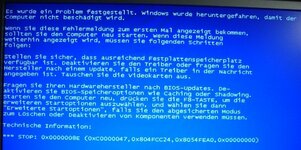

Moin.
Mein Rechner macht gelegentlich einen Bluescreen (weil ich das automatische Neustarten abgeschaltet habe).
Kann mir jemand etwas aus dieser Meldung rauslesen?
Liegt es evt. an der Soundkarte?
Ich habe vorhin MP3s sortiert und ewig viele nur kurz angespielt, dabei hat er ihn zweimal gebracht.
Vorher ging es mehrere Wochen/Monate problemlos.
attachment.php
Dankö : )
hast du dein system übertaktet? cpu? ram?
könnte sein dass ein ram riegel defekt ist, das ist unabhängig ob oc oder nicht.
Es ist nichts Übertaktet.
Der Ram wurde schon mehrfach mit Memtest getestet, keine Fehler.
Alle Belastungstest übersteht er problemlos, aber bei "simplen" Sachen passierts dann manchmal, total sporadisch.
Denke ist keine billige NoName Hardware verbaut, für Details siehe Sig.
Werde mal den Link angucken...
Dieses Problem kann auftreten, wenn die Treiberüberprüfung aktiviert ist und ein Treiber eine fehlerhafte Adresse verwendet hat. Der Treiber, der das Problem verursacht hat, wird möglicherweise in der Fehlermeldung genannt.
Kann man die Teriberüberwachung abschalten?
Vieleicht würde das helfen.
Everest zeigt mir leider auch keinen Fehlerverlauf zu dem Problem an.
Liegt nahe wenn in der Fehlermeldung IRQ genannt wird : (
Habe den Onboardsound von Auto auf Aus gestellt. Mal sehen wie er sich jetzt verhällt.
Schonmal danke für den Tipp, hoffentlich hilft es ...

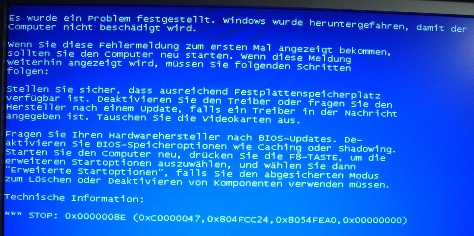

Eben hats ihn wieder mal rausgehauen, diesmal aber mit dieser Meldung:
