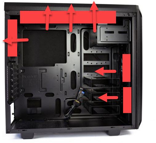

Hier das Airflowdesign bei mir:
2 Lüfter drücken von vorne rein und der hinten drückt raus.
Die Radialventilatoren drücken nach oben.

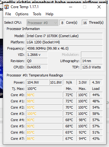

Bei Battlefield 5 fällt mir auf, dass der PC sehr laut wird die Lüfter drehen komplett auf und die CPU kommt auf 100°C?!?
Könnt ihr mir bitte sagen was ich prüfen oder ändern soll? (WLP zuviel drauf?)

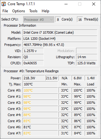

Habe jetzt einen 140er BQ Lüfter installiert und eine neue WLP aufgetragen. (MX-5)
Jetzt hab ich in Prime 95 jedoch auch 100°C.
Das ist doch nicht richtig?

Hi,
danke für die Info aber komme wieder auf 100°C mit offener Front - hat also nicht geholfen.
Habe sogar etwas undervoltet die CPU.
Was mir noch auffällt das die Temperaturen den Cores unterchiedlich sind - verstehe ich nicht?! (teilweise 19°C Unterschied)
Kannst es sein dass die AIO Kühlung etwas hat?
Versuche das ernsthaft mal zu testen mit einer neuen MSI Liquid 360er.
Wie sind denn die anderen Temperaturen?
Ok?
Nur die CPU so heiß?
Unterschiedliche Temperaturen innerhalb der CPU sind jetzt nicht so ungewöhnlich.
