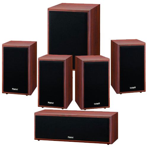

Hier mals Magnat Supreme 5.1 als komplettes Set für 349€.

Besser geht's net, das gleich hab ich auch im PCGH-Forum vorgeschlagen.

Die Magnat Supreme 100 und 200 sind auch net so groß. Die 100er ist sogar so kompakt, dass man sie mit der Vorrichtung hinten aufhängen kann.
Zu der Magnat Serie werde ich Ende August nochmal ein Review im PCGH schreiben. Aktuell durfte ich schon die Magnat Monitor 220 hören und bin ich erstaunt, was man da für einen Sound bekommt -aus so güsntigen Boxen. Der günstige Paar-Preis von etwa 120€ für die Magnat Supreme 200 ließen mich erstmal stutzig werden, jedoch schon beim Auspacken der Ware offenbarte siche eine solide Verarbeitung und eine harmonische schlichte Gesamterscheinung.
Aber auch diverse Tests wie dieser hier indizieren eine gelungenes Gesamtkonzept der Serie.
