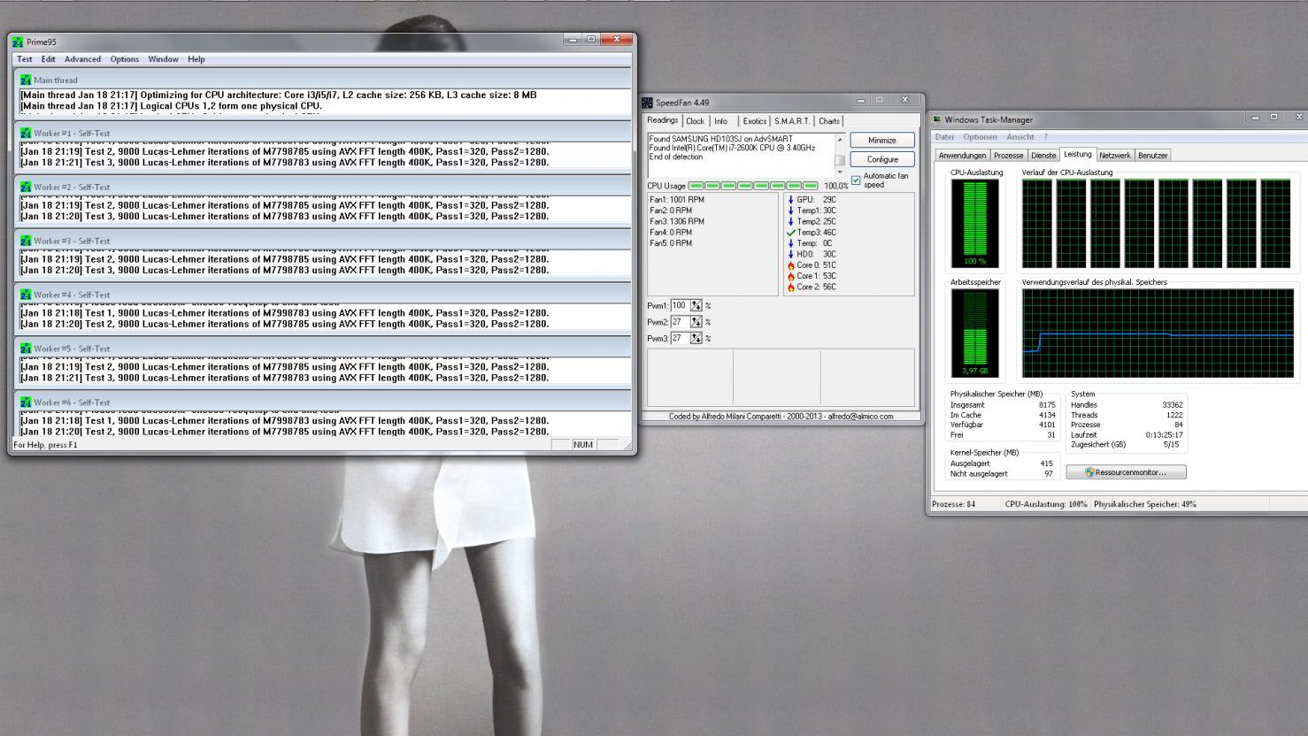

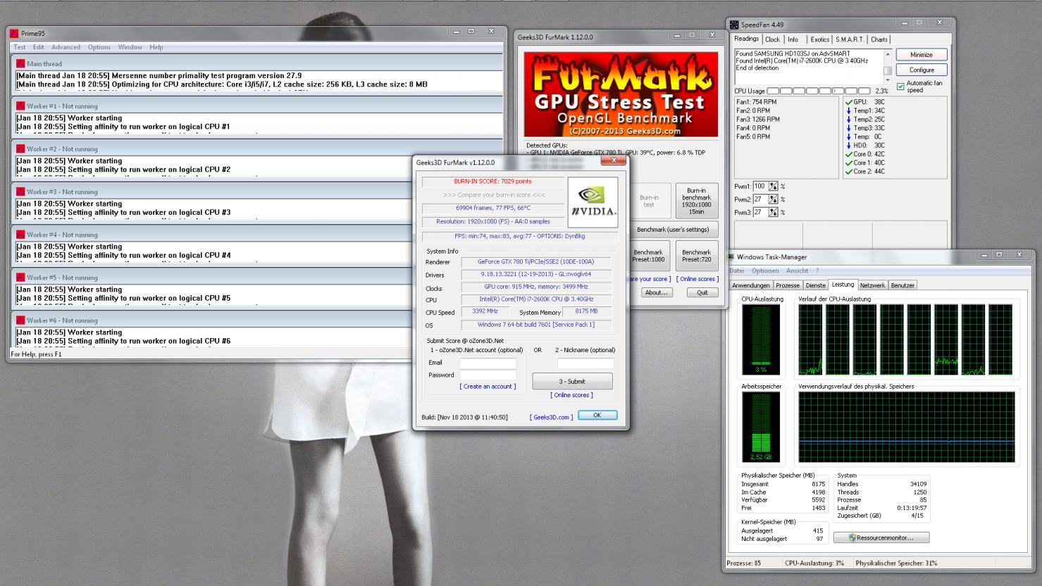

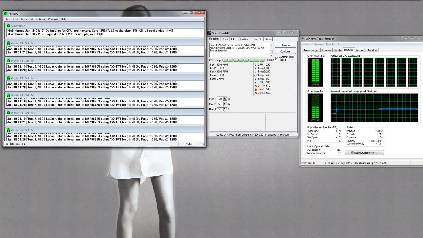

ebenfalls habe ich mit dem ein oder anderem programm daten auslesen lassen, mit denen sich die diagnose besser feststellen lässt:
das waren die temperaturen der cpu kerne nach fünf minuten:
vielen dank im voraus

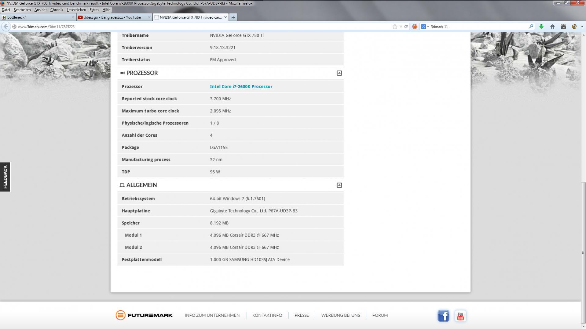

Post mal ein 3d mark Ergebnis zum Vergleich. An der CPU dürfte es nicht liegen. Hast du vor der Installation der neuen Graka den alten Treiber zuvor deinstalliert? Wenn Nein, dann deinstalliere den Treiber und such mit driver sweaper nach Überbleibsel und lösch diese. Anschließend Neustarten und den aktuellen Treiber erneut installieren.

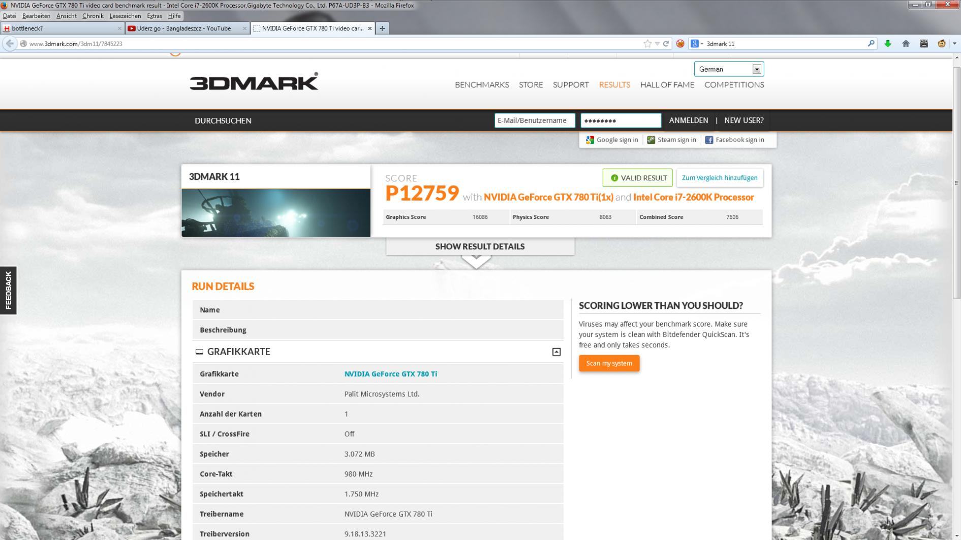

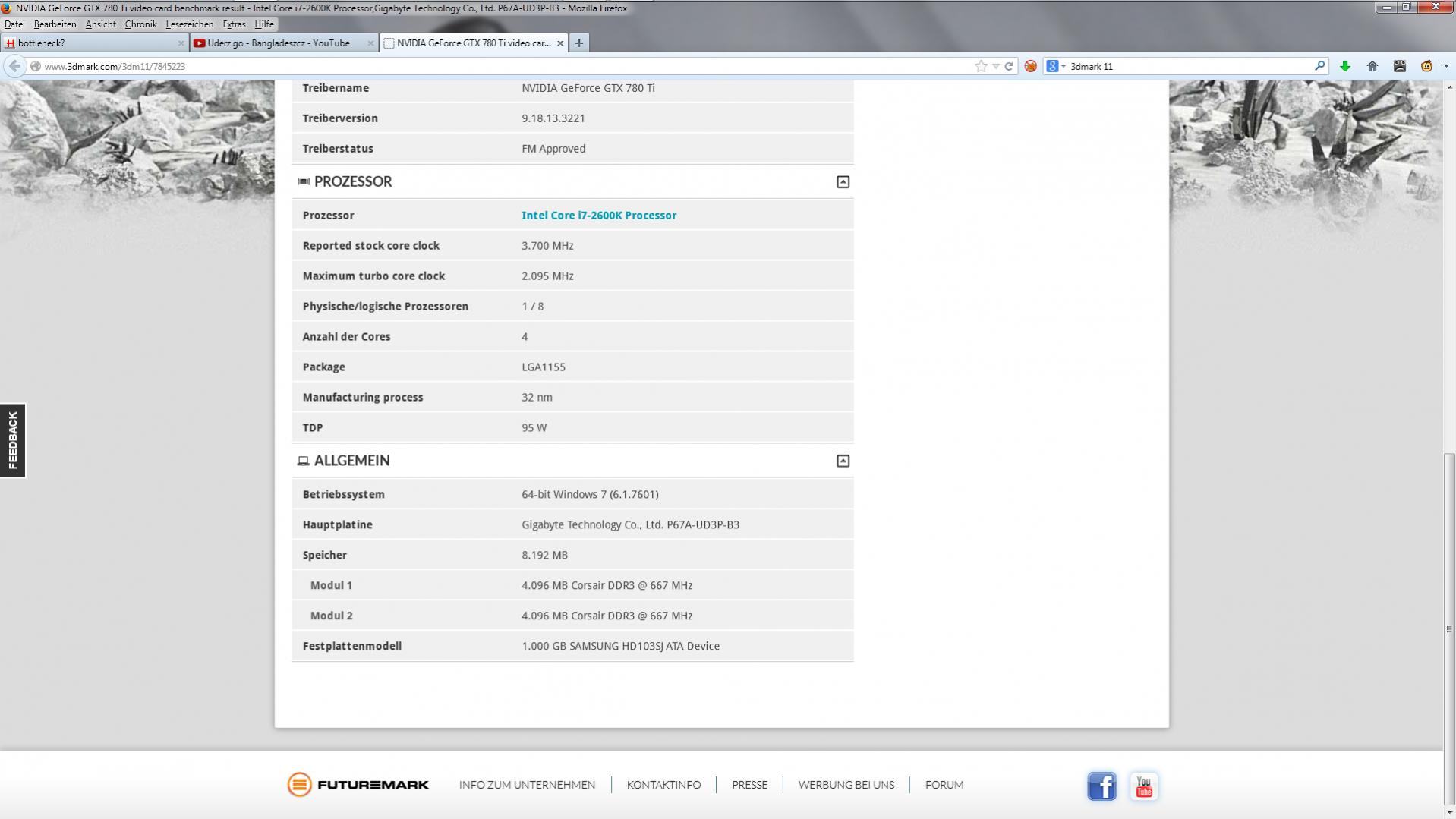

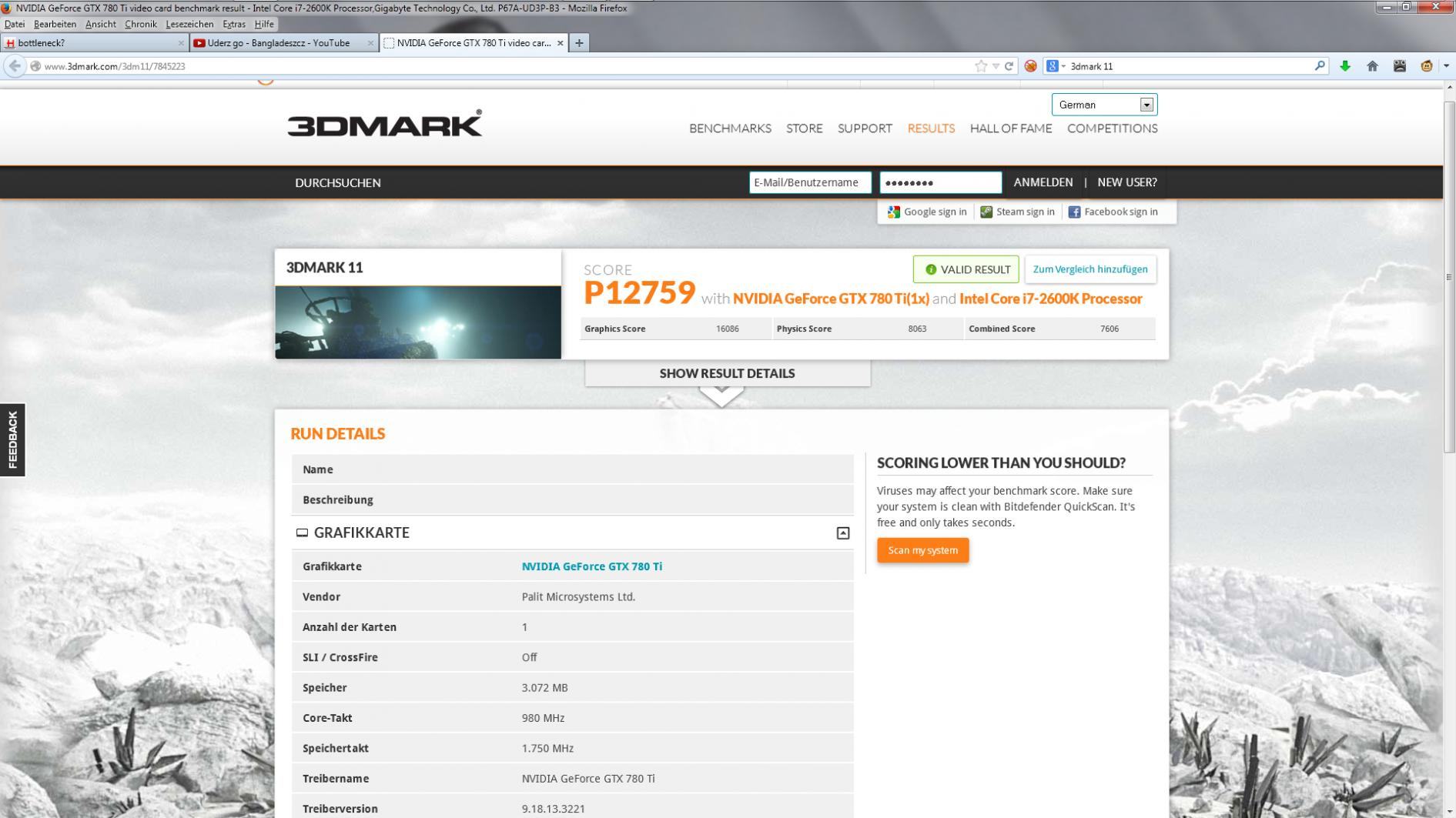

hab jetzt 3d mark laufen gelassen mit der basic performance einstellung:3d mark 11 pic 1.jpg
den treiber neu aufspielen werde ich heute im laufe des tages.
kann es sein, dass mein ram zu niedrig getaktet ist und hier den "weak spot" darstellt?
Turbo Clock von 2,1GHz ? Wie kann der denn unter Stock liegen ? .... Beim Ram machts keinen Unterschied ob du 1333er oder 1600er etc hast (was Spiele angeht)

Definiere, dass deine CPU nicht Ansatzweise ausgelastet ist? Die Auslastungsanzeige von Windows sagt da wenig aus, es reicht aus wenn ein Kern bei dicht macht, damit du im CPU-Limit steckst, das kannst du auch leiht überprüfen: Erhöhe deinen CPU-Takt um 25%, sofern der Kühler es zu lässt, und guck ob die FPS um einen ähnlichen Wert steigen.
P.S.: Oder du lässt dir mal über den Rivastatistik-Server und HWinfo die jeweiligen Kernauslastungen anzeigen.

3. Furmark und Prime sind keine Programme mit denen man auch nur ansatzweise so etwas austesten kann.
