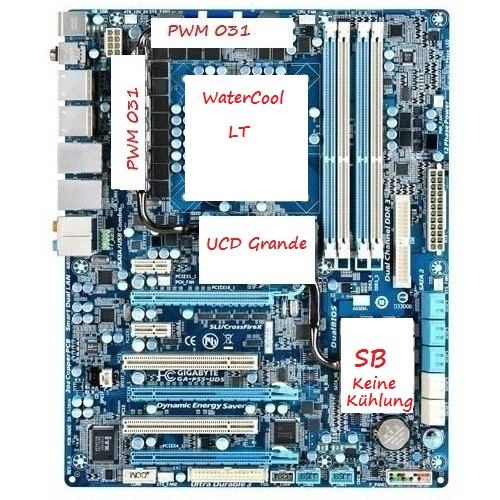

Hallo
Brauche dringend Hilfe da ich mein board unter wasser setzen möchte.
Leider habe ich da keine Ahnung von.
Ich habe mal etwas gefunden aber 100% weiß Ichs aber nicht ob die teile auf mein board passen.
Bitte um hilfe.
Aquatuning - Der Wasserkühlung Vollsortimenter - Anfi-tec PWM 031 Gigabyte P55 Anfi-tec PWM 031 Gigabyte P55 15237
Aquatuning - Der Wasserkühlung Vollsortimenter - Anfi-tec UCD grande Anfi-tec UCD grande 14323
Was ich schon Bestelt habe.
https://www.aquatuning.de/shopping_cart.php/bkey/cf8e1963ca55720f294c6178501945e8
Anfi tec bietet wie Watercool auch unter anderem Schablonen an, die kann man ausdrucken, ausschneiden, dranhalten. Dann siehst du ob die Sachen passen.

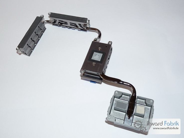

Kann mir einer sagen ob es schädlich für mein board ist wenn der SB nicht gekühlt wird ???
So wen ich die kühlung ab mache kommt ja die SB auch ab was mach ich dan ???
Bitte um eine lösung, Ide.:hail:
Wenn ich das wüste wehre ist etwas schlauer.
Anfi-tec waterblocks onlineshop - GIGA-SET06 Gigabyte P55 GIGA-SET06
Eine Singleslot Grafikkarte wird für folgende Boards benötigt, da der UCDgrande auf der Southbridge recht viel platz einnimmt
GA-P55-UD3R
GA-P55A-UD3
GA-P55-UD3
GA-P55-USB3
GA-P55A-UD3R
ohne SB Wasserkühlung:
GA-P55A-UD6
GA-P55A-UD5
GA-P55-UD5
So steht es auf der HP Tol.
Gesund ist das nicht fürs Board
Auf die SB einfach auch einen Kühler machen?^^
Ein UCD wird da ja passen
nein der passt nicht,..sonst hätte ich den mit in der kompa-liste
da sind jede menge kleiner chips drauf,..die aber wohl nicht wirklich heiß werden
zumindest ist der alte luftkühler da drauf ein absoluter witz.,..das sollte auch passiv gehen
