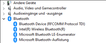

Bei mir steht der Bluetooth-Kram halt seperat unterhalb der Audiogeräte (Bluetooth auch im Board integriert, allerdings kein ASUS-Board)
