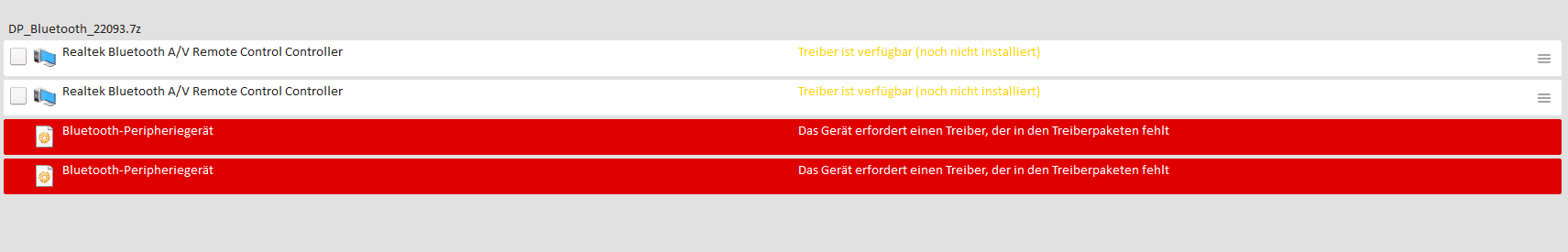

bin gerade hier drauf gestoßen, habe mir auch die aripods pro 2gen geholt, mit iphone verbinden,etc läuft perfekt.
Hatte mir vor ein paar Tagen genau den angesprochenen bluetooth adapter geholt (TP-Link UB500), aber der macht Probleme ( Siehe Bild).
Es gibt keinen Treiber, auch nicht im Geräte manager.
Zudem crasht mein windows wenn ich meine airpods pro verbinde ein bisschen. Wenn ich das ausgabegerät zu meinem standard headset wechseln möchte und die airpods verbunden sind fangen die Einstellungen an nicht mehr zu reagieren und die einzige lösung dafür ist die airpods wieder in die hülle zu packen. Habe auch bereits versucht mein Handy in den Flugmodus zu setzten und bluetooth auszuschalten, bringt nichts. Ich bin mir nicht ganz sicher, aber als ich sie das erste mal verbunden habe habe ich ton gehabt, die probleme begannen damit das ich den treiber aktualisiert habe.
Edit: Habe den Treiber deinstalliert und meinen pc neu gestartet, wenn ich jetzt die airpods neu verbinde höre ich für ne halbe sekunde etwas und dann höre ich wieder nichts.
Die problembehandlung von windows hilft einem da auch nicht weiter.
Btw es wird auch nur angezeigt das man darüber musik abspielen kann, aber nicht das man die airpods als eingabegerät verwenden kann.

Läuft da im Prinzip, aber nur im Prinzip...
Zudem sollte man da absolut immer diesen Treiber installieren.
Und zwar korrekt und immer mindestens vorher alles mit Realtek Bluetooth im Gerätemanager deinstallieren!
Die BT USB Sticks sind sehr oft nur die Krätze und da sollte man schon ein paar € mehr ausgeben, wenn man keinen Ärger will.
Und quasi nie nen Billigstick wie den UB500 nehmen.
Und selbst den Stick würde Ich quasi niemals nehmen!
