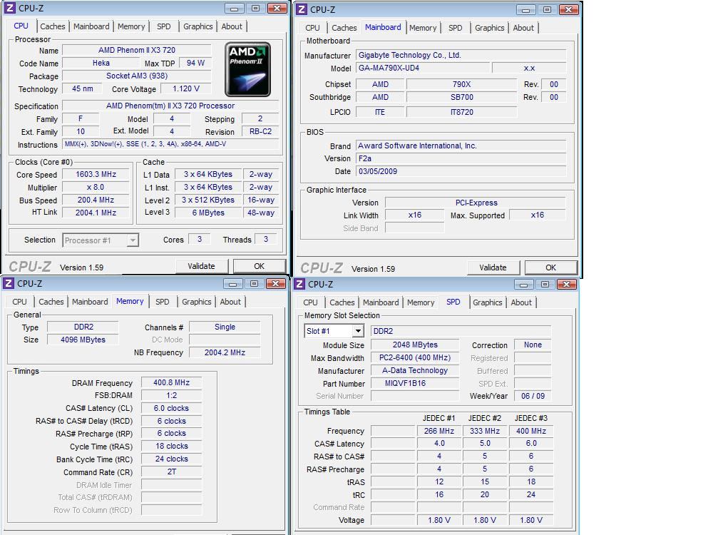

Poste bitten noch ein paar Screenshots von CPU-Z (Reiter Mainboard, CPU, Memory und SPD).
Sorry, dass ich so blöd frage, aber was ist CPU-Z?
Also, ich weiß natürlich was meine CPU ist, aber das klingt nach irgendwas, wo ich im Windowsmenü drauf zugreifen muss und mir kommt das jedenfalls nicht bekannt vor.
Mit CPU-Z kannst du Informationen über CPU RAM etc. Auslesen. Das ist sehr nützlich für uns um etwaige Probleme die durch Konfigurationsfehler kommen zu erkennen.

Aber egal, hab mir dann mal die aktuellste Version organisiert und hier habt ihr nen Screenshot der 4 Reiter:
Hoffe damit könnt ihr was anfangen.
Zunächst würde ich testen, ob das System stabiler wird, wenn du die RAM Spannung fest auf 1,80 - 2,0V einstellst (mit 1,80V anfangen und bei anhaltenden Problemen schrittweise erhöhen).
Hilft das nicht, nur einen RAM einbauen und damit den Betrieb testen (teste beide Riegel einzeln).
Als letztes würde sich noch ein Bios Update anbieten (jedoch sollte das System hierfür zumindest im Bios stabil laufen).

Der Screenshot den ich gepostet habe war bereits mit den beiden Riegeln drin.
Die Anzeige sieht immernoch genau so aus, nur die NB - und die DRAM Frequenzy variiert halt um maximal 0,5 MHz, aber das ist ja normal.
Hab ich mir fast gedacht, da die RAM -mit der Belegung- "nur" im Single-Channel Modus laufen.
Aber wenn es damit keine Probleme mehr gibt, kannst du das so lassen.

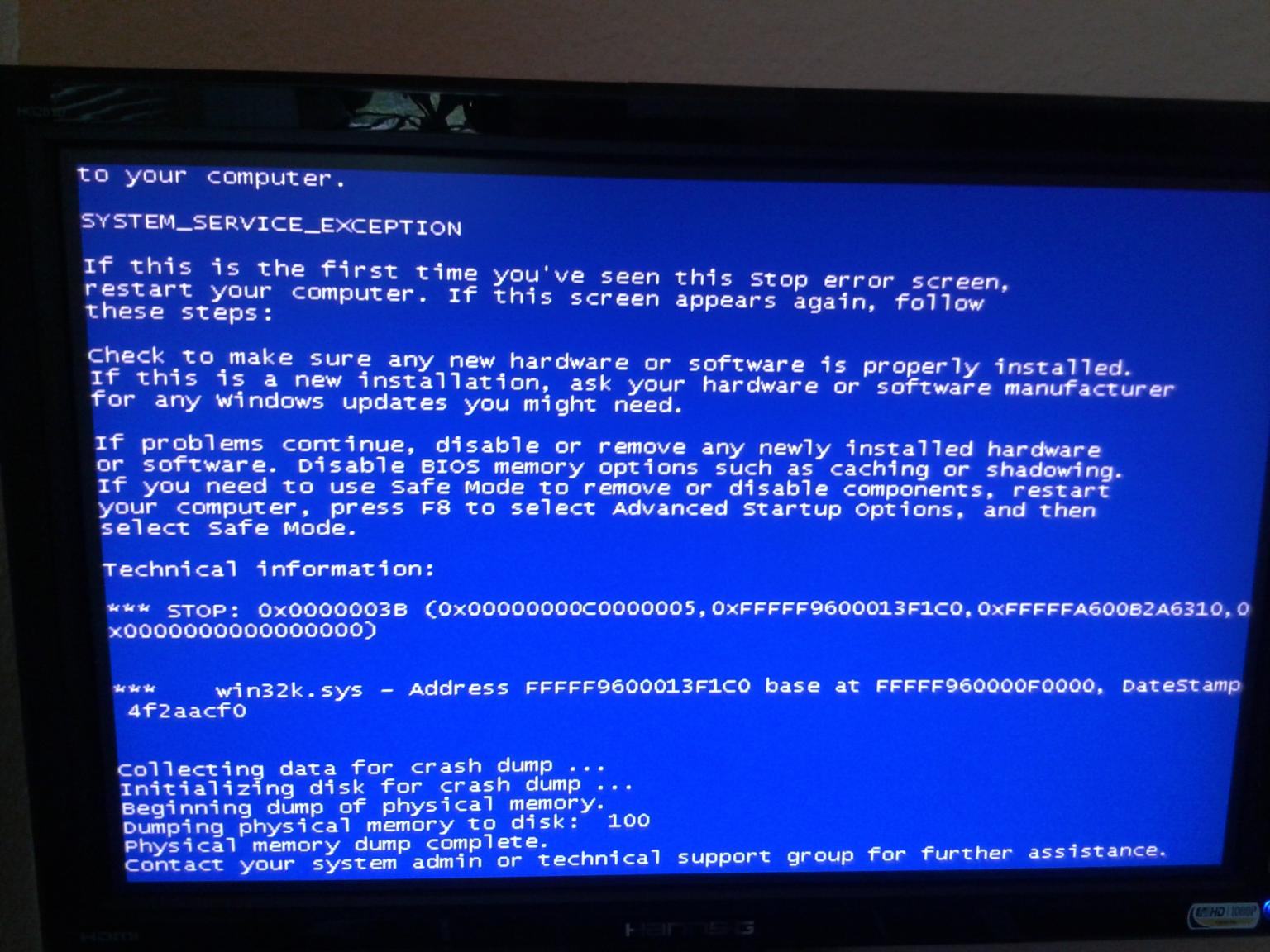

hallo, gestern beim herunterfahren hatte ich dies hier
kann sich jeman daraus einen reim bilden was da defekt ist?
ich muss dazusagen dass ich mir einen kompletten neuen rechner zusammengebaut habe

Hallo R1ppe, laut dem Bluescreen (bzw. dem Stopfehlercode) ist eine Speicherzugriffsverletzung aufgetreten. Dies kann nun erst mal so gut wie alles sein, was in deinem Rechner verbaute ist (insbes. RAM, VRAM, CPU-Cache, Systemplatte, etc). Auch ein Treiberproblem wäre nicht auszuschließen.
Das die RAM mit 1333mhz laufen, ist erst mal kein Fehler. Um das Profil der RAM einsehen zu können, musst du nicht unbedingt ins Bios. Das Tool CPU-Z liest die Profile aus und zeigt dir auch an, wie die RAM vom Board eingestellt sind. Poste dazu einfach mal ein paar Screenshots von CPU-Z (Reiter Mainboard, CPU, Memory und SPD).
War das bislang der einzige Bluescreen, den du erhalten hast? Sind die aktuellsten Chipsatz- und Grafikkartentreiber installiert?
Ebenfalls könntest du auch die RAM mit Memtest86+ (in der aktuellsten Version) auf Fehler überprüfen.
