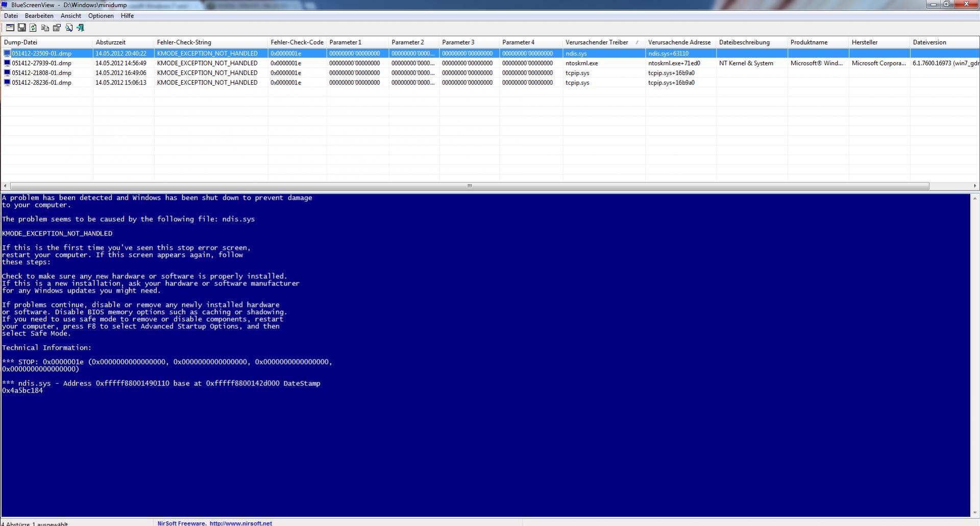

Auf der neuen Installation bekomme ich nun öfter einen Bluescreen, während ich League of Legends spiele, der PC startet sich neu.
Mit Bluescreenviewer angeguckt:
Jetzt dachte ich, dann geh ich halt wieder auf die alte Installation von Windows zurück, die auf der falschen Platte ist, aber seltsamerweise bekomme ich dort nun plötzlich auch diese Bluescreens. Sind also jetzt beide Installationen betroffen.
Bisher tritt das Problem nur beim Spielen von League of Legends auf.
Über Google hab ich auch noch keine Lösung gefunden, weshalb ich jetzt auf euch hoffe. Jemand ne Ahnung, wo das Problem liegt und wie ich es beheben kann?

Ein Wunder das überhaupt irgendeine Installation funktioniert, bei dem Chaos.
Solange das Problem nur bei irgendeinen Spiel oder Programm auftritt, würde ich diese Spiel/ Programm dann einfach neuinstallieren auf der richtigen Platte.
Von einem Win 7 auf das andere zugreifen,nicht nur um Daten/ Briefe usw. anzuschauen sondern installierte Programme auzuführen, kann schon mal zu Problemen führen.
Wenn man 2 Win 7 hat, wofür auch immer, dann richtet man normal ein Dualboot ein.
Das Win 7 was gebootet wird, wird auch benutzt für Installationen, Programme / Spiele usw.
Wenn man das Programm/ Spiel auf der Win 7 installation nicht drauf haben will, dann bootet man das andere WIN 7 wo es drauf ist.
Ansonsten braucht man nur ein Win 7 und das andere wird gelöscht.

Aber wird das was ändern? Ich habe das Spiel auf einer 3. Festplatte gespeichert (zusammen mit den meisten anderen Programmen). Macht das echt einen unterschied, mit welcher Win7 Installation man jetzt darauf zugreift?
Wie gesagt, unter Win 95 /98/ XP hätte es wohl überhaupt nicht funktioniert. Da sollte man die andere Windows Installation ja sogar versteckt haben.
Das es überhaupt funktioniert liegt am tolleranten WIN 7.
Ob nun das ein andere andere Spiel oder Programm Probleme macht, weil irgendwo Daten gespeichert werden oder Registryeinträge gemacht werden, keine Ahnung.
Wenn das Spiel oder Programm nicht funktioniert dann mit neuinstallation versuchen.
Hm alles klar, danke. Inzwischen bekomme ich allerdings sowieso keine Bluescreens mehr, keine Ahnung warum. Vielleicht, weil ich alle Windows Updates mal installiert hab? Generell war dieser Thread sowieso etwas überstürzt eröffnet, da ich ja noch kaum was zum Lösen des Problems versucht hatte :d
Trotzdem danke für die Hilfe, wenn es wieder Probleme gibt, meld ich mich nochmal.
